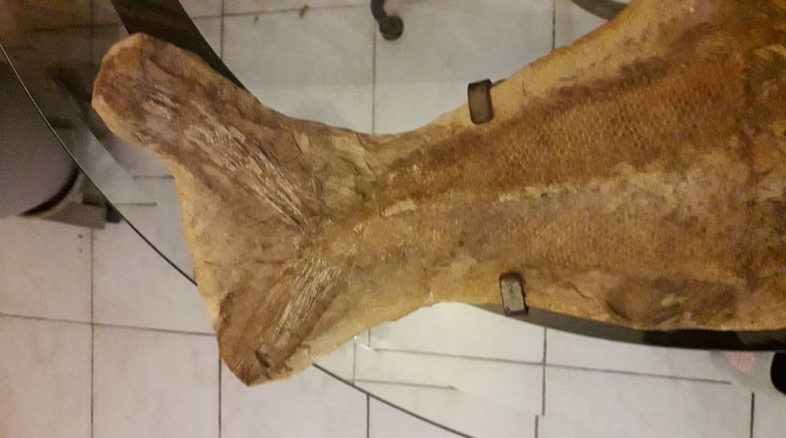

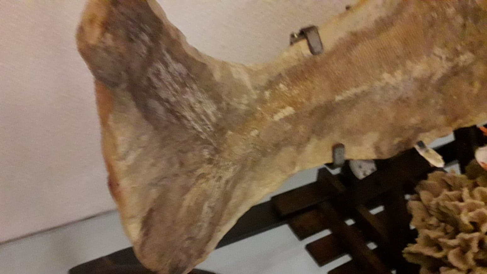

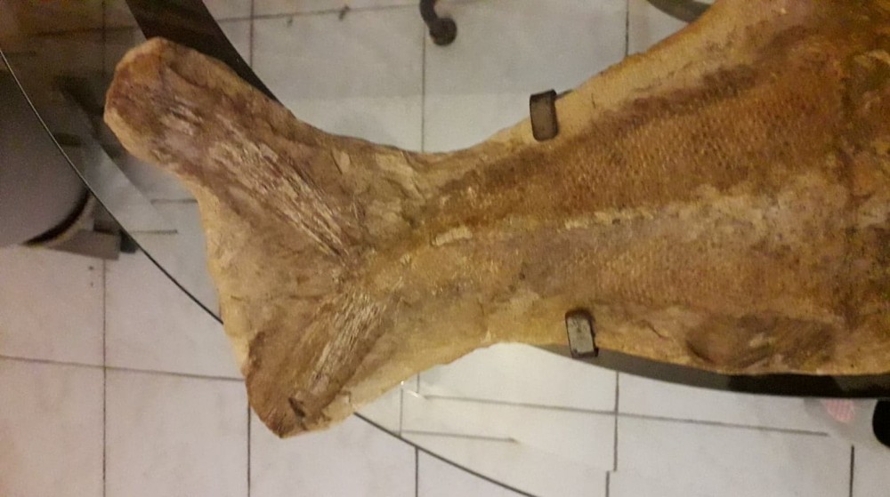

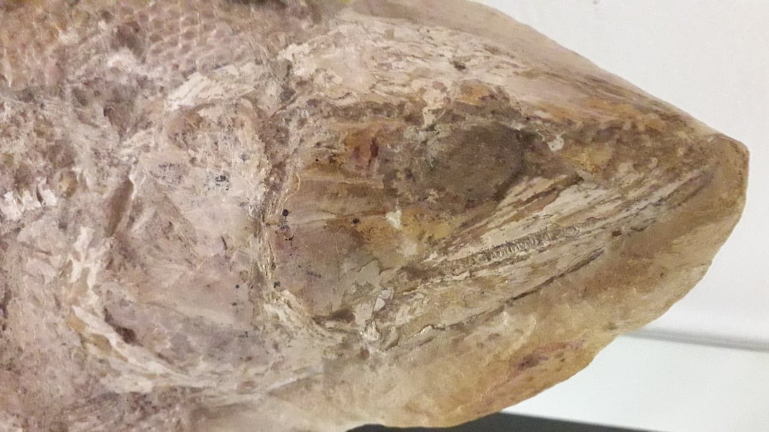

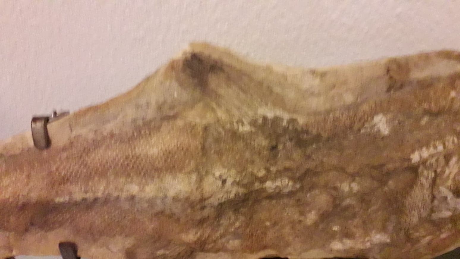

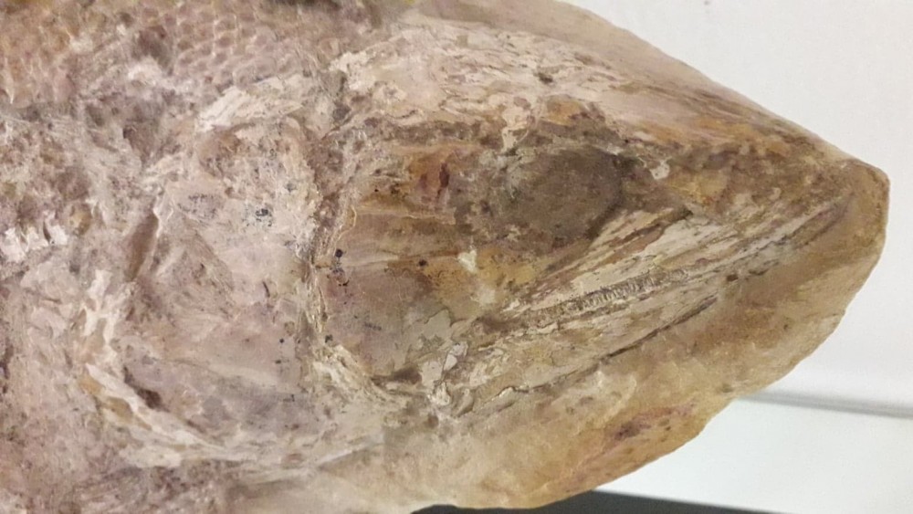

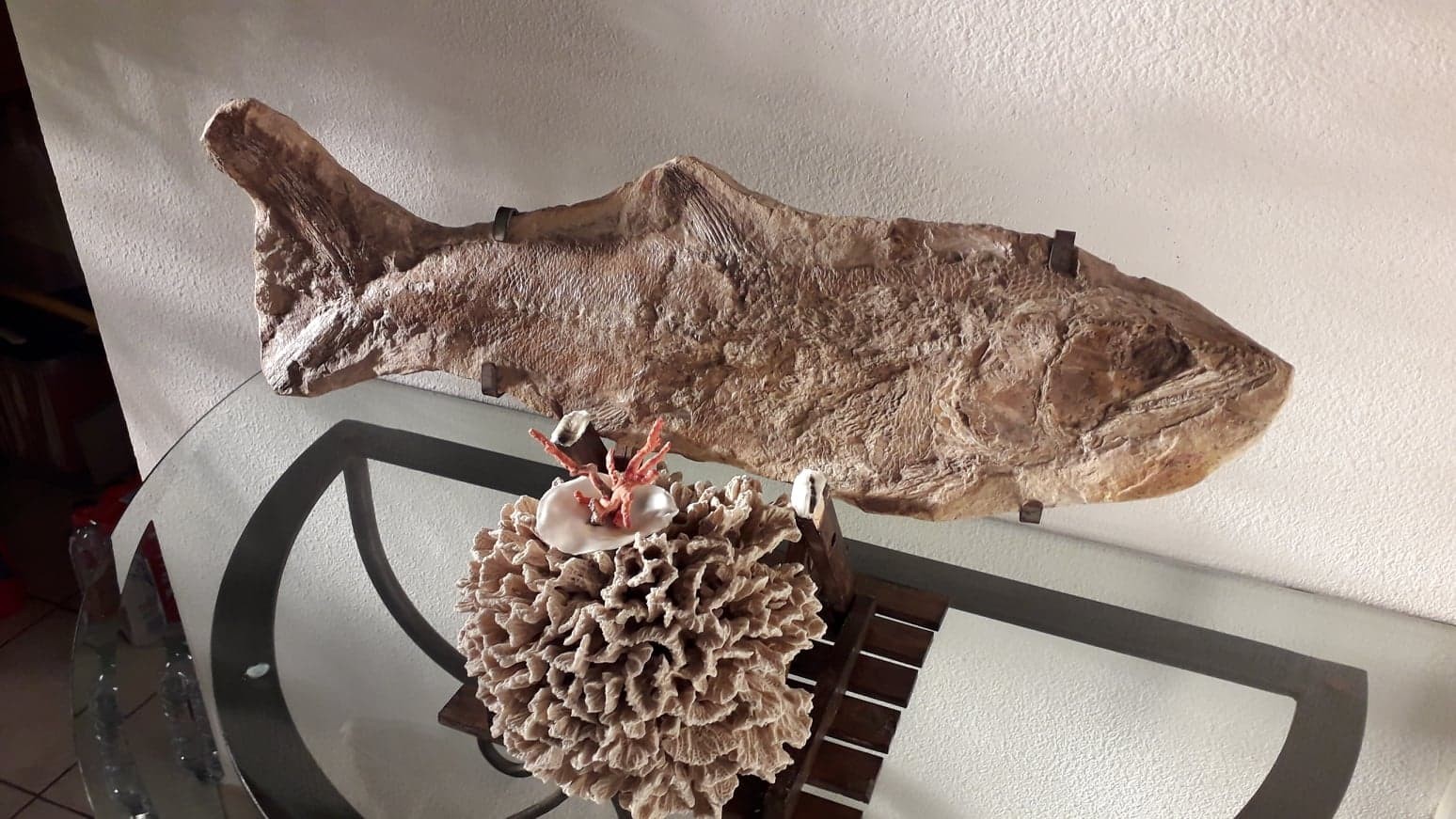

je possède depuis plusieurs décennies (acquit à la foire de Paris,) ce poisson fossile vrai ou faux ? pourriez-vous me donner votre avis?
longueur: 60cms
hauteur:  20cms
Poids 6 kilos
dans l'attente de vos avis...

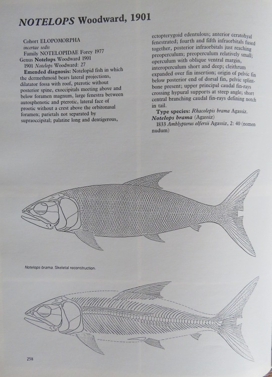

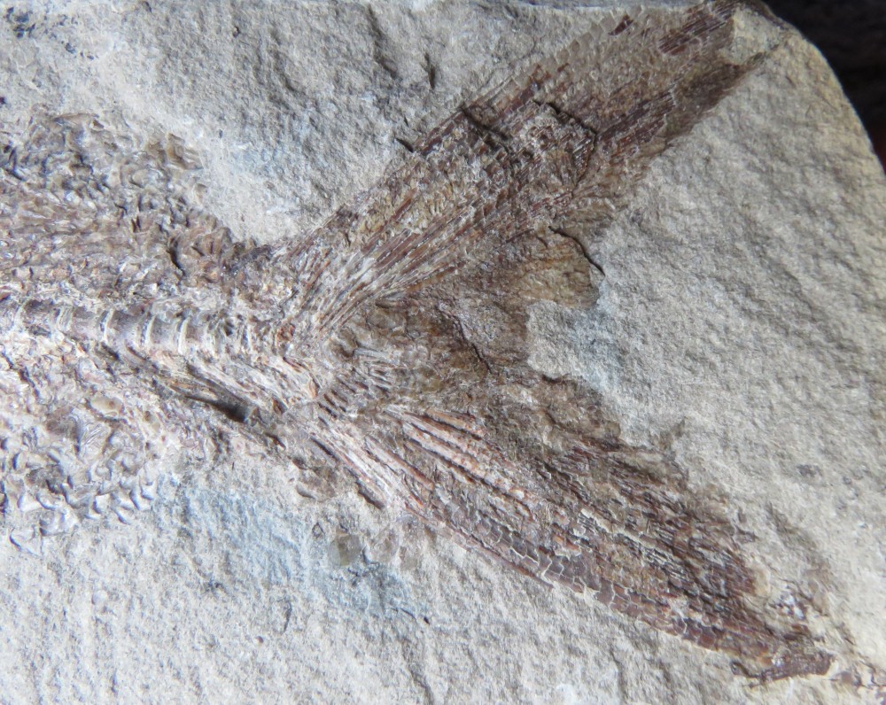

Ce n'est pas grave. Pour vous aider, voici une figuration de Notelops dans le livre de J. MAISEY "Santana Fossils, an illustrated atlas". La tête effilée, la structure de la région operculaire et la dentition de votre fossile correspondent bien à Notelops. Si elle est bien conservée, la nageoire caudale devrait posséder un cran, ou encoche, au milieu, qui est un trait unique au genre Notelops. Je joins une photo de la région caudale d'un Notelops de ma collection pour exemple. A vous de comparer avec votre (belle) bête !
La formation Santana date de l'Aptien (crétacé inférieur) : elle est âgée de 125 à 113 millions d'années.

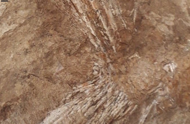

Ce sont les aléas de la fossilisation et de l'ouverture par percussion du nodule... Toutefois les proportions globales de la caudale (comme du reste du poisson )et l'orientation des rayons secondaires visibles en haut et au milieu de la caudale de votre spécimen sont compatibles avec Notelops. Les rayons du milieu paraissent enfouis dans le sédiment. Celui-ci étant plutôt dur, un peu gréseux, il vaut mieux laisser son dégagement à un spécialiste. Dans son cas, c'est donc surtout son crâne, la forme et la disposition des nageoires, les écailles et la taille de 60 cm qui sont des critères sérieux (et nombreux) en faveur de Notelops. Votre exemplaire n'est pas un composite. Il en existait souvent à l'époque où le commerce de ces magnifiques fossiles brésiliens était autorisé dans leur pays d'origine.
Je suis ravie de vos explications, je ne ferais pas de dégagement (même par un spécialiste..) il me suffit de savoir qu'il est vrai, je ne suis pas une collectionneuse ! il est juste là en décoration! ce qui me plait c'est que je  pourrais donner des informations aux personnes qui me poseront des questions.... et surtout à mon fils qui est complétement indifférent !(de façon à ce qu'il ne parte pas dans une poubelle par manque de connaissance ....) Merci encore .

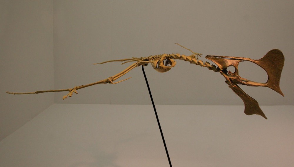

Cette formation géologique Santana est une formidable fenêtre ouverte sur le monde perdu du Crétacé. Elle a  livré, outre des espèces variées de poissons, des insectes, des crocodiles, des tortues, des dinosaures, et d'impressionnants reptiles volants (ptérosaures) comme le Tapejara.
Ouah !!! Impressionnant....   ces reconstitutions sont superbes !!! je suis allée sur Wiki voir les photos des  spécimens divers et varies  (çà laisse rêveurs!!)....Merci
