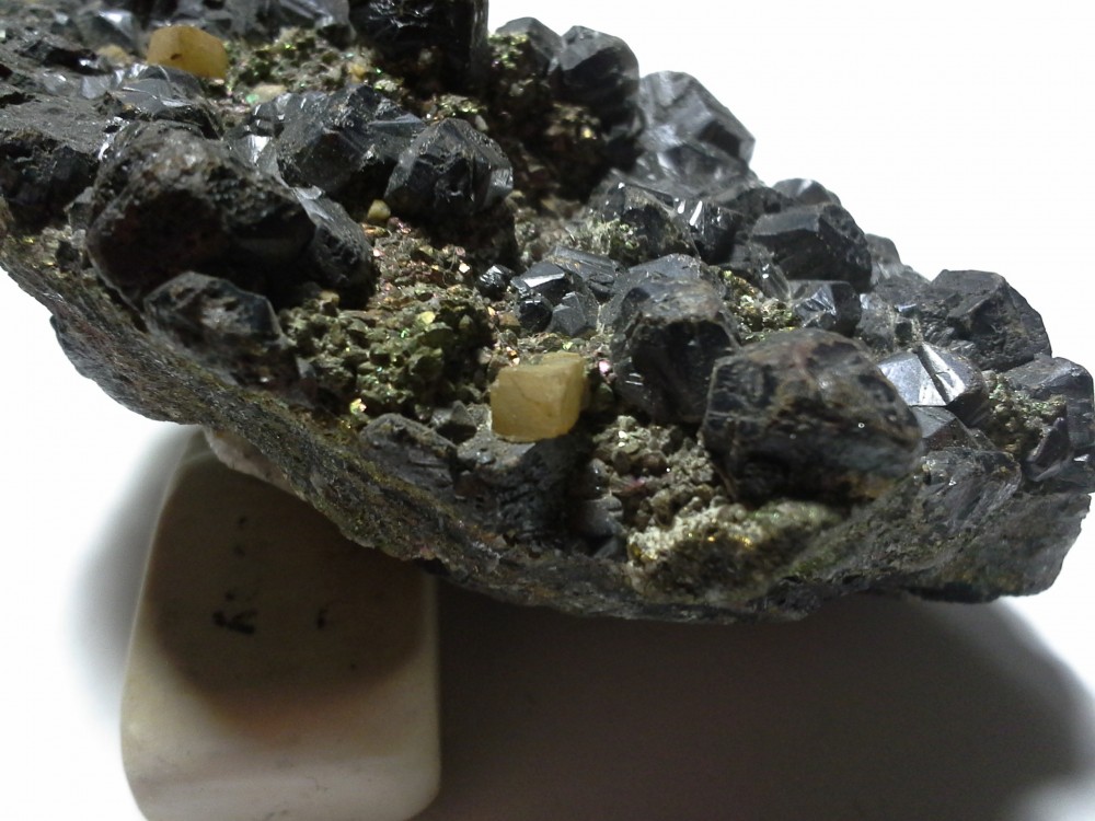

Du quartz, sur le quartz sans doute de la calchopyrite, sur la chalco un minéral foncé...
Il n'est pas attiré par l'aimant, un couteau le raye, le trait est plutôt crême, beige.
La cristallisation présente des faces en losange et certains cristaux ont des zones marron rouge.
Je pense blende mais je ne reconnais pas l'éclat particulier de la sphalérite  ???
Les petits parallélépipèdes jaunâtres peuvent-ils être de la calcite ?
Qu'en pensez-vous ?   :merci:
Lesar
Bonsoir Lezar!
C'est une pièce sympa, tu connais sa provenance?
Je suis tenté comme toi au premier coup d'oeil de reconnaître de la sphalérite (l'aspect, la couleur, le trait, la paragenèse...).

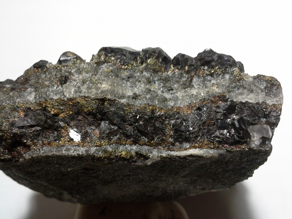

La seconde photo est un peu floue, mais je me demande si il n'y aurait pas aussi quelques cristaux de bournonite (j'ai l'impression de reconnaître quelques macles en "roue dentée").
Pour les petits cubes, +1 pour de la calcite.
Bonsoir,

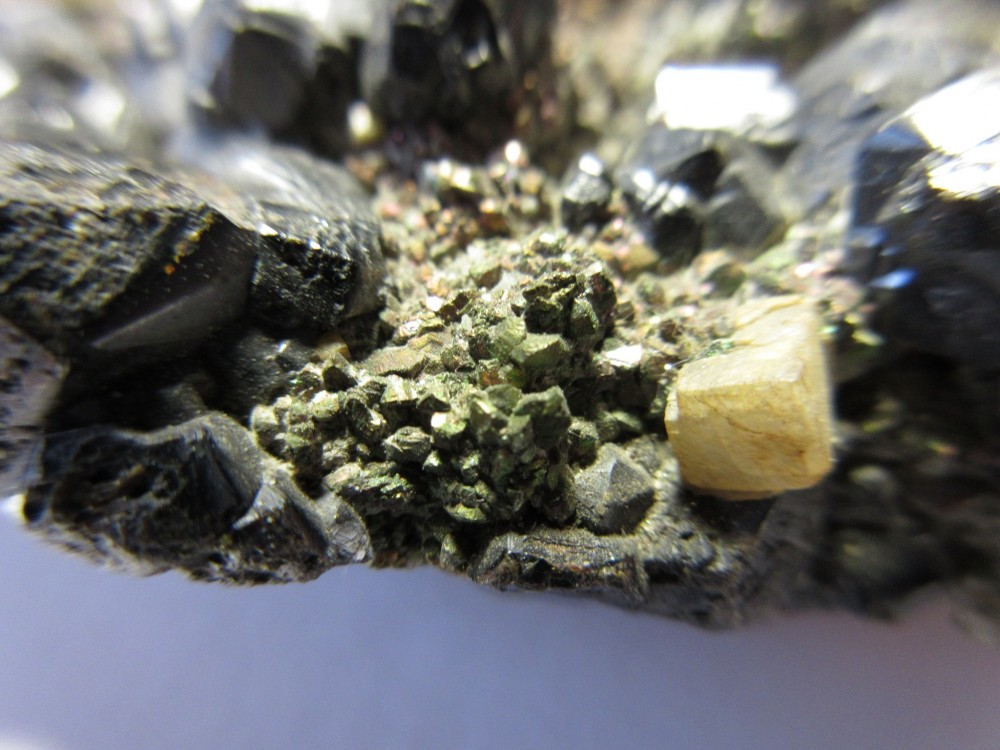

c'est bien de la sphalérite mais pour les cristaux de couleur beige clair, il faudrait le test hcl et une photo plus nette d'une zone à cristaux métalliques, chalco ou pyrite suivant la cristallisation.
Bonsoir,
C'est vrai qu'un APN c'est mieux qu'un téléphone.
Cependant je trouve le résultat bien moyen.
Même en poussant les iso, la lumière est trop faiblarde pour gagner en profondeur de champ.
Je ne suis pas sûr que ce soit exploitable.
Jeando80 : je ne connais pas la provenance.
jojo38 : C'est bien de la calcite

Bonsoir,
Avec l'APN, dans le cas présent il faut le régler en mode macro, là c'est pas encore top mais on distingue la présence de la chalco, dans cet ensemble il faut regarder s'il n'y a pas des cubes en association pour la pyrite.
Pour la provenance, ça ne va pas être simple, plusieurs pistes à rechercher sur le Net, Kosovo, Pérou, Roumanie...
