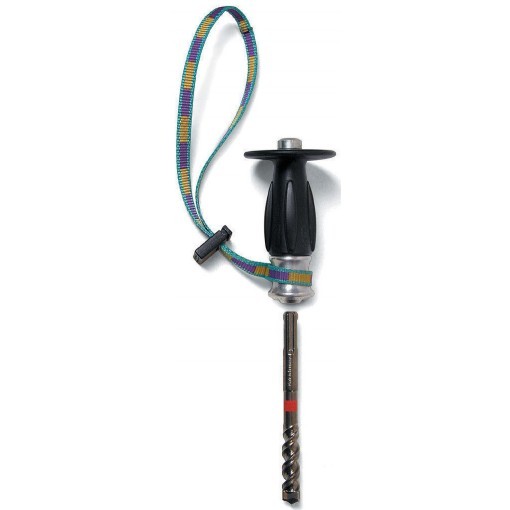

avez vous déja utilisé un tamponnoir, y a t-il un type de foret adapté?
Pour ceux qui ne connaissent pas, le tamponnoir a servi longtemps pour faire des trou pour poser des spots pour les voies d'escalade.
a chaque coup de marteau, le foret fait un demi tour
 et perce petit à petit la roche
ca use de l'huile de coude mais ca marche bien
maintenant ça se fait au perfo, ou rarement au tamponnoir dans des coins isolés.

sauf qu'en escalade on perce pas avec un foret, mais avec une cheville auto foreuse... Le tamponnoir n'as pas de mandrin ou metre un foret, mais un pas de vis pour y insérer la dite cheville.
Une fois qu'on as passé son heure ( ou plus ) à faire son trou avec la cheville ( une fois que le tamponnoir est a ras du rocher, on ajoute le petit coin au bout de la cheville ce qui la fait éclater:

Je viens du milieu de l'escalade moi aussi, et je sais que maintenant, dans kes coins recule, on peux faire au tamponnoir foret et terminer par un gougeon de 10 a expention.
Comme le montre la photo, le foret existe sur tamponnoir.
