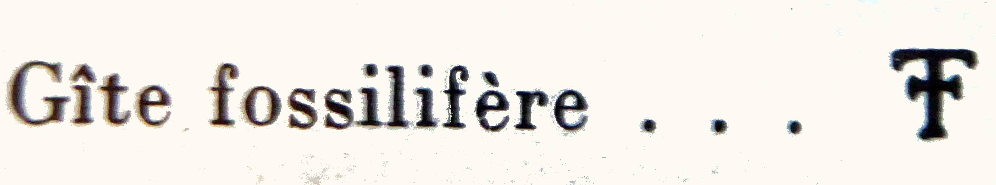

jph Posté(e) 29 novembre 2018 Signaler Posté(e) 29 novembre 2018 Hello et bonsoir, Il me semble que le symbole figurant les gisements fossilifères (macrofaune) est un F avec les barres horizontales exagérées. Ce n'est en tout cas pas une Croix de Lorraine qui est une croix à double traverse. La supérieure étant plus courte que l'inférieure (sur le symbole de la carte géologique la supérieure est plus longue que l'inférieure). En outre dans la Croix de Lorraine la barre verticale traverse et dépasse la traverse supérieure tandis que dans le symbole "gîte fossilifère" de la carte géologique la barre supérieure surmonte bien l'élément vertical comme dans un F. Il est donc certain qu'il ne s'agit pas d'une Croix de Lorraine sur la carte géologique. En outre on peut raisonnablement penser qu'il s'agit d'un F un peu particulier, ce qui est d'ailleurs logique. Bonne soirée, jph Citer

caterpillar Posté(e) 30 novembre 2018 Signaler Posté(e) 30 novembre 2018 Ce n'est ni une croix de Lorraine, ni un F. C'est un T à double barre. Les débats sont ouverts Citer
bintz Posté(e) 1 décembre 2018 Auteur Signaler Posté(e) 1 décembre 2018 Un T à double barres, ça fait quand même vachement penser à une croix de Lorraine :) Citer
caterpillar Posté(e) 1 décembre 2018 Signaler Posté(e) 1 décembre 2018 Ouais, mais pas dans le même sens Citer

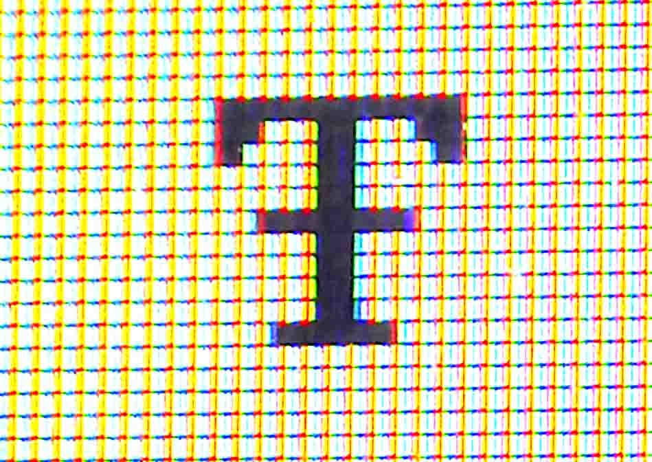

Kayou Posté(e) 1 décembre 2018 Signaler Posté(e) 1 décembre 2018 A propos, savez-vous comment accéder à une police windows de caractères spéciaux justement adaptée aux symboles pour carte géologique... pas réussi à trouver ce double F des gîtes fossilifères ! Citer
Manu34 Posté(e) 1 décembre 2018 Signaler Posté(e) 1 décembre 2018 Il y a 2 heures, Kayou a dit : A propos, savez-vous comment accéder à une police windows de caractères spéciaux justement adaptée aux symboles pour carte géologique... pas réussi à trouver ce double F des gîtes fossilifères ! Celui là? Ŧ Citer
jph Posté(e) 1 décembre 2018 Signaler Posté(e) 1 décembre 2018 Hello Caterpillar, Un T à double barre, intéressant ca. Mais alors pourquoi utiliser un T pour signaler des spots Fossilifères au lieu d'un F (F comme dans fossiles)? Tu as une idée? Une raison historique qui a perdu son évidence dans le contexte actuel? Bonne soirée, jph Citer
caterpillar Posté(e) 1 décembre 2018 Signaler Posté(e) 1 décembre 2018 Ben non, je me suis posé la même question. Mais comme le F était déjà pris pour désigner les Formations, il a fallu trouver autre chose Un géologue pourrait peut-être nous expliquer Citer
jph Posté(e) 1 décembre 2018 Signaler Posté(e) 1 décembre 2018 Caterpillar, Je me disais aussi, après mon précédent message, que ca pouvait être une raison purement matérielle de ce type. Merci pour l'échange, Bonne soirée jph Citer
Kayou Posté(e) 2 décembre 2018 Signaler Posté(e) 2 décembre 2018 Salut Manu, oui, c'est bien ce caractère, le T barré, merci. je l'ai retrouvé et en copier-coller ça donne ça: original= résultat en copier-coller = Ŧ Ŧ Ŧ ...pas réussi à copier l'original ! Citer
Manu34 Posté(e) 2 décembre 2018 Signaler Posté(e) 2 décembre 2018 il y a une heure, Kayou a dit : Salut Manu, oui, c'est bien ce caractère, le T barré, merci. je l'ai retrouvé et en copier-coller ça donne ça: original= résultat en copier-coller = Ŧ Ŧ Ŧ ...pas réussi à copier l'original ! Je t'aime bien Claude, alors voilà le truc pour le taper sur ton clavier avec deux doigts: touche alt maintenue taper 358 sur le clavier numérique, relâcher et ça s'affichera (changer le type de police si besoin). Mais il y a un mais; ça ne marche que sur Word ou autre format texte. Je vais essayer de trouver la solution pour l'écrire ici. PS: avec ce système il y possibilité de mettre des milliers de caractères (même chinois), faut juste trouver le n° qui va avec. Citer

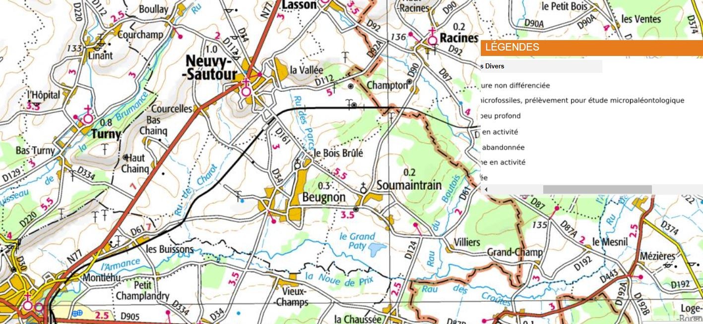

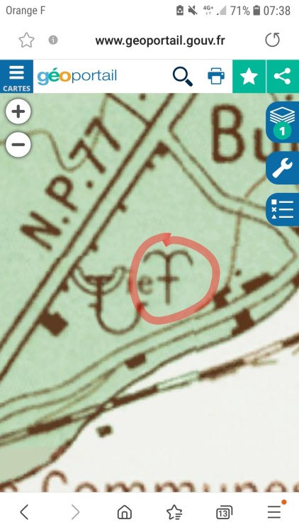

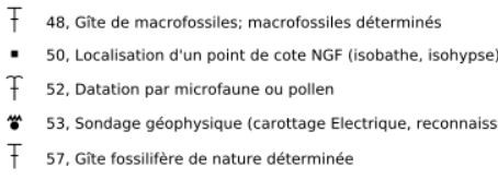

Alienoscope Posté(e) 11 mai 2023 Signaler Posté(e) 11 mai 2023 Bonjour, Un symbole qui m'intrigue, j'ai pas mal cherché sur différentes légendes de cartes géologiques mais je trouve que c'est un peu la jungle, savez vous à quoi ça correspond ? Pour ceux que ça intéresse, on est à Saint-Florentin Merci ! Citer
geopas Posté(e) 11 mai 2023 Signaler Posté(e) 11 mai 2023 Bonjour, Il s'agit de points qui ont été datés par microfaune ou pollens. C'est normalement indiqué dans la légende de la carte géologique (si on l'a au format papier). Citer

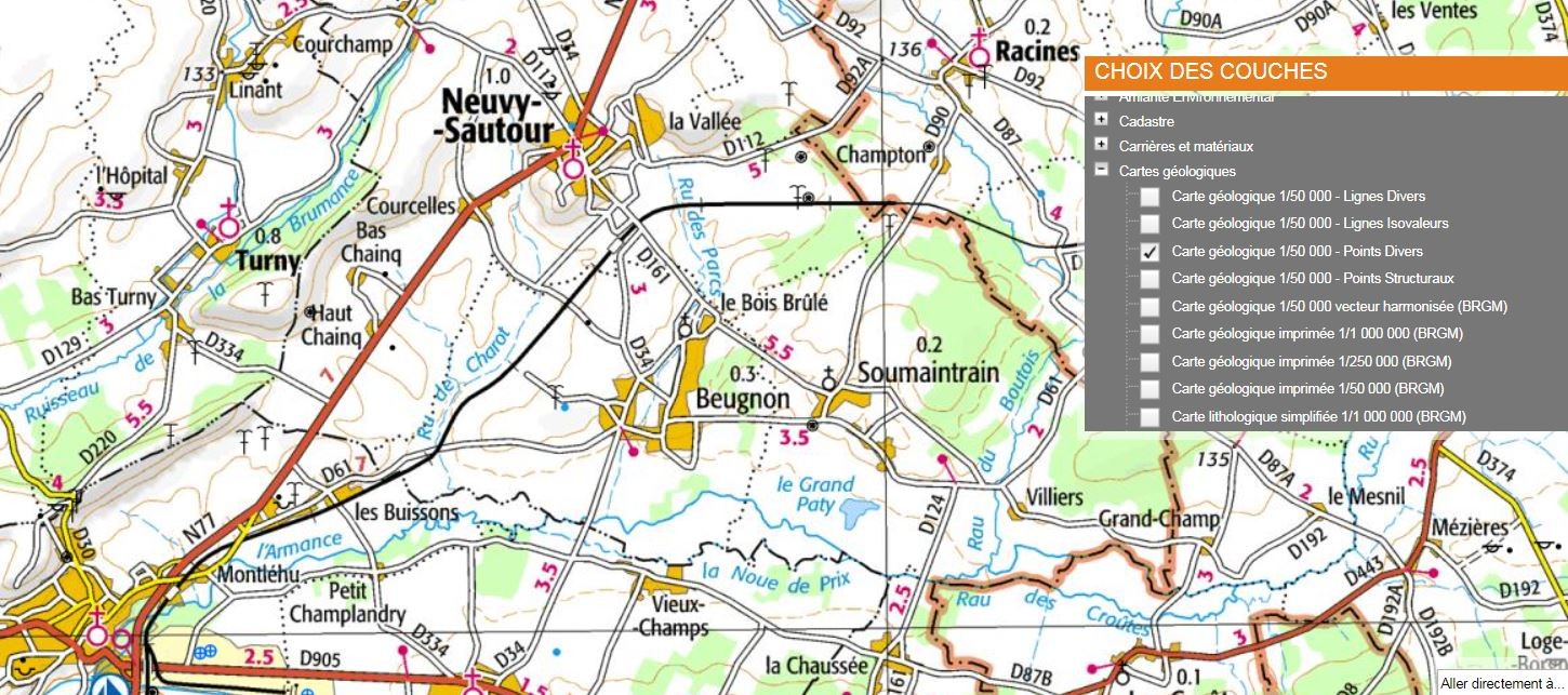

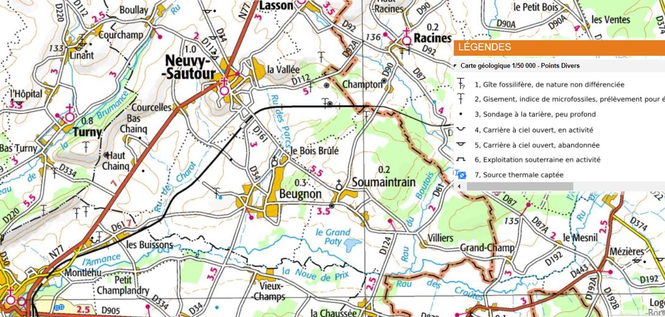

Invité jean francois06 Posté(e) 11 mai 2023 Signaler Posté(e) 11 mai 2023 Il y a 2 heures, Alienoscope a dit : Bonjour, Un symbole qui m'intrigue, j'ai pas mal cherché sur différentes légendes de cartes géologiques mais je trouve que c'est un peu la jungle, savez vous à quoi ça correspond ? Pour ceux que ça intéresse, on est à Saint-Florentin Merci ! Si tu veux avoir les symboles, il faut utiliser infoterre, visualiseur standard, tu choisis tes couches. Ici par exemple j'ai choisi la couche points divers, c'est là que je vais trouver la légende de ce symbole, j'ai pas mis la carte géol. Et voici la légende : Citer
Alienoscope Posté(e) 13 mai 2023 Signaler Posté(e) 13 mai 2023 Merci pour vos réponses, j'ai pas pensé à aller voir sur InfoTerre, je me suis contenté de la carte géologique de geoportail, je suis pas hyper à l'aise avec InfoTerre ^^' Citer
