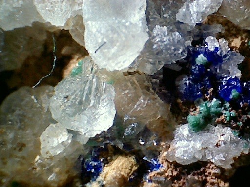

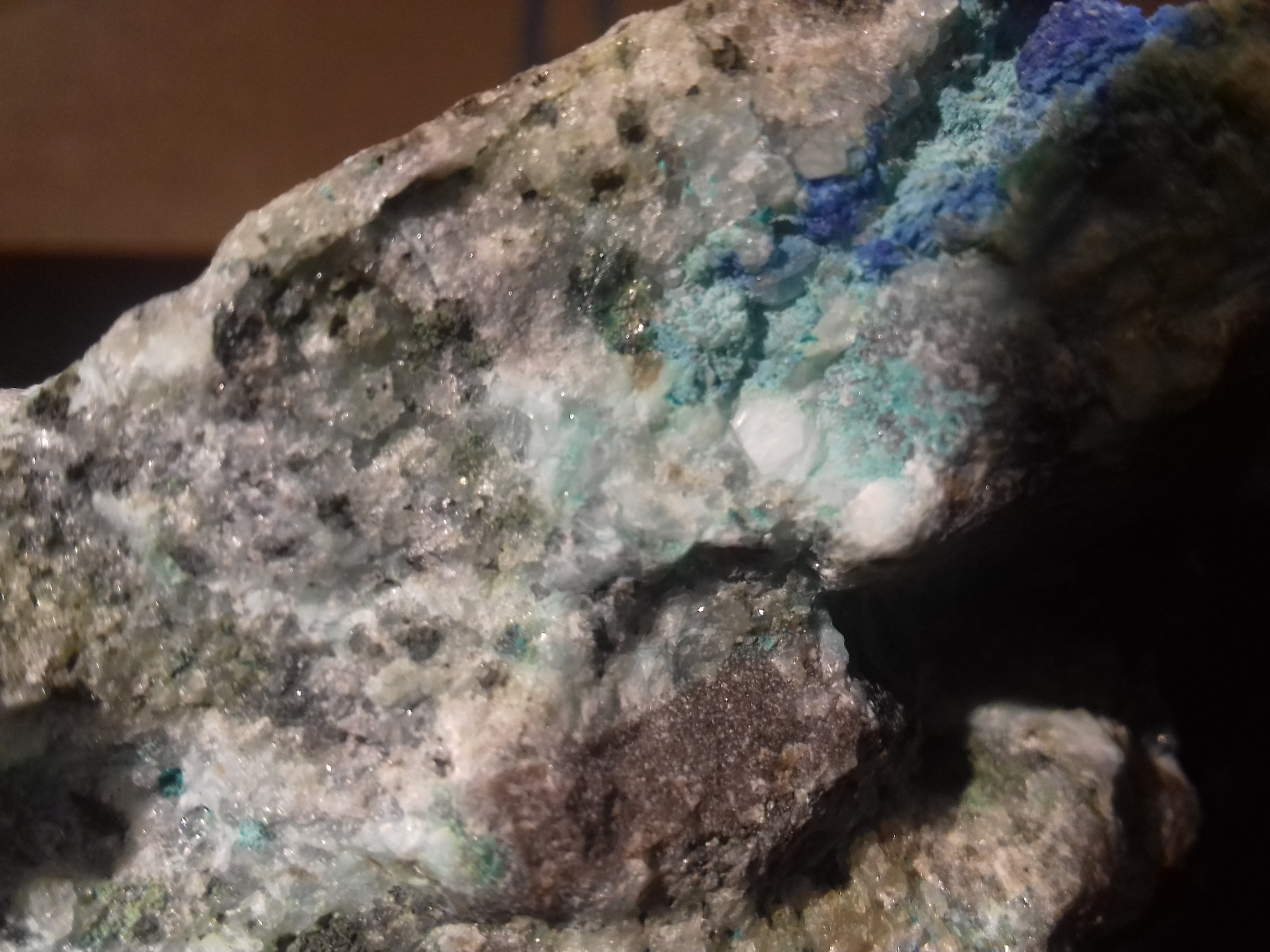

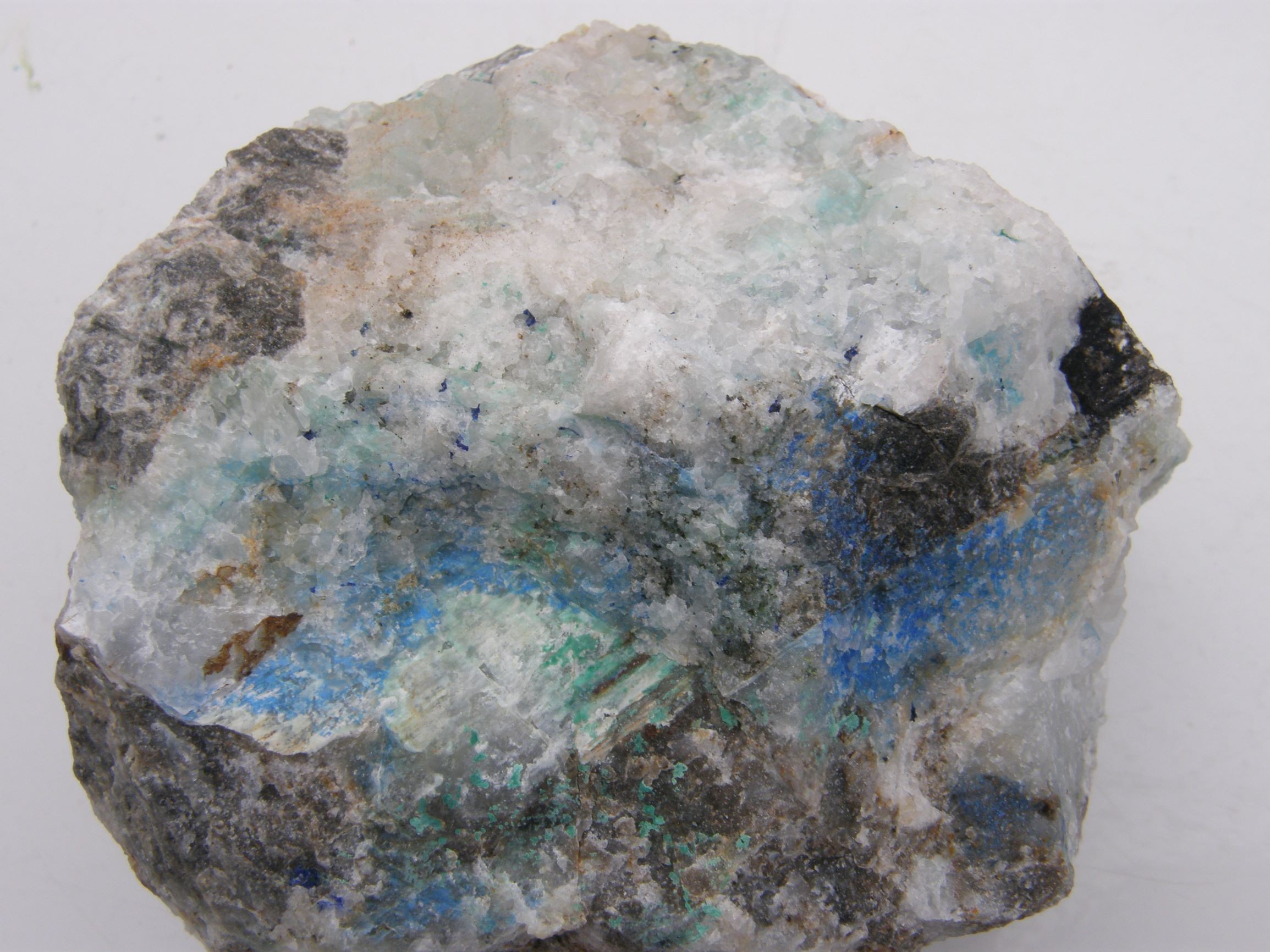

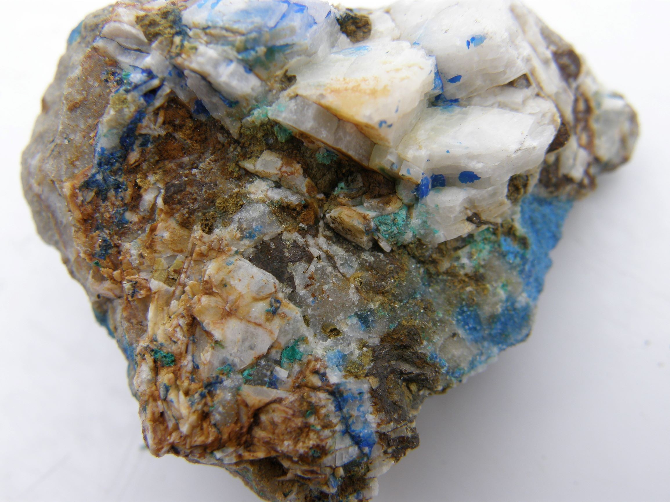

Bonjour. Je souhaiterais avoir vos avis et précisions sur une roche bien trop compliquée pour moi. Je me suis déjà présenté sur mes différents posts, mais je ne suis qu'un amateur débutant.

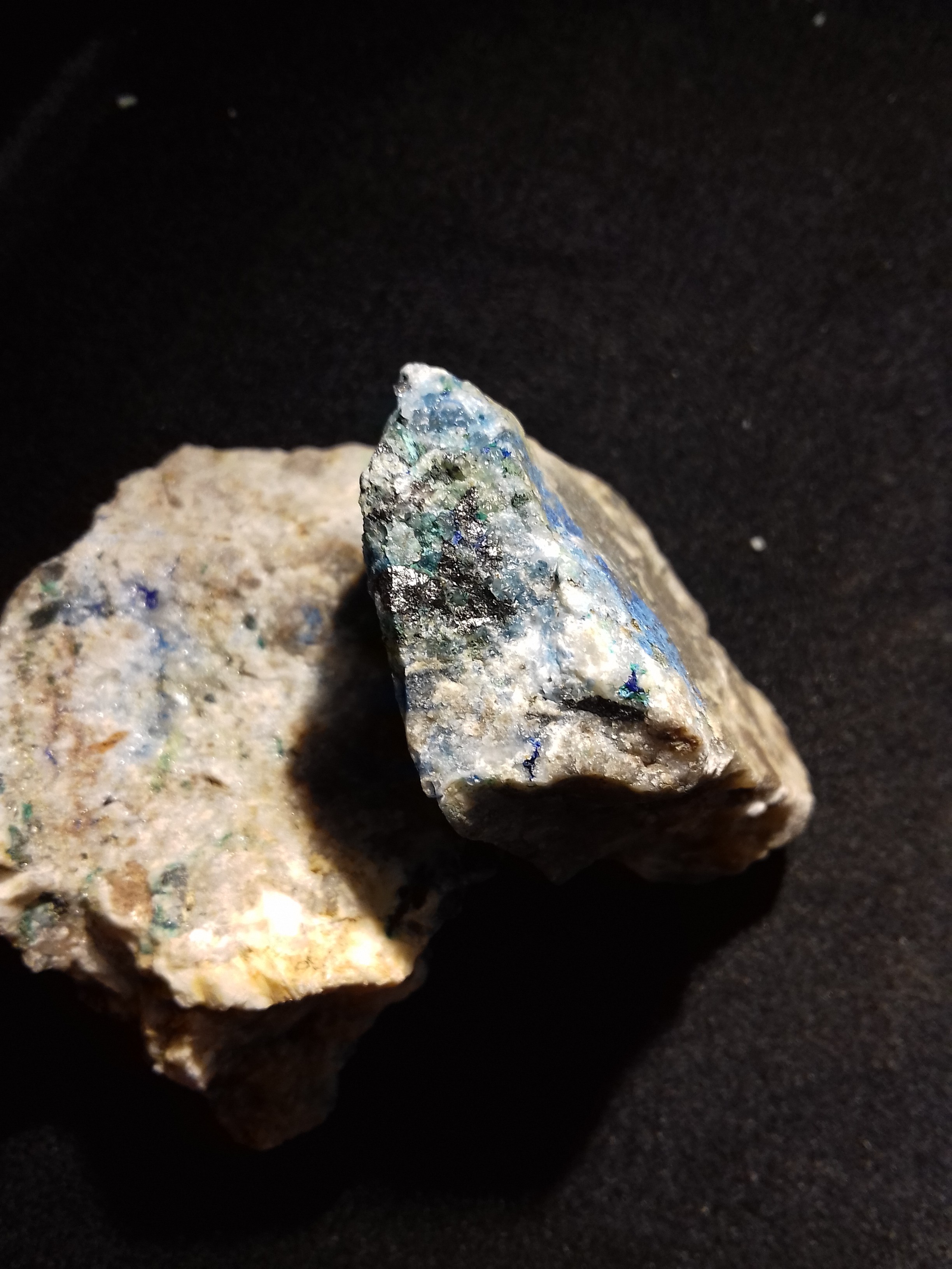

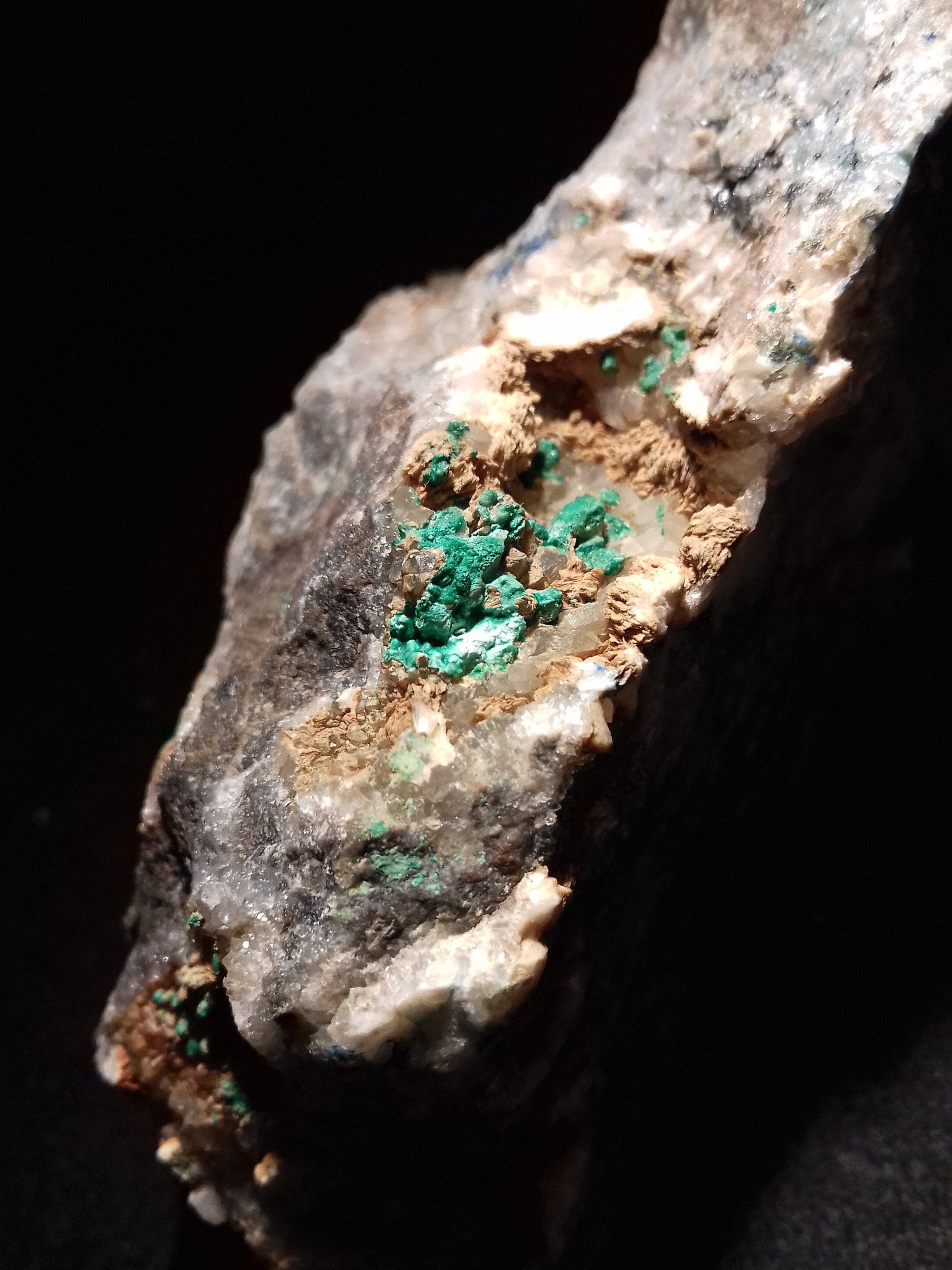

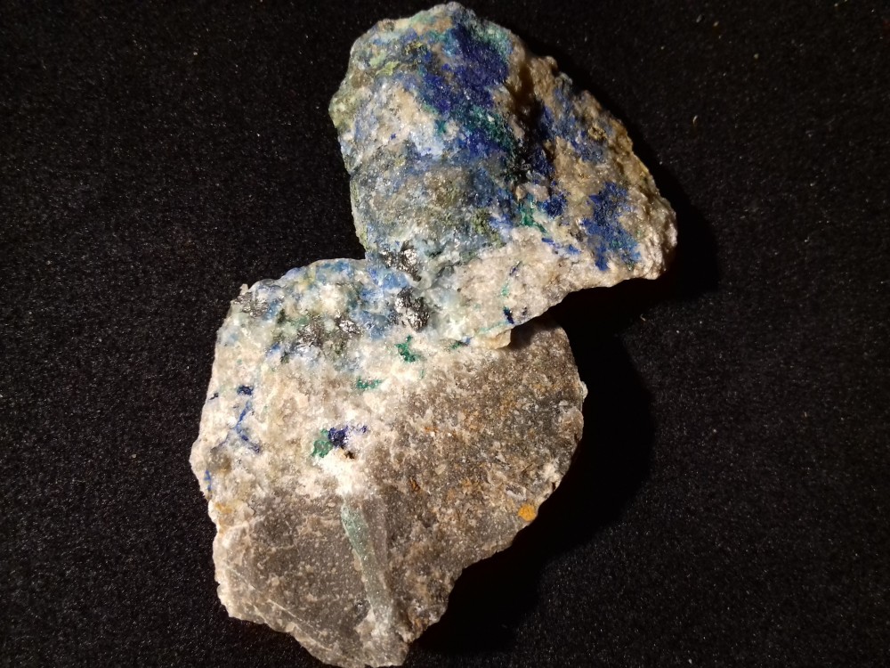

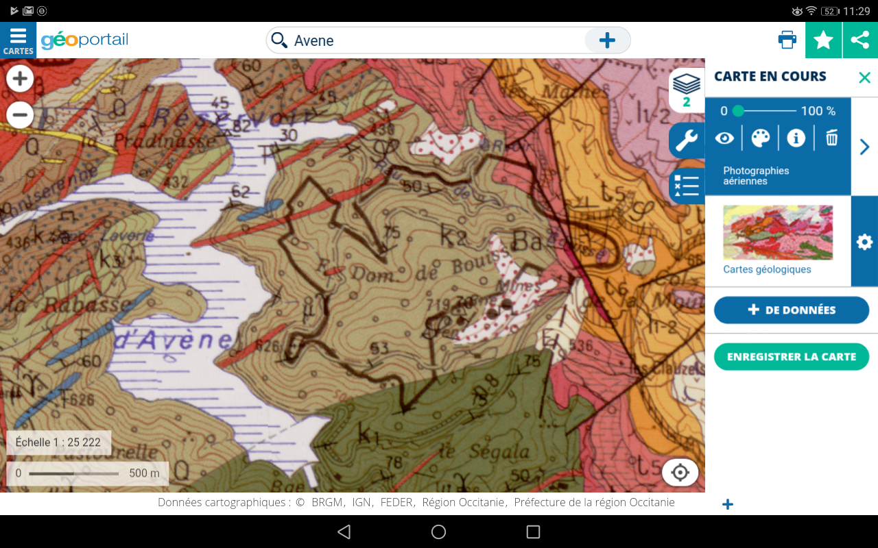

Avène col de la Moutoune.   Infogeol: argiles versicolores(?)   mines de Barytine à proximité, mine de la Rabasse AG, Pb, Cu.. à 2 km à vol de drone.. La roche est en affleurement horizontal, la coloration visible continue sur 2_3 mètres( sans toucher à la végétation).
Donc sur cette roche on trouve à priori de la Tetraedrite, confirmation ? (la trace serait elle un élément déterminant certain ?)
Azurite, Malachite, sur Quartz et sur Barytine ? C'est correct ? Agrégats et cristaux en micro.
Ensuite je suis perdu..
Quel est ce minéral brun marron qui paraît altérer l'Azurite ou la Malachite en un bleu turquoise pâle ?
Que sont ces petites tâches vert foncé kaki non brillantes à l'intérieur du Quartz ?
Merci de votre intérêt et de vos réponses.
Clairement tu es sur du minéralisé à cuivre. Pour les gangues, tests classiques, dureté acide,. Ton minerai primaire a de grandes chances d'être de la tétraèdrite ou de la bournonite. Pour le vert, le plus classique est la malachite et pour le bleu l'azurite, après à montrer à des micromonteurs, il y a tout un catalogue de minéraux plus ou moins exotiques verts et bleus contenant du cuivre.

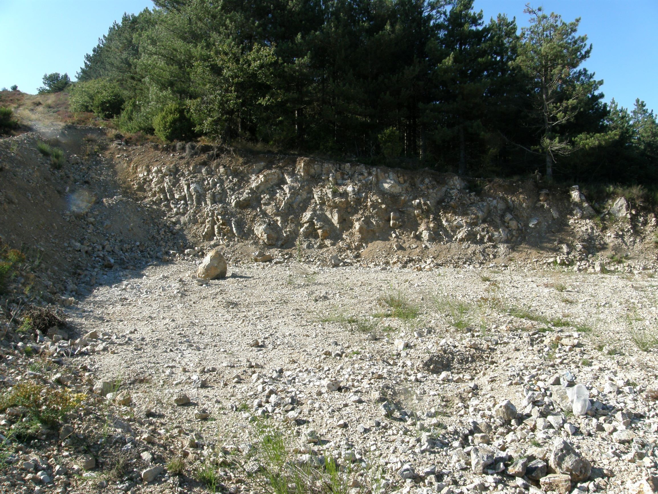

Tu aurais une photo d'affleurement, couche, filon ?
J'en ai ramassé des kilos à cet endroit là avec mes gamins, mon épouse et des amis.
Tout au long du chemin on marche dessus (au sens propre du mot), surtout après une bonne saison de pluie qui lave le sol, on voit alors pointer les couleurs et il n'y a plus qu'à se baisser.

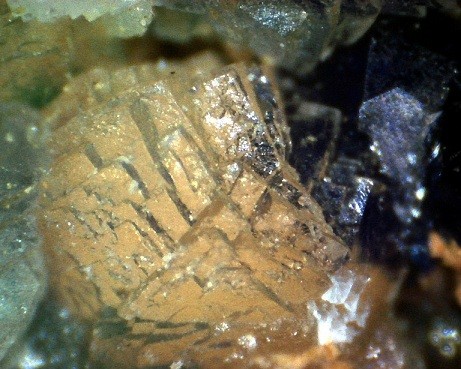

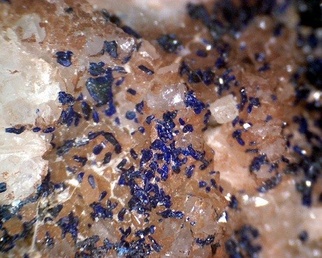

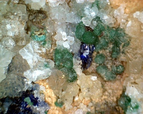

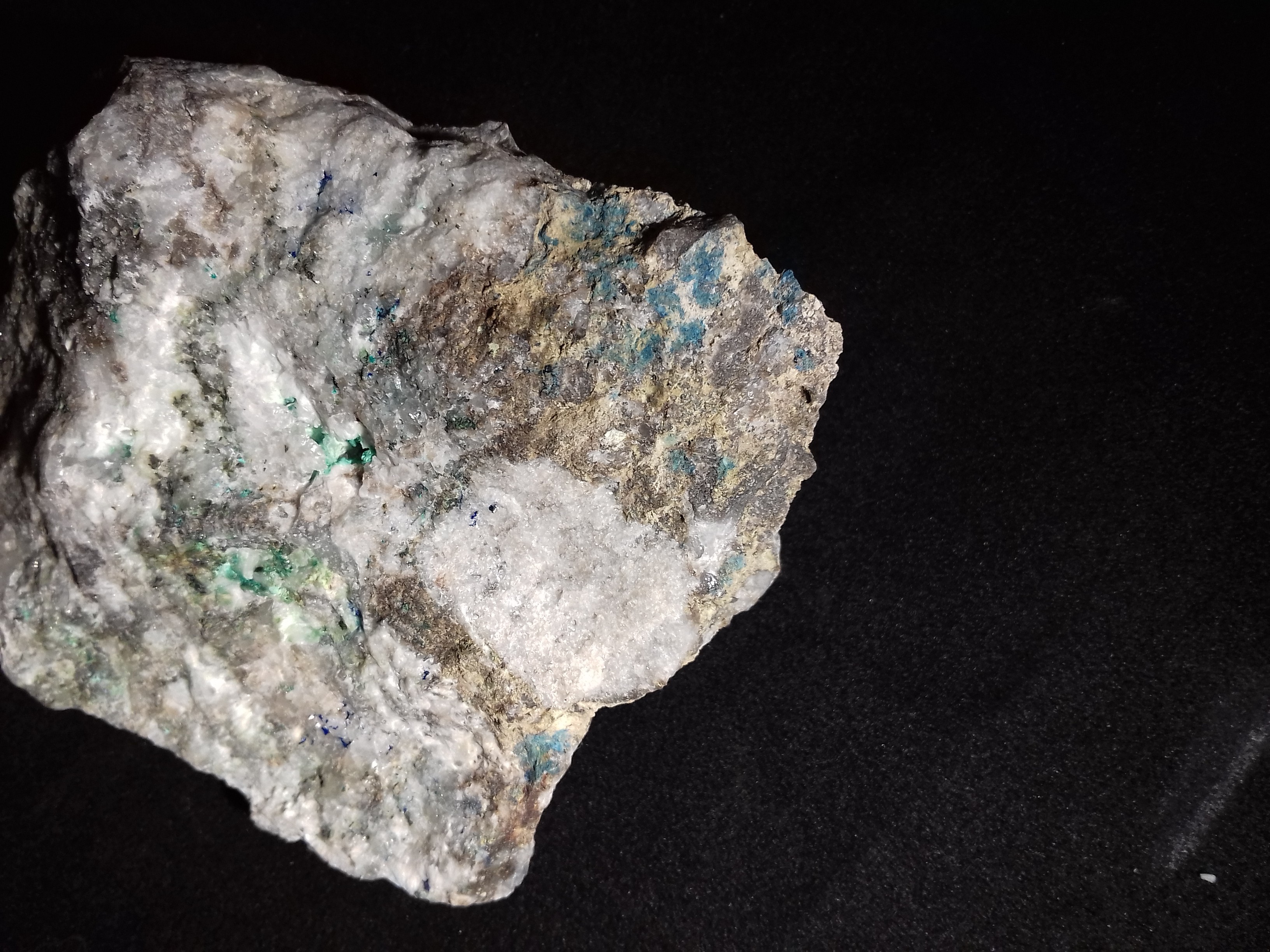

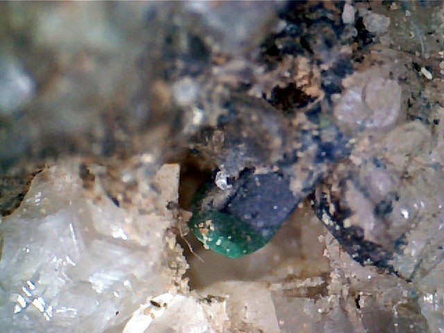

J'ai fait quelques macros de mauvaise qualité, mais ça confirme se que dit Serge: malachite, azurite, goethite/hématite, pyrite, phillipsite (je crois, pas sûr) et autres...On y vois aussi un minéral gris doré qui pourrait être de la bournonite ou arsénopyrite (je crois qu'il en  a été trouvé pas loin dans la mine qui est sous l'eau).  J'ai pas tout identifié.
La gangue c'est essentiellement quartz. J'ai toujours cherché le long du chemin mais pas entré dans les bois (à cause des petiots).

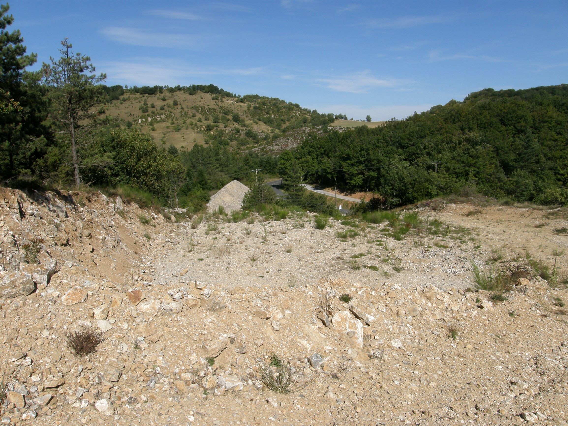

Je confirme , en 2011 il existait un gros tas de cailloux bien coloré au bord de la route à l'embranchement du chemin  (minerais ou déblais ?)
il suffisait de choisir  les plus beaux.

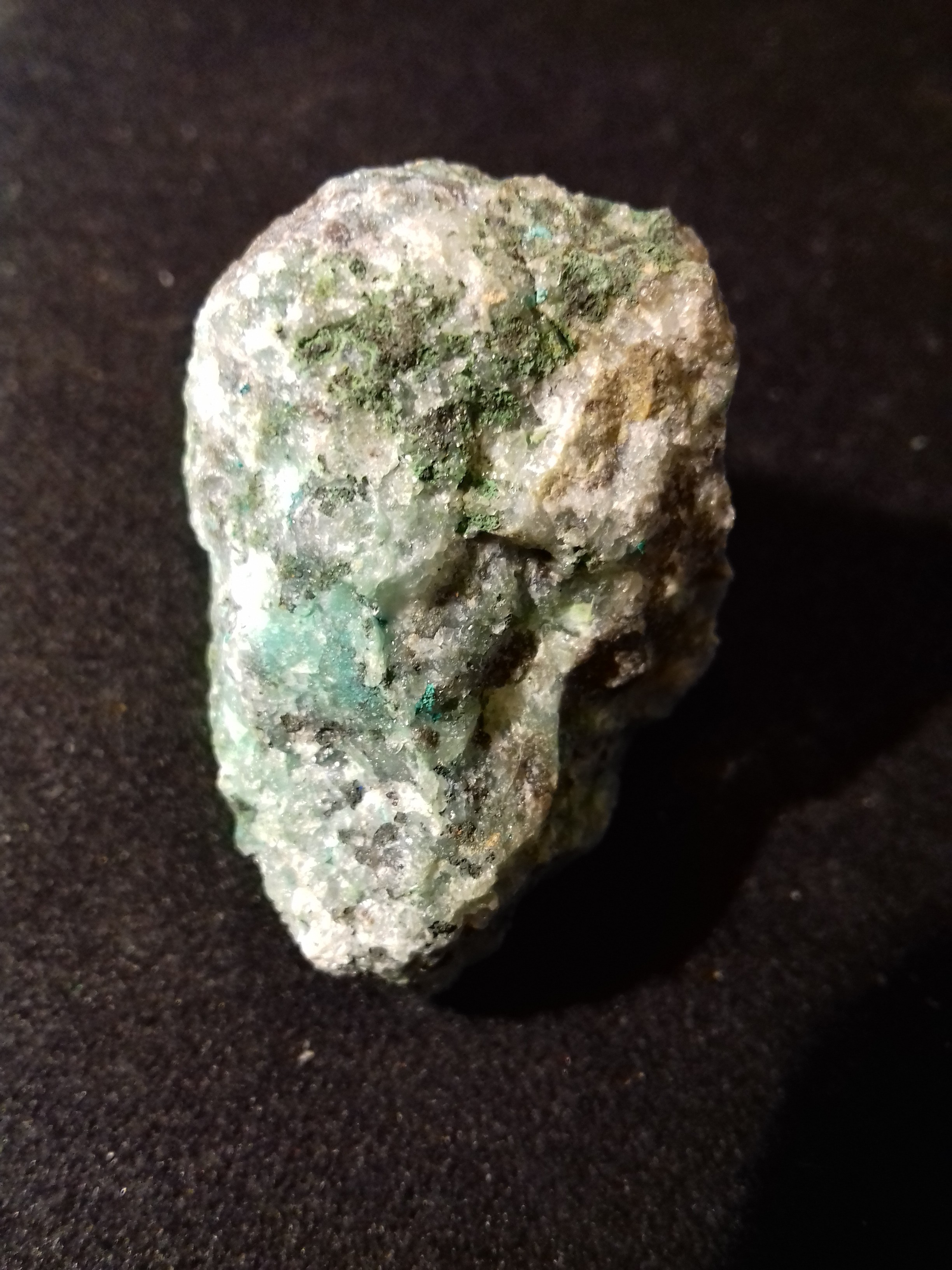

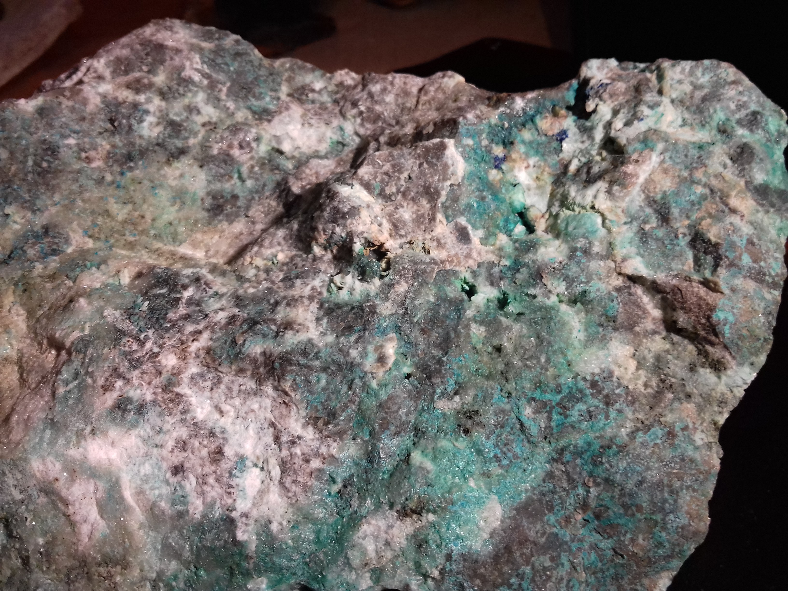

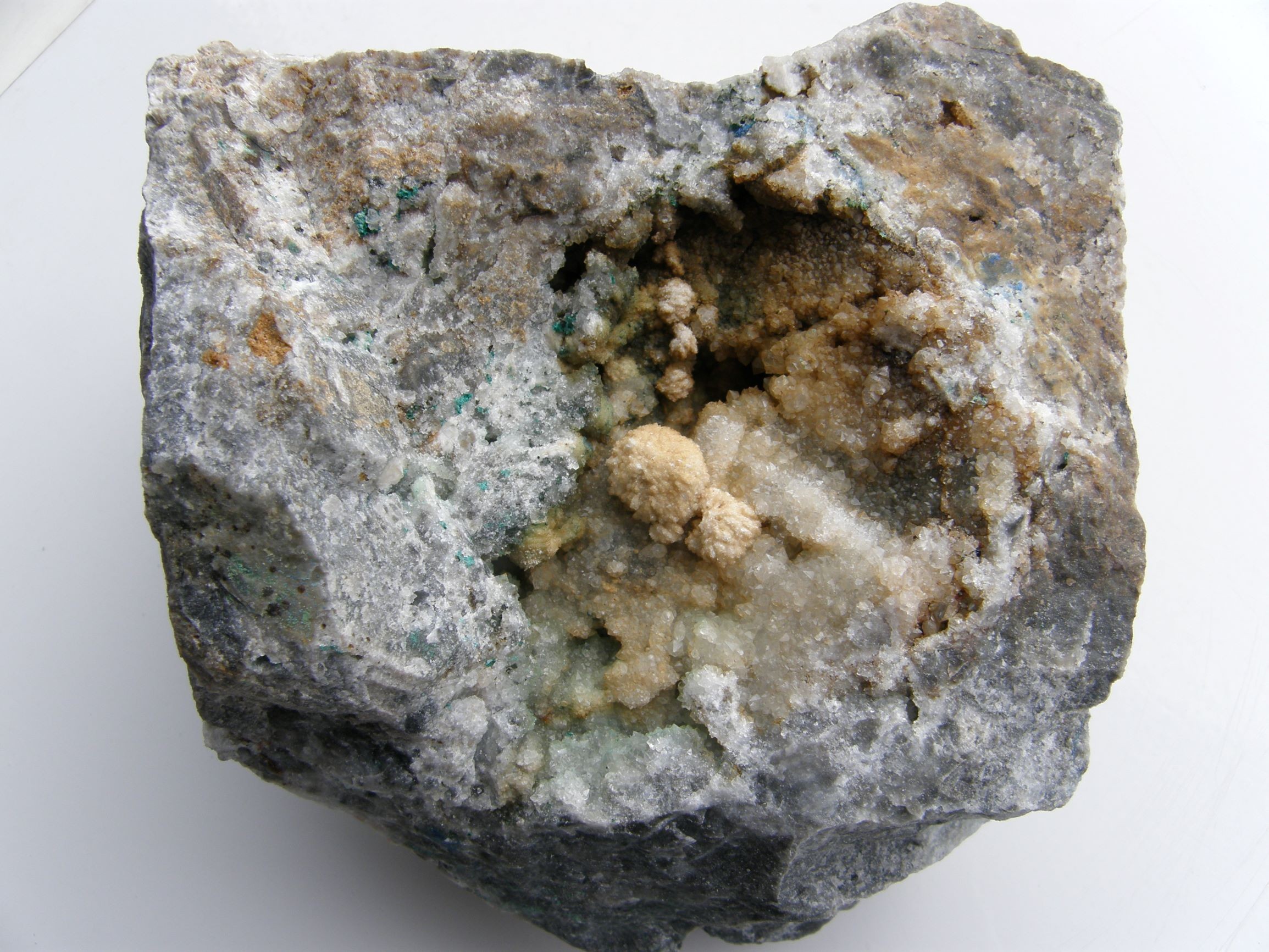

P9080155.thumb.JPG.0669c1209d21241a5d9a4de7e994c2af.JPGP9080156.thumb.JPG.9ba5da0423c44437c0fd73e37fa76bdf.JPG

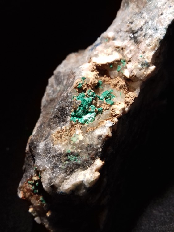

en secondaire : azurite, malachite ; en primaire : teraedrite, barytine, calcite ; traces hydroxydes de fer (altération)
    la bournonite, la camerolaite etc... se trouvent juste au col ou un peu plus vers l'ouest (200m env) par rapport aux photos

 Oui c'est bien l'endroit @charlton les photos dates de 2011? C'est comme ça maintenant..
C'est bien se que je me disais @Manu34 pas de bois au bord du chemin à cet endroit..
Mon endroit est en face de l'entrée de l excavation de l'autre côté du chemin, pas très loin d'un aplomb de 5,6 mètres..
Vous pensez que c'est ce "filon" qui est à l'origine des excavations ?

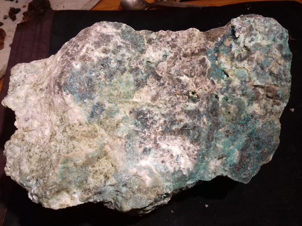

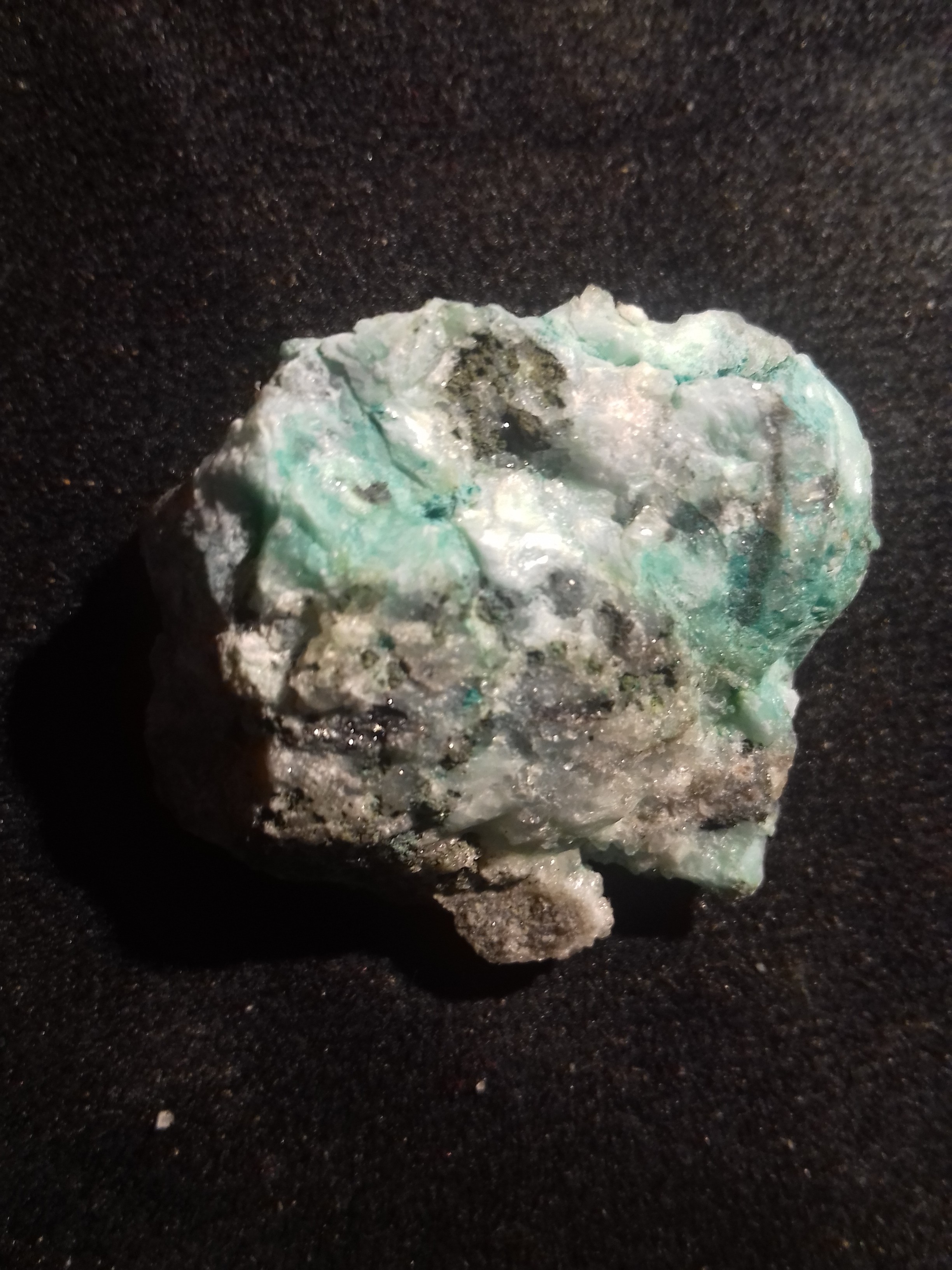

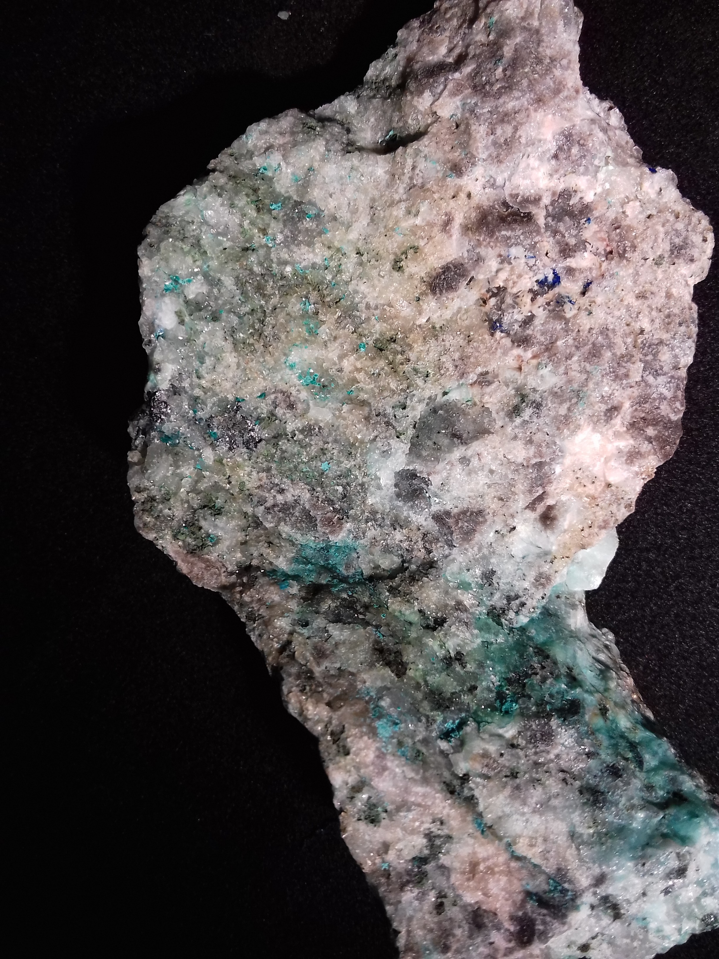

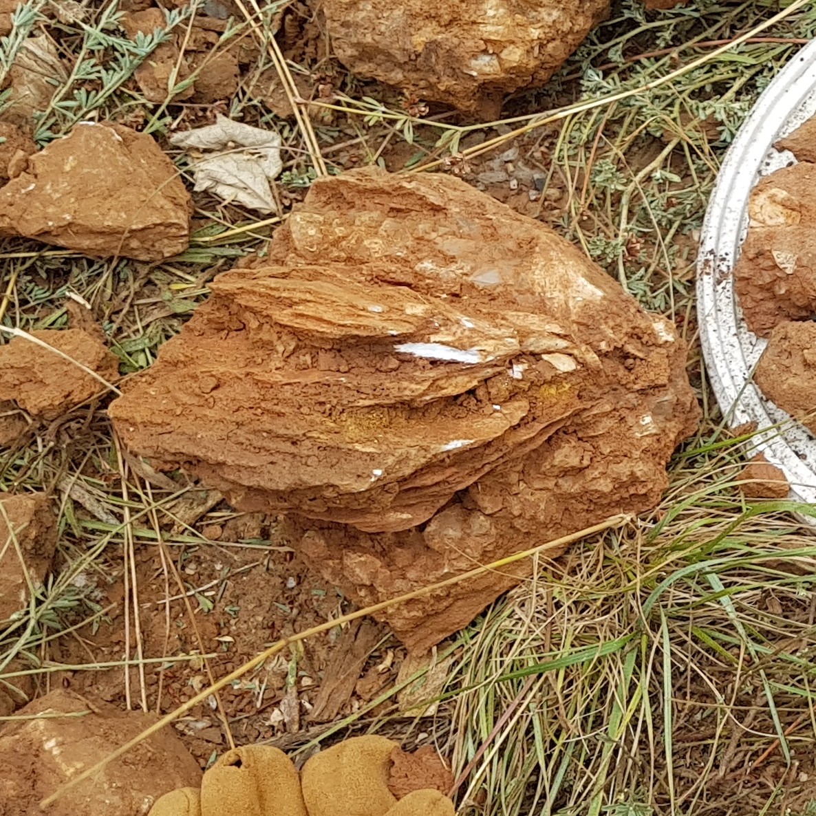

Bonjour de retour d'avène avec Ludo apres avoir passer la 1ere journée a font d'arques, vous avez du ramasser toutes les azurite, ou on a pas reussi a mettre la main dessus lol, car on a trouver de superbes quartz ça oui, mais azurite et malachite que quelques rares traces et pas de cristallisation, on y aura quand même passer 1 jour et demi top avec les quartz dont plusieurs énormes plaques avec quartz et barite.
On vous fera un petit récit avec des photos en rentrant de la bourse de Narbonne ce weekend car en une journée je n'aurai pas le temps de les nettoyer de l'argile qui reste encore dessus.
Merci encore pour ton aide, on reviendra chercher du bleu ce coup si lol

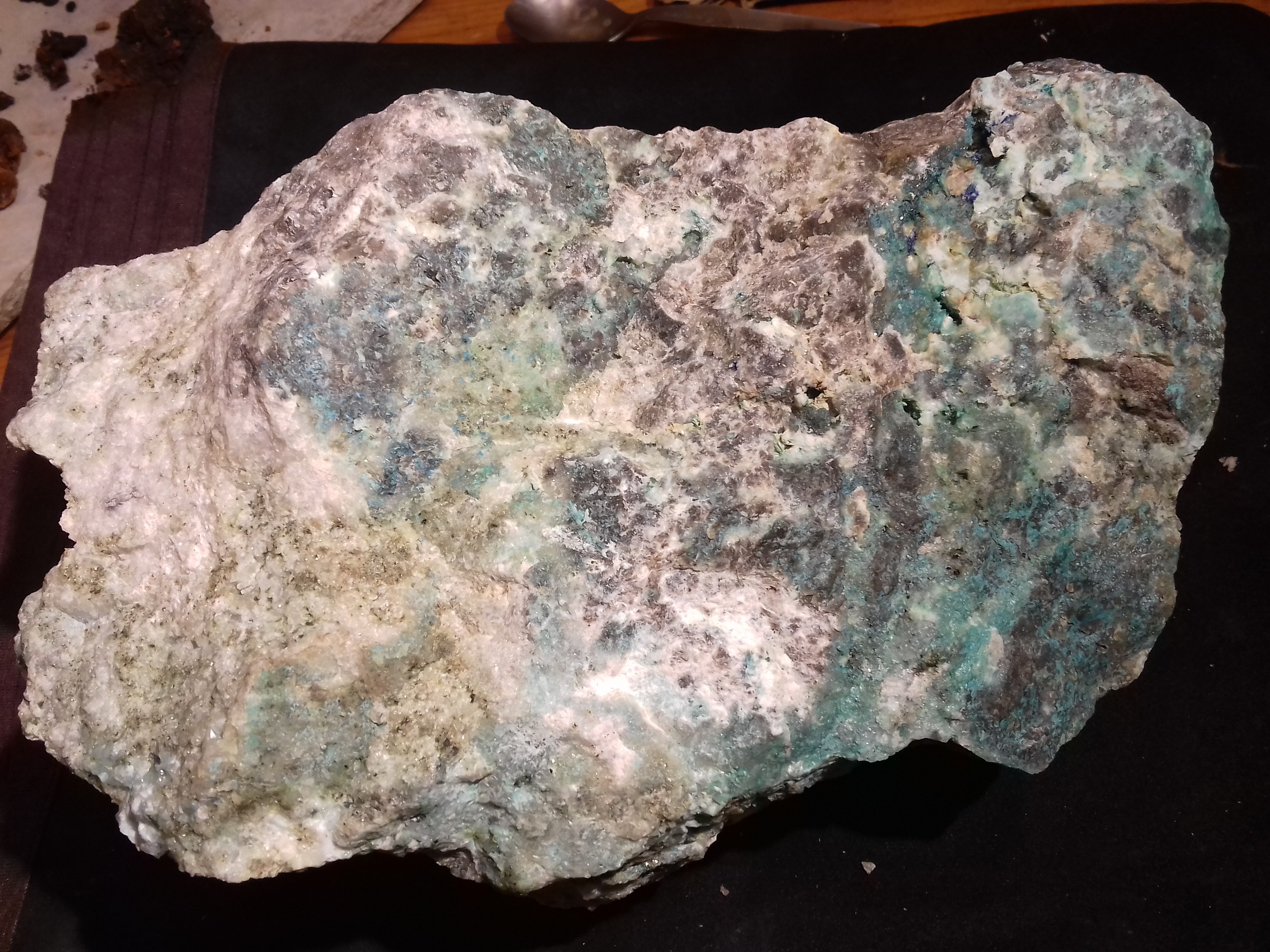

Je vous joint une photo d'une des pièces moyenne sorties aujourd'hui j'ai eu un gros coup de cœur pour celle ci (le bout de couvercle a côté est un sceau de 5L), je vous mettrais les grosses une fois nettoyées la semaine prochaine
