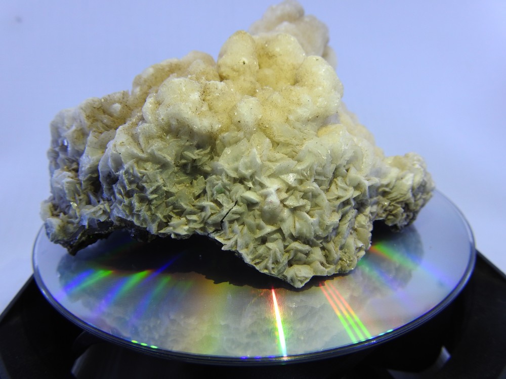

Tu n'as fait aucun test ?

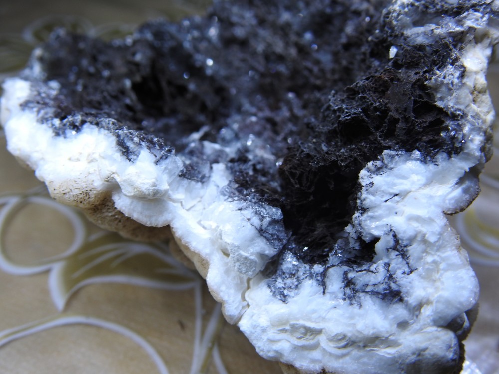

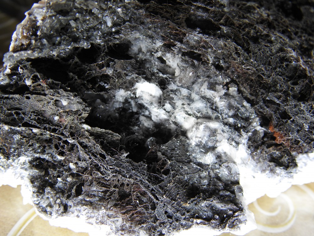

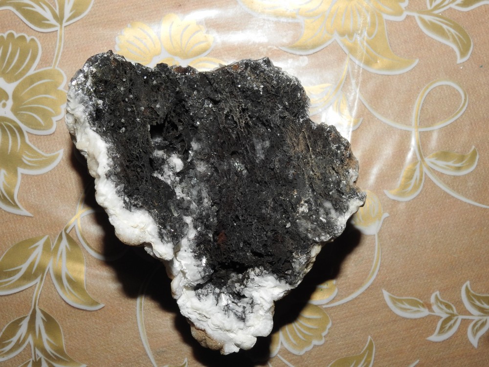

la partie noire et comme une mousse  fragile et la dureté du partie blanche est de -2,5 (rayé par l'ongle)
Il y a 7 heures, le sablais a dit :
Beaucoup de gypse effectivement là-bas

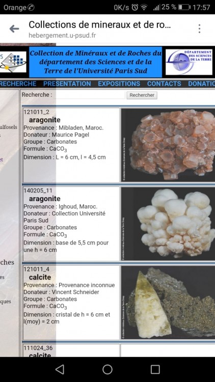

je pense que c'est une ARAGONITE BLANCHE j'ai trouvé la meme sur le site d'une université . mais a propos de la partie noire je pense que c'est une roche de lave volcanique
Bonsoir azed,
Tu es sûr pour la rayure à l'ongle, mets y une goutte d'acide chlorhydrique si tu as une effervescence, c'est pas du gypse.

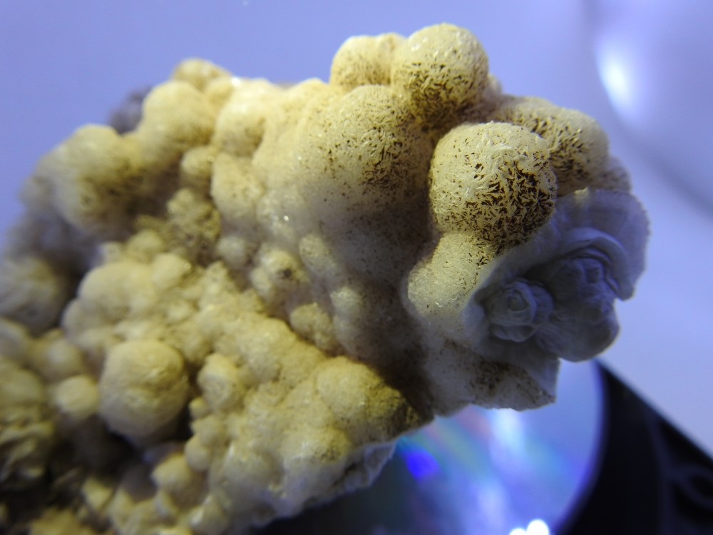

Tu peux faire une photo rapprochée d'un endroit de la pièce pour voir la cristallisation de près.

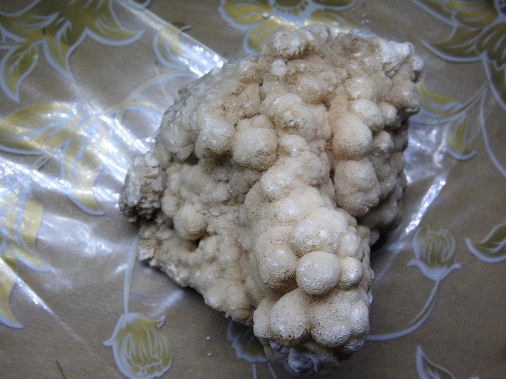

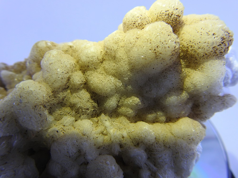

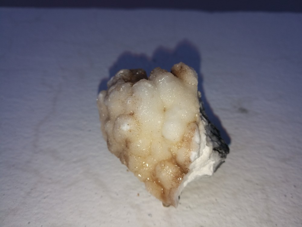

bonjour jojo38
DSCN6515.thumb.JPG.ec638d078972d1d82d858f4faeb88eec.JPGDSCN6517.thumb.JPG.97f10231eee17549f616216a86225505.JPGDSCN6519.thumb.JPG.b1b7ffb1a9e982c1e64c9c6690ab9293.JPG
Il y a 15 heures, le sablais a dit :
Ca fait plutot carbonate donc voyons le test à l'acide pour confirmer.
mais rayable à l'ongle est curieux.
 bonjour
j'ai fait les test y a pas d'effervescence
Très bien, au vu de la cristallisation c'est un carbonate, c'est pas une calcite ni une aragonite.
C'est de la dolomite, pas d'effervescence instantanée à froid mais dissolution lente.
Tu peux faire le test, tu mets un petit bout dans l'acide sur 24h et tu verras le résultat :clin-oeil:
Il y a 2 heures, jojo38 a dit :
