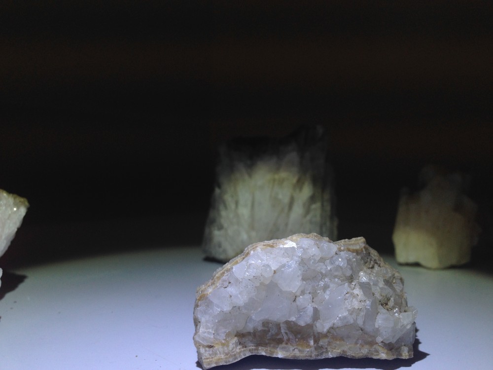

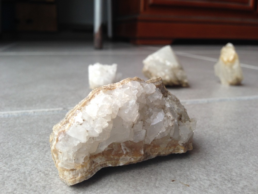

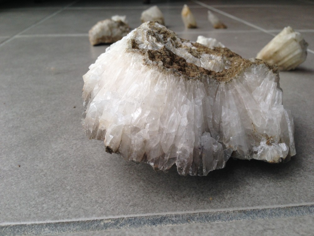

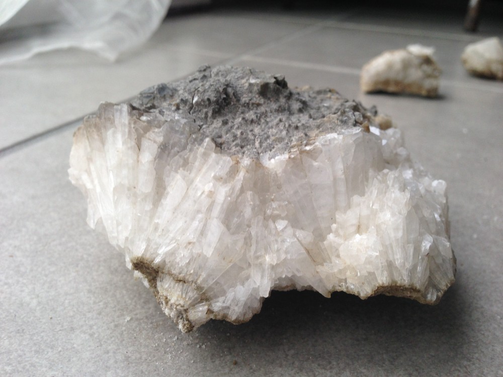

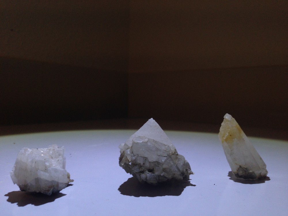

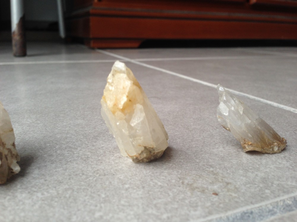

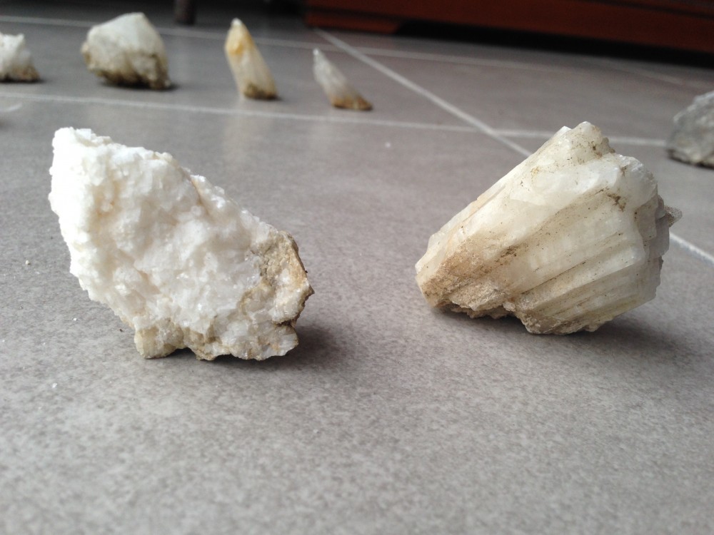

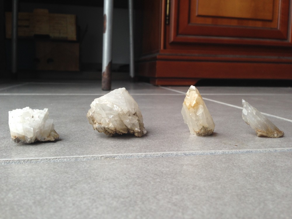

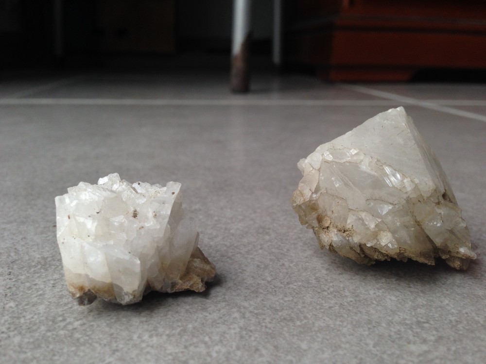

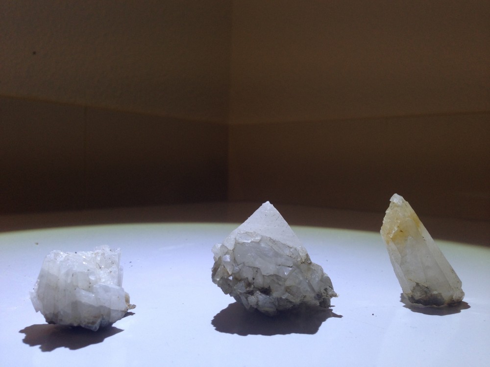

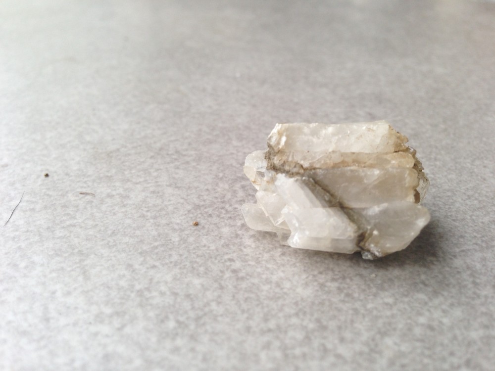

Bonsoir à tous , je viens de m'inscrire étant donné qu'une des dernière rando que j'ai effectué en Ariège nous avons pu trouvé des cristaux. Dans d'ancienne carrières tout près de Mijanes.
J'aimerai beaucoup vous montrer quelques pièces que nous avons pu récupérer dans nos sac à dos en les protégeant. Afin que vous puissiez me dire ce que c'est comme type de minéral car je ne m'y connais pas du tout. Je peux seulement dire que c'est du calcite peut être ? Alors il y a des pièces beaucoup plus terminées et beaucoup plus translucides que d'autres. On distingue deux types , clairement. Demain je prendrais des photos de jours.

Bon pour le clivage je ne peux pas me baser uniquement sur ça je pense car ce ne doit pas être la seul roche à posseder ce genre de propriétés ?
J'ai vu qu'il est infusible, mais se dissocie au chalumeau en donnant de la chaux et de l'anhydride carbonique. Soluble dans l'acide chlorhydrique dilué à froid, avec une vive effervescence

les clés de détermination des minéraux (et le petit vocabulaire qui va avec) sont faciles à acquérir, et l'intérêt que l'on porte aux minéraux mérite bien que l'on fasse un petit effort dans ce sens.  Et il est probable que la satisfaction finale sera bien plus importante que de se voir simplement dire: ton truc c'est de la calcite !
De la calcite, oui, mais pourquoi donc ?

Le quartz n'a pas de clivage, sa cassure est toujours quelconque; donc ici on élimine le quartz.
La calcite fait effervescence si on y dépose dessus une mini goutte d'HCl, elle présente des clivages, sa dureté est de 3, si on en brise un morceau on obtient des volumes rhomboédriques...

Alors la +10 Kayou. Pourquoi de la calcite ? Premierement ce sont d'ancienne mines de talc. Ce qui est propice à sa formation d'après ce que j'ai compris ? Ensuite certain cristaux sont teinté de vert ce qui laisse penser à la présence de souffre ?
Certain sont plus blanc pale , certains sont plus translucide , donc déjà on peut dire que ce ne sont pas les mêmes sur deux plan : Cristallisation et structure moléculaire .

Pas de test, ni d'observations de base...c'est par là qu'il faudrait commencer.
On voit des clivages, donc on peut éliminer le ......

Ca fait effervescence ou pas ?
Je sais pas avec quel acide tester pour ne pas me tromper en fait, je commence par ou ?
Test HCl...chercher les sujets sur le forum...
HCl, acide chlorhydrique, vendu en litre (1€35 environ) au rayon droguerie en grande surface, prêt à l'emploi.
Avec un coton tige, ou un compte goutte, déposer un tout petit peu d'acide sur le minéral à tester, et observer s'il y a dégagement (effervescence) ou pas de bulles (du CO2)

D'accord je test ça dès que je peux me rendre en magasin merci Kayou. Mais si on ne sait pas ce qu'est le minéral je risque de l'abimer non ?
Non, pas de risque. Il suffit de constater le résultat immédiat, et de rincer aussitôt à l'eau claire.
Et puis il est facile de tester sur un bout qui n'a aucun intérêt.

S'il te plais j'aimerai en apprendre plus sur quoi ou sur quelles choses je peux me baser pour définir les cristaux que je vous ai montré au dessus.
Quels sont les points essentiels sur les quels je peux me baser ?
- Réactions chimiques -> test HCl pour calcite
- Forme des cristaux -> volumes rhomboédriques pour calcite
- Dureté -> calcite 3 , comment définir celle de ces cristaux précisément ?
- Quoi d'autre ???
Si le test HCL marche et que ça ne raye pas le verre tu n'a pas besoin de chercher plus loin c'est de la calcite
...ou de l'aragonite (orthorhombique)

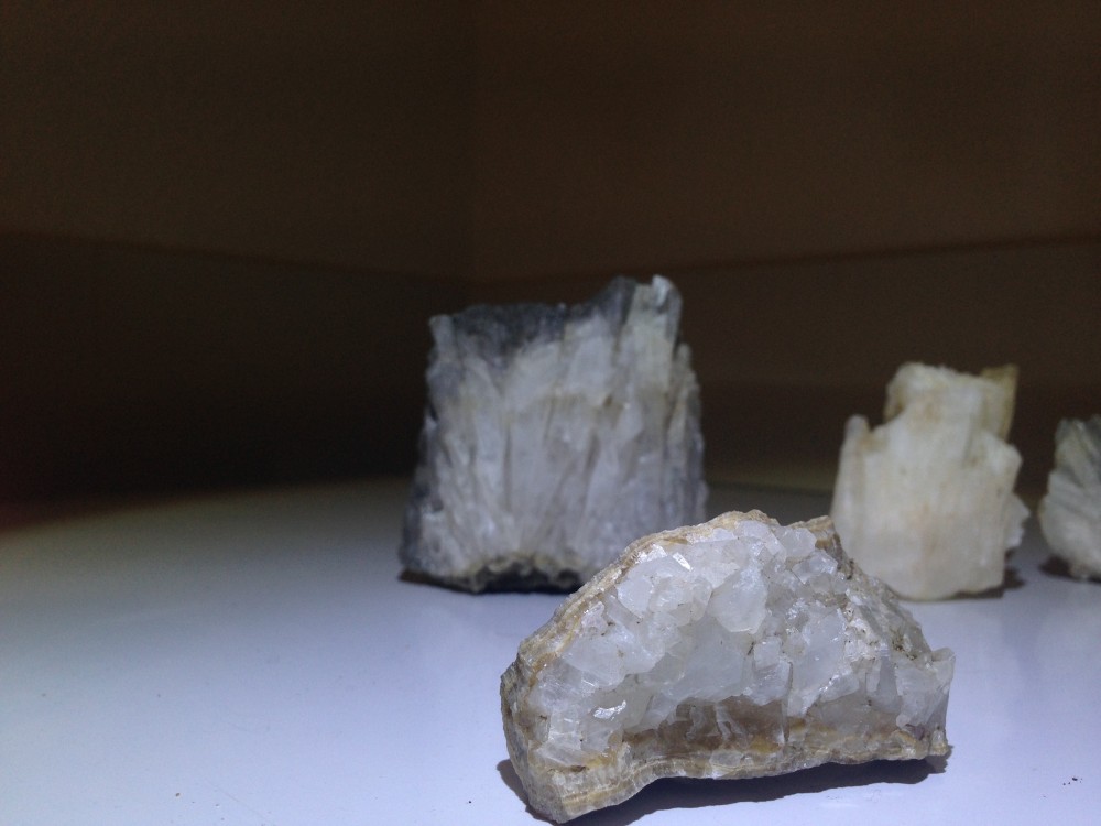

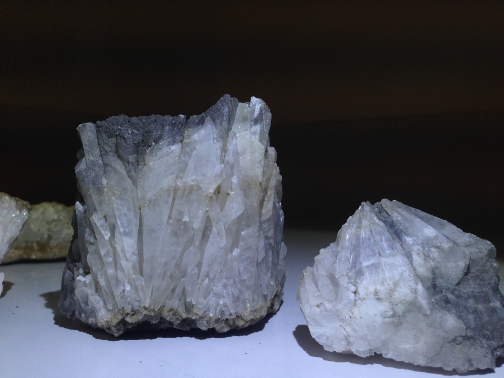

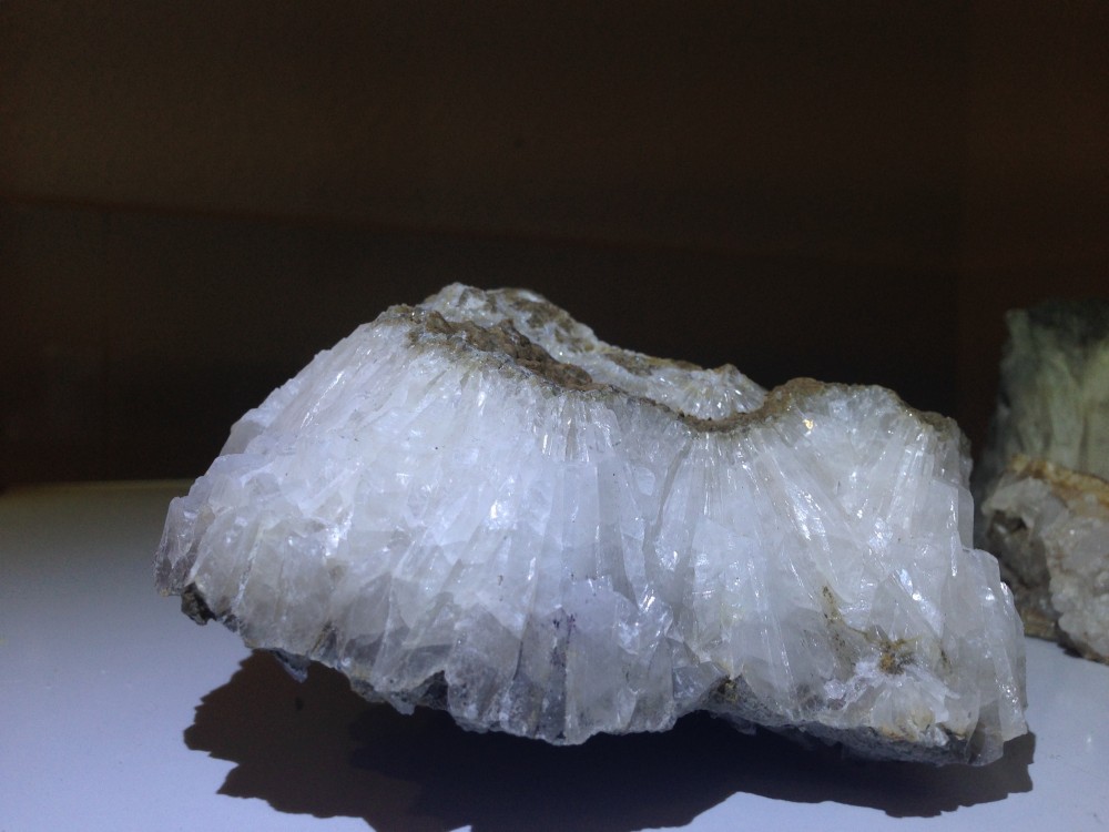

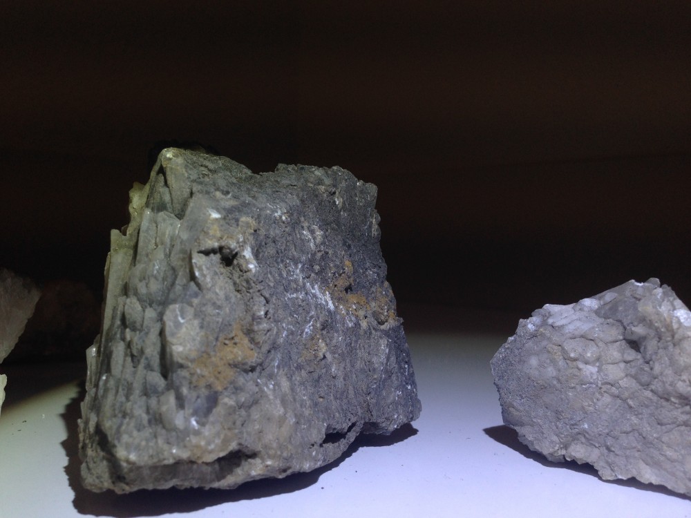

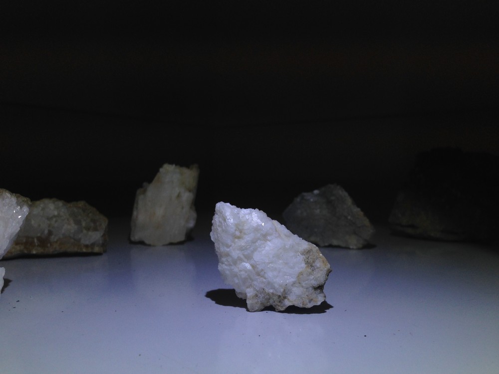

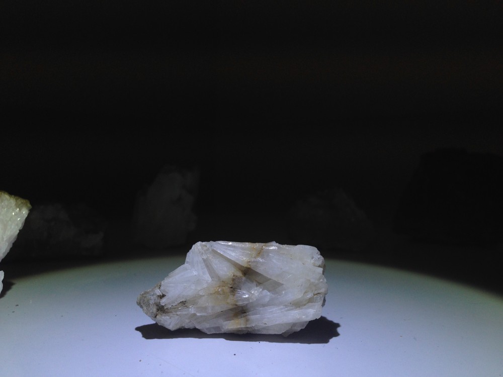

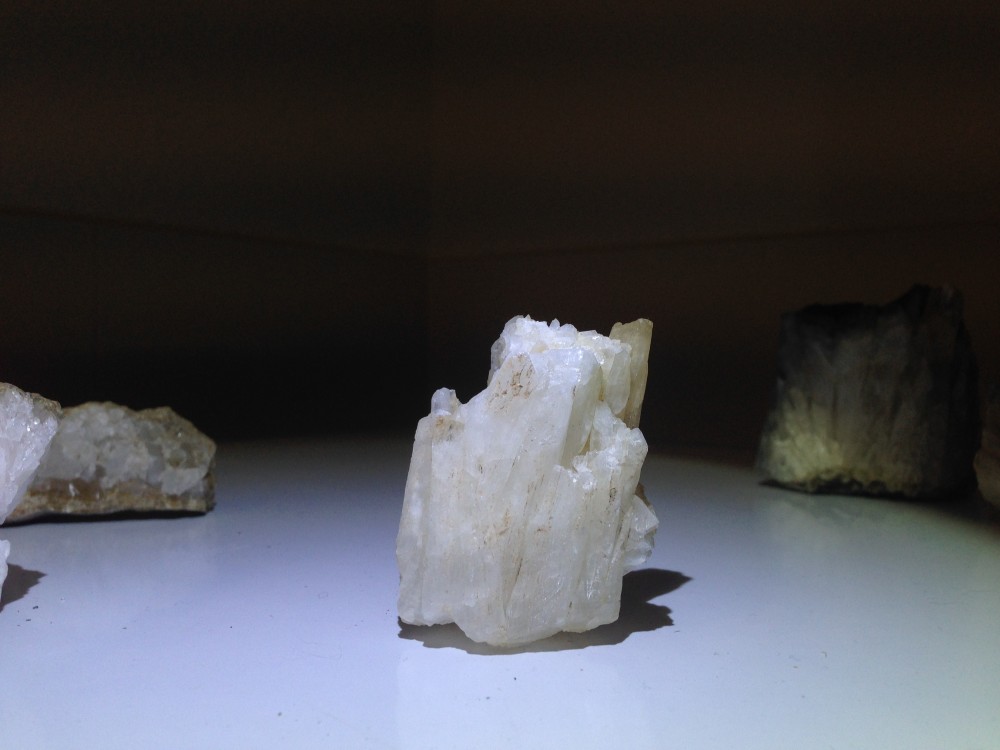

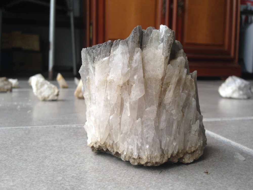

Hey , tests effectué pour les différents morceaux.
HCl : Tout se dilue dans l'acide chlorique , mais les translucides ont une réaction moins rapide que les blancs. Je peux donc dire que les blancs sont composés de plus de calcite par rapport aux translucides.
Dureté : Avec une pièce en cuivre j'ai gratté les deux variétés. Le cuivre est plus dur que le celui ci , ça raye la pierre. Dureté 3 ou inférieure
Densité : Pas fait
Rapport dureté - densité : pas fait
Clivage / Cassure : clivage plus précis sur les cristaux translucide plutot que sur les blanc je dirai qu'il sont bons mais c'est assez subjectif car je n'ai pas d'expérience. En fait les blanc je ne sais pas si ce sont du clivage ou des cassures, qu'en pensez vous ? si besoin de plus de photos vous me dites.
Trace : I don't know
Transparence : dépend des échantillons. Eclat : Ca dépend aussi beaucoup des échantillons . Pareil pour la morphologie. Êtes vous d'accord avec le fait que nous pouvons confluer la chose suivante : Nous pouvons affirmer que c'est du Calcite car se dilue dans le HCl si seulement aucun autre minéraux ce dilue aussi avec le HCl. Du calcite a plusieurs stade de formation / evolution alors ? Comment être plus précis ?
