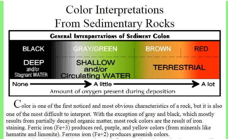

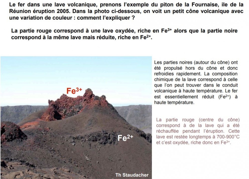

J'ajoute cette capture d'écran : Magmatisme et Roches magmatiques de Bernard Bonin et JF Moyen
Et celle-ci :
Pour le vert, je reprends ce que j'ai déjà dit plus haut .
"Dans la notice de la carte géol il est question d'argiles diversement colorées selon le milieu de mise en place, vert en milieu lacustre."
un schéma trivial :
Bref, tout ça pour dire que le fer a à voir avec le vert et le rouge dans ce cas.

La couleur rose des orthoses altérées, c'est à cause de l'hématite. La couleur rouge des rhyolites encore l'hématite  et celle des grès et argiles permiens, c'est toujours l'hématite. Et l'hématite, c'est du Fe3+
La glauconie:
"C’est un minéral d’altération diagénétique de la biotite ou de verre volcanique se formant en milieu marin (plateau continental) dans des conditions réductrices. Une fraction importante du fer contenu dans la glauconie a été réduite à la valence (II) et est présente sous forme d'ions ferreux (Fe2+) responsable de sa couleur verte très caractéristique."
Le fer, selon qu'il est à la valence 2 ou 3, sous forme d'un minéral simple comme l'hématite ou au sein d'un minéral plus complexe comme une argile, peut donc bien être responsable des teintes observées sur les photos ci-dessus.
On voit très bien ça dans des schistes cambriens (Devillien) des Ardennes avec des alternances de teintes violet/vert. Par contre, une autre partie du Cambrien (Revinien) est uniformément noir.

Le but de mon post était simplement de montrer, que les couleurs de la majorité des roches de l'Estérel, volcanique ou non, sont liées à la présence de fer, et à son état d'oxydation, ion ferrique, ion ferreux.
Il y a 16 heures, jean francois06 a dit :
là je suis d'accord :content::content:
