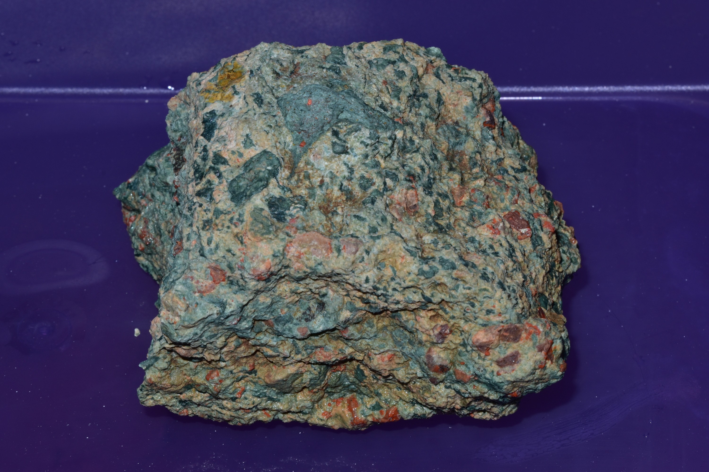

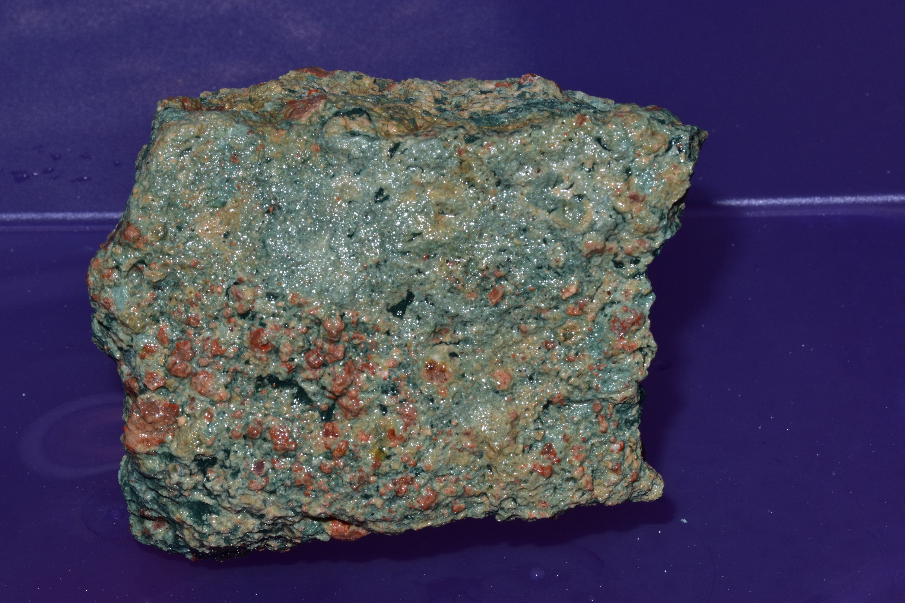

A la recherche de Ryolite sur la cote de l'Esterel j'ai trouve au milieu de rochers et de petits blocs, cette pierre seule (1 km à l'est d'Agay). Serait ce une ignimbrite ou autre chose ?
Elle fait 70*50*60 mm3. Sans être friable je l'ai fragmenté ,sans trop de difficulté, au marteau.
Elle apparaît brillante du fait que je l'ai mouillée.
Merci
Bonjour , ça donnerait l'impression d'être d'origine anthropique , la matrice ressemblant plus à du ciment ou du grès qu'à une matrice vitreuse ...
Mais par manque de connaissance , ce n'est qu'une supposition , et ce serait intéressant si c'était naturellement un conglomérat .
Ça peut être d'origine anthropique mais ça peut être aussi un bon vieux conglomérat de la même façon, de mémoire des trucs comme ça traînent en bord de mer vers Boulouris et sont même mentionnés il me semble dans la notice de la carte géologique, faut voir la nature du liant ...
Quant aux débris verts et rouges, ils n'ont rien à voir avec du fer sous une forme ou une autre : le rouge doit être de la rhyolite et le vert une phyllade (ou pas loin)

Il y a 13 heures, Stef4412 a dit :
Quant aux débris verts et rouges.. le rouge doit être de la rhyolite
Tout est dit.
Une formation sédimentaire avec des éléments volcaniques, du  volcano-sédimentaire, tuffite...
