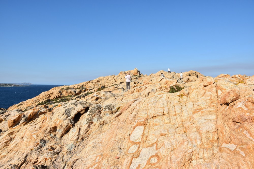

L'île (devenue presqu'île) de la Pietra à Ile Rousse en Corse, est formé de granite.

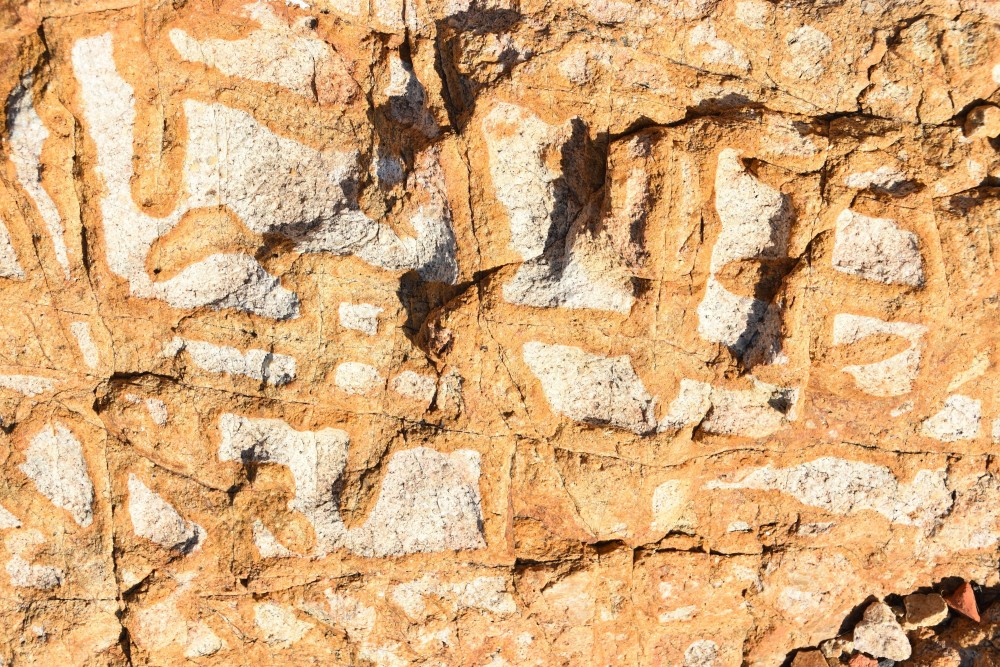

Par endroit la surface est soit colorée en rouge-orange (dominant) soit en "blanc" avec des bords rouges-oranges comme le montre la photo.
On remarque que ces parties colorées suivent des failles à la périphérie de chaque bloc. Ma question
Est ce une infiltration (minéraux plus riches en fer)qui vient de plus profond par les failles pour envahir la surface de la roche, ou est ce une décoloration qui est partie du centre de la surface? ou bien y a t il d'autres explications ?
Merci

Salut
Les failles sont des diaclases d'altération donc récents par rapport à l'âge de la roche
et ces couleurs on voit qu'elles sont en périphérie, et orangées
C'est dû à l'altération meteorique qui passe dans ces diaclases et croit vers le centre
Donc le centre est sain et pas l'extérieur
La couleur peut être due à l'altération des feldspaths et de la biotite, quartz et muscovite ne s'alterent pas
Et la biotite va donner des oxydes de fer type goethite
