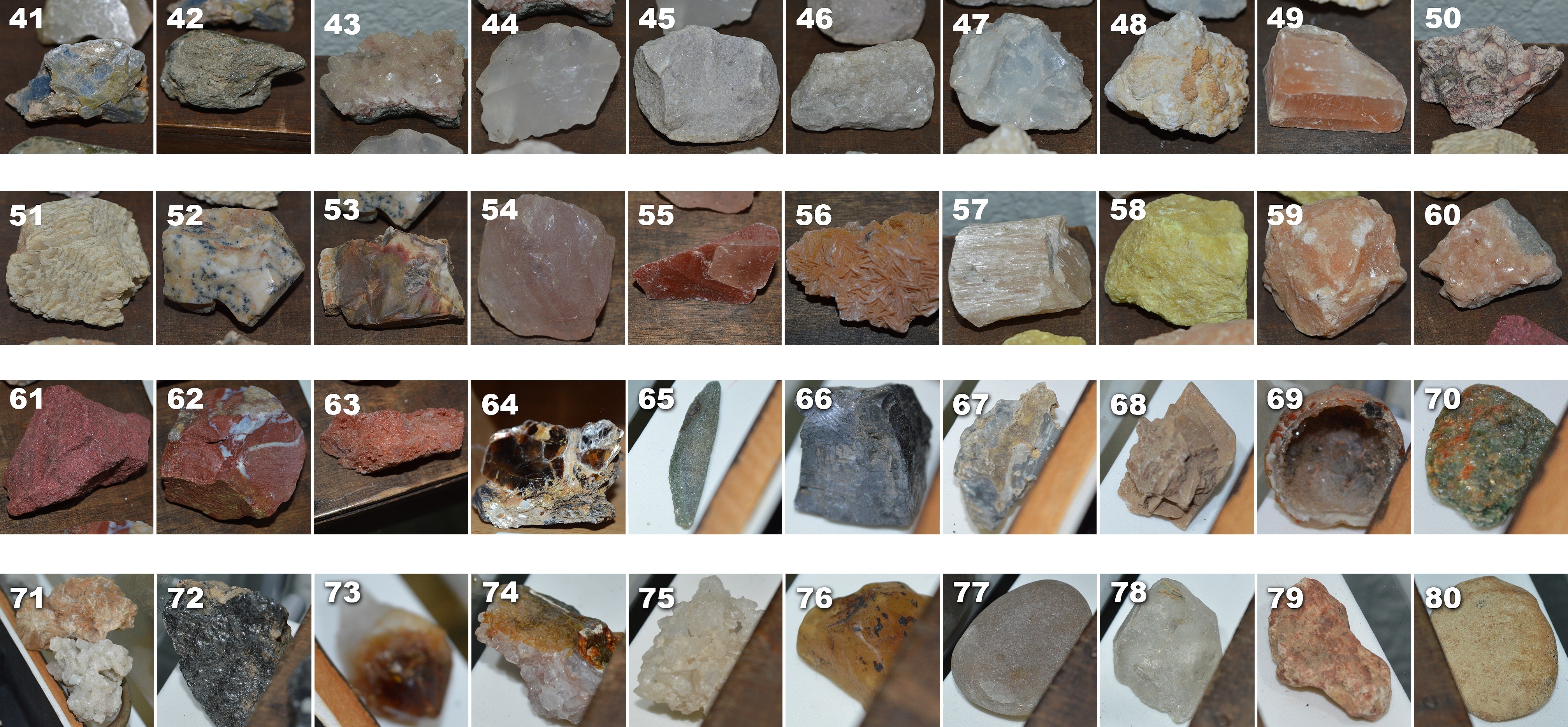

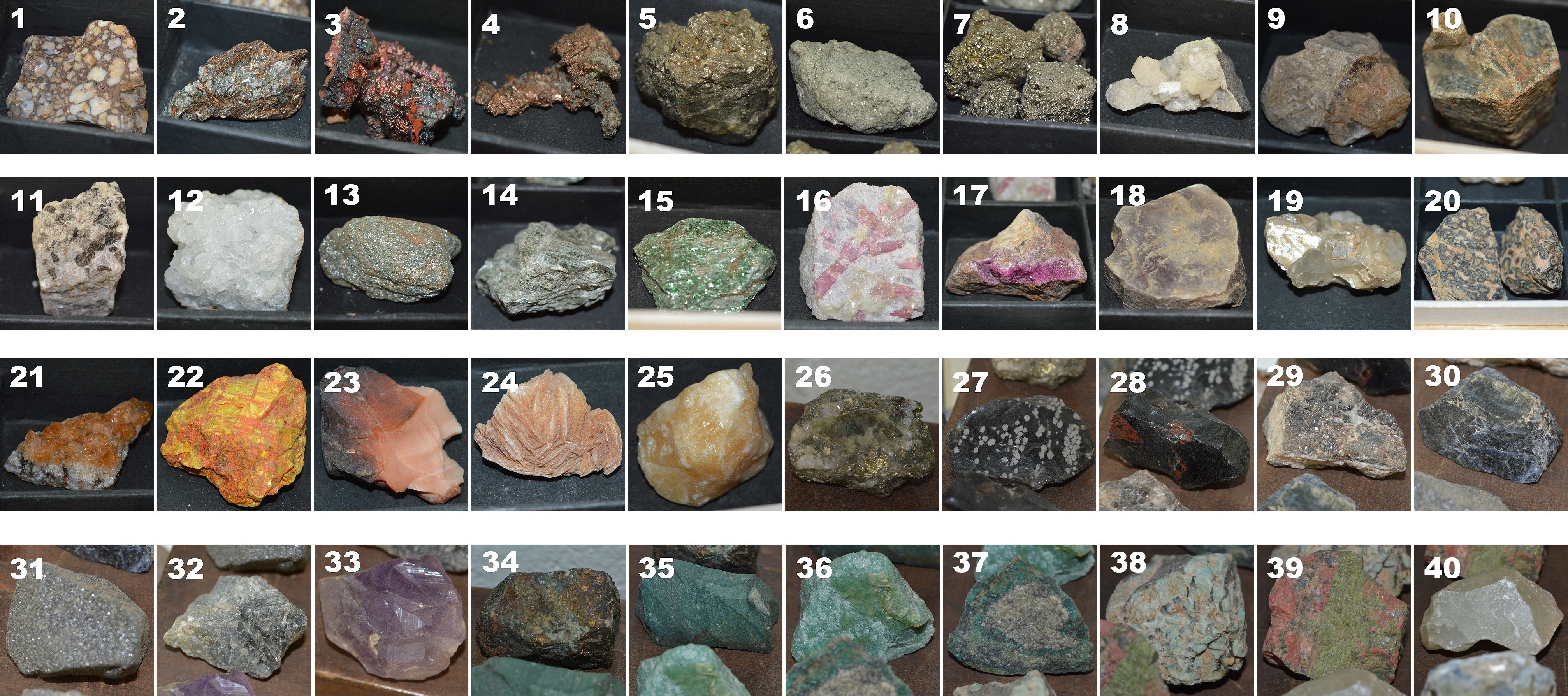

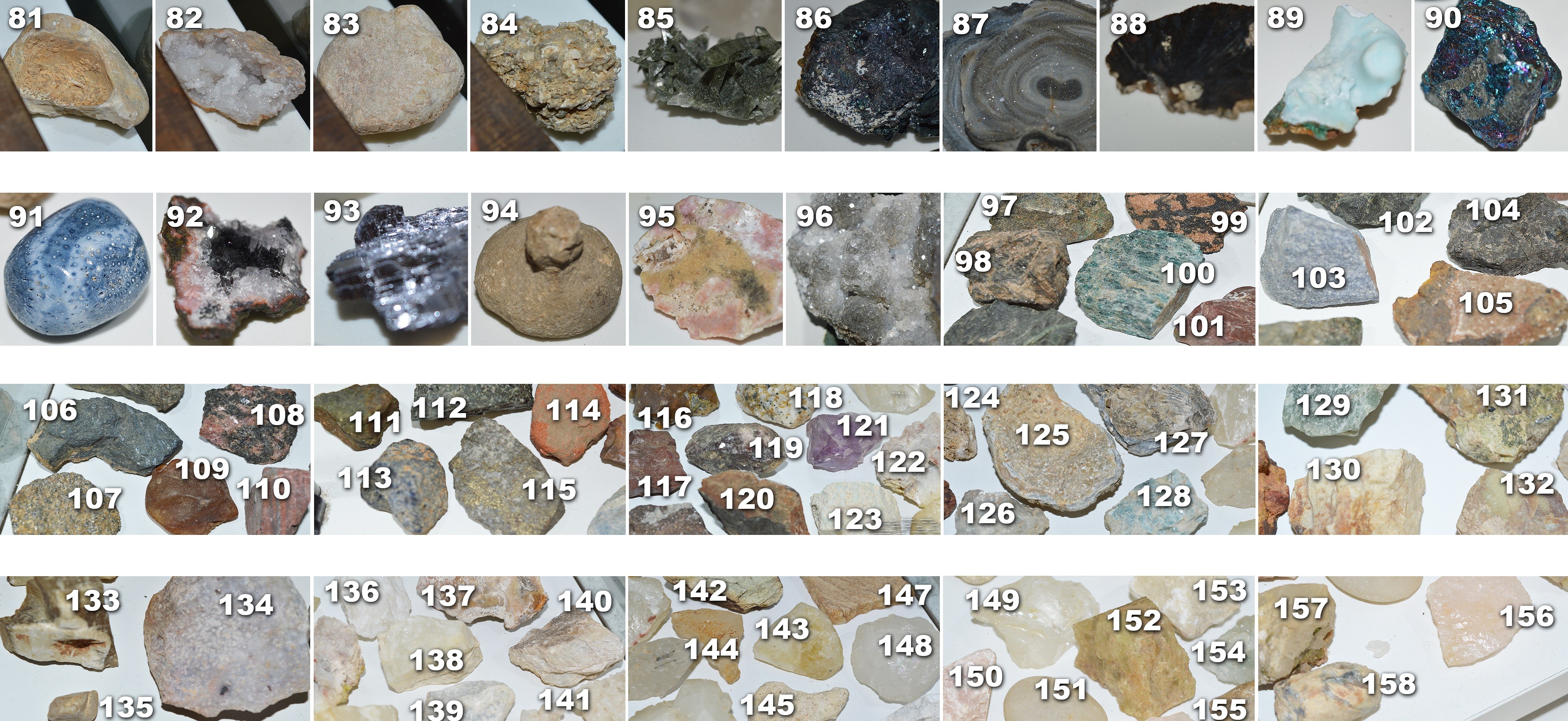

Bonjour à tous,
Je suis toute nouvelle sur ce forum et la raison qui m'ammène ici aujourd'hui est que mon fiancé a hérité il y a peu de la collection de minéraux de sa mère.
Ne sachant, ni lui ni moi, identifier ni le nom ni l'origine de chaque minéral, nous souhaiterions savoir si vous pourriez nous aider à les identifier.
Je vous envoie donc ci-joint les photos de ces minéraux, que j'ai photographié et numéroté un à un afin de les organiser un peu.
Sauriez-vous nous en indiquer les noms ?
Nous restons à disposition pour toute question ou besoin de renseignement complémentaire.
Nous vous remercions infiniment par avance pour votre aide ! :sourire:

Bonsoir ,
Voici quelques identifications. Il y en a trop. Quelqu'un prendra la relève
22 orpiment
4 cuivre
7 pyrite
6 pyrite
8 stilbite?
39 unakite
33 amethyste
24 baryte
16 tourmaline rose
73 citrine
94 calcite
143-144 quartz ou calcite. Test Hcl?
136 à 141 calcite ou quartz. Test Hcl?
85 quartz chloriteux. Jolie pièce
90 chalcopyrite
69_ 82 92 géode de quartz et ou calcédoine.
Voilà, je pourrai continuer mais on va déjà dormir.
Bonne soirée
Plumbo.
Qui n'ont pas déjà été cité:
10 Béryl
18 Lépidolite ou Muscovite, la photo n'est pas assez précise, si gris-blanc Muscovite. Si c'est violet comme on croit le voir sur la photo, Lépidolite.
22 Orpiment
23,25 et 49 Calcite
27 et 28 Obsidienne
61 Cinabre
Pour le reste ce serait très hasardeux, il va falloir mettre les photos plus grande afin de nous permettre de mieux voir les détails.
je suis gentil la photo 1 poudingue
Pour le reste mes collègues en haut en on listé mais le reste des photos sont vraiment trop petite pour que je sois vraiment sur !
et 158 photos :o  dit toi que déjà 10 c'est long pour certaines pierres si on veut des infos comme la dureté, la densité, les réactions acide etc..
allez la 87 calcédoine type agate

Ensuite n'hésitez pas à me dire les minéraux dont vous auriez besoin d'une plus grande photo ou sur plusieurs angles, je peux m'en charger. Qu'est-ce-qu'un TEST HCL ?
Je suis vraiment désolée effectivement, 158 ça fait beaucoup... J'ai encore toutes ces photos en individuelles et grand format mais je me suis dit que ce serait un peu indigeste à poster sur le forum... :triste: Sinon, sauriez-vous s'il existe un endroit où l'on pourrait (gratuitement ou payant mais abordable) les faire identifier en les montrant "en vrai" à un professionnel ? (j'ai visité le forum afin de me familiariser un peu avec votre univers et je dois avouer que je ne m'y connais pas encore bien en évaluation de la dureté, densité, etc.).

A force de cliquer sur l'image, et bien j'ai fini par agrandir (et surtout, ne me demandez pas par quel miracle ça c'est produit:rougir:)
1: Brêche?
2: ?
3: Goethite
4, 5, 6, 7, 8 et 9 : ?
10: Béryl
11, 12, 13 et 14: ?
15 : Fuchsite
16: Tourmaline rose (Rubellite)
17: ?
18: Mica (Muscovite ou Lépidolite)
19 et 20: ?
21: Quartz Citrine peut être fausse (Améthyste chauffée)
22: Orpiment
23: Calcite?
24: ?
25: Calcite?
26: ?
27: Obsidienne?
28: Obsidienne?
29,30,31 et 32: ?
33: Améthyste
34, 35, 36, 37 et 38: ?
39: Unakite
40, 41, 42 et 43: ?
44: Opale?
45,46,47 et 48: ?
49: Gypse? Calcite?
50, 51, 52,
53: Silex/Agate?
54, 55 et 56: ?
57: Gypse
58: Souffre
59 et 60: ?
61: Cinabre?
62, 63, 64: Mica (Biotite)
65, 66, 67 et 68: ?,
69: Géode de Quartz/Calcédoine
, 70, 71, 72
73: Quartz Citrine fausse (Améthyste chauffée)
74: Quartz
75, 76, 77, 78, 79, 80 et 81: ?
82: Géode de Quartz?
83 et 84: ?
85: Gypse? Calcite?
86: ?
87: Agate
88
89: Aragonite
90: Chalcopyrite
91: ?
92: Quartz + Goethite?
93, 94, 95, 96, 97, 98, 99, .........158:suer:
A votre bon coeur messieurs dames, la liste est ouverte (à compléter ou corriger):rougir:
Bonsoir! En vitesse quelques unes avant d'aller manger:
3 goethite
4 cuivre
5 et 7 pyrite
16 tourmaline var. rubellite
17 cobaltocalcite
22 orpiment
24 barytine
25 calcite orange (mexique)
26, 34 et 90 chalcopyrite
33 améthyste
41 disthène
54 quartz rose
58 soufre
61 cinabre
64 phlogopite
85 quartz et inclusions de chlorite
89 smithsonite
93 galène? (floue)
Bon courage aux suivants!
