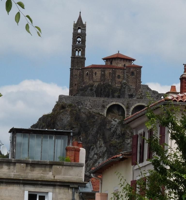

Le Puy en Velay est une ville implantée au milieu de quantités de témoins d’une importante activité volcanique de type basaltique. Une formation de brèches a été intensivement exploitée pour la construction des bâtiments. C’est la roche qui constitue le célèbre piton de St Michel d’Aiguilhe ou encore la base de la forteresse de Polignac
38269681_2LePuyStMicheldAiguhille.thumb.JPG.3ca8a89670235f01a8f6e075529cc4fc.JPG2135750324_17LePuycathdralefaade1.thumb.JPG.f5e01cb8108b4796207186e455ef8e7e.JPG
Saint Michel d'Aiguilhe                                                                                 Cathédrale Notre-Dame

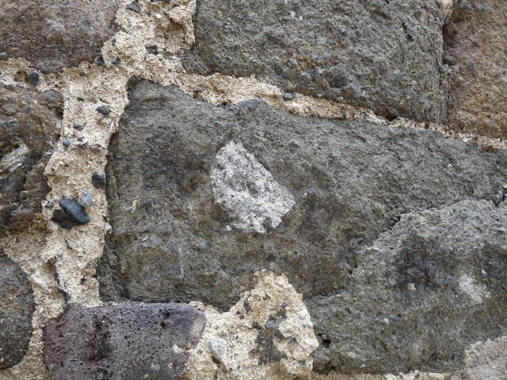

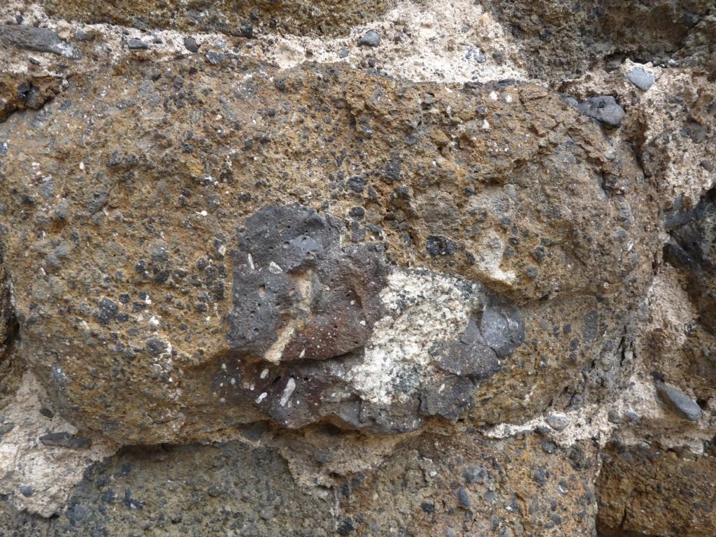

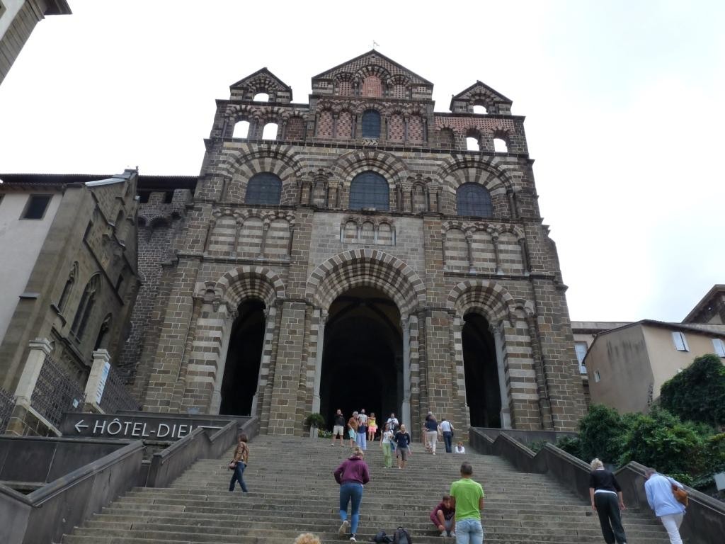

Dans le quartier de la cathédrale qui est un édifice nettement de style roman (11°-12° siècles), ce même matériau a été utilisé pour la réalisation de murs.
 2 exemples face à l’entrée du cloitre :
P1020830.thumb.JPG.f1e47e834b4b8e70a97c1c5b3819ac40.JPGP1020828.thumb.JPG.c89bbf4ed6abb7d9b4be9a31326c230d.JPG
Granite dans la brèche.                                                                                                                     Plus fort, style poupées russes : granite dans le basalte dans la brèche

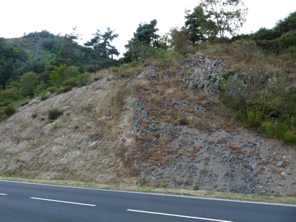

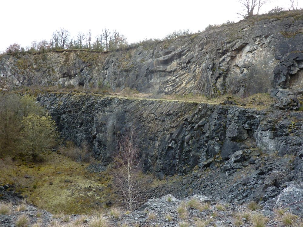

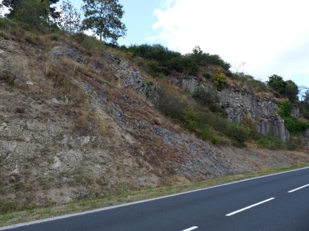

Puis, brusquement, le granite disparait et laisse place à un basalte. C’est ici le passage d’une coulée qui a rempli une paléo vallée. Sans texture particulière au contact du granite, il prend un peu plus loin une allure typique en développant des prismes.
P1020901.thumb.JPG.4fad5cb7fb9e048a85c840d2d6ec3a8d.JPG  P1020898.thumb.JPG.2cb5d4576b6922d29fde5dfc47c62bd9.JPG934995868_MonistroldAllier.JPG.d63788037ab9de224a070d1768441b92.JPG

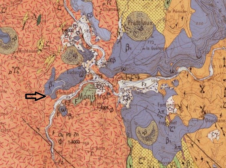

Le repérage sur la carte géologique.

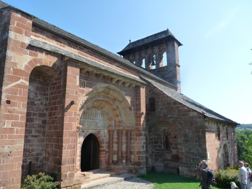

100 km  plus loin, après avoir traversé la Margeride et l’Aubrac, le chemin débouche dans la vallée du Lot à St Côme d’Olt, traverse la rivière et se poursuit vers Espalion. Un peu avant l’entrée du bourg se trouve l’ancienne église paroissiale, une petite église typiquement romane avec tympan historié et modillons (les petites sculptures juste sous la toiture).
Elle est entièrement réalisée avec  un matériau extrait sur place : le grès rouge permien qui affleure entre la rivière au Nord et le plateau calcaire du causse de Bozouls au Sud.

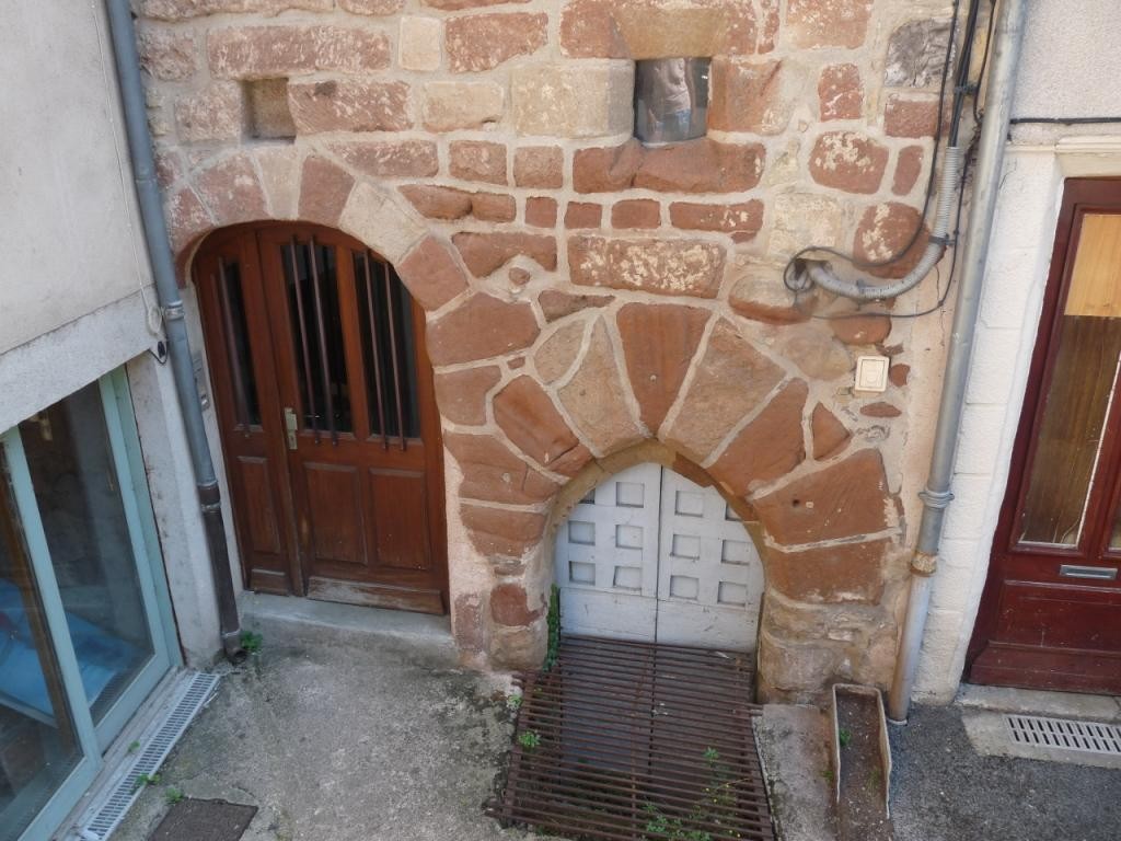

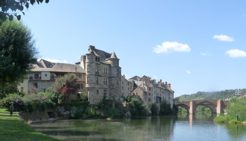

A Espalion, beaucoup de constructions publiques comme civiles ont été réalisées avec ce même grès : le Vieux Palais (16° siècle) et le Pont Vieux (13° siècle) ou cette maison ancienne.
928064594_1EspalionVieuxPalais16etPontVieux13.thumb.JPG.1d479bfd4ddfa39e3305f6334a765127.JPG242433238_11Espalionmaisonmdivale.thumb.JPG.812d651514418513f5fb3323db32edb4.JPG

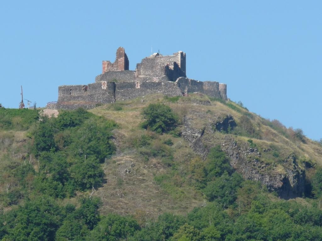

Aux alentours on note l’existence de plusieurs centres d’émission de volcanisme basaltique. Le Puech de Vermus et ses zéolites  ainsi que la coulée de Roquelaure en attestent. Il y a aussi le château de Calmont d’Olt (11° siècle) au sommet d’un mont protégé par une masse basaltique montrant des orgues. Cette position permettait aux seigneurs de Calmont de contrôler la ville,  le Lot  et la plaine jusqu’aux Causses au Sud.
24980979_2CalmontdOlt.thumb.JPG.2cfcfe1b6d6417eb213c24ebef3b9202.JPG1442903148_GolEspalion.JPG.b7d898b10c6f08ee70929549ea90cad9.JPG
Le château avec sur le flanc droit, le basalte prismatique                                               Espalion sur le Permien. Le Puech de Vermus à l'Est, le château de Calmont à
                                                                                                                                                    l'Ouest, le Causse de Bozouls au Sud.

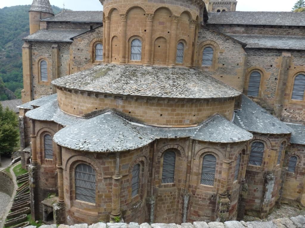

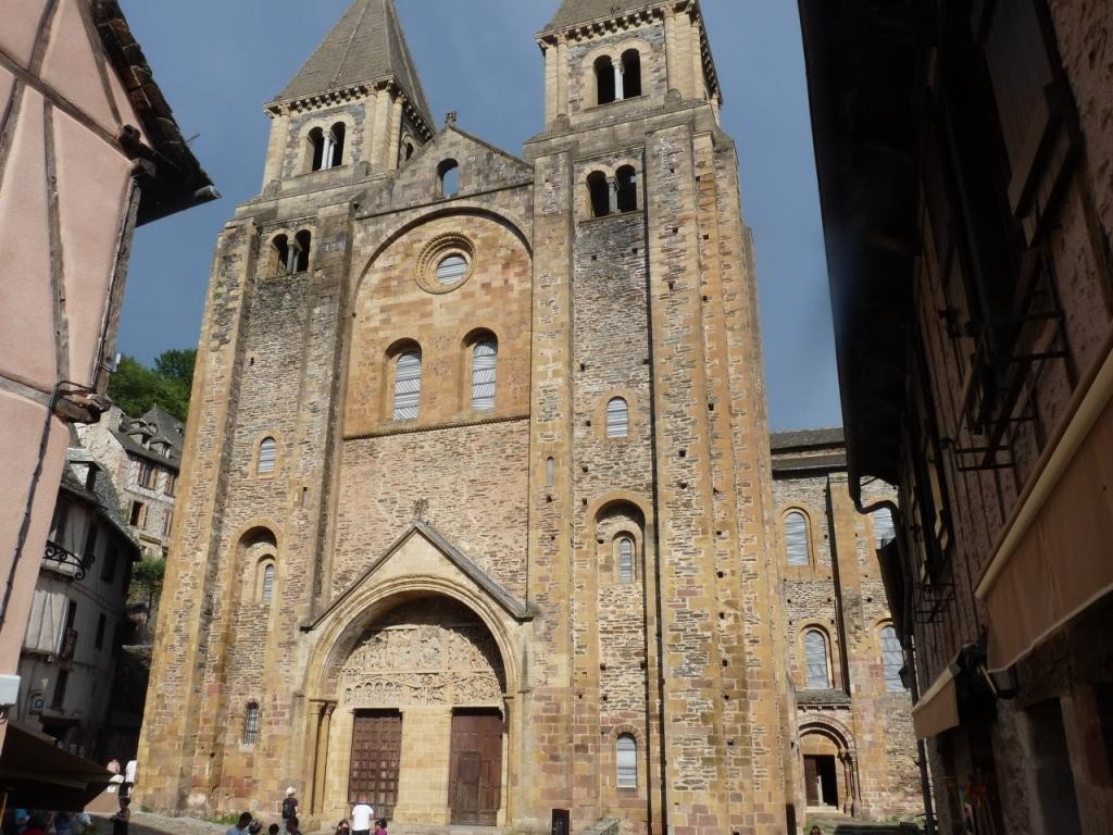

Donc, 50 km plus loin, voici Conques, site majeur du pèlerinage. Le village qui a conservé toutes ses caractéristiques médiévales encercle une abbatiale de grandes dimensions qui est un des plus beaux monuments de l’art roman français.
L’église actuelle date des 11° et 12° siècles et intègre essentiellement 3 matériaux de construction.  Le chevet élevé en premier est uniquement en grès rouge permien qui a été extrait vers Combret, dans la vallée du Dourdou à 15 km de là.
1367339378_P1030427ConquesAbbatialeChevet.thumb.JPG.d51e6b9de23cba4da5f21802199041d9.JPG

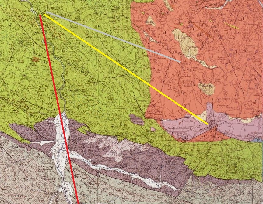

Par la suite (transept, nef), le grès a été abandonné au profit d’un calcaire du secteur de Lunel  (également distant de 15 km) et d’âge hettangien qui constitue toutes les parties importantes (pierres angulaires, arcs, tympan) et de la pierre locale, un micaschiste. Cette roche se prêtant mal à la taille, elle  vient en quelque sorte en blocage entre les pierres calcaires taillées.

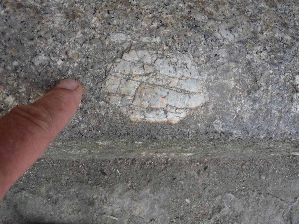

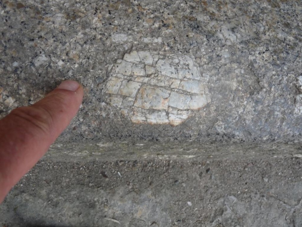

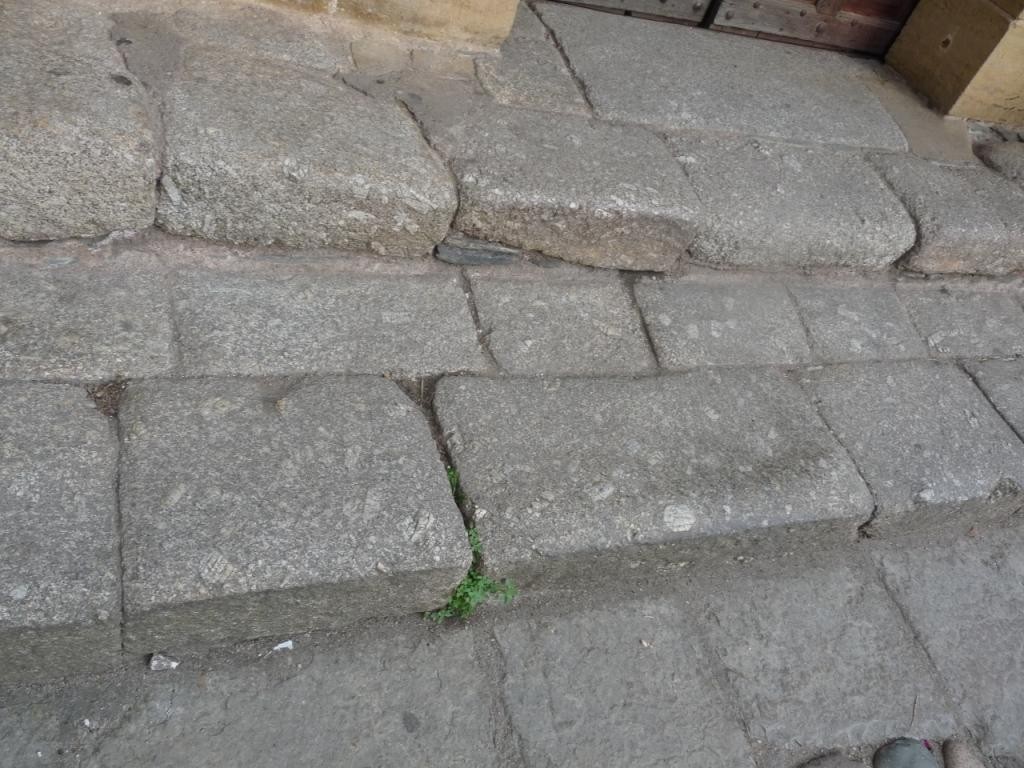

En fait, il y a un 4° matériau dans lequel ont été taillées les marches d’entrée de la façade occidentale. Il fallait là un matériau qui résiste particulièrement bien à l’abrasion des chaussures des foules de pèlerins de l’époque (et de touristes d’aujourd’hui). Il est facilement identifiable : c’est toujours le granite de Margeride avec ses "dents de cheval" qu’on retrouve à 10 km à l’Est de Conques et à 150 km à l’Ouest de Monistrol. Sacré massif!
P1030222.thumb.JPG.9072357b182ac05d97853afdb3a8ba23.JPGP1030223.thumb.JPG.561f0d7ef9a5e10a2a4f7ec2aad1dafc.JPG
La carte géologique du secteur et la provenance des matériaux. La couleur des traits correspond à celle des matériaux. (grès, calcaire, granite de gauche à droite)

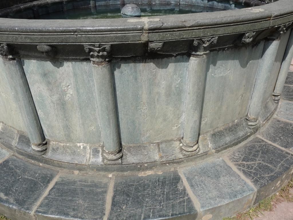

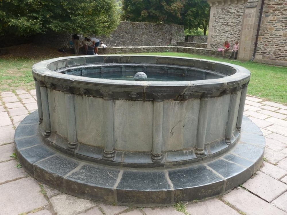

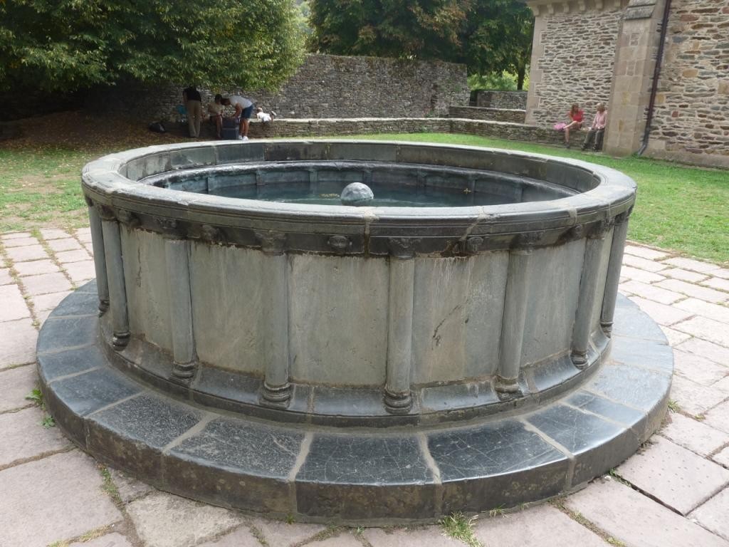

Le cloître de l’abbatiale de Conques a été en grande partie détruit mais on a retrouvé les éléments qui constituaient la fontaine centrale. Et la pierre qui les constitue est de la serpentinite. Il parait qu’elle proviendrait de la région de Decazeville, à 20 km de là.
1249826311_P1030429ConquesFontaineducloitre.thumb.JPG.1de34da535033ade2fc59f962cb01084.JPG556243901_P1030430ConquesFontaineducloitre.thumb.JPG.d189412fcbde506116a7a546f375388a.JPG
