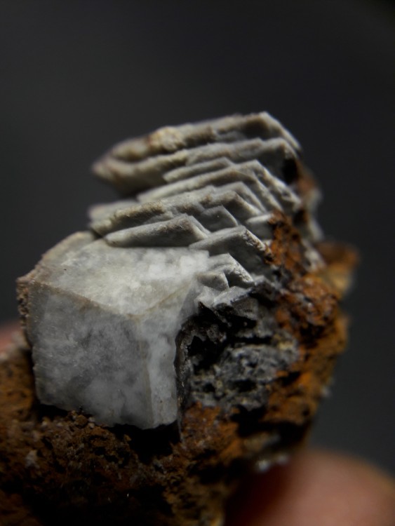

Voici une trouvaille de ce week-end issue du NW de la Lauzière que je n'arrive pas à identifier.
Plusieurs échantillons récoltés, je vous poste le plus parlant.
En association (aucune réaction à l'HCL) :
-- quartz (tous halins mais certains sont complètement "nus" alors que leur leur voisin direct  peut-être complètement recouvert par de la dolomite (?) en pellicule oxydée,  supportant de la sidérite globulaire elle même parsemée petits cubes de dolomite (?))
-- dolomite (?) petits cubes grisâtres
-- sidérite (massivement altérée en "rouille", quasi systématiquement recouverte de dolomite (?) soit en cubes, soit en fine couche, mais quelques cristallisations sont quand même en très bon état)
-- anatases millimétriques (parfois recouvertes de dolomite (?), associées à une étrange chlorite dorée, oui, dorée, que j'essaierais de photographier avec mes modestes moyens)
-- pyrite (un petit agglomérat de cubes millimétriques entremêlés)
Merci à ceux d'entre vous qui pourront éclairer ma lanterne.
Place aux images...

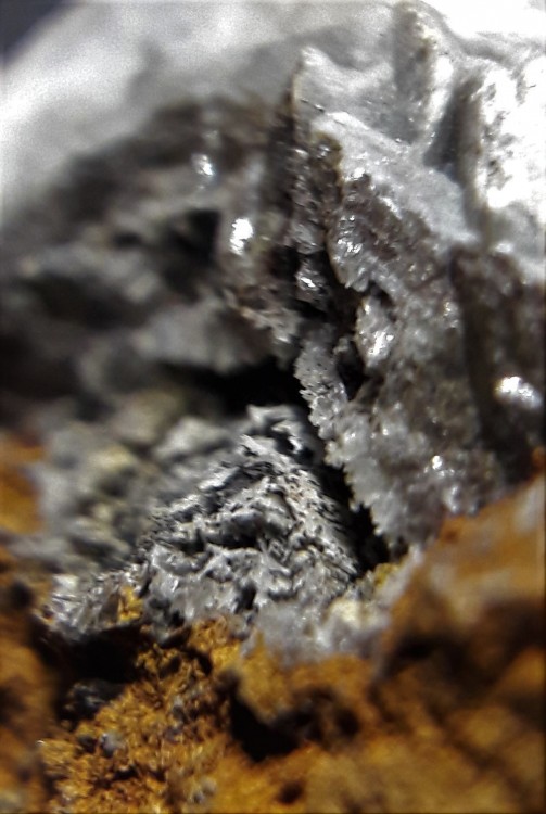

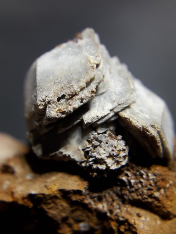

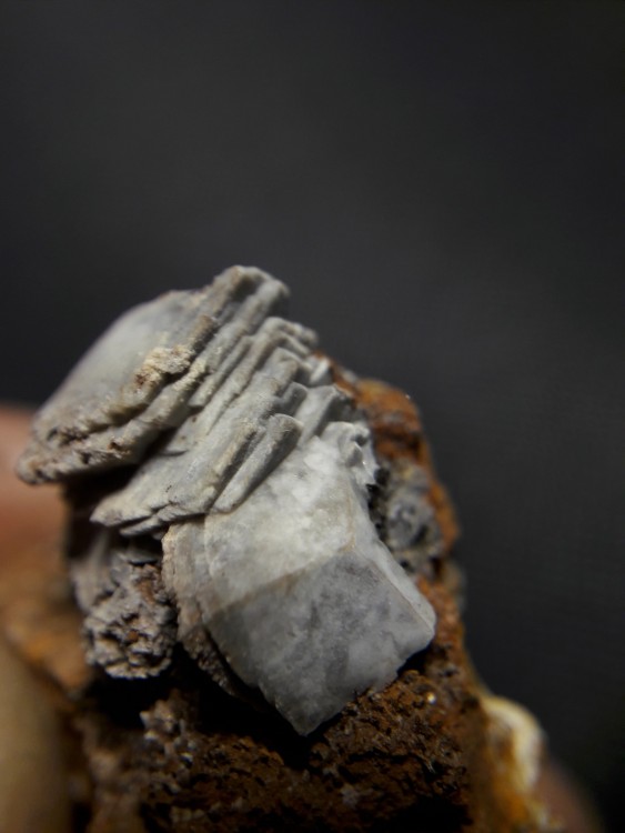

Détail de l'intérieur :
L'aspect caverneux de ces cristaux gris rhomboédriques m'interpelle. Périmorphose et dissolution du minéral d'origine ?  Probablement calcite, ou dolomite, ou ankérite originelles,  mais je sèche complètement pour identifier le remplaçant . :surpris:
Merci à tous et toutes pour vos réponses.
Ce sont les même raisons qui interpellent icarealcyon qui me poussent à demander un peu d'aide pour identification.
Effectivement, il y a probablement dû y  avoir dissolution, substitution. Les minéraux présents me laissent à penser qu'il y a
En attente, donc.
Mais il est vrai que sans voir l'échantillon de près, ce n'est pas si évident et mes photos sont assez sommaires (mais je n'ai pas de quoi faire mieux : de 5 à 7 mm pour les arêtes des rhomboèdres, 17 x 12 x12 pour le tout).
Pas sûr du tout pour une pseudo en quartz, rives_3,  beaucoup trop fragile à mon goût pour être ça ...

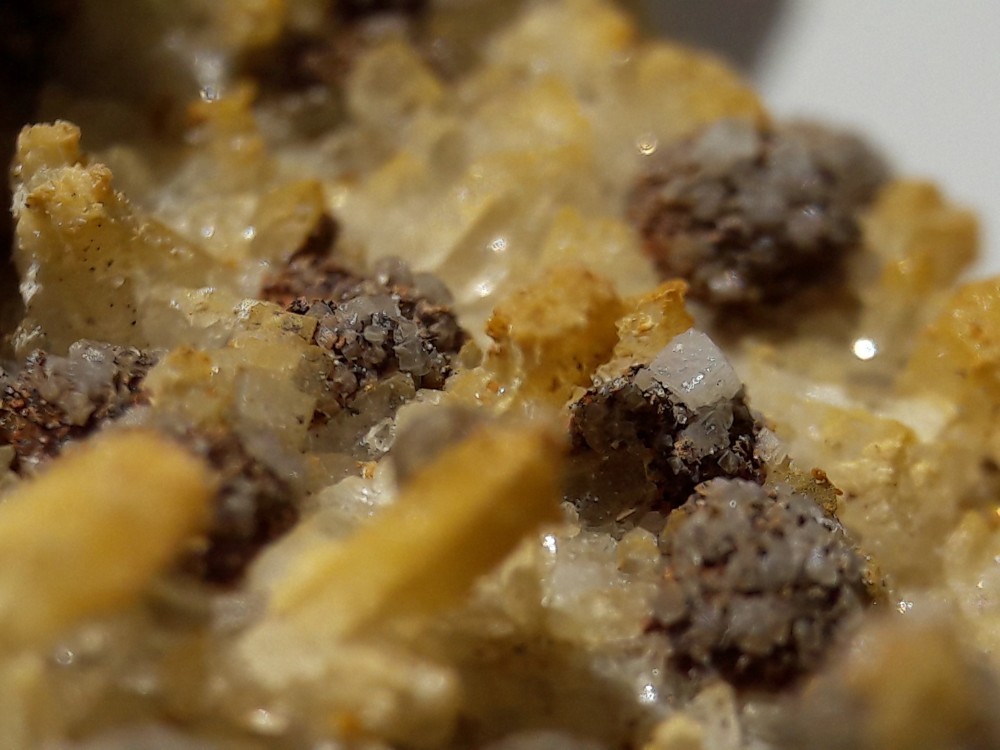

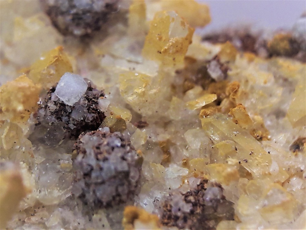

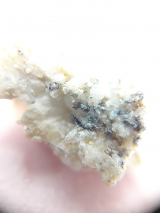

Et pour ton dada, quelques photos vite faites à l'instant (lumière pourrie ...)

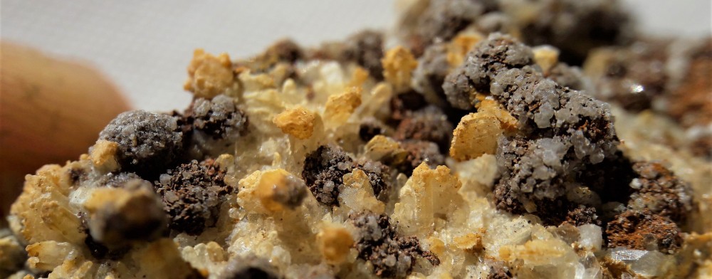

Échantillon de 10 x 15 mm , anatases millimétriques recouvertes complètement ou partiellement par de la dolomite (?)

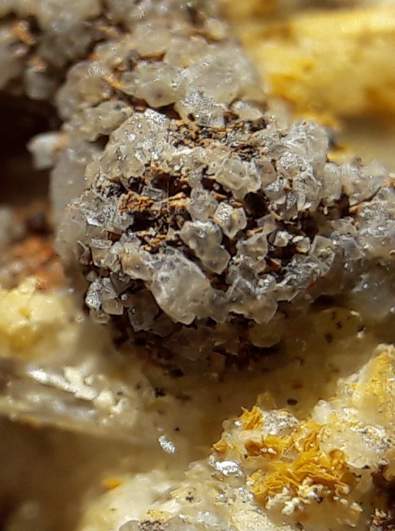

Vue globale.
20181025_192027.thumb.jpg.0f5e0eac6c69dc74bda3ca007c8542d4.jpg.
Détail.
Quelle est la paragenese du lieu? Se pourrait-t-il qu'il y ait des sulfates genre barytine ou anglesite qui auraient pu se substituer à de la calcite ? Mais si cest le cas, la densité est plus sensiblement plus élevée.  Ou bien existerait-t-il de la smithsonite ( rhomboedrique et pas d'effervescence dans HCL?)
@ icarealcyon : pour la paragenèse, la liste des minéraux présents dans le massif est ici:
 https://www.mindat.org/loc-52800.html.
Les sulfates dont tu parles sont bien présents mais je n'en n'ai pas croisé sur le spot en question ( à moins que c'en soit ! - au cas où, probablement plus de la Barytine, je pense - ).
Par contre, la smithsonite n'est pas présente du tout dans le massif.

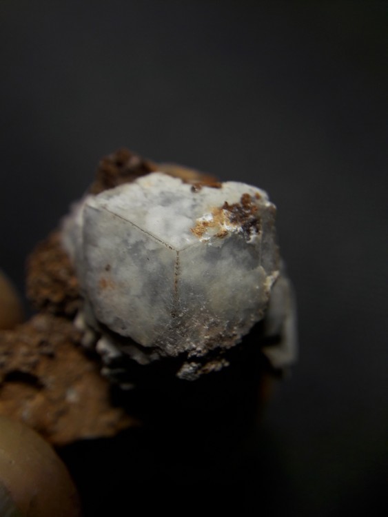

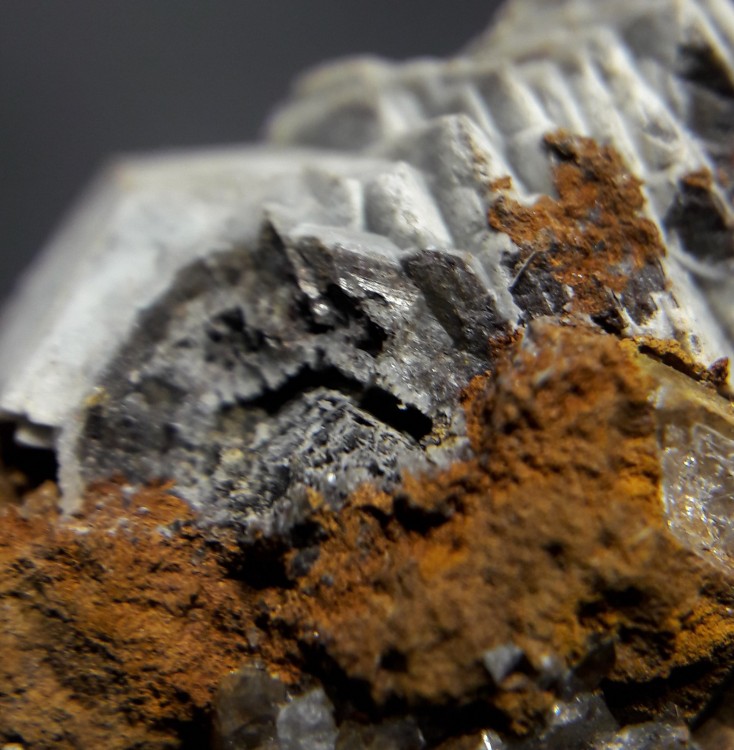

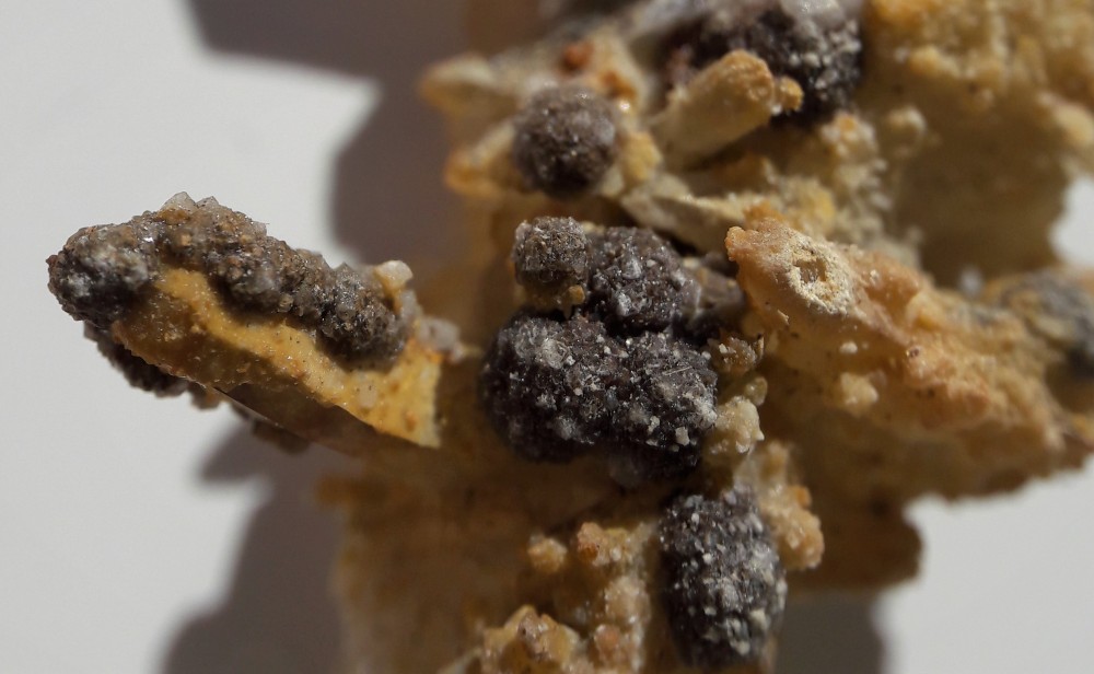

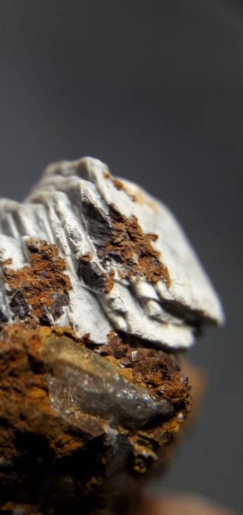

Quelques images de plus d'échantillons trouvés sur la même zone, déjà postées sur le fil des 2 Savoies.
C'est un excellent sujet,  qui oblige à réviser ses classiques. La dolomite n'est pas complètement à exclure dans le cas de ces spécimens: ce minéral réagit très faiblement voire pas du tout avec HCL dilué à froid. Il n'entre en effervescence qu'en poudre dans l'acide chauffé. Les photos où les rhomboèdres squattent la défunte sidérite sont remarquables. Voilà des échantillons qui ont une histoire à raconter :lire2:

Bonsoir,
C'est bien le système rhomboédrique sur cette photo, en ce qui concerne le test acide, c'est le test immédiat avec la goutte habituelle et le résultat, c'est qu'il n'y a pas eu de réaction.
Et sur 24h, cela donne quoi? as-tu fait ou pas ce test? la calcite c'est effervescence instantanée mais pas la dolomite/ankérite/sidérite.
Si tu as un rebut, fais ce test avec acide non dilué à froid, au fond de ta cuvette, seau (mettre un couvercle) ou bocal hermétique, tu ne trouveras plus rien.
:hi:
Non, Jojo38,  je n'ai essayé que la petite goutte d'HCL froid .
D'un autre côté, je n'ai que 3 pièces semblables à celle de la première photo et ça m’embête un peu d'"en sacrifier une au cas où la boite finisse vide (vous me comprendrez sans doute)...
il y a 56 minutes, icarealcyon a dit :
Entièrement d'accord avec toi, icarealcyon, j'aime bien aussi ! Il y a eu du mouvement sur ce spot !

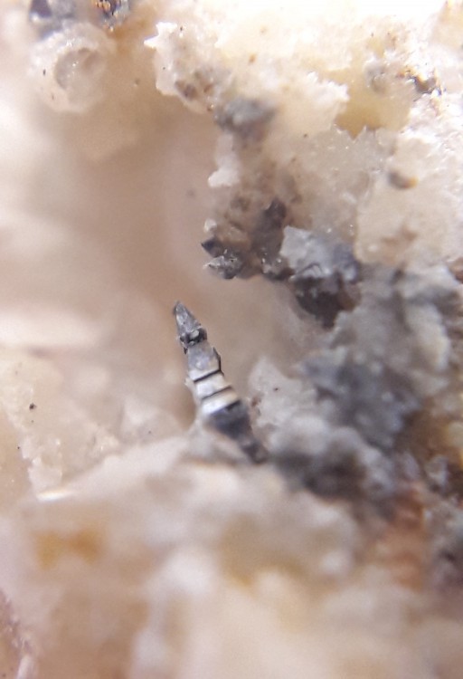

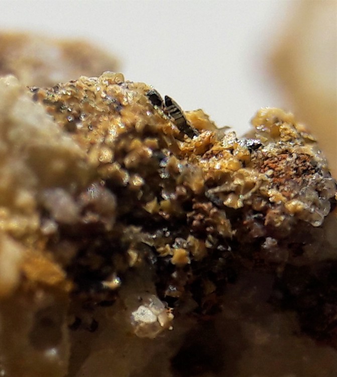

N.B. : on voit en bas à gauche de cette photo des traces de ce que j'ai nommé naïvement plus haut la "chlorite dorée". Petites paillettes couleur jaune doré , pulvérulente comme la chlorite verte peut l'être, systématiquement associée à l'anatase (l'une ne va pas sans l'autre) .
Une idée aussi sur cela ?

Le 26/10/2018 à 19:47, jojo38 a dit :
Bonsoir,
Test refait avec du Cristocline tout frais et bonne effervescence typique de la Calcite (en fait, je pense que le HCL avec lequel j'avais fait l'essai initial était complètement HS :siffler:)
Donc, comme dit précédemment, Calcite "tête de clou" empilées...
Sujet clos.
Un grand merci à tous et toutes pour votre aide ! :hi:
