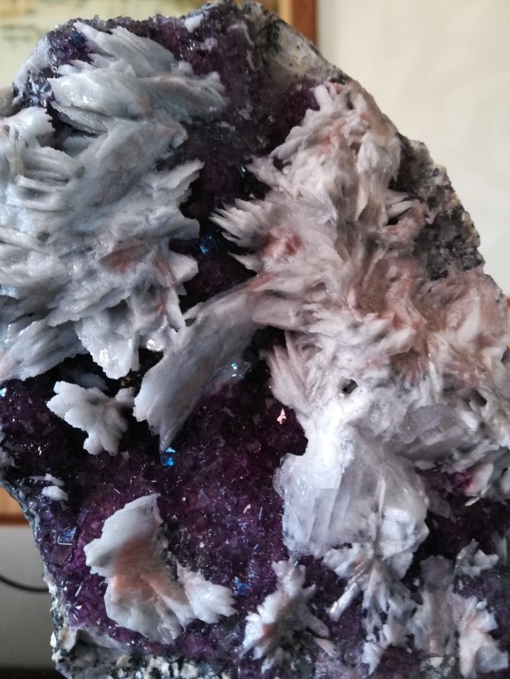

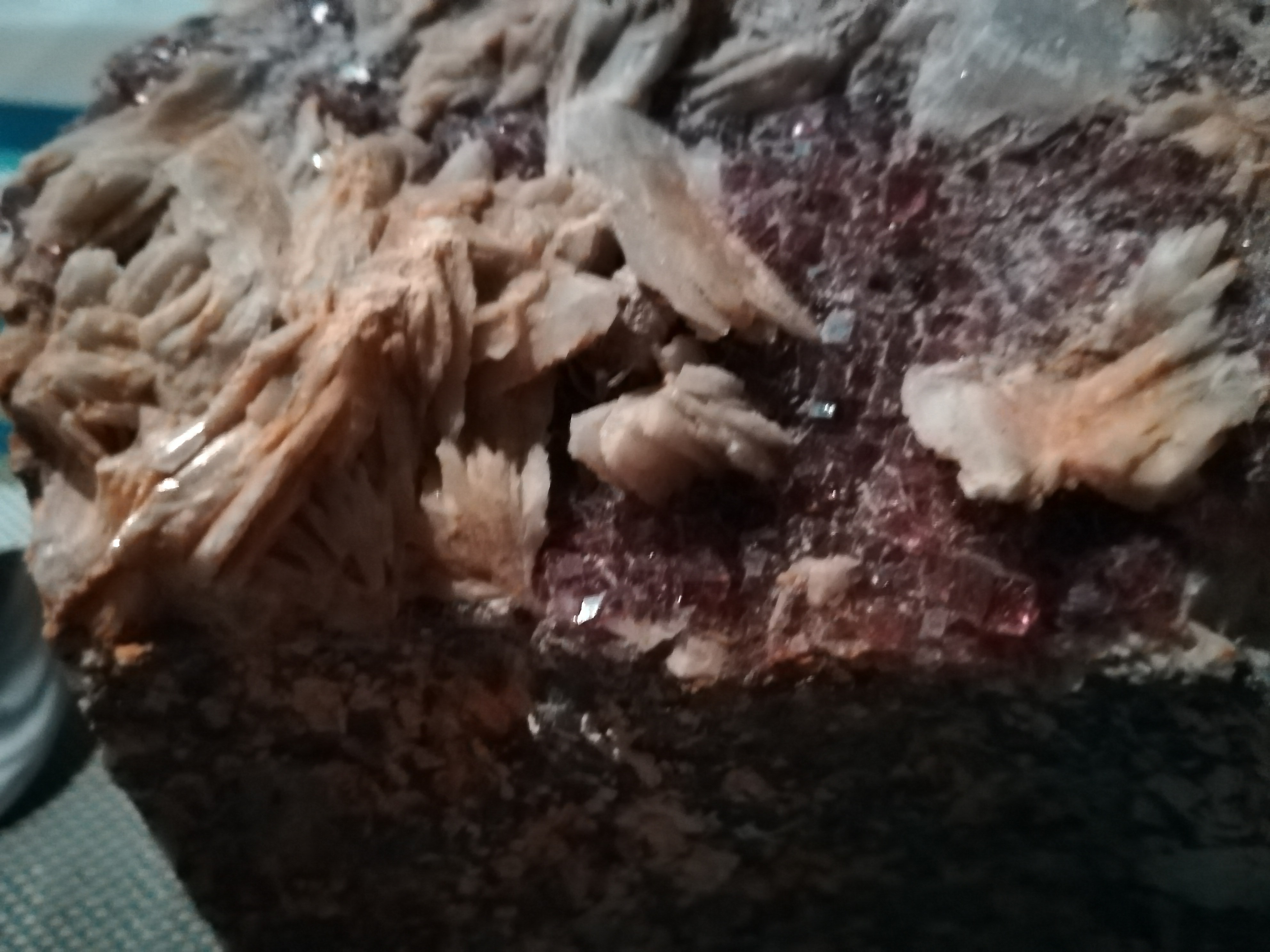

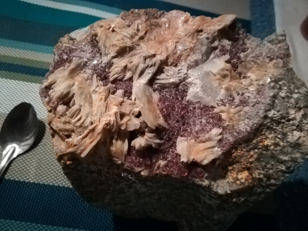

Petit tour dans une carrière ardéchoise...
Je demande au responsable si je peux regarder ses tas de cailloux loin du front de taille et du passage des camions. Réponse du jeune homme "Pour une fois que quelqu'un demande, mais bien sûr Madame !" (:-))

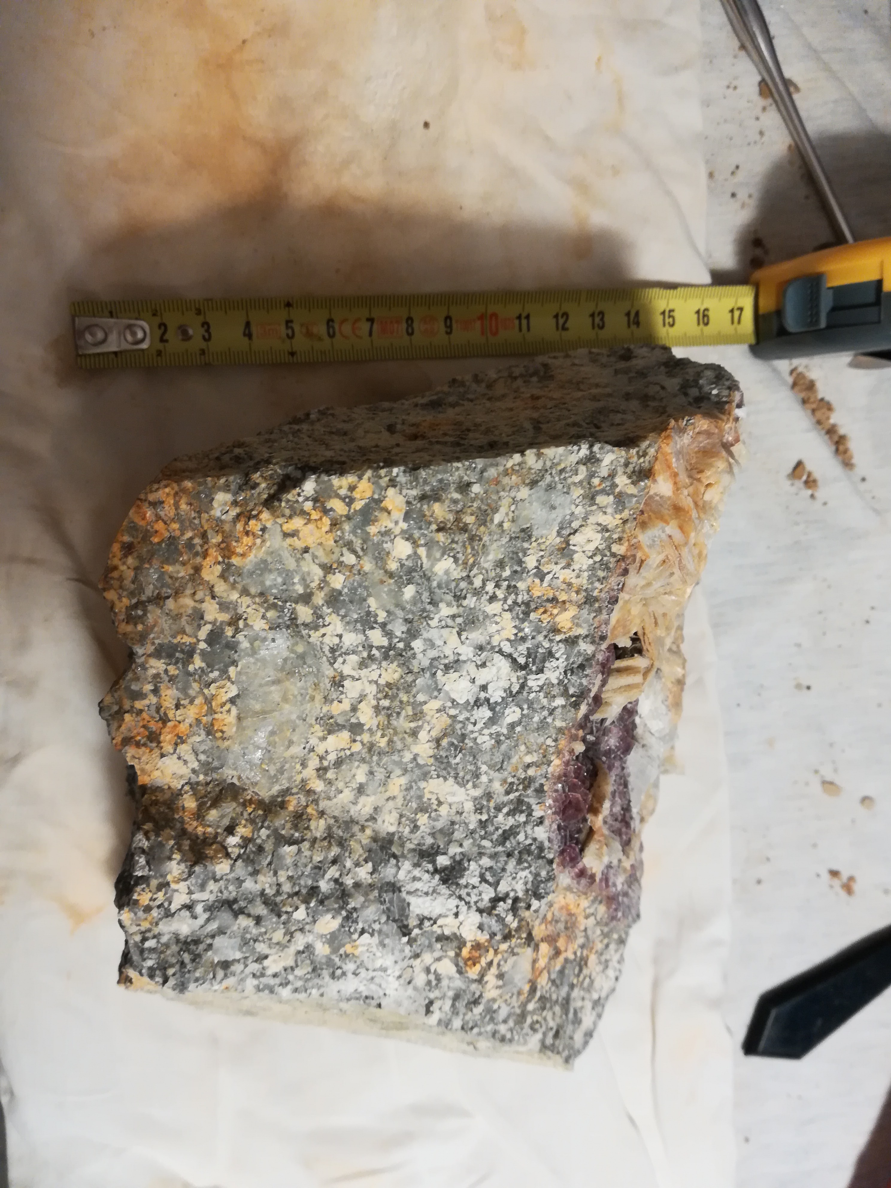

Alors donc j'ai trouvé cette fluo avec de jolis petits cubes en plaquage avec barytine (curieusement loin des tas...).
Quelques endroits sont tonchés et le bloc de roche mère est assez gros.
Que pouvez vous me conseiller pour la mettre en valeur et éliminer les parties abîmées et une partie du granite sans dégât malencontreux ?
C'est la première fois que j'ai à intervenir sur un plaquage donc j'aimerais éviter de faire des âneries...
Merci
Bon, les photos ne sont pas terribles et la fluo n'est même pas passée sous l'eau, je suis en balade...
Tu pourras difficilement éliminer les parties endommagées de la baryte.
Pour la gangue granitique, si tu en as la possibilité, tu peux la scier si le fait d'avoir une partie peu visible mais plate ne te gène pas (perso, je n'aime pas, mais bon....). Suivant l'épaisseur tu peux utiliser une scie diamantée à eau pour couper les carreaux de faïence ou une meuleuse munie également d'un disque diamanté. Dans ce cas, bien tenir la pièce dans un étau par exemple et penser à protéger la partie intéressante avec une bonne épaisseur de  journaux mouillés. Tu peux également faire des trous dans le granite avec une perceuse à percussion et utiliser des coins écarteurs pour éliminer la partie indésirable.
Le plus simple est de se rapprocher d'une association équipée avec du matériel de lapidaire (scies à huile ou eau).
Bon courage
Michel

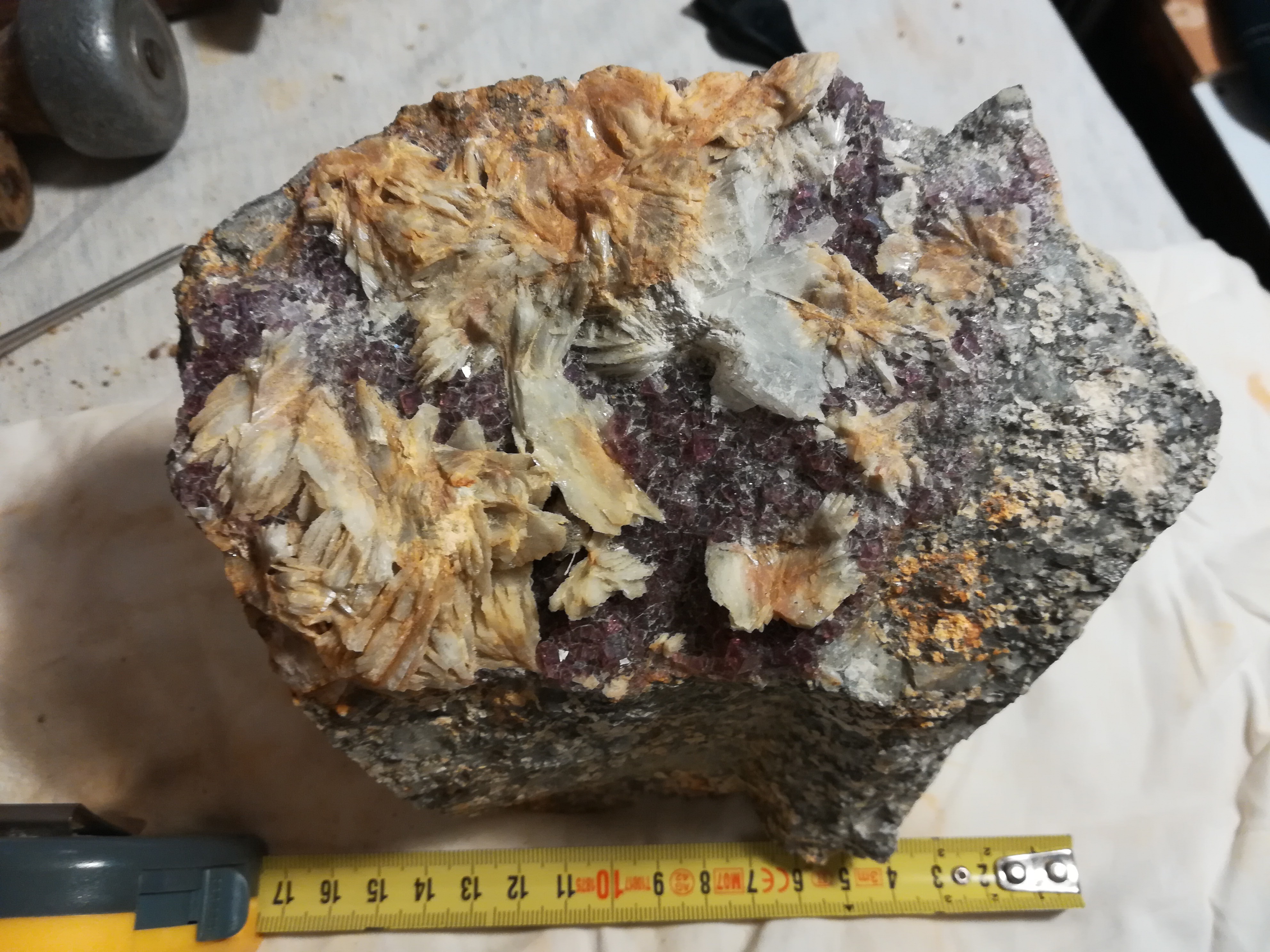

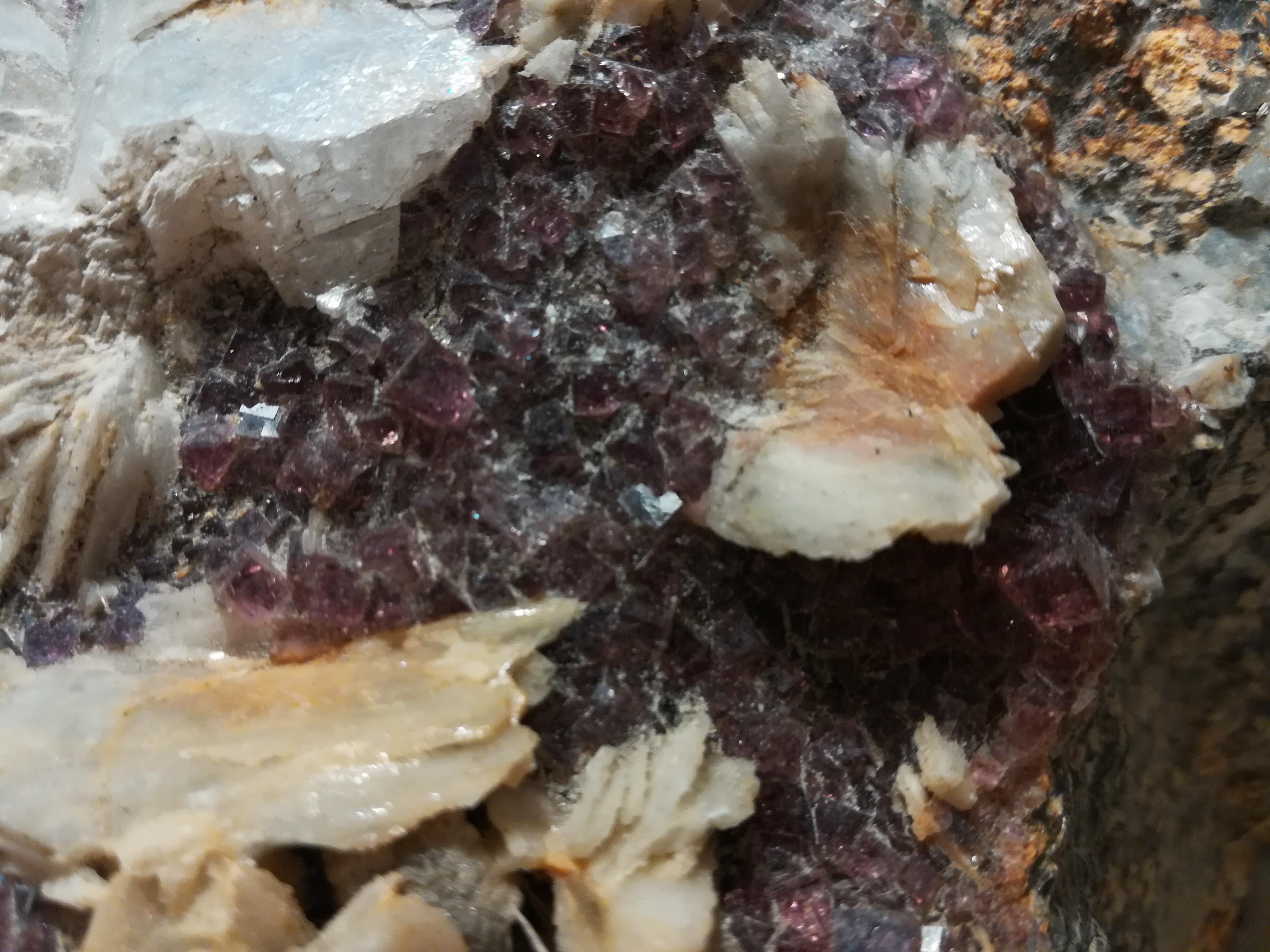

Quelques clichés supplémentaires avec les dimensions... Ça en fait à enlever ! IMG_20181006_192433.thumb.jpg.a9a481097b30f5a7924c0abc73f463ea.jpgIMG_20181006_192608.thumb.jpg.8fbe7d346541e74cf2cbb98b7025b22d.jpg
On voit bien les tonches sur la fluo à gauche et en haut à droite
Mais la couleur est très belle et les cristaux sont petits mais bien formés

Effectivement, y'a gros de gangue pour une conservation en l'état. Je serais du même avis que Michel, pour te rapprocher de personnes pouvant te la scier sans endommager tes cristaux.
Par contre l'idée des coins écarteurs ne m'inspirent pas du tout.

Ce qui ne m'inspire pas trop est la qualité du granite... J'ai pris quelques morceaux "pour voir". Un petit coup de marteau et il se fend dans tous les sens.
Lundi je vais voir un ami qui a une scie à eau avec grande hauteur de coupe... Je vous dirais !
En tous cas, merci à tous de vos conseils :-)

Ouille ... Attention aux ultra-sons et à la fluo !
La pièce est très belle par elle même, elle n'a pas besoin de grand chose. Un simple sciage pour lui enlever de l'épaisseur, un coup de nettoyeur haute pression à distance raisonnable et un passage au dithio (il sera rapide, vu comme elle se présente) devraient suffire à la valoriser comme il se doit.
Comme il s'agit d'une pièce unique, les essais ne sont pas possibles (ça passe ou ça casse!). J'éviterai donc le bac à ultra-sons qui pourrait révéler ou accentuer d'éventuels clivages.
Je comprends Michel lorsqu'il dit qu'il n'est pas trop fan du sciage, mais qu'est-ce que l'on évite comme bêtise en faisant jouer la disqueuse...

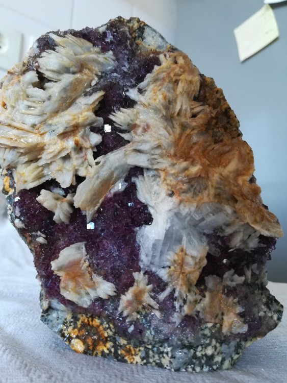

 Et voilà cette petite beauté passée à l'atelier découpe... Pour la dithio, elle attendra mon retour de voyage :-)
Il y a 1 heure, Michel de Champigny a dit :
Beau résultat, bravo !
Tout à fait d'accord, Michel, des comme ça je voudrais bien en trouver ne serait-ce qu'une par an.
C'est une trés belle pièce.
Jolie pièce Cath, dans le cas présent, il n'y avait que le sciage pour réduire, dommage pour la barytine mais bon, c'est une pièce qui a bien roulée dans la carrière! elle a protégé les cubes de fluo! un bon bain par la suite au dithio pour enlever les oxydes.
