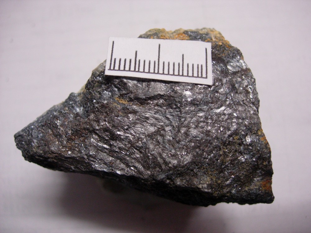

Mais il y en a dans le coin  et je suis vraiment étonné que vous n'en ayez jamais trouvé. Voici une photo (faite rapidement) d'une berthiérite de l'ancienne mine du Fraisse, Lubilhac. (analysé DRX). J'en ai repéré aussi de belles masses à Pressac mais c'est un peu plus loin. La berthiérite est localement abondante mais passe souvent inaperçue.
Ceci étant dit, je ne me prononcerai pas sur la présence de cette espèce au Daü.
L'échantillon qui tache les doigts ne peut être que de la stibine.

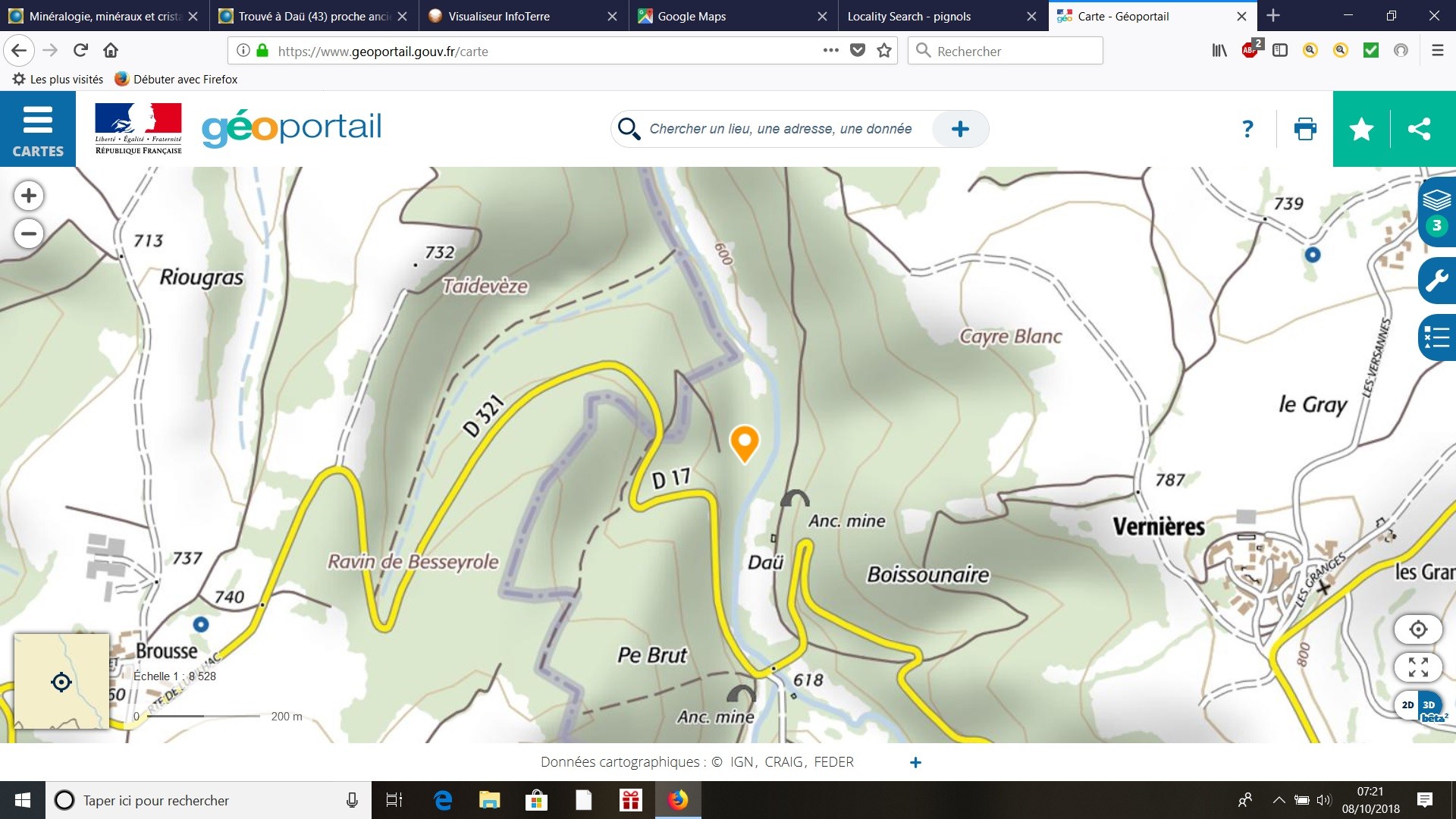

Semseyite , ça peut le faire à l'aspect (ce qui me gène c'est la croute de rouille que je n'ai jamais vue sur les semseyites), tu pourrais me mettre l'endroit où tu l'as trouvé sur une carte ?, dans le secteur de la Daü, la semseyite, c'est le filon des Anglais et il est de l'autre côté de la route, des deux côtés du ruisseau.

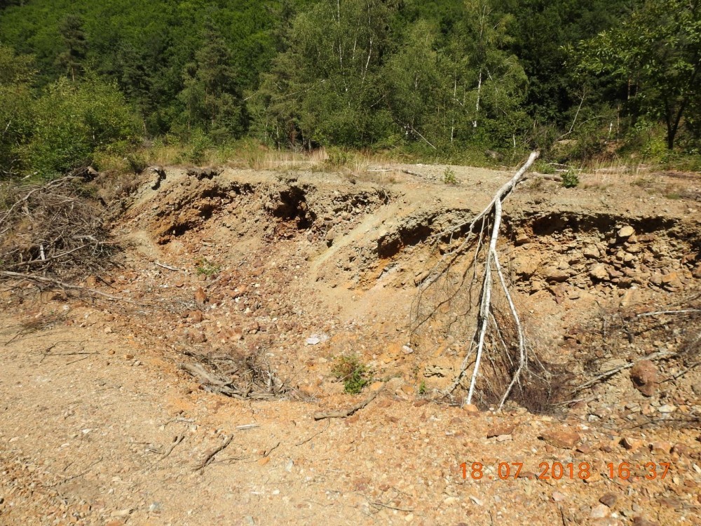

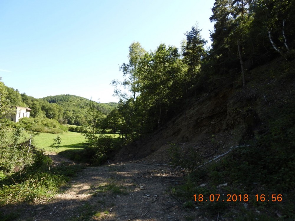

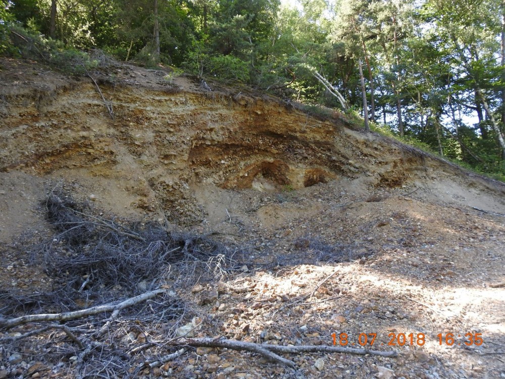

Bonsoir ,
Sans vouloir m'immiscer dans le sujet ,
Photos récentes du lieu ou ont été certainement  récupérés les échantillons , on est bien sur les anciennes exploitations de stibine .
Haldes de Pied brut et du filon Bénédetti ? ( à vérifier) , rive gauche du ruisseau du Daü .
1753069308_du2.thumb.JPG.390c133aefd862792360134b4e1cc328.JPG835182395_du.thumb.JPG.31b2e7dc5a3e329cc177937fa8212400.JPG1372551460_du1.thumb.JPG.85144d871a06517c34a3f61f1bf19c51.JPG
Il y a la même chose du coté droit  ou se trouve les galeries de Viallevieille et Codracot.
