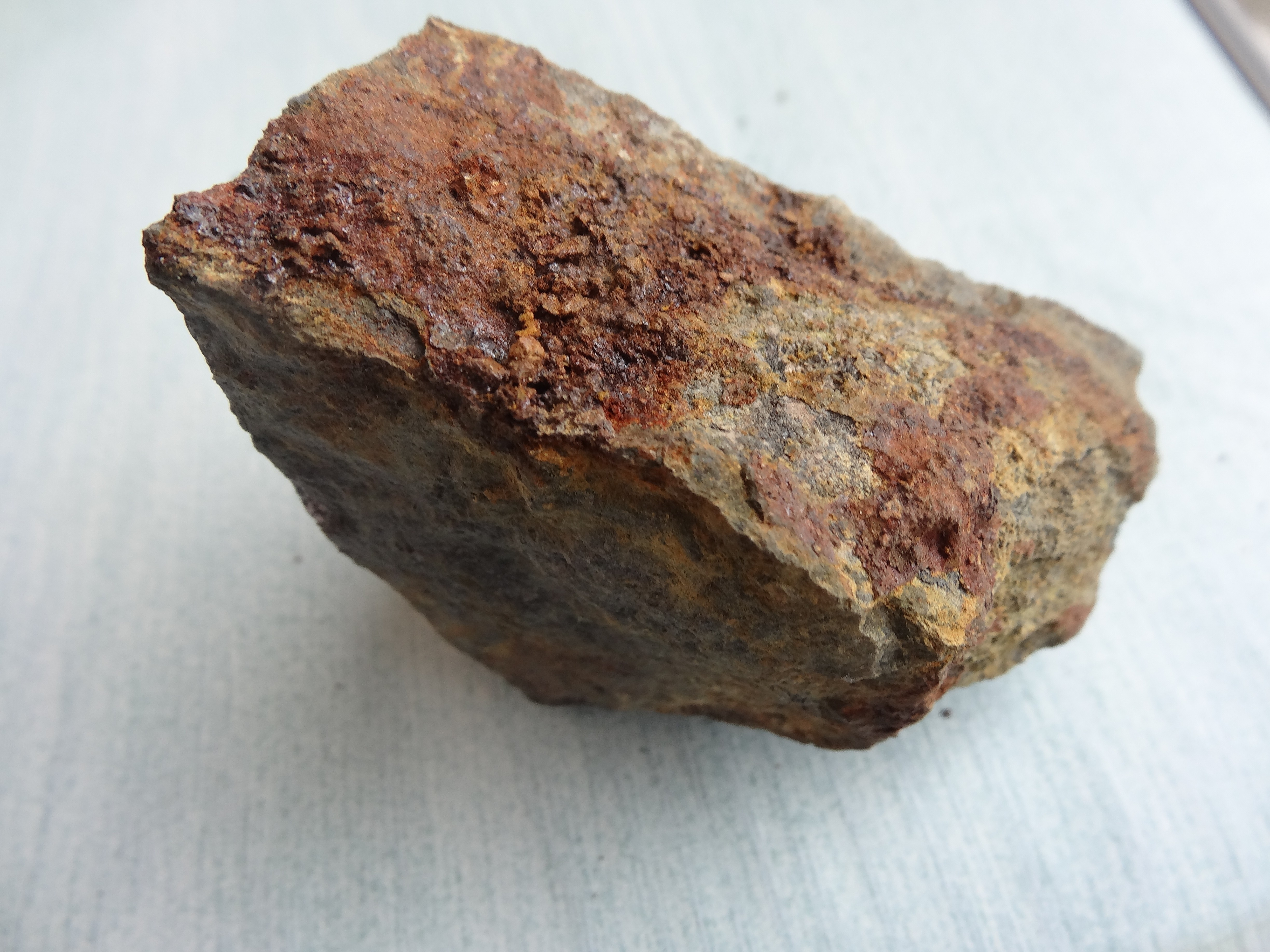

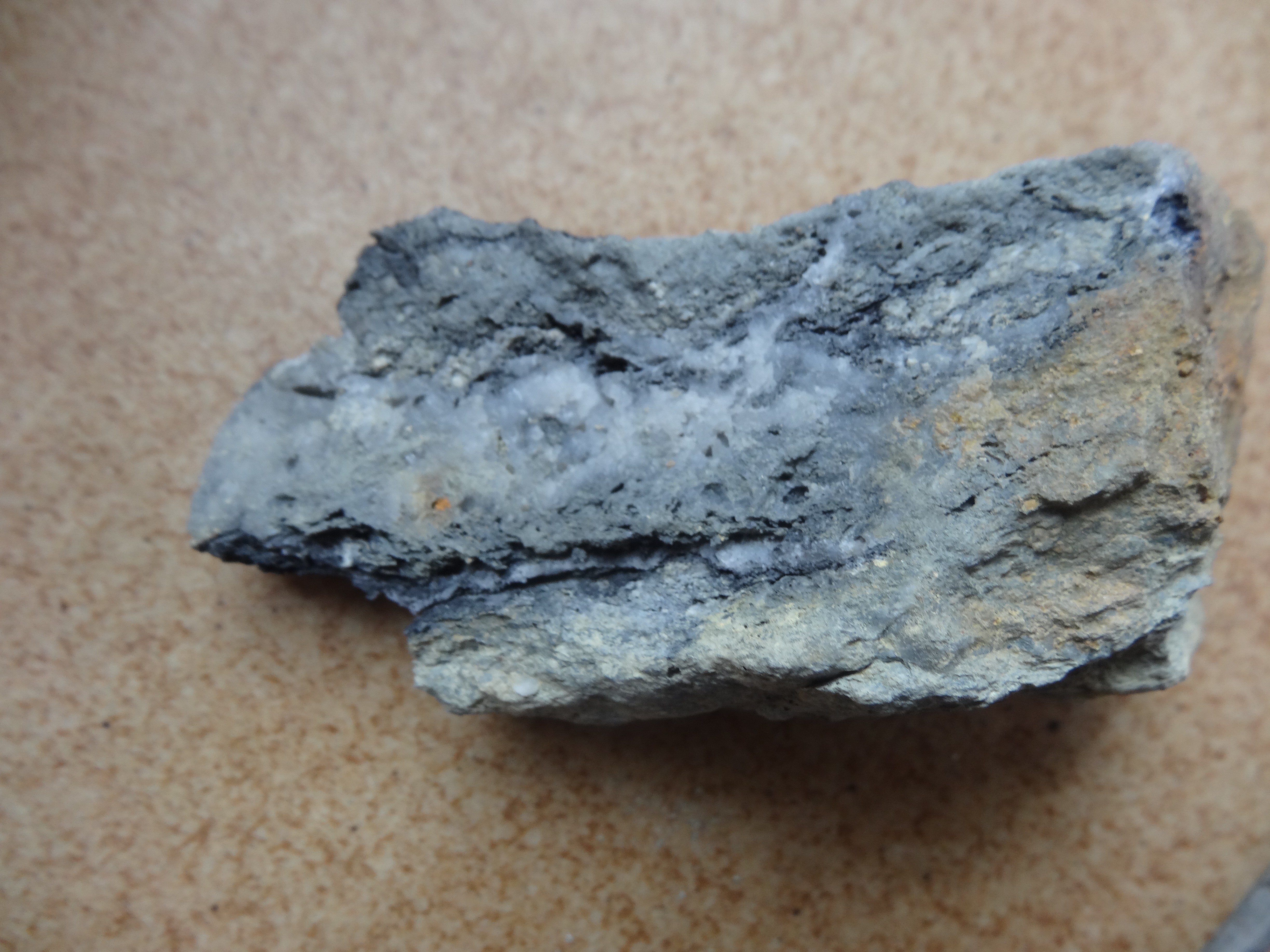

Je suis allé à Daü vers l'ancienne mine où j'ai trouvé ceci:
A l'origine je cherchais de la stibine.
Est-ce un échantillon du minéral brut ou pas?
Densité environ 3.9 à prendre avec précaution...
Laisse un trait gris foncé sur papier.
D'avance merci ;)

En fait, après d'autres tests, je ne suis pas certain que ça soit vraiment de la stibine.
J'ai essayé à la bougie, même après plus d'une minute, rien ne se passe. Normalement, il devrait y avoir coloration de la flamme en bleu, et "fonte".
Il faut que j'essaye le test à l'acide chlorhydrique, mais au bout de combien de temps cela doit il réagir?

Deux autres possibilités, arsénopyrite (possible mais aussi massive sur ce coin connais pas, même si tout à fait envisageable) ou morceau de gneiss micaschiste altéré et le brillant sont les micas. Si tu as de la stibine, tu devrais voir des clivages et des stries, l'arsénopyrite est plus blanche (et théoriquement sent l'ail quand on l'écrase ou au choc).

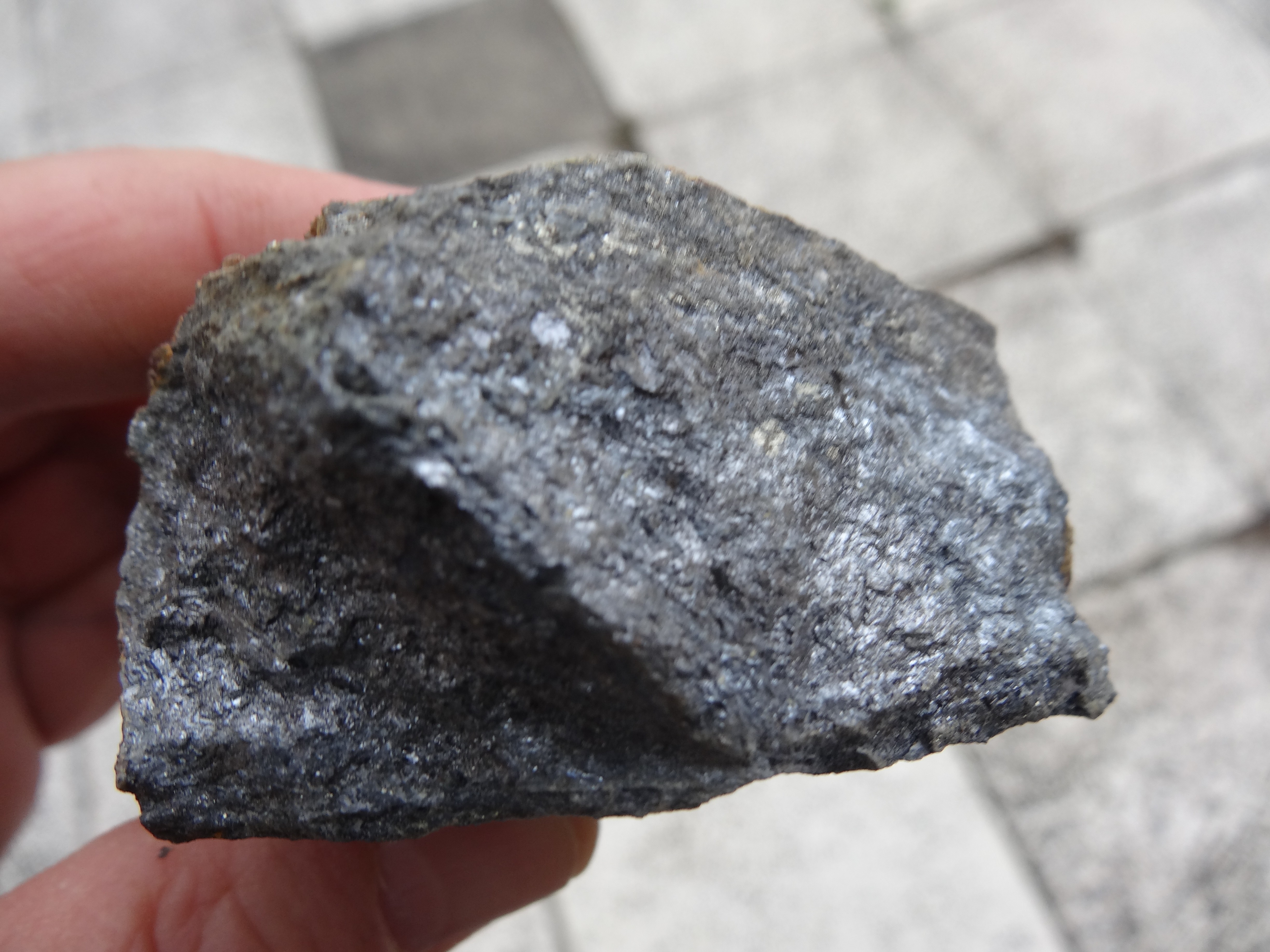

Pour avancer un peu, sur un morceau un peu plus friable (que j'avais trempé dans du Hcl puis rincé longuement) j'ai remarqué que dans la flamme de minuscules petits morceaux semblent exploser et certains projetés à 2 ou 3 m. De plus il y avait une odeur de soufre.
Je viens d'aller regarder mes fiches de terrain (c'est une zone que j'ai explorer il y a pas mal de temps). Du coté de Däu c'est de la stibine (pas vu d'arsénopyrite) ; de l'autre coté (du coté du Suc de l'Eglise) c'est plus varié avec stibine, pyrite de fer et autres mais là encore pas rencontré d'arsénopyrite.
C'est bien à Daü que je l'ai trouvée, à une centaine de mètres de l'entrée de la mine.
La photo est assez fidèle. Je veux dire par là, que le côté brillant ressort bien.
Je peux aussi dire, qu'après manipulation, les doigts sont noircis par le minéral.
Et l'odeur que je qualifierais de mélange soufre-métal est assez forte.
J'essaierai de prendre une autre photo demain.
En tous cas, merci à tous pour votre aide. :)

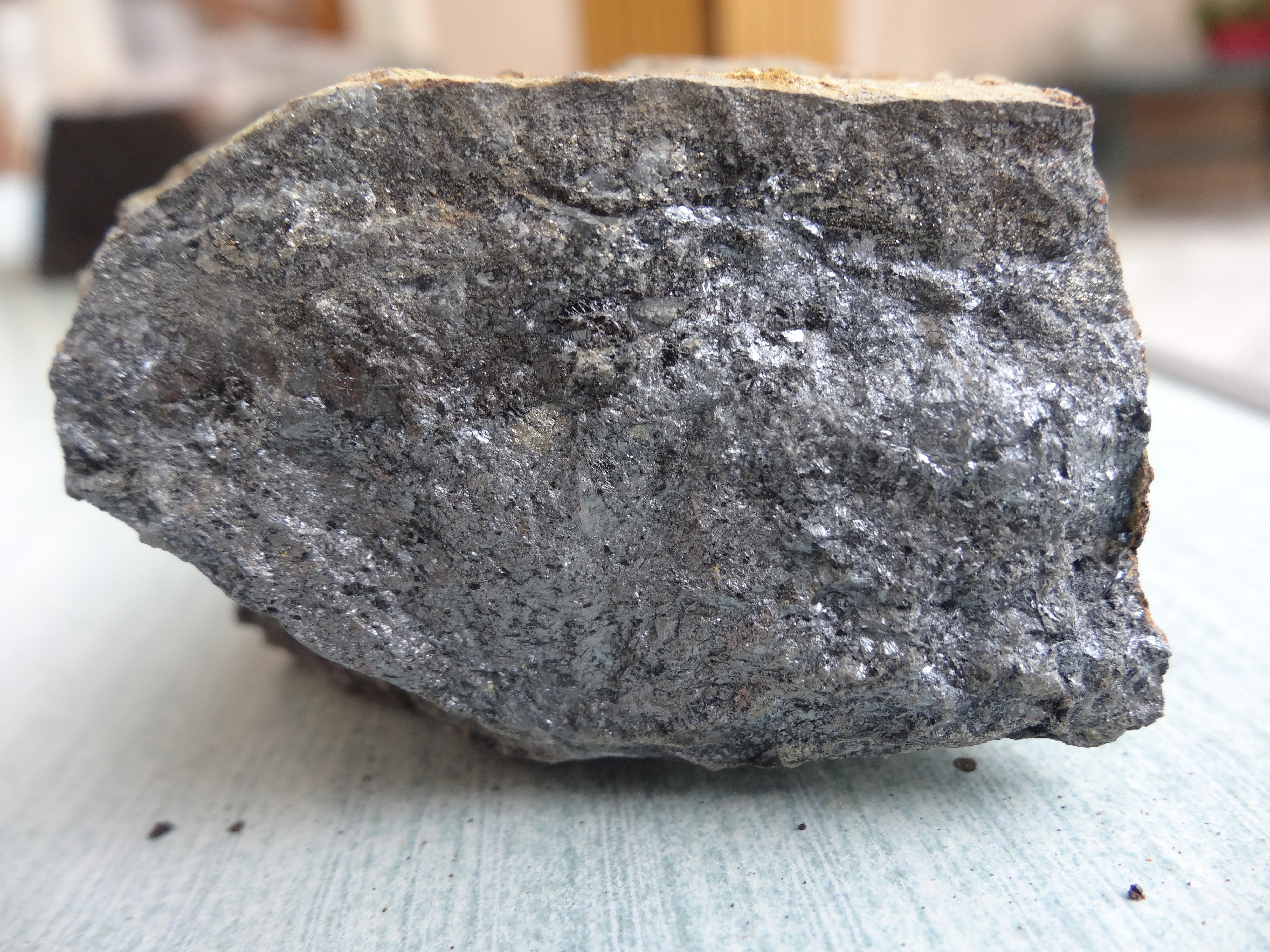

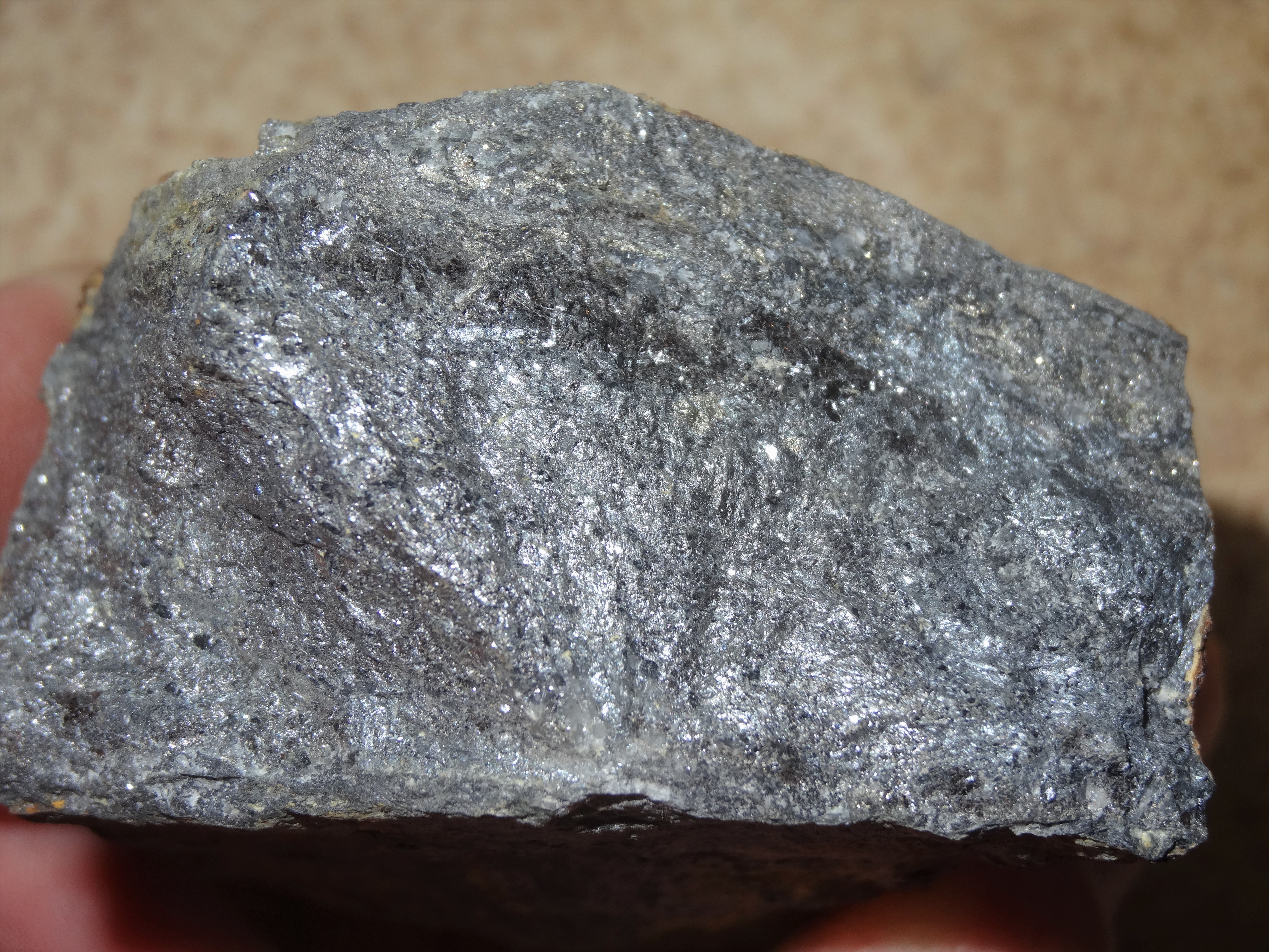

2 nouvelles photos.
La première pour observer les cassures qui sont relativement tranchantes et nettes. On aperçoit aussi quelques stries.

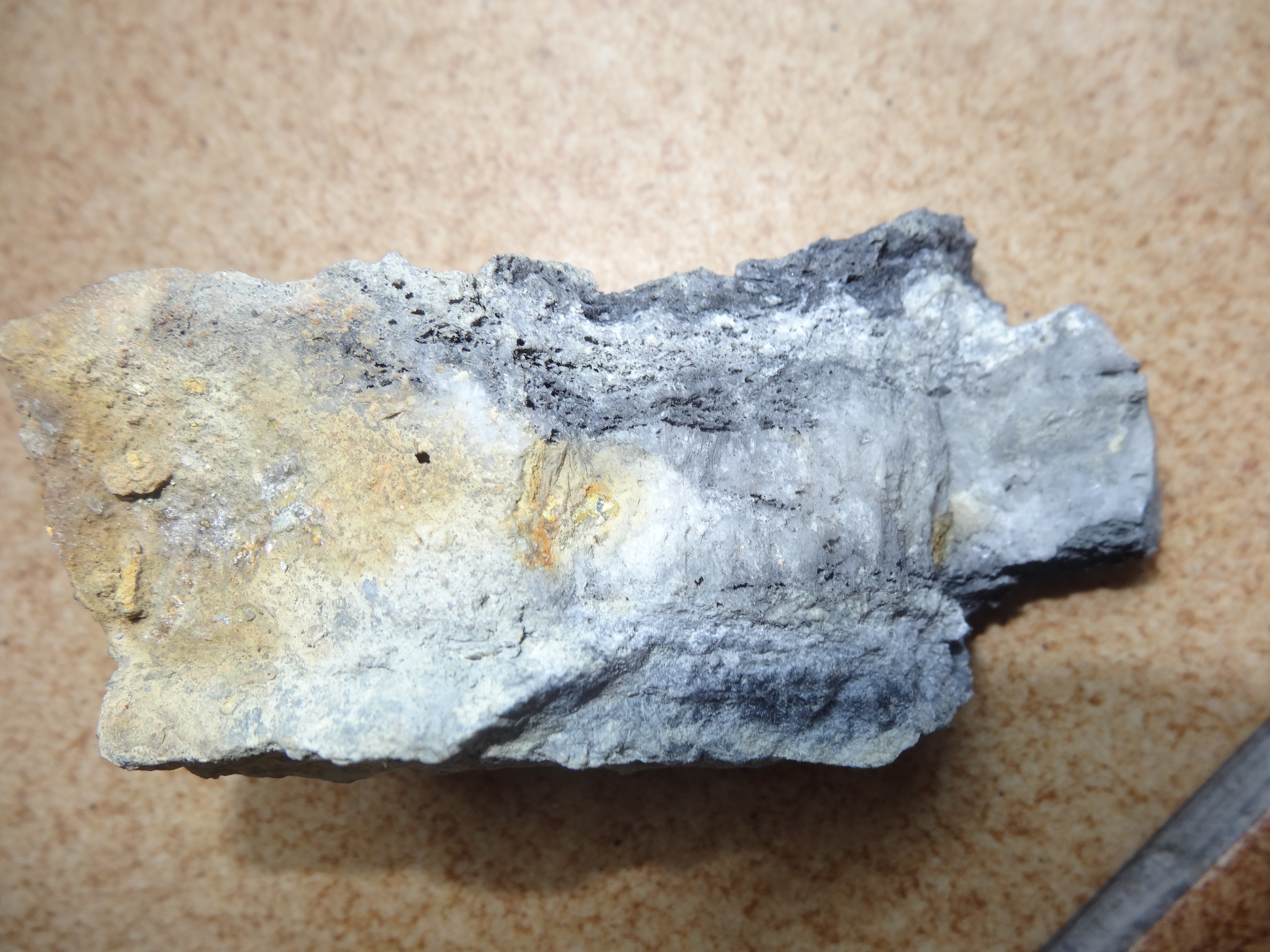

La deuxième sur un autre échantillon où on observe des différences de composition.
En espérant que cela aide.
Je ne sais pas trop dire s'il est feuilleté. Un tout petit peu, peut-être.
Mais je ne pense pas que ce soit du gneiss. A priori, les gneiss ont quand même tous une granulométrie importante et l'on voit les différents composants.
Là, il me semble quand même que c'est relativement homogène (sauf le dernier échantillon, et encore).
En plus, il est brillant quasiment partout et n'a quasiment pas de rubanement.
Et vraiment il sent fortement le métal, le fer.
En fait, il faudra que je vous montre une autre photo d'un échantillon que je n'avais pas identifié comme étant le même minéral car beaucoup moins brillant.
Je l'ai trouvé à quelques mètres de ceux-ci. Eux, présentent un rubanement avec feldspath je pense, mais ils sont bien plus friables et un peu poreux.
Mais peut être est-ce la même roche.
Dés que je peux, je vous prends la photo.
Voici l'autre échantillon, mais je ne suis pas certain du tout qu'il s'agisse du même minéral. La partie grise est nettement moins brillante.

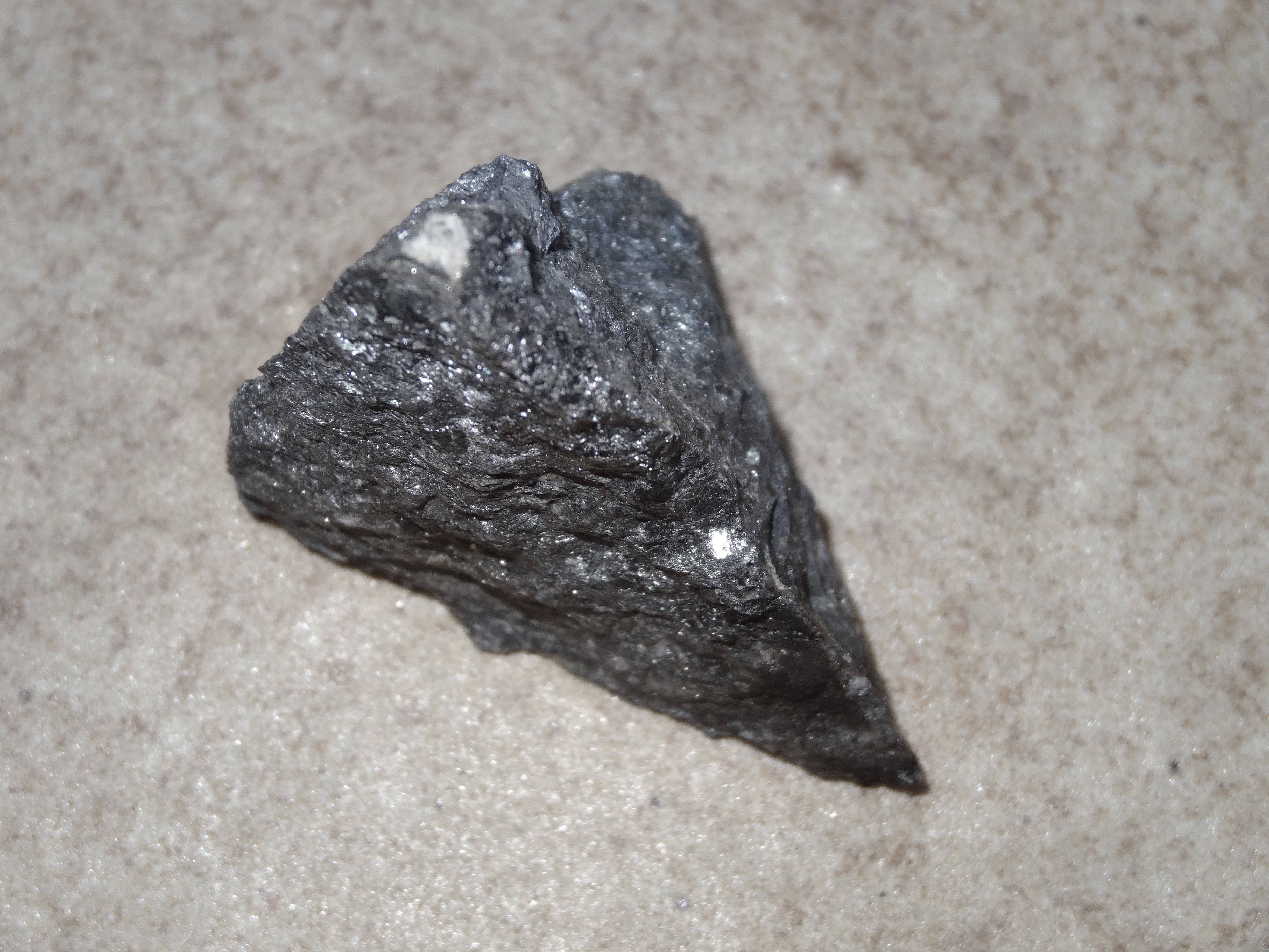

Par contre, j'ai repris un morceau beaucoup plus petit du premier échantillon, et il apparait qu'il fond bien à la flamme, puis crépite.

A priori, berthierite possible aussi. Le minéral est moins tendre que la stibine et ne tache pas les doigts.
Michel
En effet cela pourrait être de la berthiérite.
Mais je n'ai pas d'acide nitrique pour faire le test. Par contre j'ai de l’ammoniaque, est ce que ça peut faire l'affaire?
A voir, je vous tiendrai informé.
Merci à vous!
Berthiérite, c'est toujours jouable, surtout qu'elle est presque toujours présente et souvent négligée, mais c'est surtout en petites plages précoces et une masse de cette taille sur le coin ce serait une première je crois.
