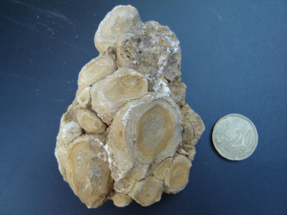

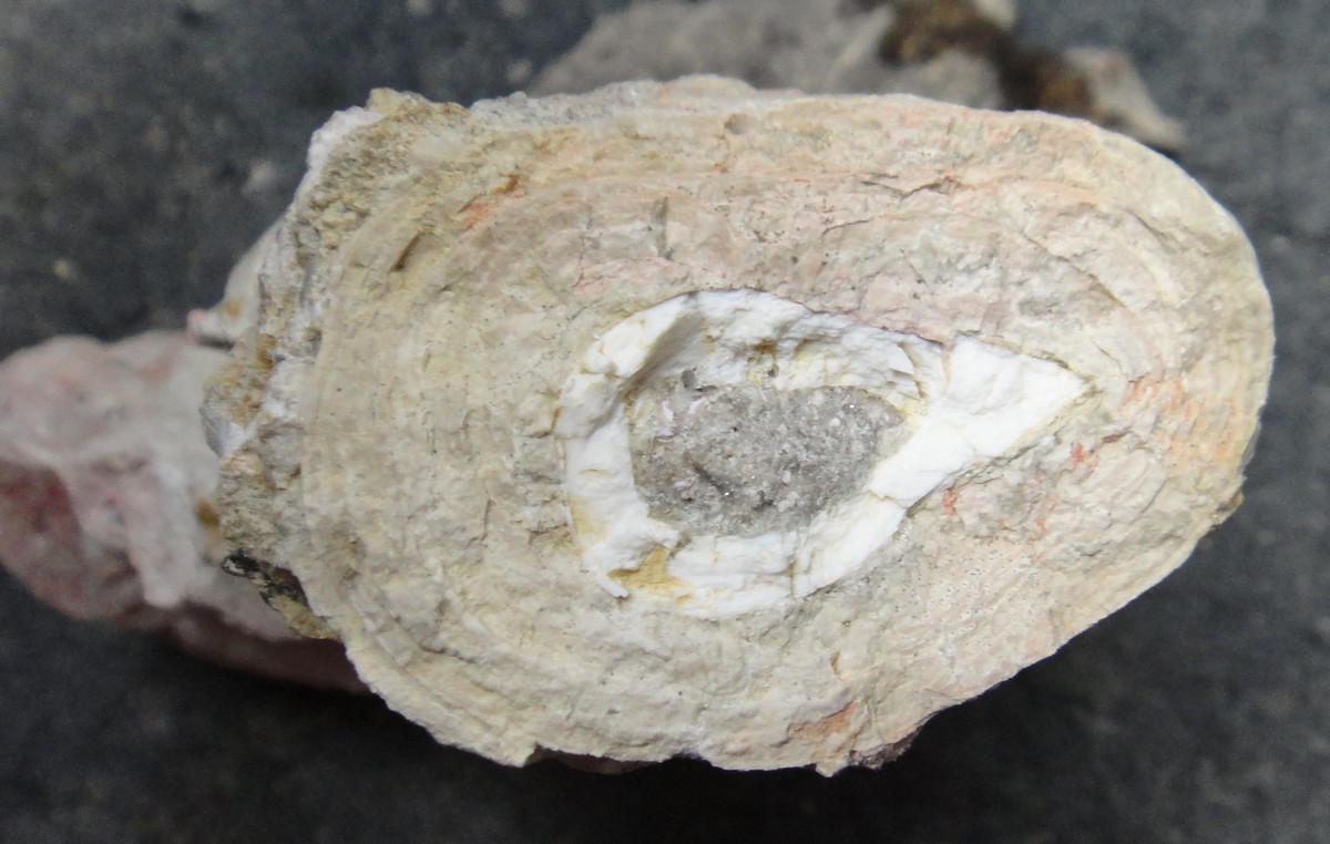

bonjour, voici deux photos de ce que je pense etre des calcaires a microcodiums.
Sur la premiere on voit un échantillon dégradé de calcaire gréseux mettant en évidence les concrétions calcaires
la deuxieme montre un échantillon scié et poli.

La premiere question est: est ce que ce sont bien des calcaires a microcodiums?
J'ai trouvé tres peu d'information sur le net a ce sujet exepté le fait que ce sont des concrétions d'origine bactérienne semblant marquer le paléosol.
Si ce sont vraiment des marqueurs que peux t'on s'attendre a trouver dans leur voisinage d'un point de vue paléonthologique?

Par contre, la photo de droite me fait penser à des Stromatolites ou à des formations concentriques que l'on trouve parfois dans les formations grèseuse. Une petite discussion avait eu lieu à ce propos sur le forum.

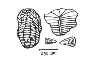

merci rikou pour ce début de réponse.
Après de plus amples recherches ce sont bien des calcaires a microcodium, relativement fréquent dans les environs de montpellier et marquant le passage du crétacé a l'éocene.
Ce qui est plus remarquable, c'est qu'a environ 100 du point de ramassage de ces fameux calcaires ( assis sur des couches néocomiennes pour ce que j'en sais) existe une zone de calcaire stromatolitique de l'éocene.
je peux donc en conclure qu'il existait une zone palustre en cet endroit??

Les Microcodium sont des structures millimétriques, composées de prismes de calcite.
Ici, il s'agit plutôt de structure composées de lamination et qui plus est centimétrique, donc ce ne sont pas des microcodium.
Pour la première photo : cela peut être de simples concrétions, il y a peut être des microcodium dedans mais il faudra regarder ça à la loupe ou microscope pour le savoir.
Pour la seconde photo, il s'agit d'un oncolithe, c'est à dire une concrétion stromatolitique en boule.
Stromatolithes, oncolithes et microcodium montrent un épisode continental.
A bien y regarder, la deuxième photo me semble typique des "boulets algaires" (Cyanophycées ou autres algues) cénozoïques que j'ai rencontrés dans les formations du Crétacé supérieur et de l'Eocène des Corbières.
Le noyau ou "nucleus" est de petite taille par rapport l'ensemble de l'encroûtement.
Les premiers cercles d'encroutement sont minces puis ensuite augmentent de taille vers la périphérie.
On peut aussi noter le remplissage secondaire des vacuoles laissées libres lors de la formation du "boulet", par de la calcite transparente bien cristallisée.
On peut envisager une première concentration de ces "boules" par un transport et un tri peu de temps après leur dépôt car ces objets se rencontrent principalement dans les faciès fluvio-lacustres soumis à de violentes crues. Peut-être y'a t'il des structures de chenaux à proximité ?
Pour ce qui est d'expliquer leur situation par rapport aux calcaires néocomiens avec lesquels ils me semblent ne rien avoir à faire :
L'association à une érosion différentielle pourrait expliquerait la présence de ces objets, "assis sur les couches néocomiennes", par lessivage des sédiments tendres qui devaient les englober à l'origine et leur "dépôt" sur les calcaires érodés du Néocomien.
Hypothèse renforcée par la présence à 100 M de calcaires stromatolithiques de l'Eocène d'où ils tirent peut-être leur origine.
Qu'en penses-tu ?
PS : en tout cas, à mon avis, absolument rien à voir avec des microcodium.
"boulets algaires", je ne connaissais pas l'expression, mais par contre la définition est celle des oncolithes. :grand sourire:
Cela doit être un terme ancien puisque désormais, on ne parle plus de cyanophycées mais de cyanobactéries. Le terme "algaire", tout comme le suffixe "phycées" ne valent que pour des organismes du monde végétal et donc on ne peut plus les appliquer car les cyano désormais font parties des bactéries.
Mais sinon, on parlait exactement de la même chose...
Et oui, ce ne sont pas des microcodium...
