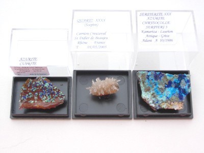

et pouvoir ecrire du texte pour faire comme l etiquette de la boite micro a droite sur la photo 2 celle avec le mineral bleu
apres j imprime le tout sur papier autocollant et je decoupe les cases pour les coller dans mon couvercle
j espere que je j ai ete asser clair et que tu as compris
