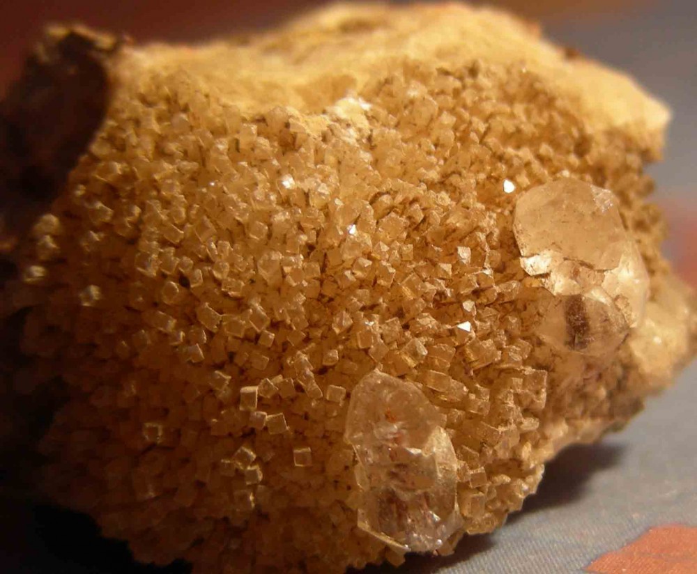

Photo 1 : Je pense que les rosettes sont de la natrolite ou mesolite ; comment peut on les distinguer?
La grande rosette fait 1,5 cm de diametre.
Les petit cristaux blanc à coté sont de l'analcime, j'en suis quasiment sûr.
Le tout se trouve sur un tapis de petits cristaux pointus, blancs à l'origine mais rcouverts d'une couche sombre.

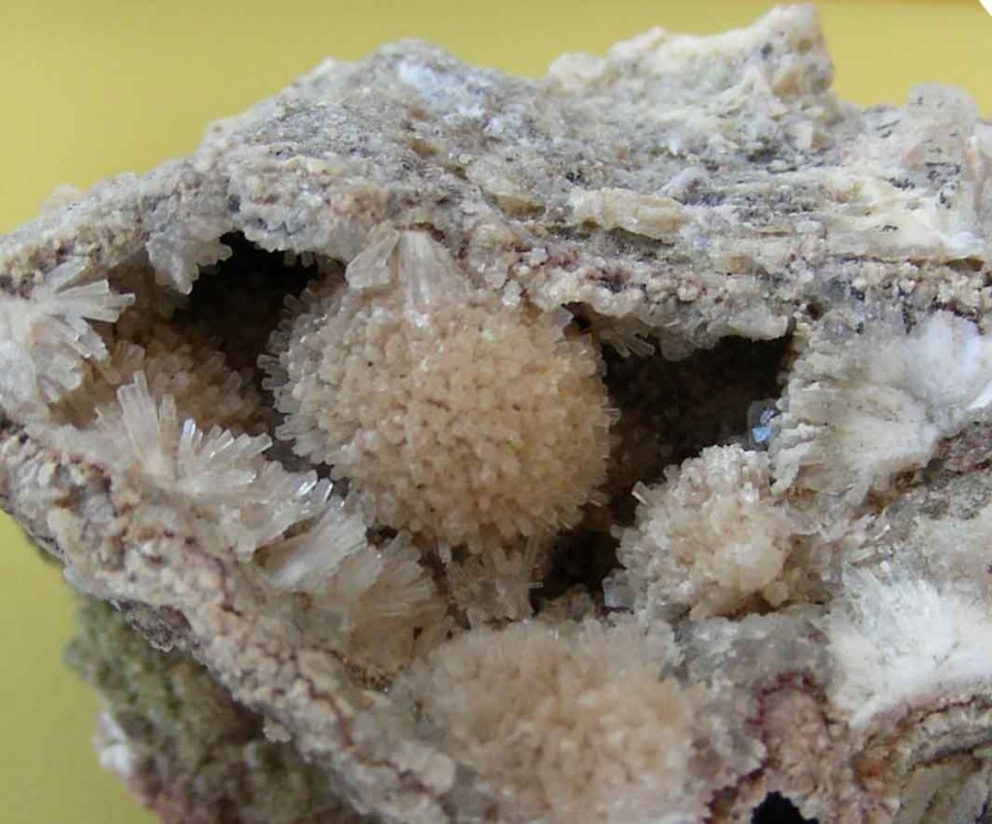

Photo 2 : provient du meme gisement que la 1. La géode fait 4 cm de large.

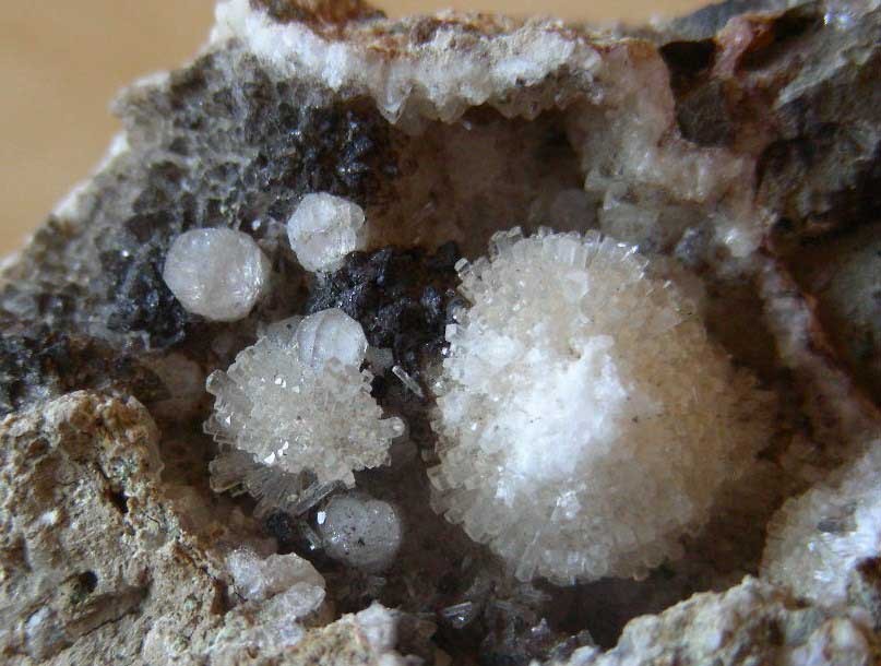

Photo 3 : provient d'un autre gisement. Le cristaux sont plus courts et tirent vers le jaune pâle. 2cm de diametre.
Tous ces minéraux ont été trouvés dans des basaltes et plus exactements entre les coussins de "pillow lavas".

Bonjour:
Déterminer des zéolites de cette façon, c'est impossible; il faudrait au moins l'environnement minéralogique ( en particulier le taux de silice fonction des minéraux exprimés comme quartz, chlorites divers......) une photo plus prècise des cristaux avec, surtout, les terminaisons.

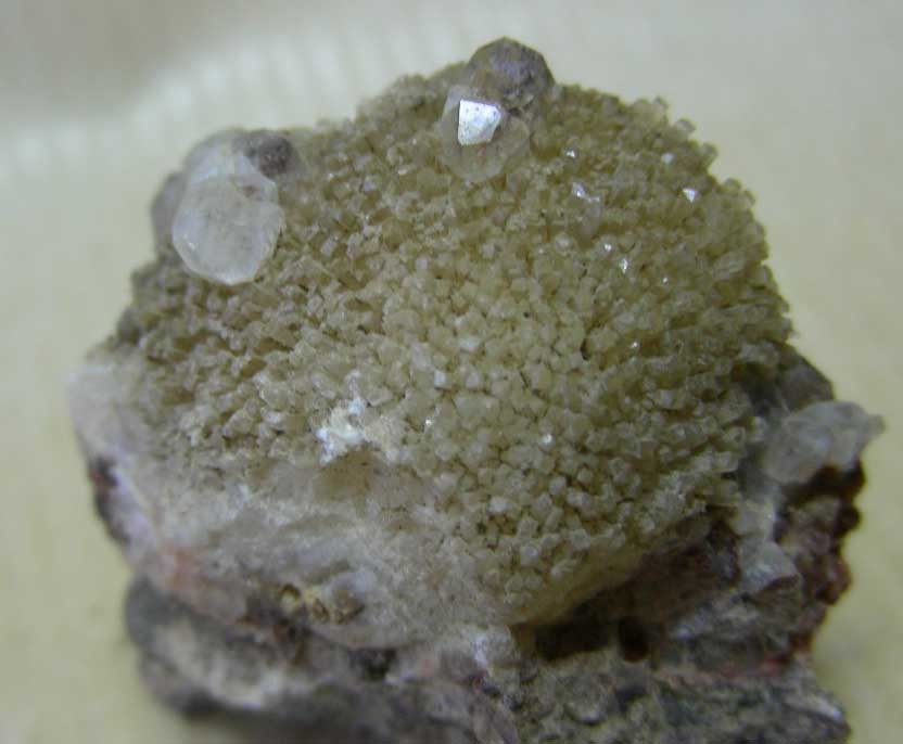

Je peux juste ajouter un zoom des cristaux et la mention de la carte géologique où je les ai trouvés :
" Lower Pillow Lavas (LPL) : Pillowed and sheet lava flows, with abundant dykes and sills,
altered to zeolite facies and in place stained with green celadonite "
Je ne sais pas si ce sera plus facile avec tout ça !

Pour les formes en hérissons, y'a pas photo c'est bien une natrolite reconnaissable à sa section carrés et ses petites pyramides.
Les crisatux en boule sont très certainement des analcimes.
