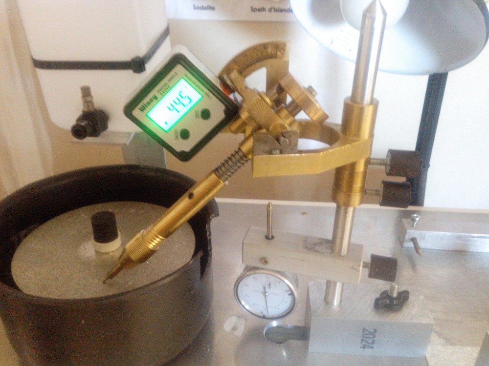

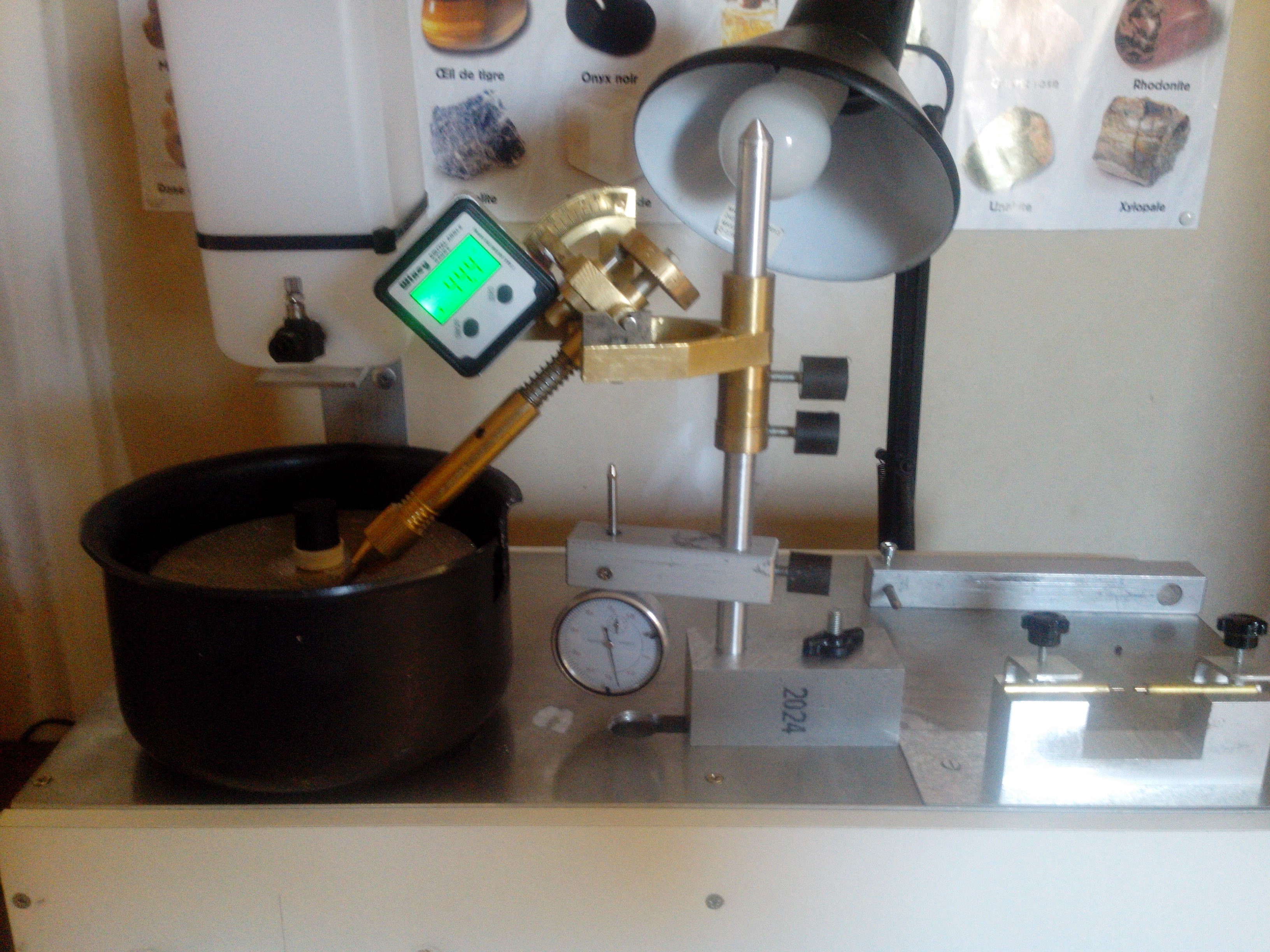

comme promis quelques photos et explications de ma facetteuse maison

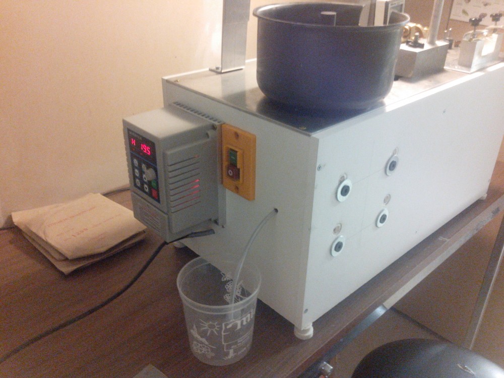

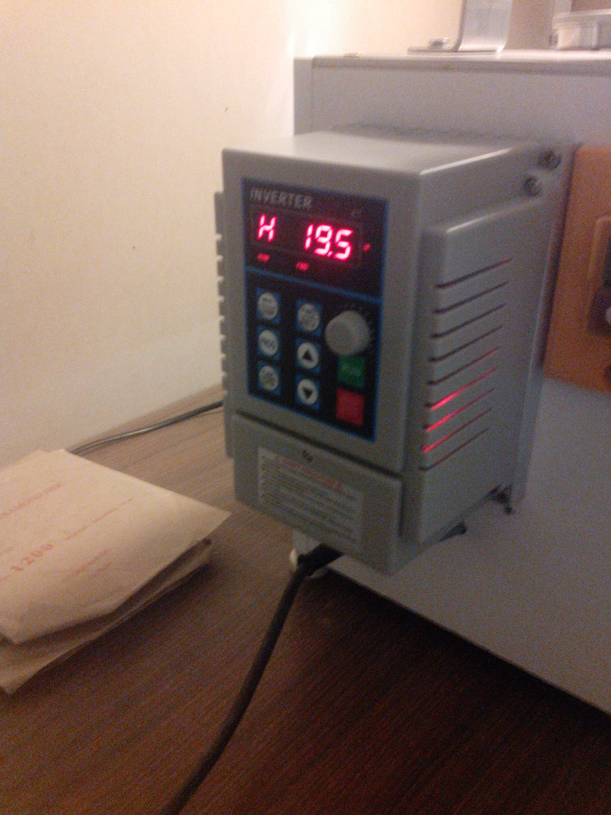

je suis parti d'un petit meuble 2 étagères pris chez bricomachin que j'ai mis horizontal , ajout d'une plaque d'alu de 5 mm d' épaisseur pour faire le dessus . le moteur est un triphasé de 350 w piloté par un variateur mono-triphasé en 230 volts de 0.75 kw ; j'ai donc la possibilité de faire varier ma vitesse avec deux sens de rotation . le plateau  diametre 150 mm est récupéré sur une ancienne machine à bois .

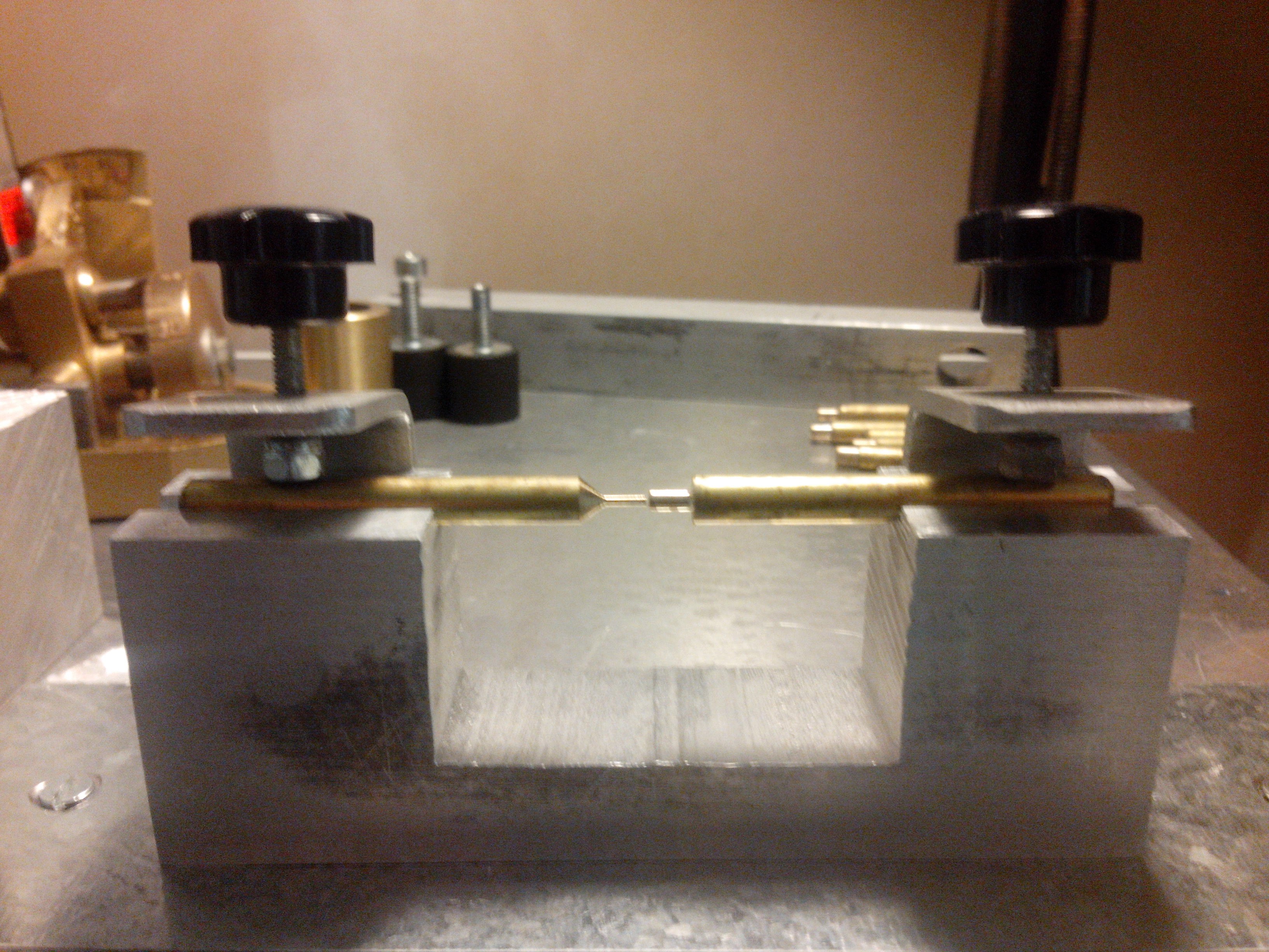

la tête de facettage vient de l'atelier de la  trouvaille que j'ai amélioré et modifié . le bol en plastique , c'est de la récup, on y prépare des colles au boulot . J ' ai fais faire des outils pour tailler la table des pierres ainsi que les " dop " par un ami tourneur- fraiseur . Une lampe acheté 3 € sur un vide-grenier et un siege de coiffeur à 15 € et me voila équipé.
Les disques diamants en 80, 600,1200 pour le facettage , un en 2500 pour le pré-polissage et un plateau cuivre avec de la poudre diamant à 4 microns pour le polissage , un peu de cire . voila tout .
cela m'a couté au alentour de 350 € hors consommables , on est loin des 2500 à 4000 € pour une facetteuse de marque , et pour débuter cela doit être bien suffisant je pense . a voir à l'usage .
 a bientot  sur le forum mineralogie

Tu n'as pas peur d'exploser tes pierres en démarrant avec du 80? Je te demande ça mais je ne connais pas le facettage...

Je n'avait pas vu le sujet , je tombe dessus par hasard en fouinant , super boulot et la machine rend super bien , reste a voir ce que cela donne sur de future pierre taillé.
Le bras modifié pour recevoir un inclinometre digital est bien mieux que le petit rapporteur , j'ai modifié le mien aussi .

Bonjour Sebastien des photos du montage et des modifications m'interresse pour voir ce qui est le mieux, je l'ai pour le moment fixé sur le cylinde du corp du porte outil, pour le concerver dans le plan decrit par la  rotation de celui ci.
mp envoyé il y a quelque jours pour avoir des tuyaux de fonctionnement, pour se jeter à l'eau dans le facettage
Merci par avance
Arnaud
Il y a 19 heures, électron libre a dit :
Merci par avance
Arnaud
Salut.
je t'aurait bien envoyer les photo de mon bras modifié mais je me suis separé de cette machine , mais en gros c'etait une petite plaque en acier (environs 1.5cm de large sur 5cm de long) soudé sur l'indicateur en dessous de la roue indexé , j'y fixait un inclinometre aimanté (plus ou moins dans la meme position que la photo posté plus haut) .
