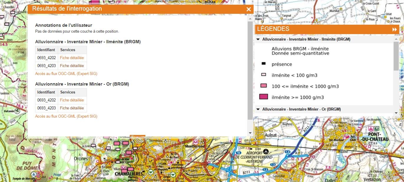

Je voudrais savoir à quoi correspondent les chiffres dans les "Fiches inventaires alluvions BRGM"
Au début j'ai pensé que c'était des g/m3, mais j'ai des doutes.
Par exemple:

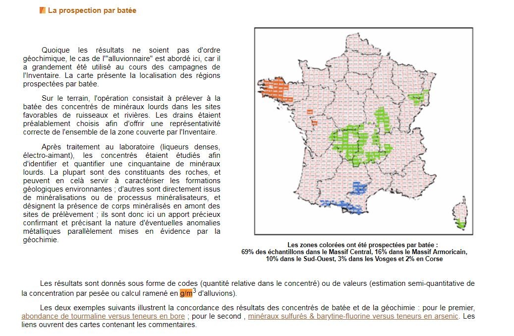

Il faut aussi savoir que le BRGM avait des méthodes quelque peu empiriques pour estimer des teneurs diverses en prospection alluvionnaire.
A ce propos, il y a des éléments de réponses de les mémoires du BRGM de 1969 : La prospection minière à la batée dans le Massif Armoricain : méthodes, résultats, atlas minéralogique.
Je regarderai ce soir à la maison. ;)
Merci pour cette précision.
En fait j'avais bien remarqué que dans la légende, on parlait de g/m3. Mais je n'étais pas certain que dans la fiche détaillée, la même unité soit utilisée.
Je suis débutant et j'ai un peu de mal à me faire à tout ces outils comme infoterre.
De même, j'ai confirmation maintenant grâce à l’article sur la prospection par bâtée que chercher dans les alluvions n'est pas forcément le meilleur moyen de trouver des minéraux.
Je ne sais pas vraiment de quel outil me servir.
