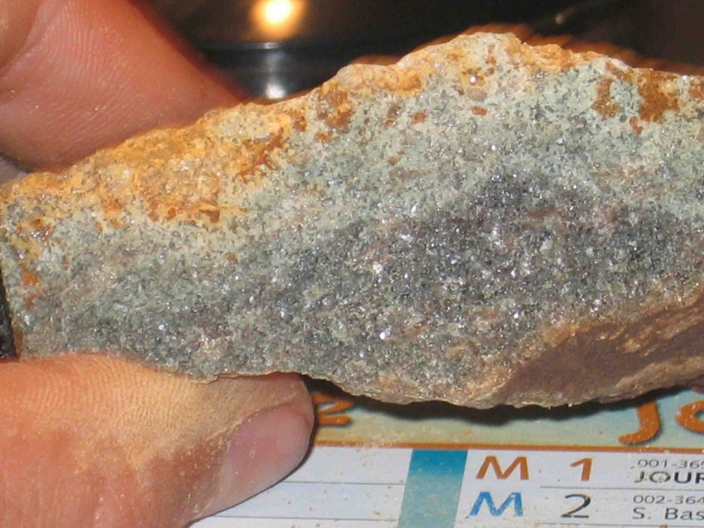

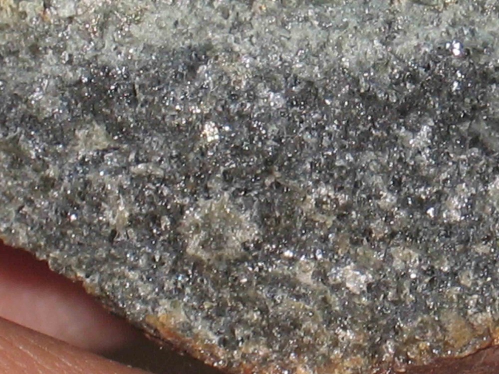

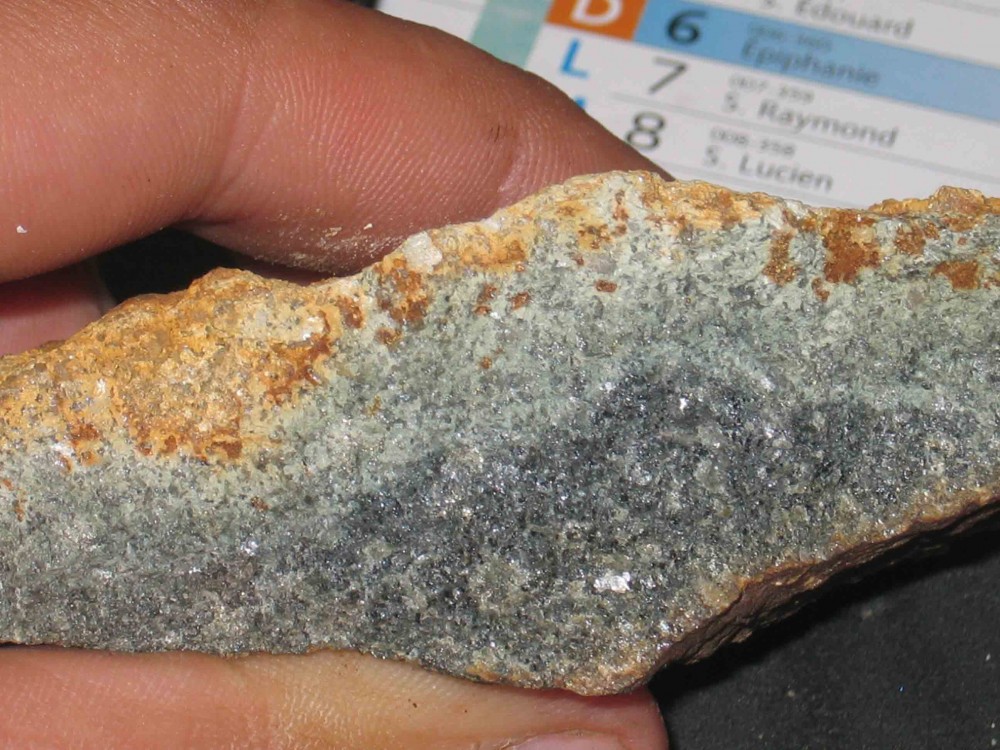

Comme ca sans trop me mouiller, car la cristallisation est pas vraiment visible, même sur les agrandissements ( tu peux les faire nets s'il te plait ? [ou alors faut que je change de lunettes... heu mon ophtalmo est en congès actuellement :sourire: ] ) je dirais Galène, mais pour être sur il faudrais plus de détail, par exemple la croute rougeatre/orangée, c'est de la terre ou c'est "massif sur la pierre" ?

Je suppose qu'on s'intéresse au cristaux gris/noir brillants
On a qu'a recommencer en attaquant par les bases :
- est ce que c'est rayé par un couteau ?
- est ce que ca raye le couteau ?
- est ce que ca raye le verre ?
- quelle est la couleur exacte ?
- quelle est la couleur du trait quand on raye de la porcelaine avec ?
- quelle est la forme des cristaux ( si cristaux il y a )
etc...
Une photo simplifie grandement la tache, mais il y a d'autre moyens... ils sont juste plus lents.
Je vois là plutot un morceau de quartzite, ou quelquechose comme ça.
à défaut de photo plus proche et plus nette, une description serait la bienvenue : couleur, éclat, dureté, tout le toutim, combien de minéraux différents...

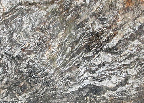

Salut d'apres moi je pense que c'est le mélanosome d'une migmatite c'est a dire lors de la fusion partielle d'un granite c'est le résidus qui est tres riche en mica
On observe une zone sombre et une zone plus clair sans micas ca me rappel ce que j'ai vu en ardèche lors d'un stage mais il est vrai que l'on ne voit pas bien et qu'il manque des données de bases et si il y a une photo de l'affleurement ca pourrais aider

1gm: le couteau le raye ,ca raye le couteau,ca raye le verre la couleur est bleu tres foncé et je n'arrive pas a voir si il y a des cristaux c'est beaucoup trop petit
geologiste: il n'y a pas trop d'eclat et c'est assez dur

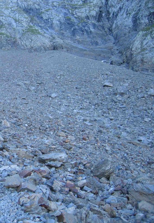

Et bien l'endroit ou tu as collecté cet échantillon, tu l'a pris à un endroit ou affleurai la roche??
Tu as cassé un morceau ou tu l'a ramassé par terre et la on sait pas d'ou il vient
On voit tres bien que c'est une migmatique sur l'affleurement ca ressemble a ca

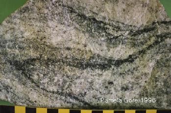

et de plus pret ca ressemble à ca un peu pret c'est ce que j'ai trouvé sur le web et ca me semble etre comme ton échantillon

:triste: Petit conseil pour la prochaine fois évite de prendre dans un éboulis on sait pas d'où ca peut venir si tu as un marteau le top c'est de casser un morceau en place (ici tu serais aller en arrière plan de ta photo cela aurait été parfait)
D'apres ce que je vois en arrière plan il ya de la tectonique ca semble plissé je confirme migmatique j'ai eu un doute avec gneiss mais les minéraux que tu observe dans ton echantillon ne semble pas "cassé"
Petit rappel je sais pas si tu sais ce qu'est une migmatite, c'est un granite qui a "fondu" partiellement suite a du métamorphisme haute température et haute pression ceci entraine les structures que tu vois sur les photo précédentes les parties clairs représente ce qui a fondu (le leucosome) et les parties sombres c'est le résidu (mélanosome c'est souvent un mica schiste).
Voila mon avis sur cet échantillon
