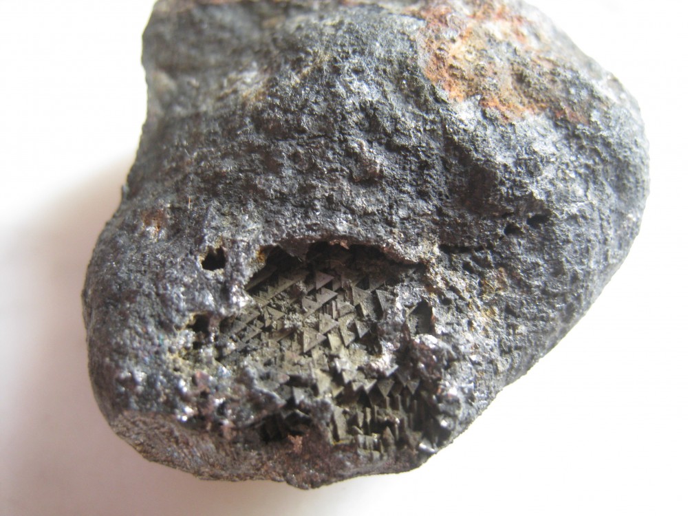

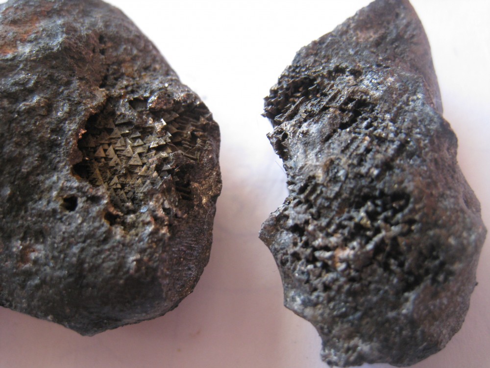

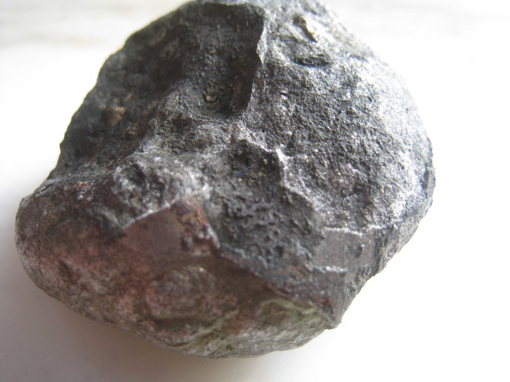

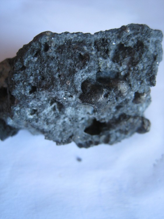

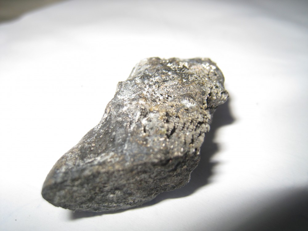

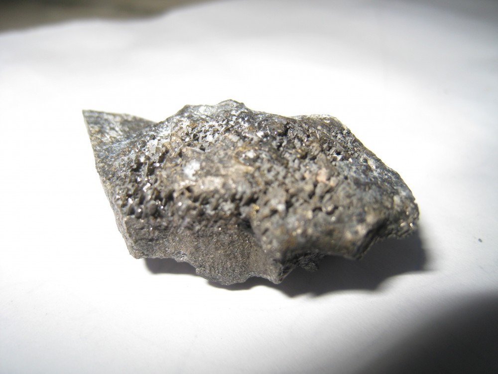

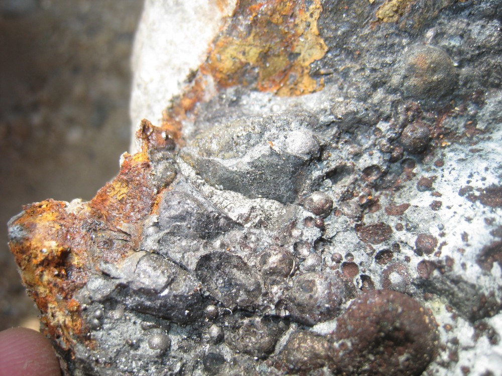

Bonjour à tous ! Besoin d'aide !
Là je sèche comme un gros granite sur un cours d'eau asséché !
J'ai bien fouillé par ci par là avant de vous solliciter.
-ferreux
-densité 5.17
-pas osé le mettre dans de l'a clo comme indiqué parfois car trop beaux ces petits cristaux peur qu'ils disparaissent ou je ne sais quoi !
Merci d'avance ;-)

échantillon récolté dans quel contexte ? En place, ou "volant" ?
Tout l'air d'un truc pas naturel.
Bonjour et merci pour la participation !
Trouvé en rivière, que veut dire en place ou volant ?
Merci.
Salut
trouvé en rivière, donc a été transporté... venant d'où ?
Un échantillon prélevé en place, c'est quand il faut extraire (marteau, barre à mine...) le caillou de la roche, d'un affleurement.
"Volant", je dirai que c'est quand l'objet est trouvé hors de son contexte d'origine, qu'il a été déplacé...et parfois sur de grandes distances. C'est plus difficile pour l'identification.
Mais là je pense à quelque chose d'artificiel, un résidu de quelque industrie... Des spécialistes de ces choses devraient donner leur avis.

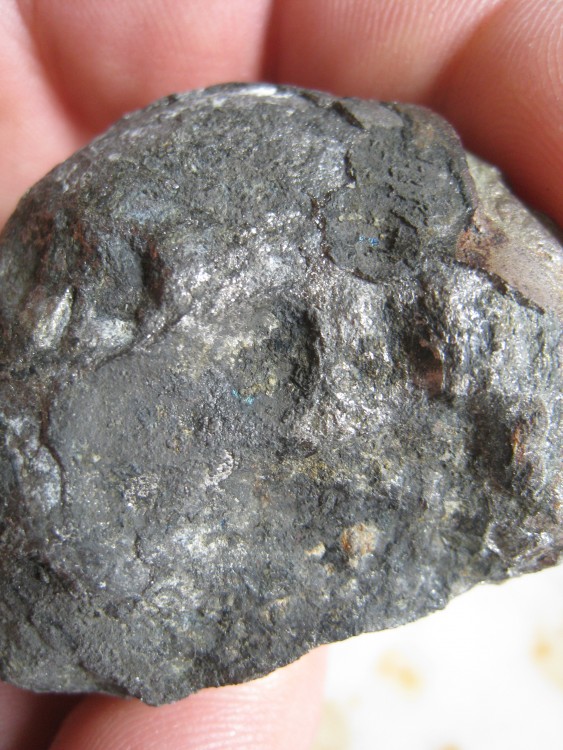

C'est ce que j'avais pensé aussi mais le coup des cristaux me fait douter... De quel élément pourrait il s'agir selon toi (les cristaux triangulaire) et quel minerai (raux) produisent des cristaux de ce type ? Au fait, forte odeur de souffre.
merci !
Il y a 9 heures, Arcogys a dit :
C'est assez étrange ces cristaux en effet.
Synthétique pour moi aussi mais je peux pas t'aider plus désolé.
Salut Arco et merci !
oui je te rejoins sur les 2 points mais ... il y a ces cristaux quoi...

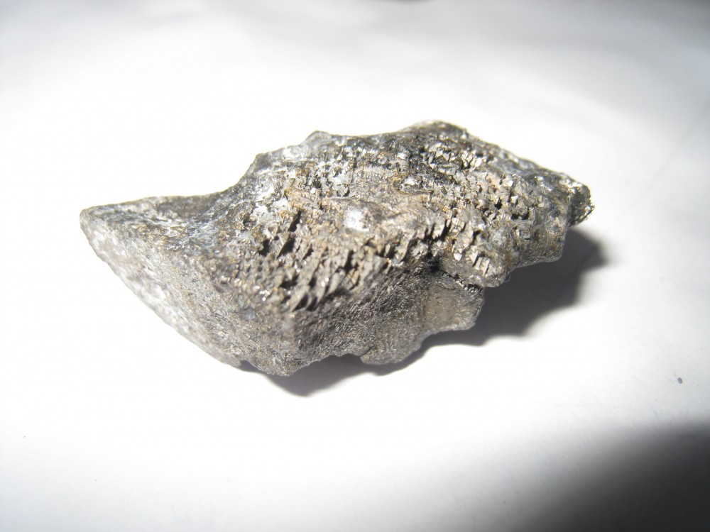

De nouveaux traitement cette nuit sur autres échantillons, photos en suivant.
Merci ^^

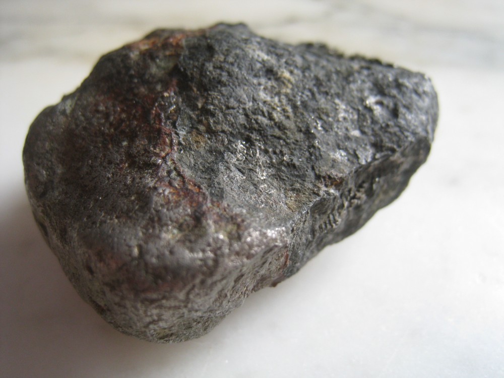

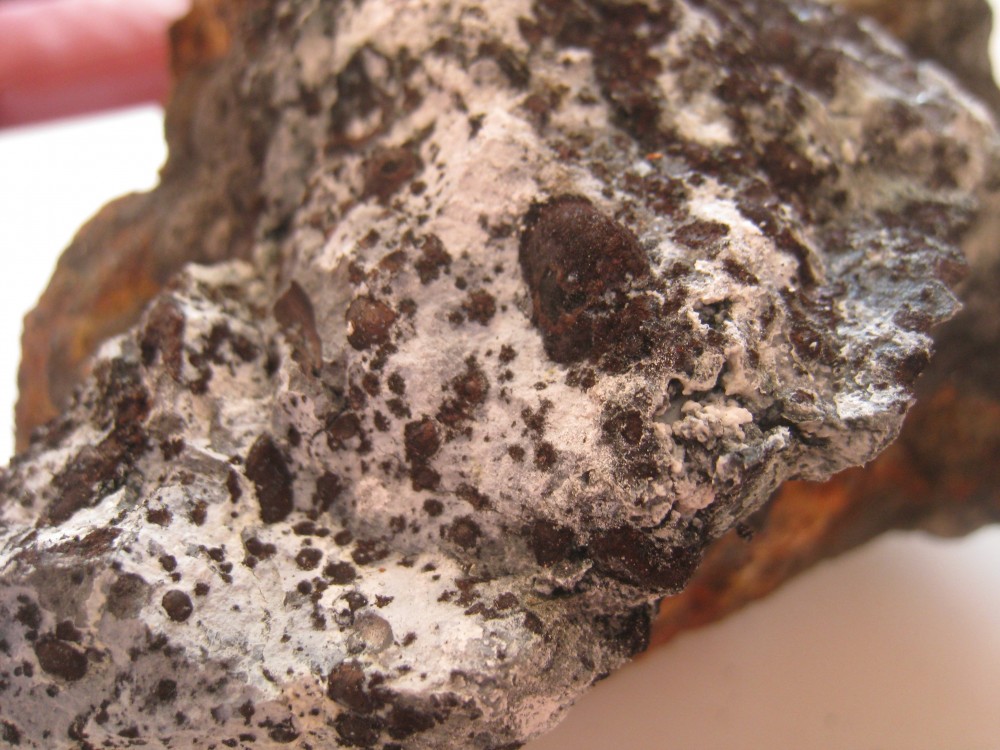

Traitement effectué sur échantillon "moins intéressants":

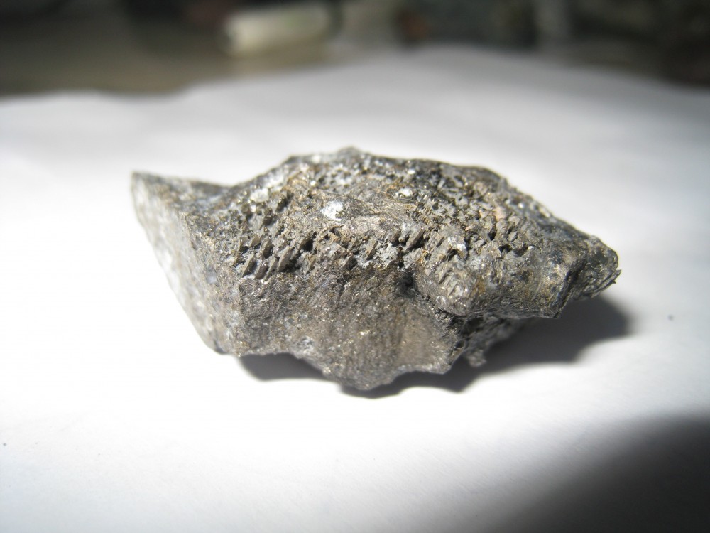

Voici après 8h dans de l' a clo que la formation métallique nettoyée d'une croute, dévoile à nouveau des cristaux:
(cela n'a en rien affecté un autre échantillon métallique ayant trempé 8h dans de l'acide sulfurique)

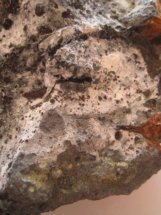

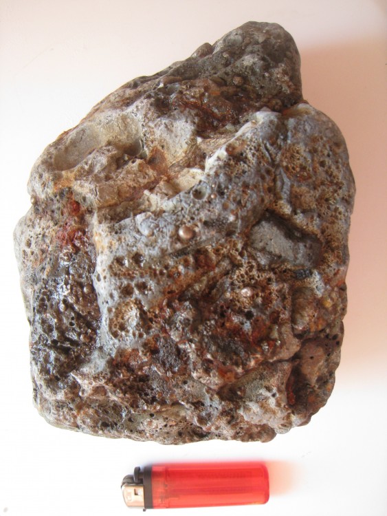

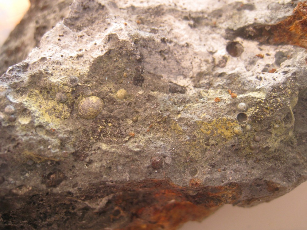

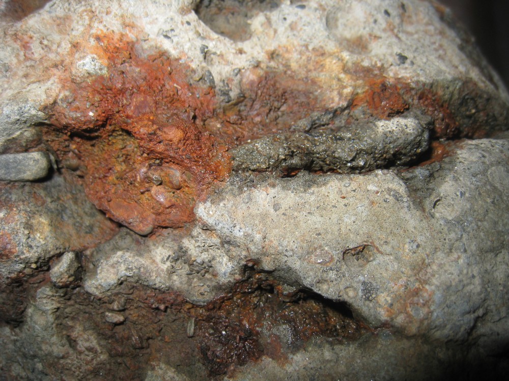

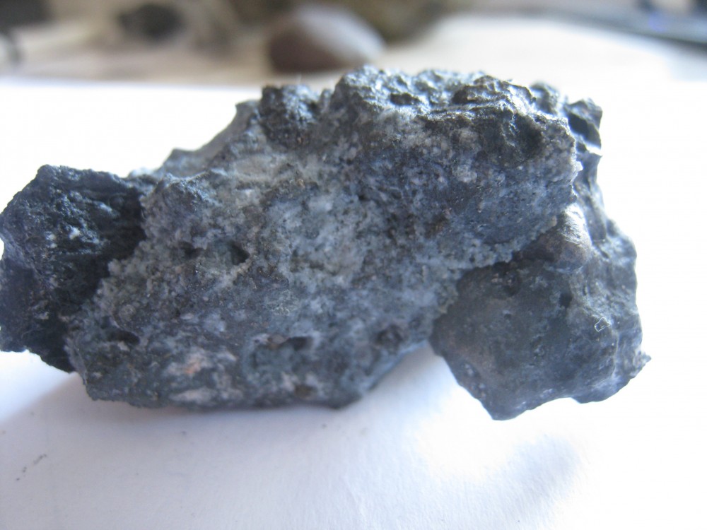

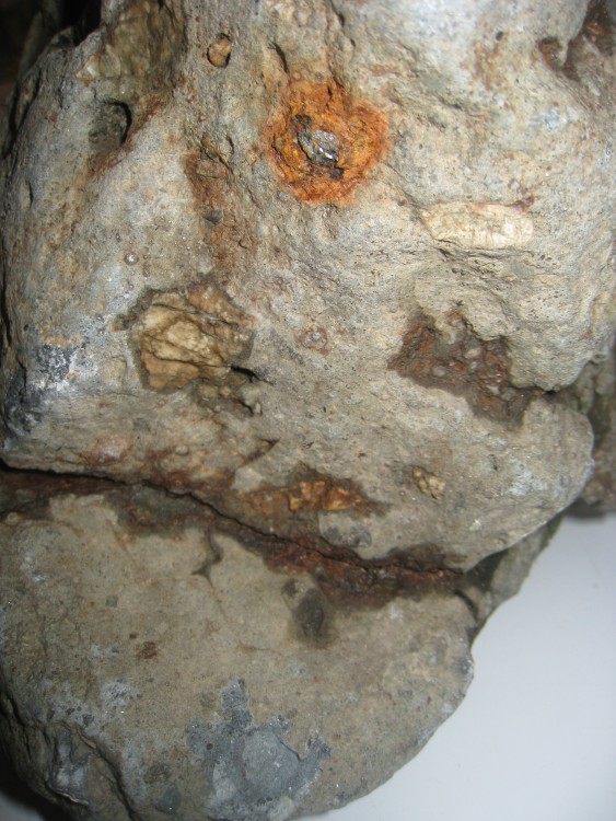

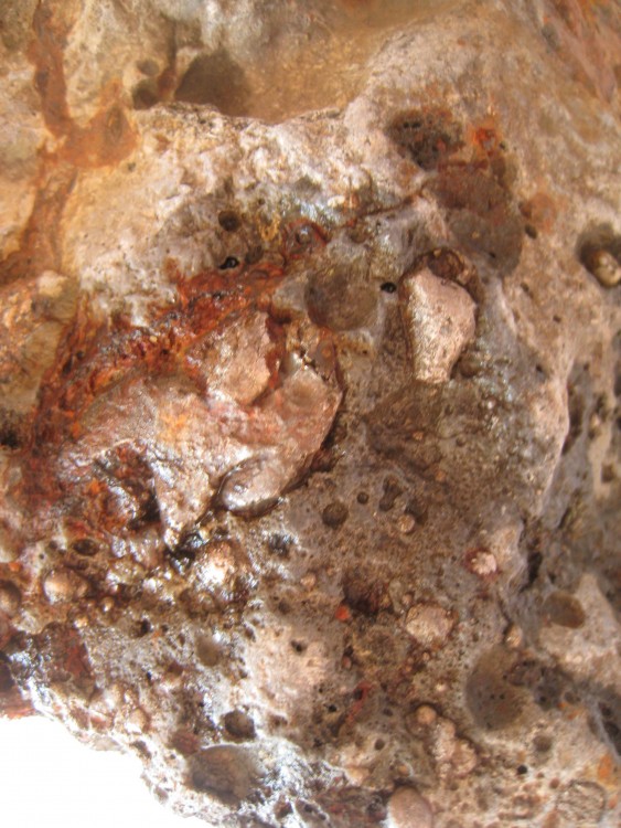

Et maintenant, la roche dans laquelle je les ai trouvé :
Aucune réaction dans de l'a clo, juste blanchie un peu. Par contre, dans de l'acide sulfurique la roche a viré au bleu pétrole magnifique et on peut désormais, voir une multitude de petit points.
S'il il s'agît de résidu de fonderie, peut on savoir de quel métal il s'agît et/ou, quel type de minerai était extrait ?
un joli résidu de fonderie ! Seulement il existe 36000 sortes de fonderies...
Toutes ces facettes triangulaires ont leurs arêtes bien parallèles, c’est ce qu’on appelle des dendrites. C’est un phénomène courant en fonderie mais elles sont rarement aussi visibles. Ça existe aussi dans la nature.
C’est un matériau fondu qui s’est solidifié tranquillement, il reste à savoir lequel.
Qu’est-ce qui te fait dire ferreux ou métallique ? Est-ce qu’il réagit avec un aimant ou un détecteur de métaux ?
Quelle est la dureté, est-ce que ça raye le verre ?
Y a-t-il des industries dans les environs ?
L’odeur de soufre, c’est permanent ou juste quand on le frappe ?
Quelle est la densité du deuxième échantillon ? Il a moins de cavités que le premier, ça devrait être plus exact s’il n’est pas trop petit.

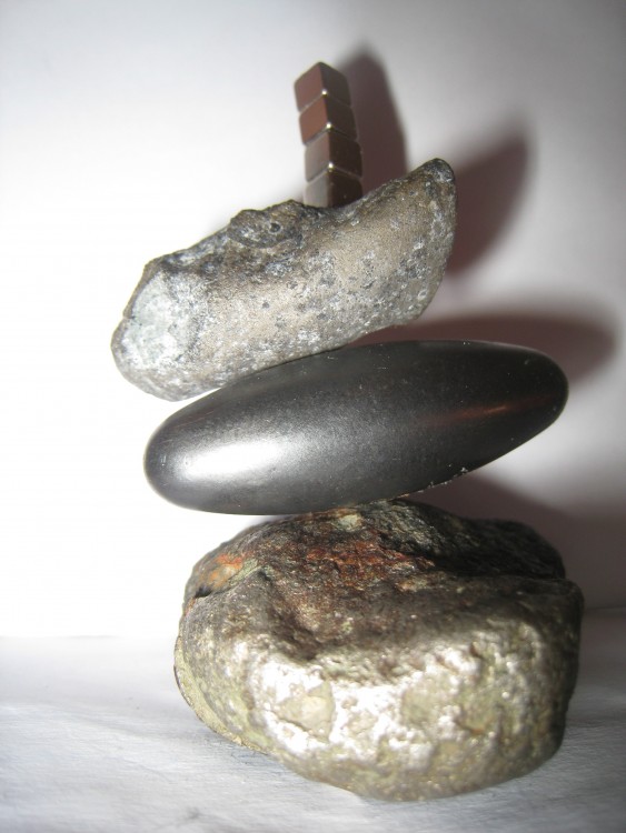

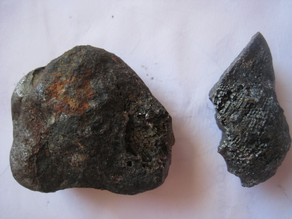

Alors, pour la dureté, ce que j'appelle les parties "métalliques" rayent moyennement, et ont une densité de 3.5 à 4 (compliqué avec de petits échantillons )
par contre les parties que j'appelle "rocheuses" rayent énormément, presque du rainurage (ma femme va me tuer!!)  pour une densité de 2 à 2.2 .

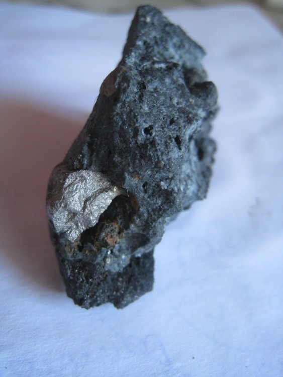

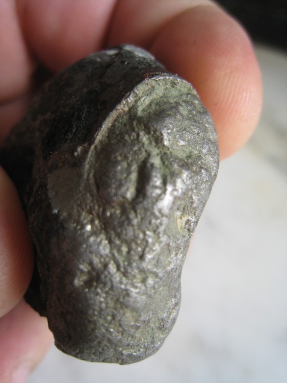

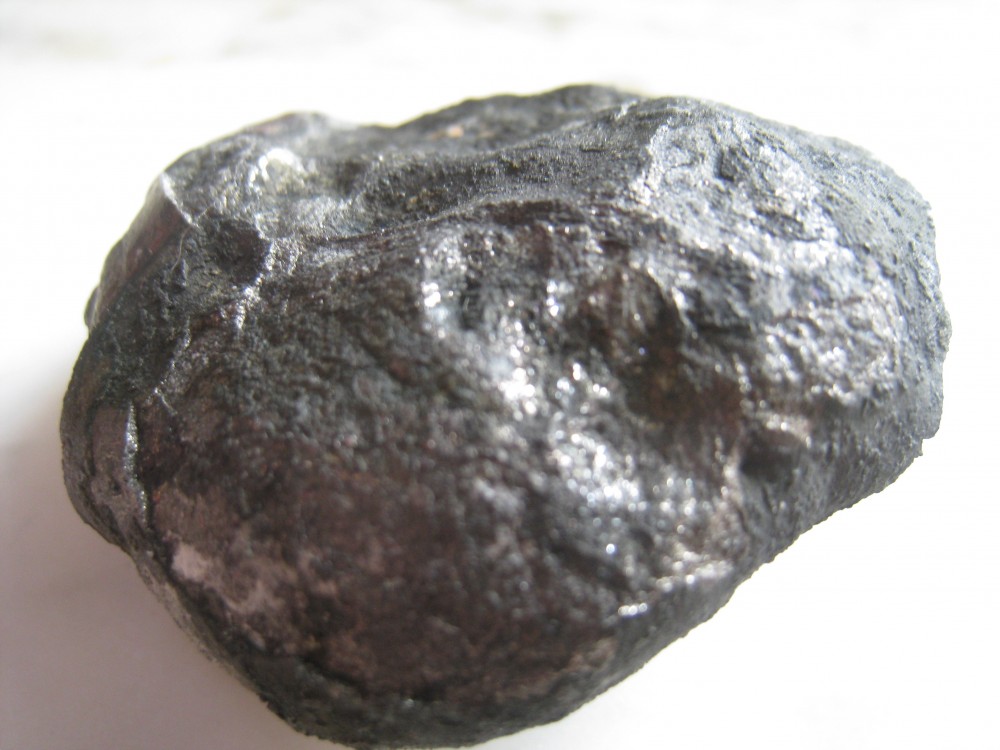

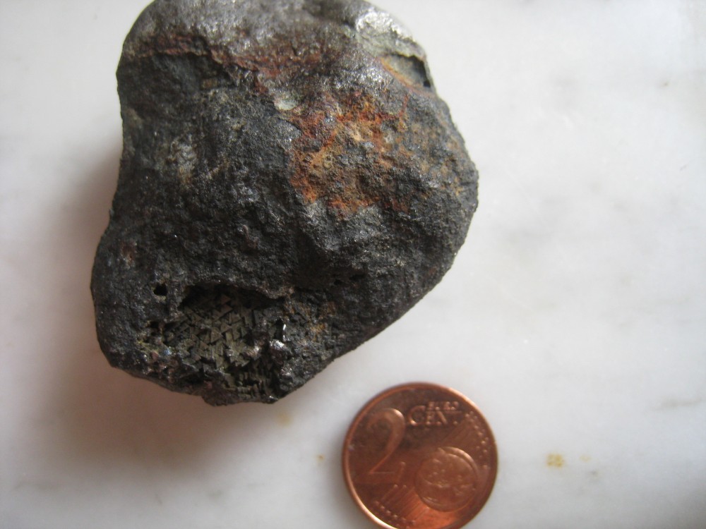

Pour l'échantillon métallique du début du sujet, j'étais à une densité de 5.17 clairement plus lourd en main pour le 3 fois la taille, je te joins une photo.
Odeur de souffre présente mais nettement plus quand on le casse en effet.
Il y avait dans le temps une mine de manganèse (Vielle-Aure) mais je ne trouve pas trop de ressemblance avec ce dernier ! Des carrières de marbre surtout dans le coin... Sarrancolin.
Actons sur un résidu de fonderie, dans ce cas, combien de temps peuvent mêtrent les cristaux à se former ? Dans la nature, que retrouve t'on de cette façon, et, question ULTIME, comment peut on déterminer de quel matériaux il s'agît ???

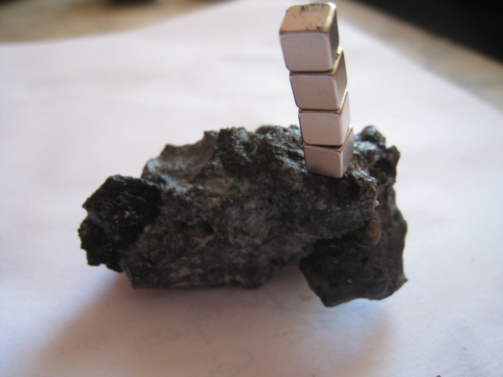

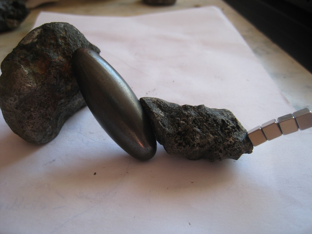

pour la partie "rocheuse" pas de réaction aux aimants partout.
Ça se complique car il y a plusieurs cailloux et ils ne sont pas tous de même nature.
Il faudrait les numéroter et donner les résultats des tests pour chacun.
Pour savoir ce que c’est, le plus simple est une analyse chimique.
Sinon, on peut toujours faire quelques tests mais ce n’est pas garanti.
Des cristaux de ce genre peuvent se former en quelques heures, il faut surtout du calme : pas d’agitation ni de choc thermique.
À mon avis, ça n’a rien à voir avec les carrières de marbre.
Les mines de manganèse sont plus intéressantes mais je ne pense pas que le minerai ait été traité sur place.

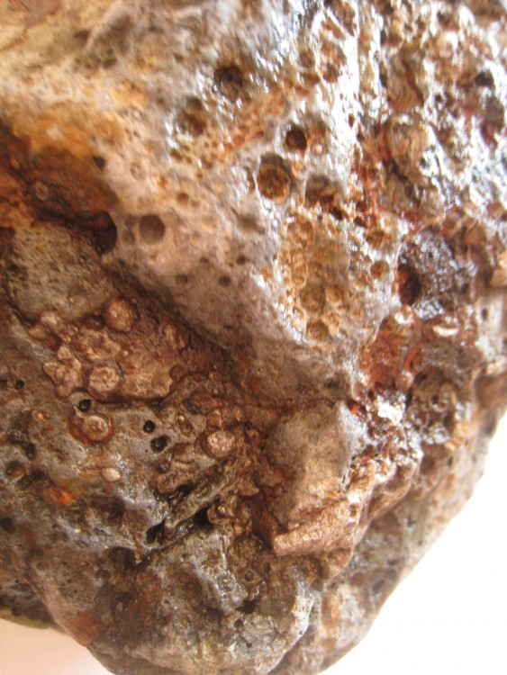

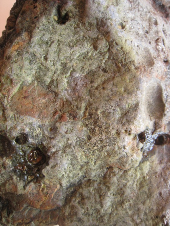

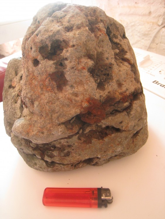

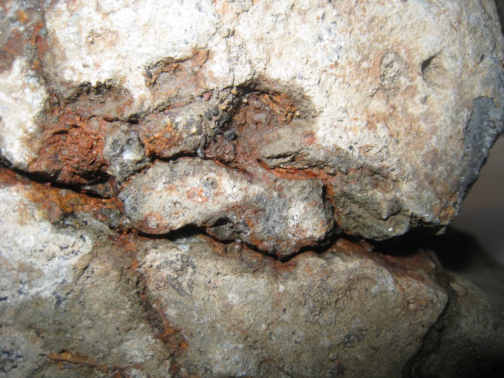

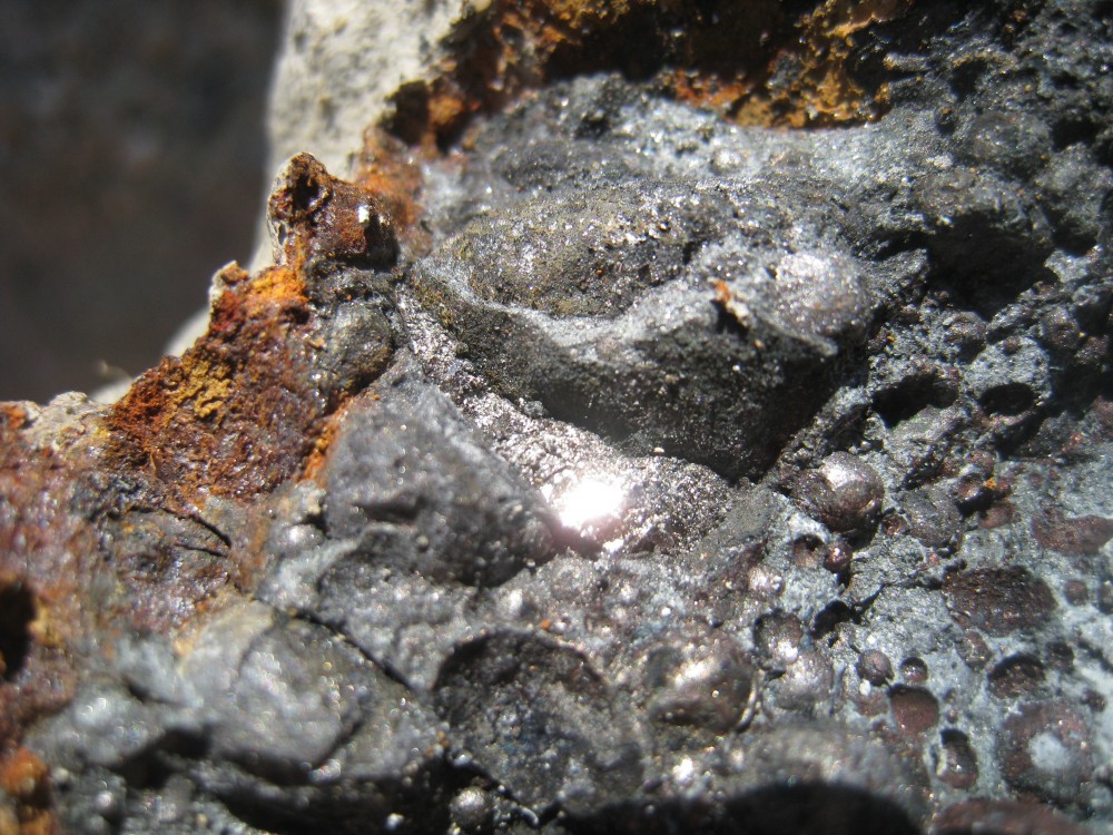

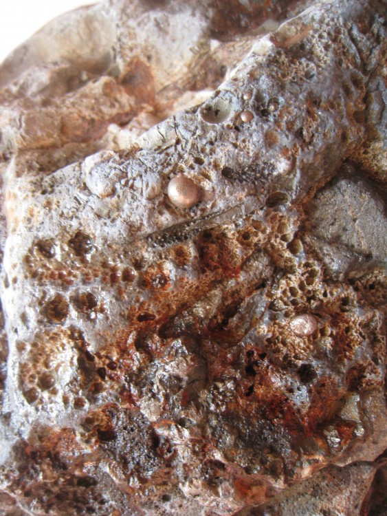

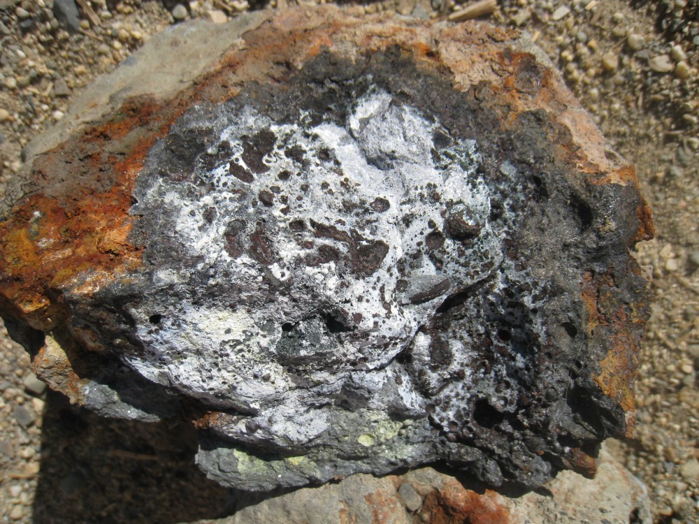

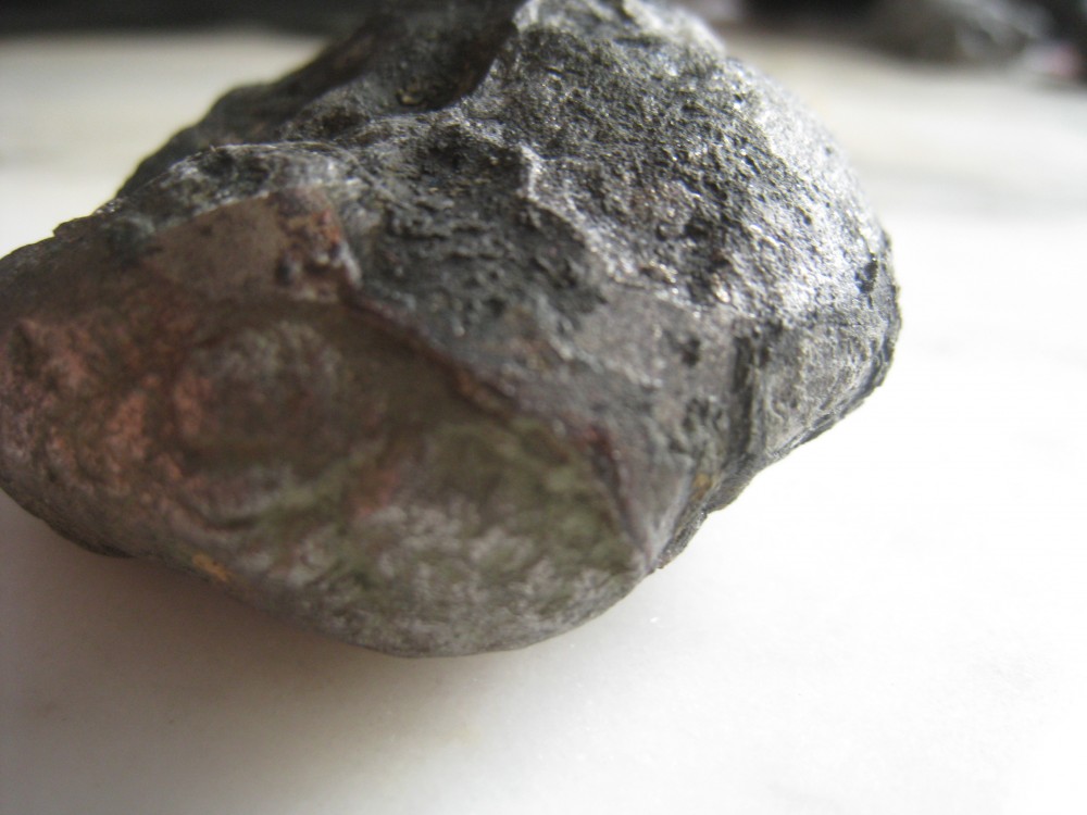

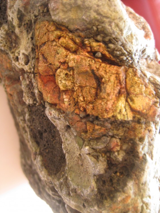

Nettoyage terminé ! voici quelques gros spécimens trouvés hier, confirmation de résidus maintenant non ? pourquoi cette couleur bleu/verte ? :
je vais découper 4 bouts, refaire les bains et tacher d'être + précis.

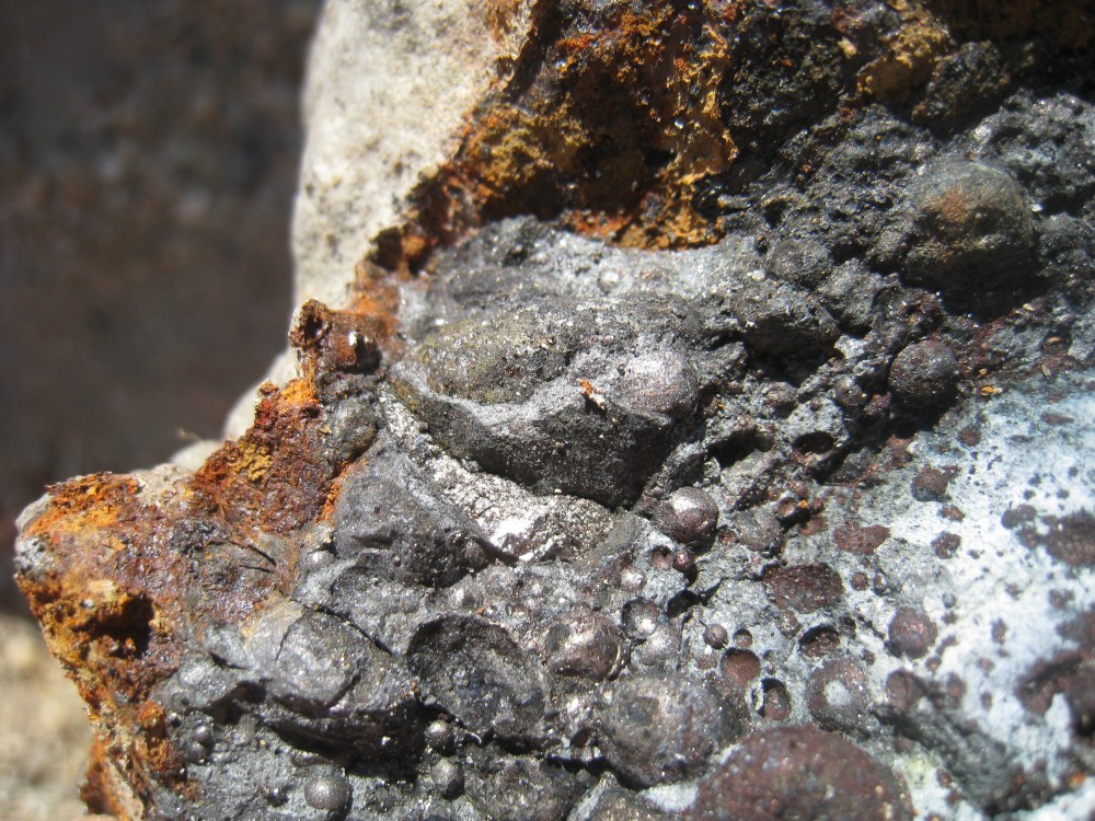

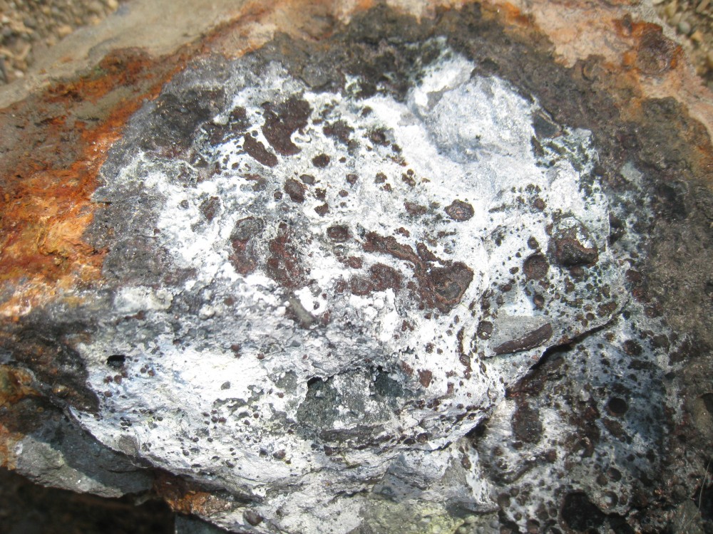

et voilà une fois ouvert:
vraiment magnifique les différentes couches ça fait penser au coeur en fusion de la terre avec les couches jusque la surface ! Je vais le trancher à l'outil afin de mieux détailler...
Très Forte odeur de soufre, je découpe au masque ?
Comment veux-tu que je réponde ? Tu changes de caillou à chaque message.
Essayons au moins de savoir ce qu’est le premier que tu as montré.
On sait qu’il a une densité de 5 et des poussières et c’est tout.
Tu dis qu’il est « ferreux » sans dire pourquoi. Est-il magnétique ? Quelle est sa dureté ?
Le deuxième ressemble au premier mais les suivants sont très différents. On trouve des tas de choses au fond d'une rivière, ces cailloux n'ont peut-être rien de commun.
