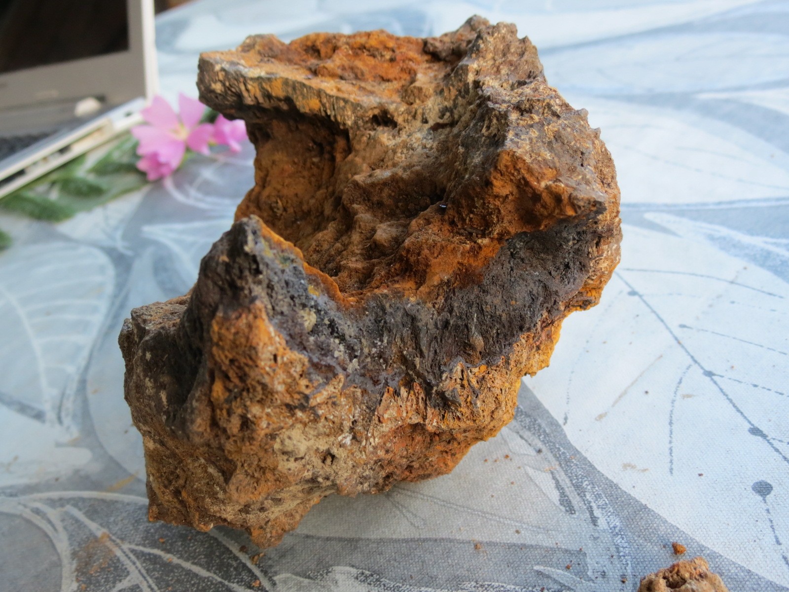

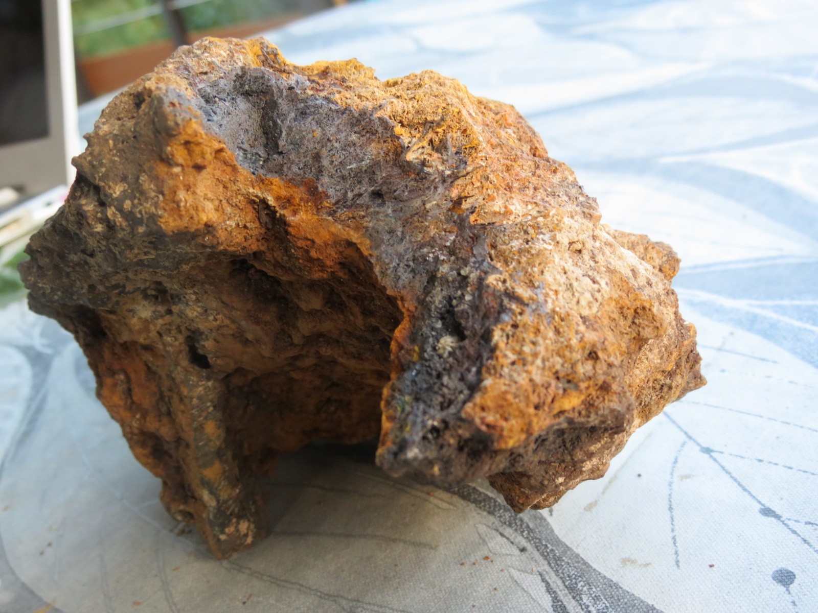

Je vous écris ici mon premier message afin de solliciter conseil pour l'identification d'une roche.
Celle ci a été collecté dans la montagne de la Mandallaz en Haute-Savoie, et plus particulièrement dans des anciennes concessions de mine de fer exploitée au cour du 19ième siècle.

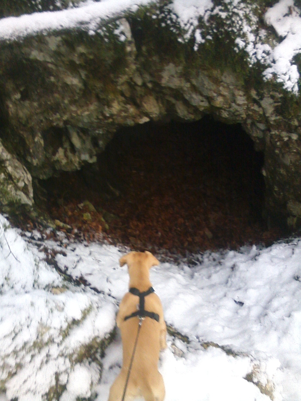

Je dois vous préciser que ce morceau de roche à été trouvé au fond d'une cavité ( voir photo ci dessous prise cette hiver) et que de pareil spécimen était encore accroché sur les parois de cette cavité.
Son poids et de 1 kilo 900 grammes ce qui me parait assez lourd pour sa taille.
Sa couleur vire du marron rouille au noir pour le centre. Approché d'un aimant au néodyme cet roche n'a pas l'air d'être magnétique.
Si vous avez une idée, merci d'avance.
Cordialement
Tu l'as dit toi-même: ancienne mine de fer. Il s'agit donc de minerai de fer.
Le minéral de couleur rouille est de la limonite, il provient de l'oxydation et l'hydrolyse du reste qui est certainement de la goethite.
Il faudrait faire un test de couleur de trace pour lever le doute avec l'hématite.
Il y a aussi de la gangue. Un test avec l'acide chlorhydrique permettrait de savoir si cette gangue est quartzeuse ou calcaire (je ne connais pas le contexte géologique de cette ancienne mine).
Cdlt
Michel
Tout d'abord merci à tous pour vos réponses aussi rapide :-) . Après plusieurs recherches,  j'ai, en effet, trouvé plusieurs photos de spécimens de limonite ressemblant aux miens.
J'ai fait le test de trace et la roche laisse des marques brune tirant sur le jaunâtre. je n'en connais pas trop la signification.
