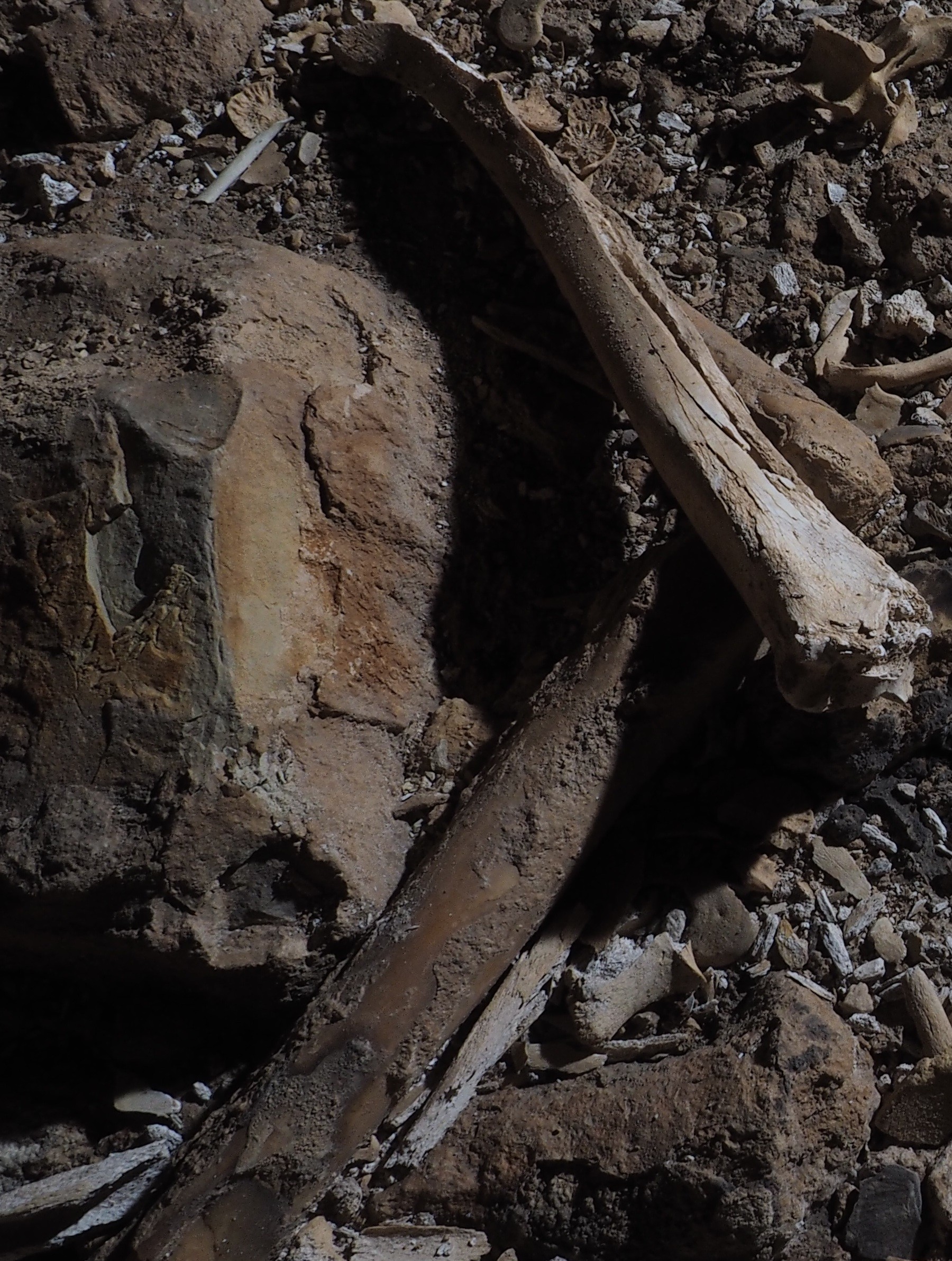

Les os long sont particulièrement fracturés, pas de trace d'industrie osseuse a priori
Il y a 2 heures, Jean7 a dit :
(pourquoi bizarrement brutal ? pourquoi particulièrement violent ?)
(attaqué au couteau ?)
Est-ce que ce cailloux a pu être un racloir (si j'avais eu quelque chose à racler, je l'aurais utilisé...)
Un racloir non mais au vue des cupules et le l'angle que présente ce bloc il a très bien pu servir d'enclume pour la fracturation des os

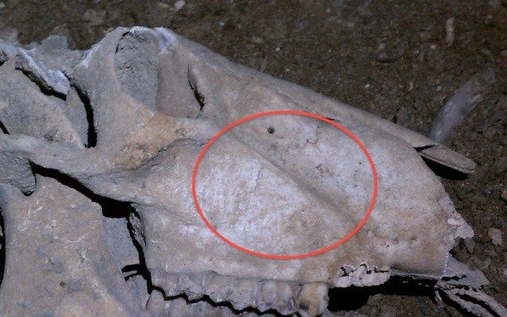

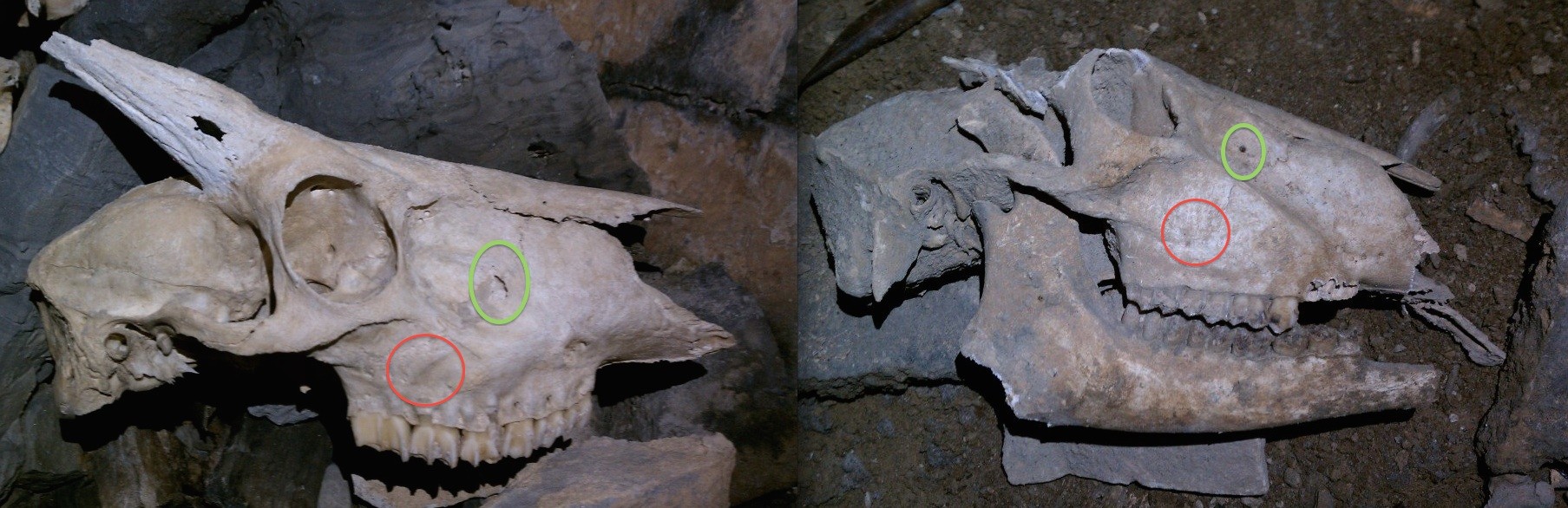

Je n'arrive pas à trouver de photo de crâne de chèvre présentant cette arête.
Du coup, je doute que ce soit une chèvre...

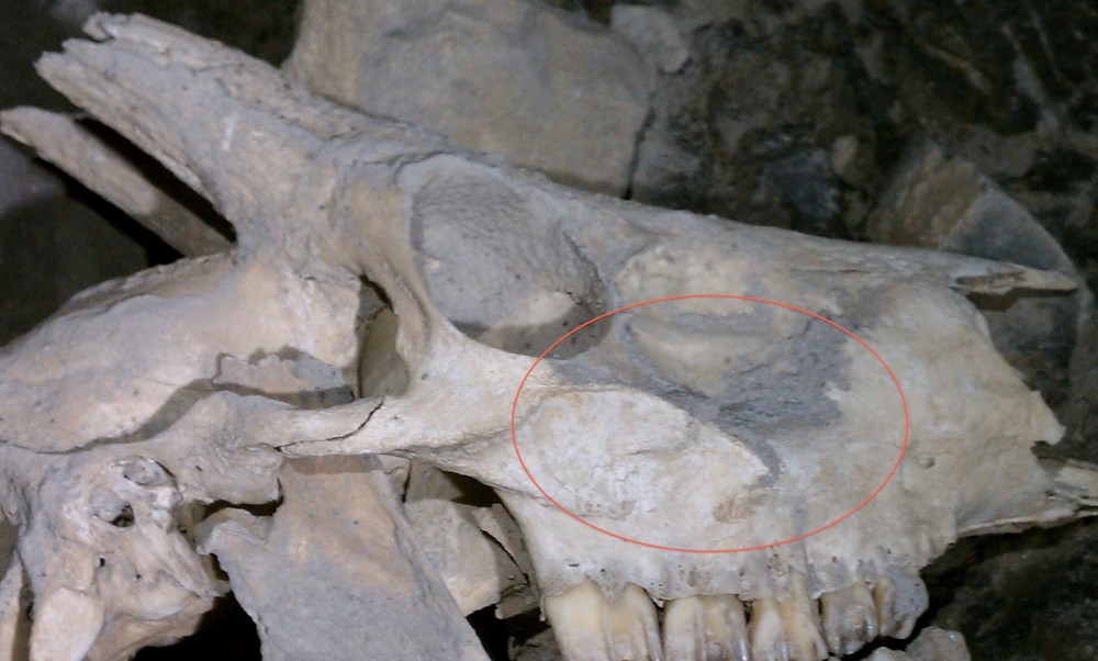

oui...
Mais pour les 3 cranes, je n'ai trouvé aucune photo de crane de chèvres qui ressemblerait non plus...
Est-ce que pour toi si on les numérote 1,2 et 3, 2 et 3 sont la même bête ?
(1 étant différent).
Invité jean francois06
Question de néophyte pour le jeux des 7 erreurs : Est-ce une impression? Les cavités oculaires ne semblent pas dans la même position sur les deux crânes ci-dessus. Ou est ce un effet de la photo? Des vues de dessus de ces crânes?
Compris.
Chèvre désigne des bêtes de morphologie très diverses...
 Donc pour le moment, sur les photos, on a :
- 3 crânes = deux chèvres et un équidé.
- une fréquentation humaine prouvée par les feux d'os.
- des feux d'os prouvés par des restes d'os calcinés
- une boucherie suggérée pas une entaille bien placée pour couper un tendon et de nombreux os longs fracturés en longueur.

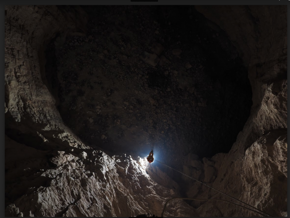

C'est plus de 30 m de puits à descendre dans le noir complet...

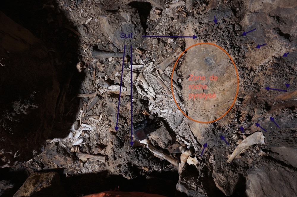

:idee:l'anorthite (CaO.Al2O3.2SiO2) et le phosphate tricalcique ß-(3CaO.P2O5). Ce puits a était un gisement pour obtenir de la cendre d'os pour les céramique. ce que l'on vois serait alors un gisement pratiquement cureté de sa ressource!?!?

_ Des traces de pyrolyse,
_ Des dépôt de suif,
_ Des débris d'ossements à différents stade de calcination, OK! sauf que le résidu ultime. La cendre d'os? une poudre très fine d'un blanc mâte
Des éléments ont influencer les reliefs du foyer sur la fin. C'est déranger.:gratte-tete:
2éme hypothèse: L'amendement phosphaté, toujours avec ces même cendres. Il faut bien quelles soient quelque-part !
