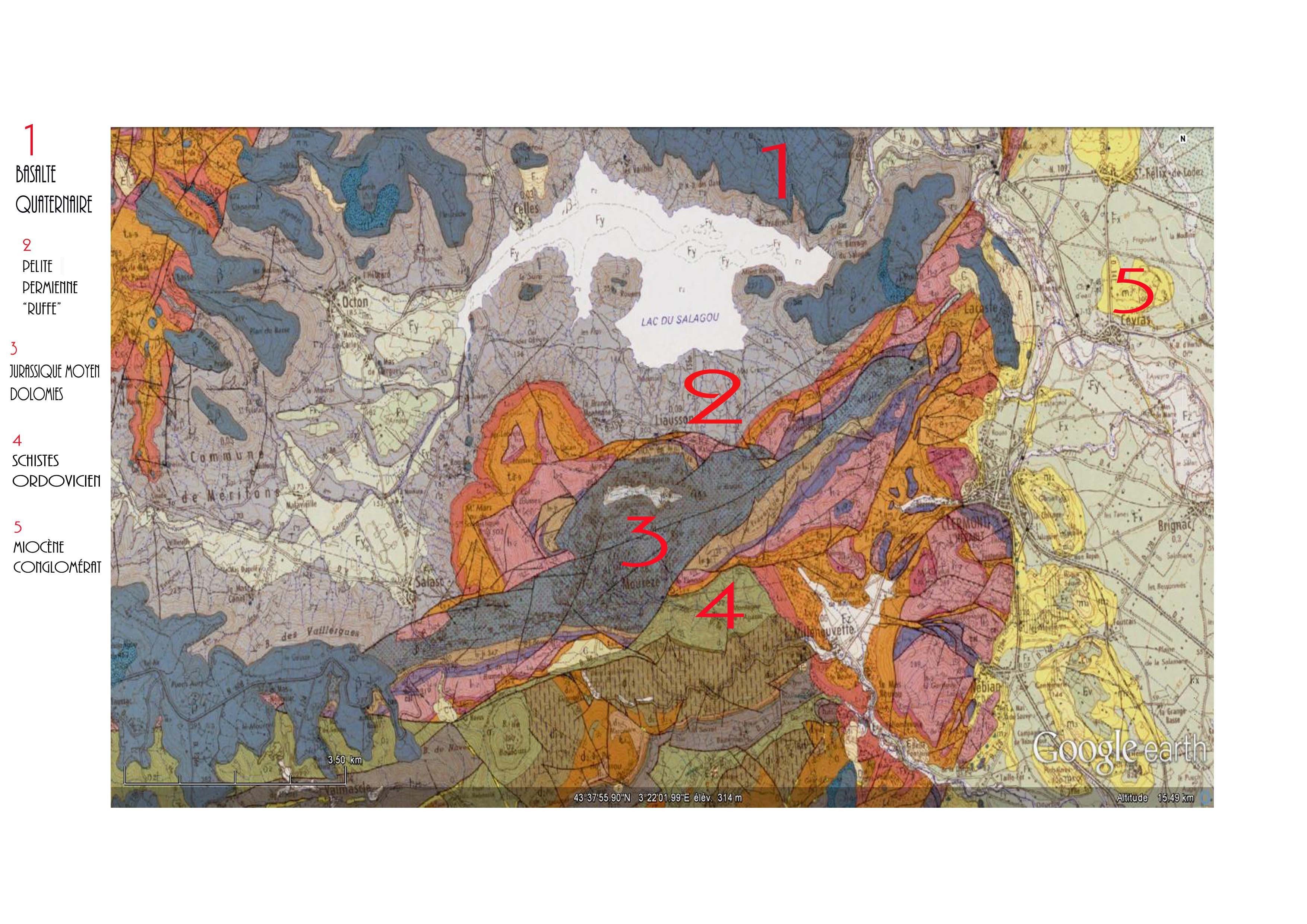

Première demande:
Je cherche à associer à différentes périodes géologiques une roche exemple : Archéen, Protérozoïque, Paléozoïque, Mésozoïque, Cénozoïque.
Seconde demande, dans un esprit différent...
il faut que je présente et ramène 5 roches de 5 temps géologiques différents.
Si l'échantillon ne doit pas être absolument caractéristique d'un âge, mais être seulement d'un âge différent de celui des autres...
Il suffit alors de voir sur une carte géologique ...et puis sur le terrain échantillonner sur cinq affleurements d'âges différents !
Et tant qu'à faire, choisir des cailloux de nature différente...
Tu habites dans quel secteur ? Selon le cas la difficulté ne sera pas la même !!!
Un exemple autour du Salagou
Des schistes du paléozoïque, Ordovicien
des pelites (argile gréseuse) du Permien
des dolomies du jurassique moyen
des conglomérats du Miocène
et du basalte du Quaternaire
etc...
