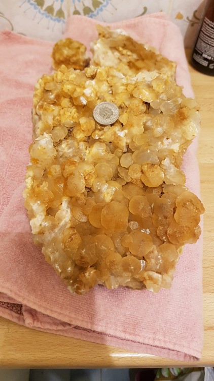

Je viens sur ce forum depuis quelques temps pour m'informer et me suis décidée à m'inscrire pour vous demander votre aide afin d'identifier des pierres avec cristaux. Je n'y connais rien mais souhaite apprendre de plus en plus sur le sujet et sur différents points. Je commence l'année prochaine une petite formation de taille de pierre et gemmologie.
J'aurais pas mal de questions.

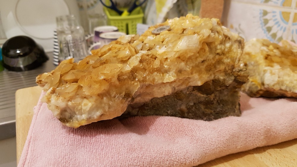

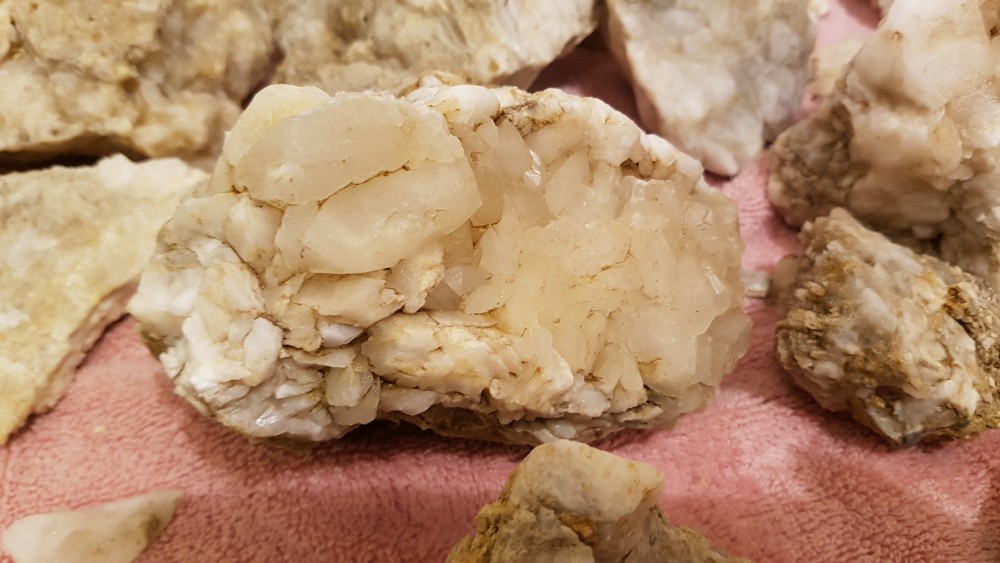

Avec mon ami nous avons trouvé pas mal de cristaux de tailles et formes différentes dans une zone érodée de haute savoie... près d'une source d'eau thermale.
Nous avons testé la dureté. Les cristaux ne sont pas rayable par l'ongle et ne rayent pas le verre => Calcite (?).
Et la pierre mousse beaucoup lorsqu'on la baigne dans de l'acide chloridrique. A ce propos je lis partout ici HCI = acide chloridrique ou autre chose ?
Je souhaite aussi vous demander conseil pour les nettoyer. Nous avons essayé avec du vinaigre... pas convaincant. Et de l'acide chloridrique... plus efficace mais un peu trop car les cristaux en prennent un coup ce qui est très dommage. Nous aimerions enlever au mieux cette fine couche couleur rouille mais en préservant la pierre. Ou alors peut-être que cette couleur rouille est destinée à rester sur les cristaux ?
Que pensez-vous de l'acide oxallique dans le cas où c'est bien de la calcite ?
Nous souhaitons aussi rencontrer des gens passionnés de notre coin pour apprendre... peut-être via un club de mineralogie ? En connaissez-vous un en Haute-Savoie ?
Merci d'avance et au plaisir de nouveaux échanges.

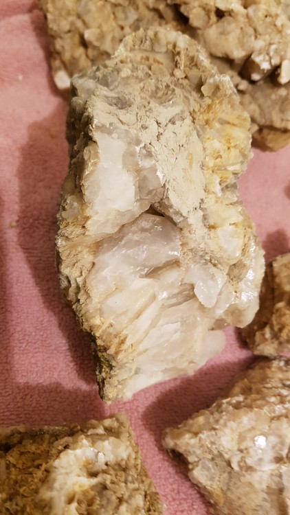

PS : les cristaux semblent être de la calcite mais en dessous ce serait calcite aussi ou autre chose ? Question surtout pour la jaune avec critaux en forme de chapeaux.
Surtout pas d'acide chlorhydrique (HCL) sur les calcites (on ne s'en sert que pour les tests dans un petit coin).
Pour le nettoyage, déjà un bon brossage (vieille brosse à dent, c'est l'idéal) avec eau et liquide vaisselle (si besoin faire tremper quelques heures).
Faut voir le résultat avant de passer à la grosse artillerie (oxalique et dithionite).
Voir le site amar-mineraux.fr pour un club en 74 et ensuite me contacter en mp

Bon, si ça n'a rien donné, passez à l'oxalique… bien fermer le récipient (en plastique) et laisser tremper au moins 24h (parfois il faut 1 semaine !).
Après un bon rinçage, petit bain de quelques heures avec du bicarbonate (il annihile les effets résiduels des acides) et rinçage.
Personnellement je laisse toujours un peu d'oxydation sur les pièces… elle est symptomatique aussi du lieu de découverte ;)
