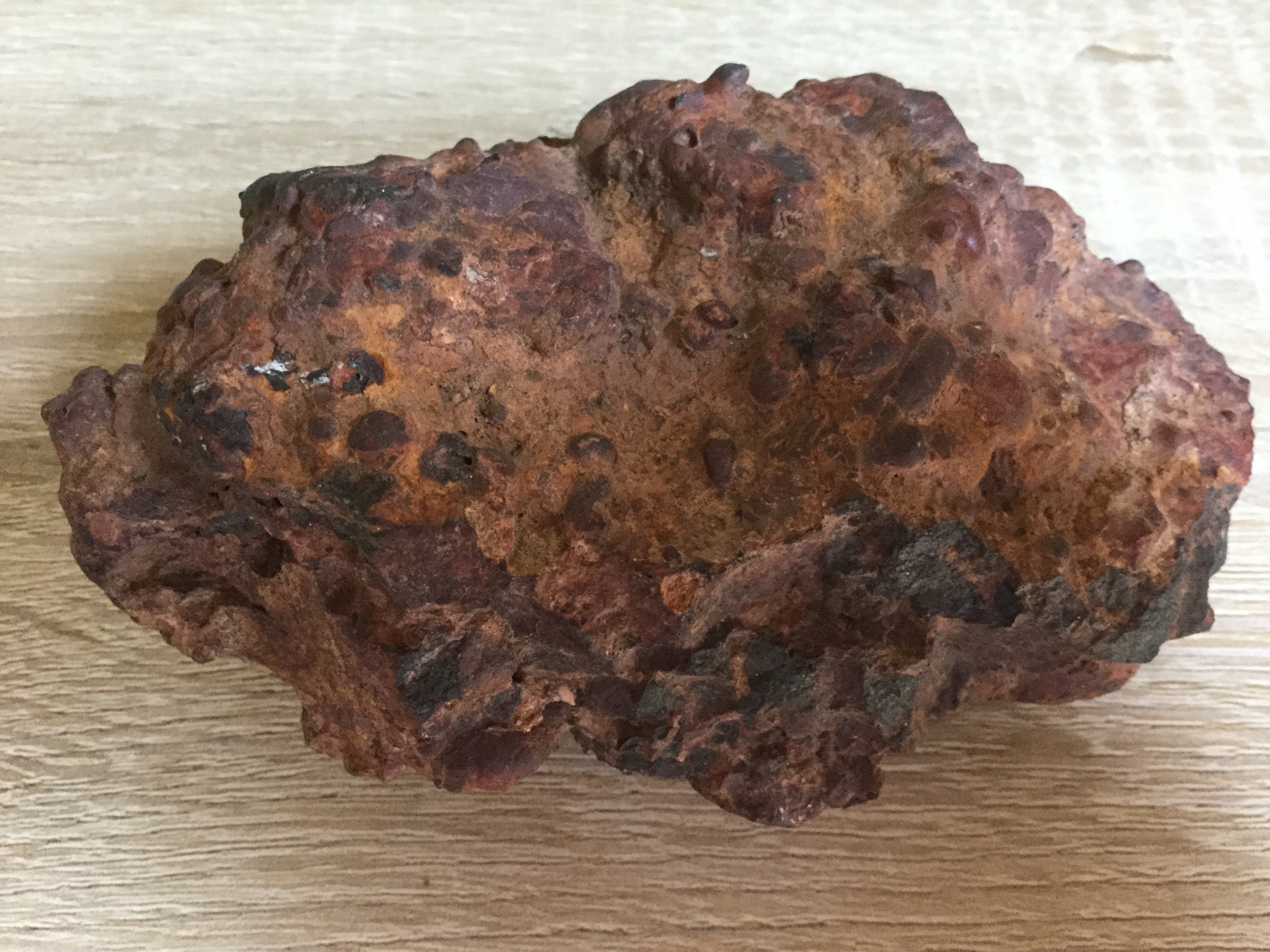

Il y a quelques années, je suis tombé par hasard sur une roche assez insolite d'une densité relativement élevée.
En effet, elle dispose d'un relief peu commun.
Je l'ai trouvé dans un stade, au nord de l'Occitanie.
Initialement, je croyais qu'il s'agissait d'une météorite, mais cette hypothèse fût rapidement écartée.
J'ai testée si celle ci était magnétique, mais ce n'est pas le cas (comme le minerai de fer si je ne me trompe pas).
J'ai passé également un coup de meuleuse sur cette roche; le résultat étant qu'il n'y a pas eu l'apparition d'étincelles et que l'intérieur de la roche est noire.
Je sais qu'à Decazeville, c'est à dire à quelques dizaines de Km de chez moi, se trouve des mines (de charbon si je ne me trompe pas).
Pensez vous qu'il s'agit d'un quelconque minerai de fer ?
Merci de votre aide,
A bientôt
Scorie très probable, c'est fou le nombre d'objets de cette nature que l'on trouve un peu partout avec les laitiers, constituant parfois de véritables "champs" de dépôts en foret, dans des chemins, remblais, etc...
Scorie sidérurgique peut-être mais la couleur rouille n’est pas habituelle pour ce type de matériau. Résidu de combustion ?
J’ai l’impression qu’il y a quelques bulles mais ce n’est pas net sur la photo.
Il doit bien y avoir un peu de fer mais je ne vois pas comment l’extraire par une méthode simple.

Avant de s’emballer, il faudrait quand même savoir ce que c’est. C’est peut-être une scorie mais ce n’est pas certain. Et si c’est une scorie, il en existe de nombreuses sortes. Contient-elle beaucoup de fer ?
Mais c’est aussi en faisant des essais qu’on en saura plus. Pourquoi ne pas se lancer ?

Je suis nouveau sur le forum (très intéressant d’ailleurs) et je suis l’auteur des vidéos partagées ici.
Si je peux donner mon avis, en y regardant de plus près le morceau en photo pourrait être une limonite, bien que la couleur devrait etre plus rouille que noir.
Pour en avoir le coeur net :
quand on traitre le minerai de fer on chercher effectivement a le rendre en poudre. Pour cela on le grille jusqu’au rouge dans un feu de bois pour quelques heures ce qui le rend très friable a cause des chocs thermiques. Mais aussi, et la ca peux nous intéresser l’identification, si il y a de l’oxyde de fer celui aura commencé (un peu) a se reduire en fer métallique et d’autreS formes d’oxydes qui sont alors magnétiques !
Donc casse un bout de ton cailloux, met le dans un feu, allimente jusqu’a ce que ce soit rouge, attent que ca refroidisse et si ca colle a l’aimant ton morceau est probablement du minerai de fer.
