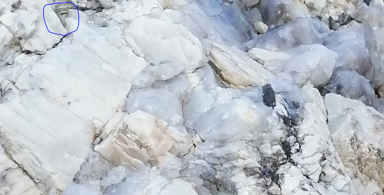

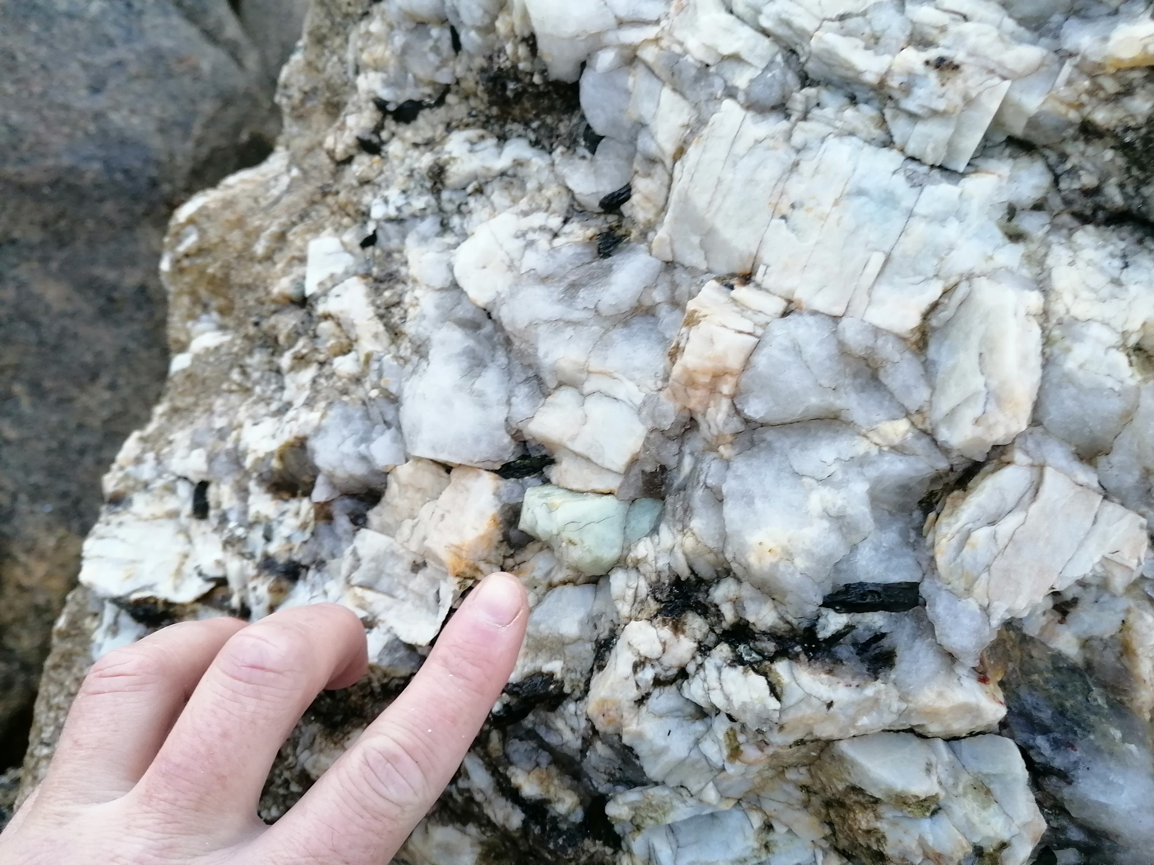

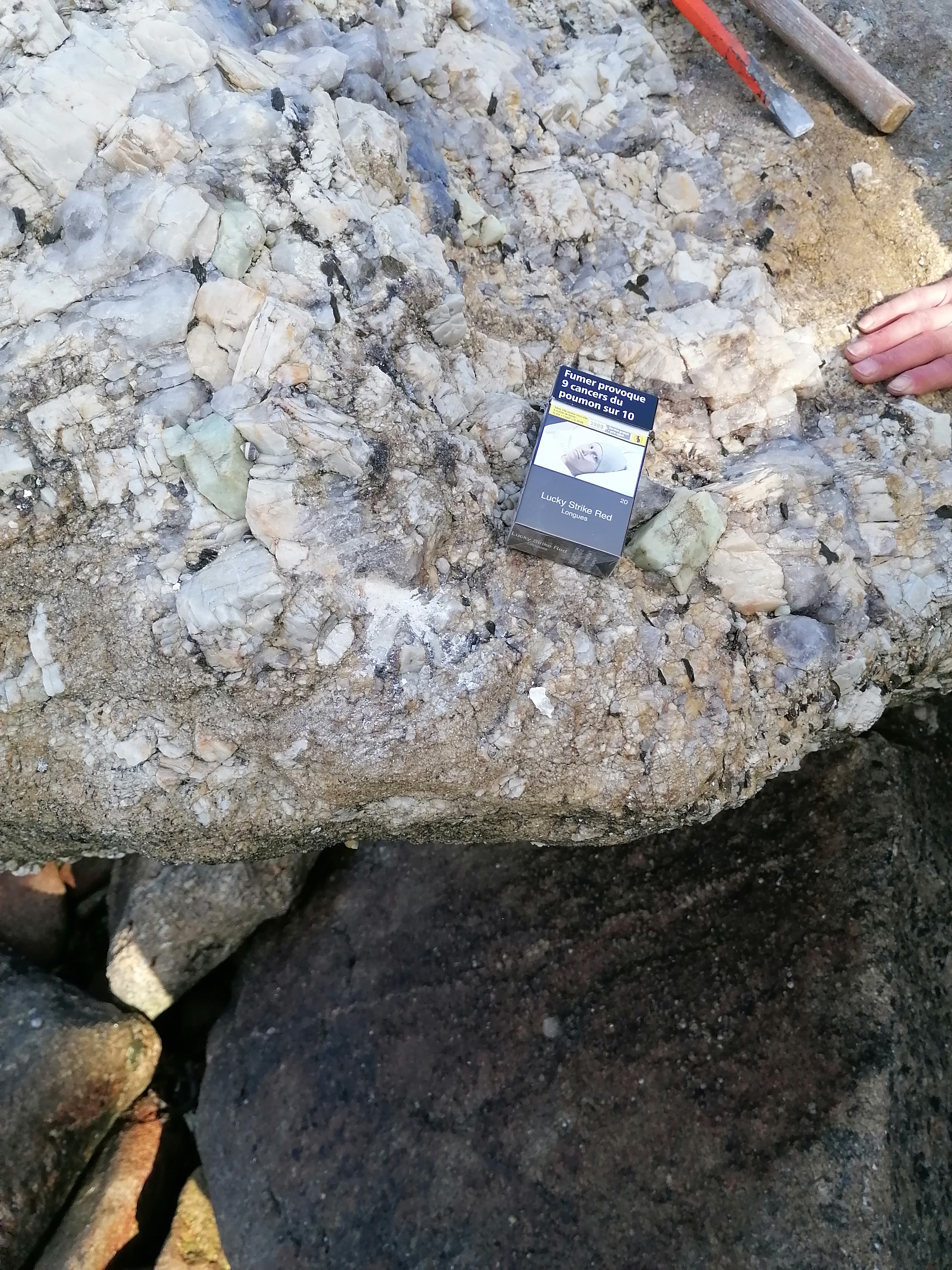

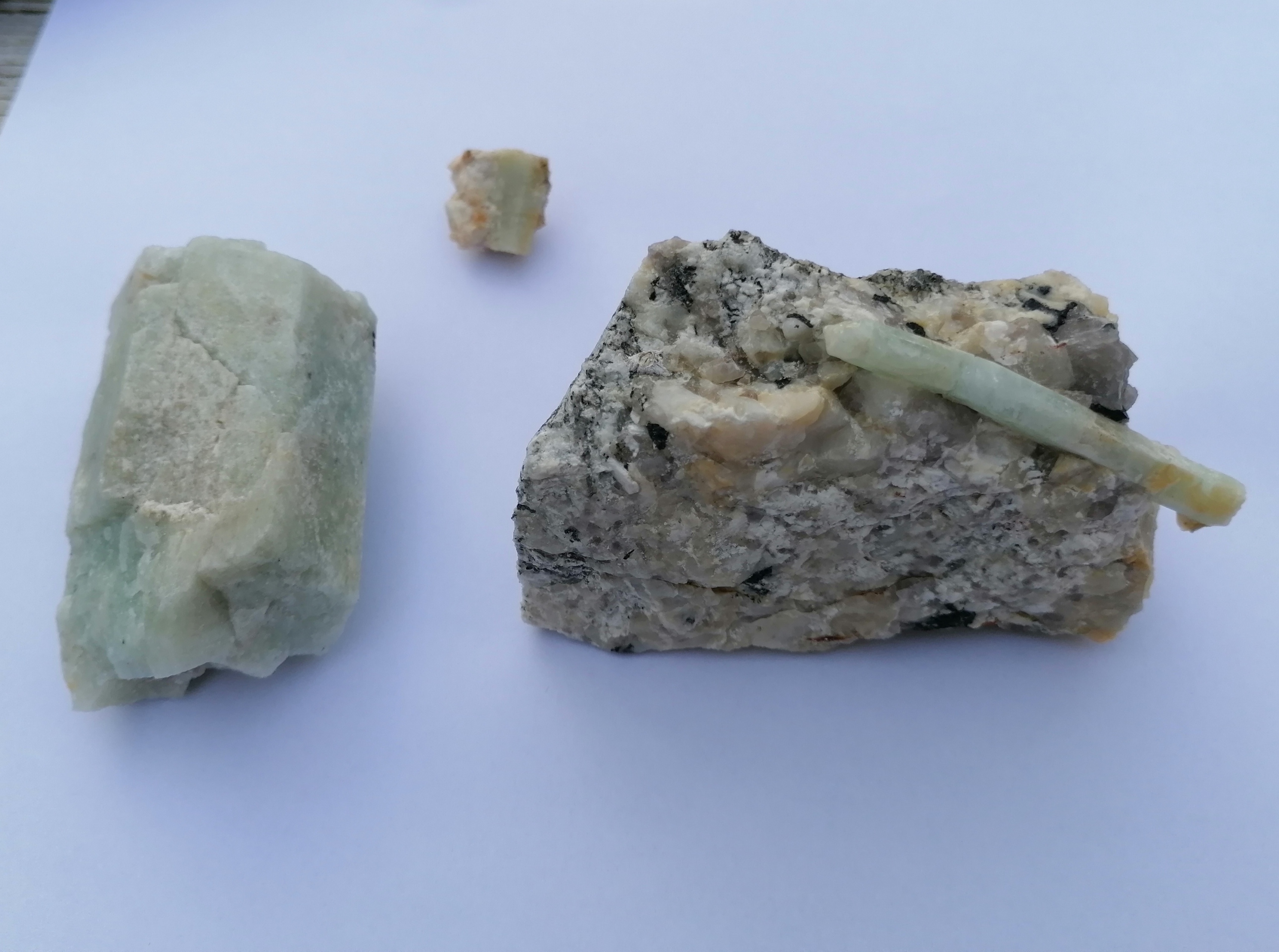

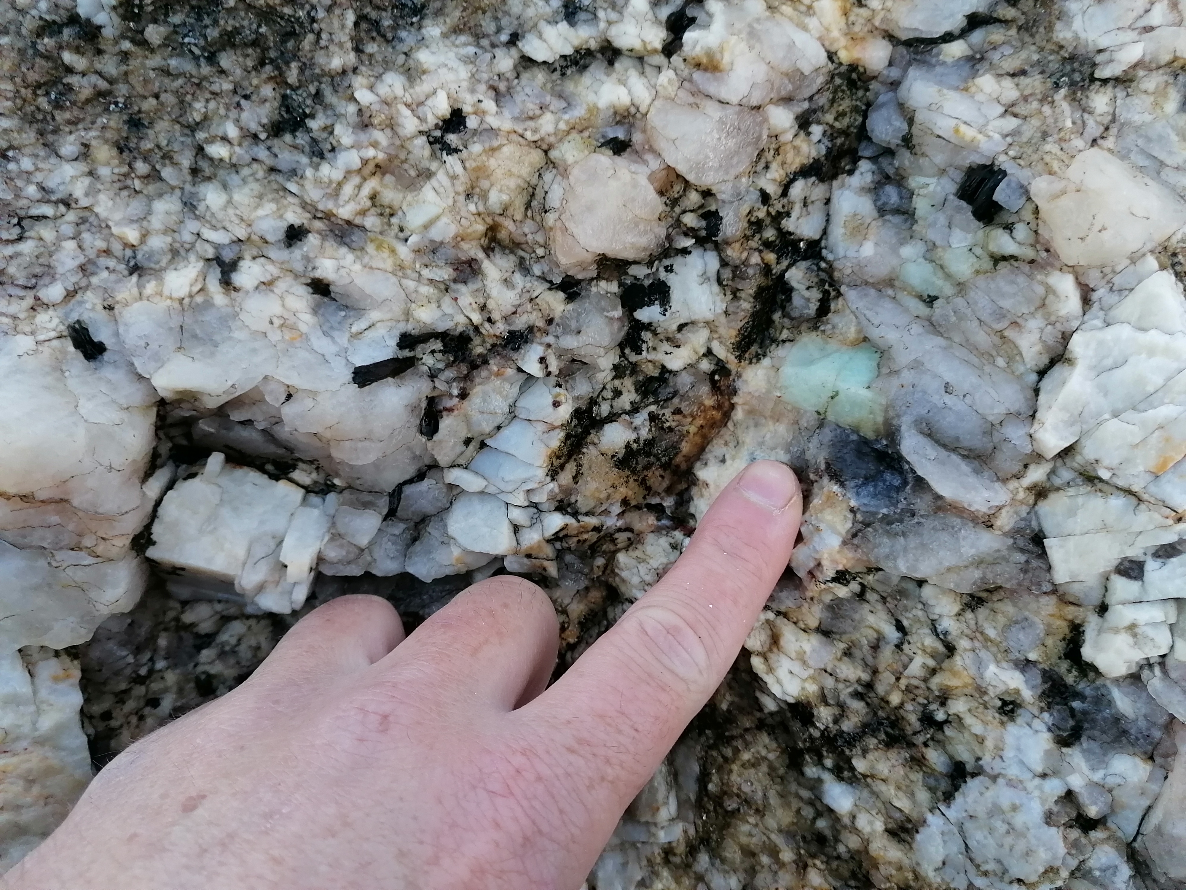

Quelques photos d'une pegmatite à Béryl du secteur de Roscoff, trouvée telle qu'elle entre les 2 confinements.
Le Béryl est très difficile à extraire même en prenant très large car très dur mais aussi très facturé.

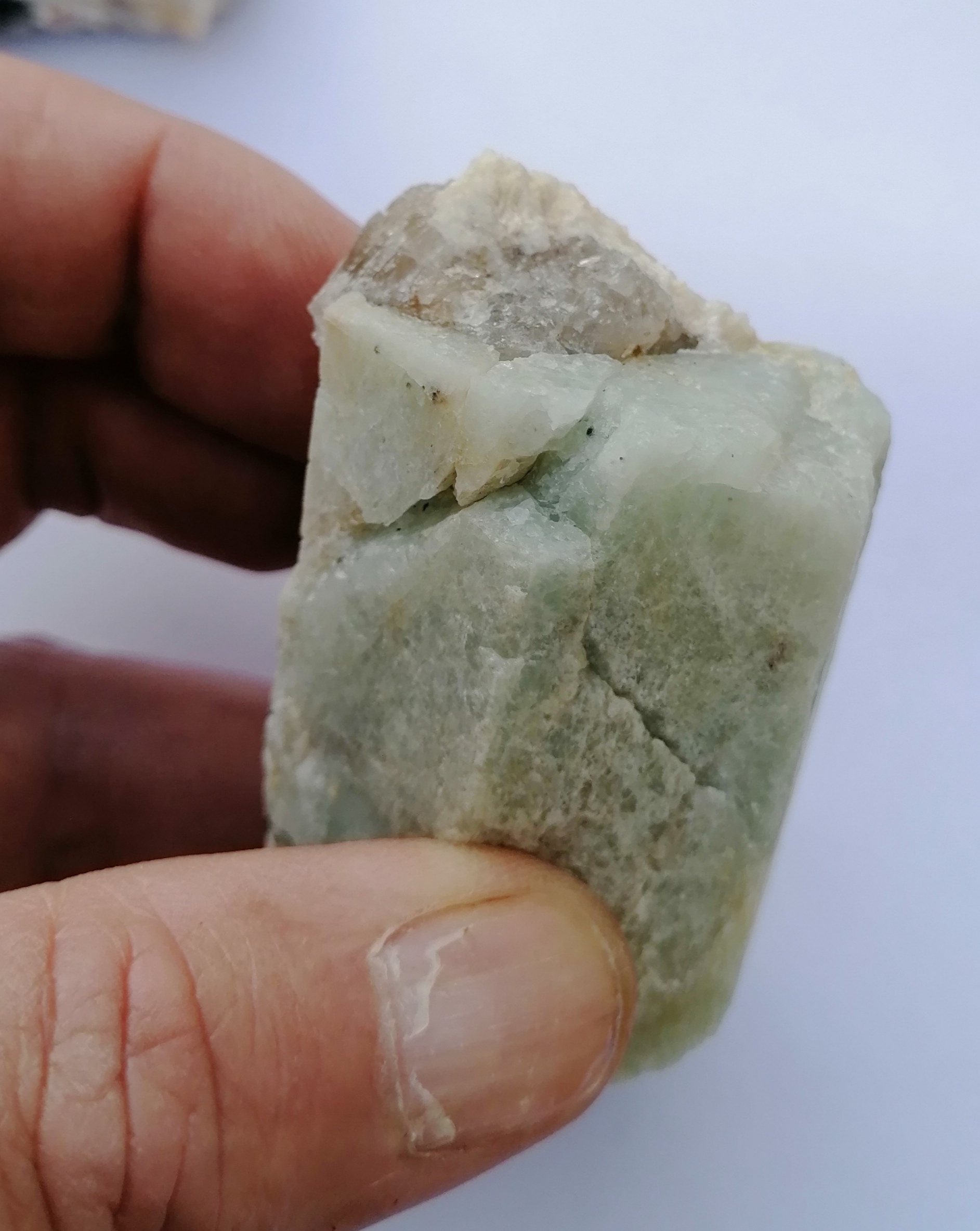

En photo également, les 3 Béryls récupérés lors de cette sortie inoubliable:
Le gros fait 4cm par 6 cm:
Le long fait 6 cm de long (pièce recollée car cassée en 3 parties à l'extraction):
Dans le top 3 de mes plus belles sorties depuis 2 ans que je suis mordu par cette passion.

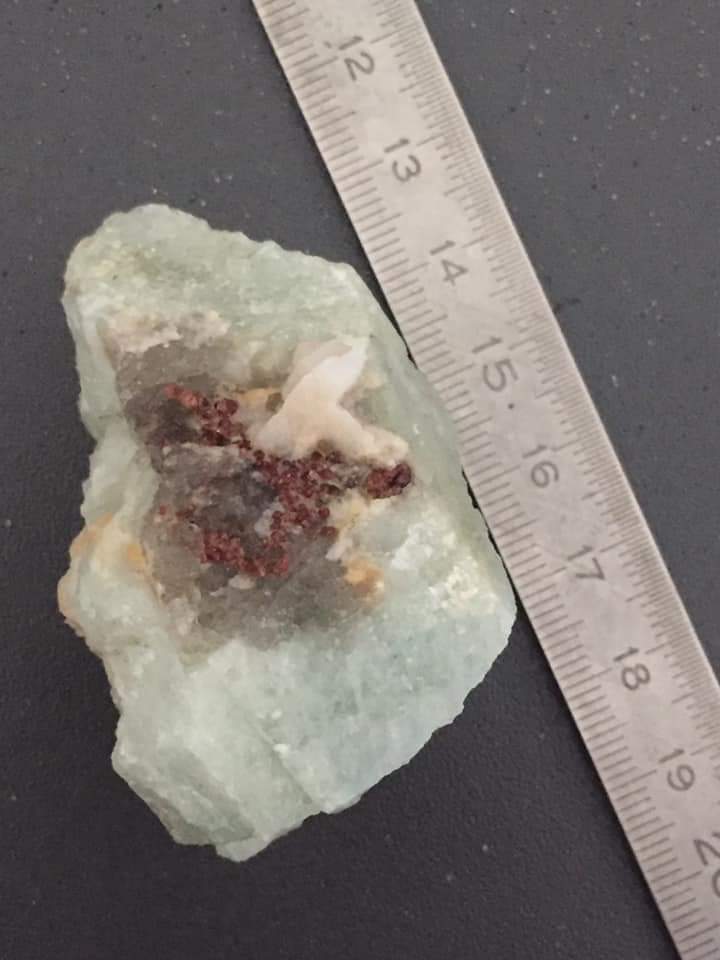

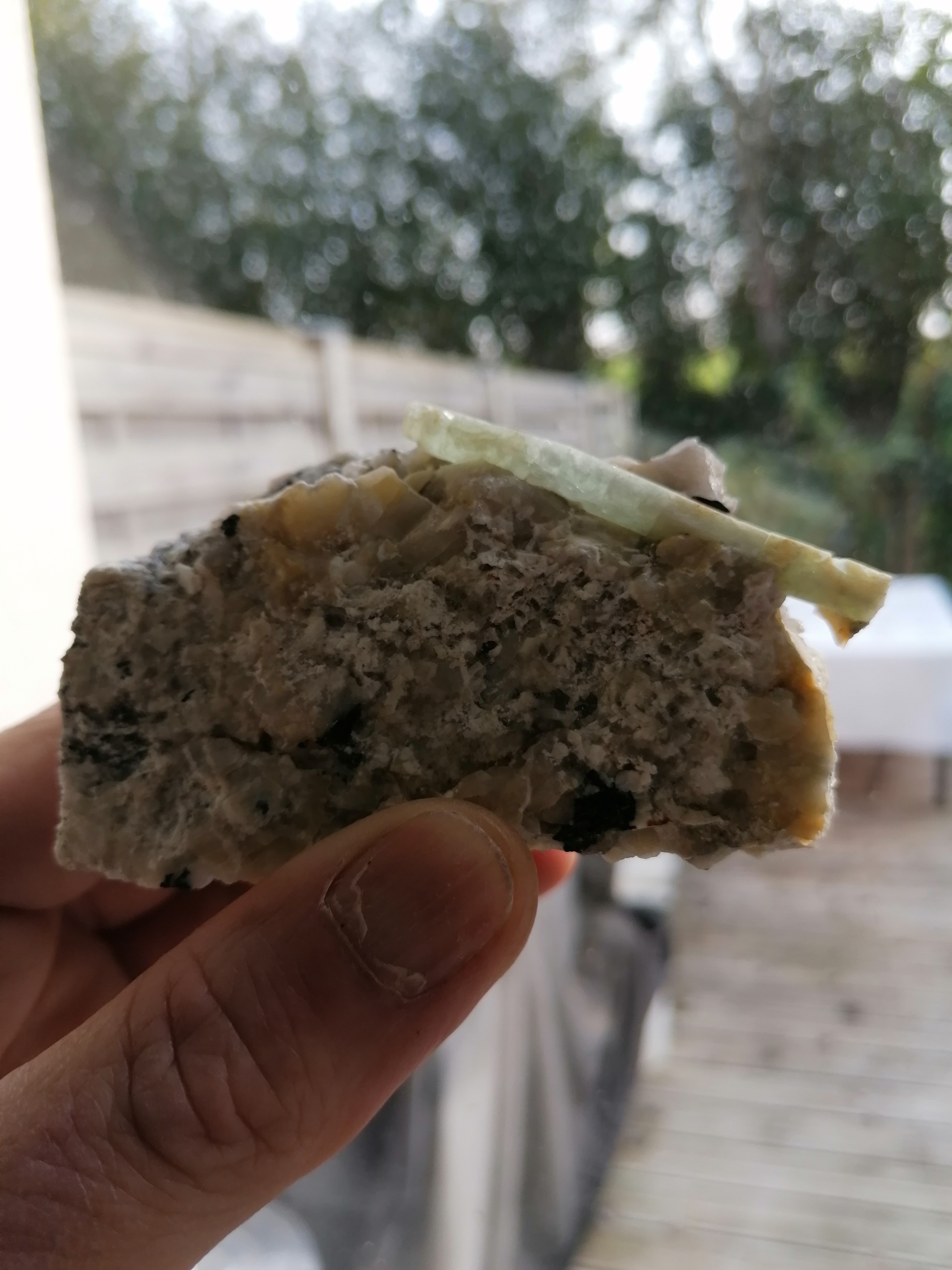

Merci AMEDE et KCM, il y avait également du petit grenat bien rouge en association. Le copain de sortie a un Béryl avec tout un placage de petits grenats (ci-joint la photo qu'il m'avait envoyé).
J'ai pu récupérer également un morceau de Béryl avec un peu de grenat lors d'une précédente sortie.

Une question me taraude au risque d’être ridicule mais bon en tant que débutant j'assume ....quand on zoom sur le bloc on peut voir beaucoup de  tourmaline qui pourrait etre trimé afin de les révéler  , mais c'est quoi ça? pourrait etre un fossile ou comme pour la gneiss  pas de fossile dans la pegmatite ???ture.thumb.PNG.aa917a03cc31ef25cf37f7a7ed25dcbb.PNG
Il y a 1 heure, KCM a dit :

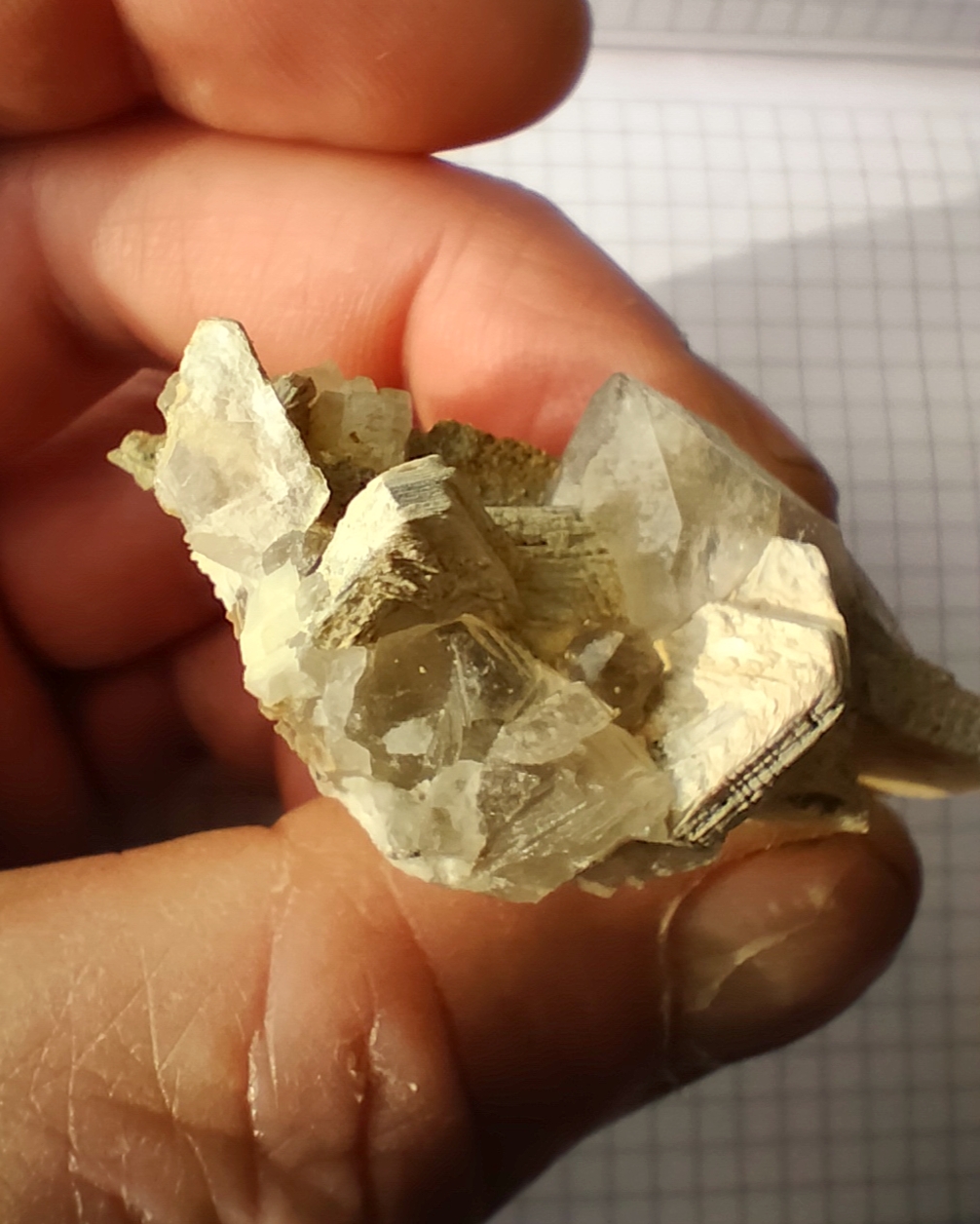

Il n'y a pas de question idiote, seule les réponses peuvent l'être. Il s'agit de muscovite. Ce sont les "tranches" des différents feuillets de deux cristallisations que l'on voit.

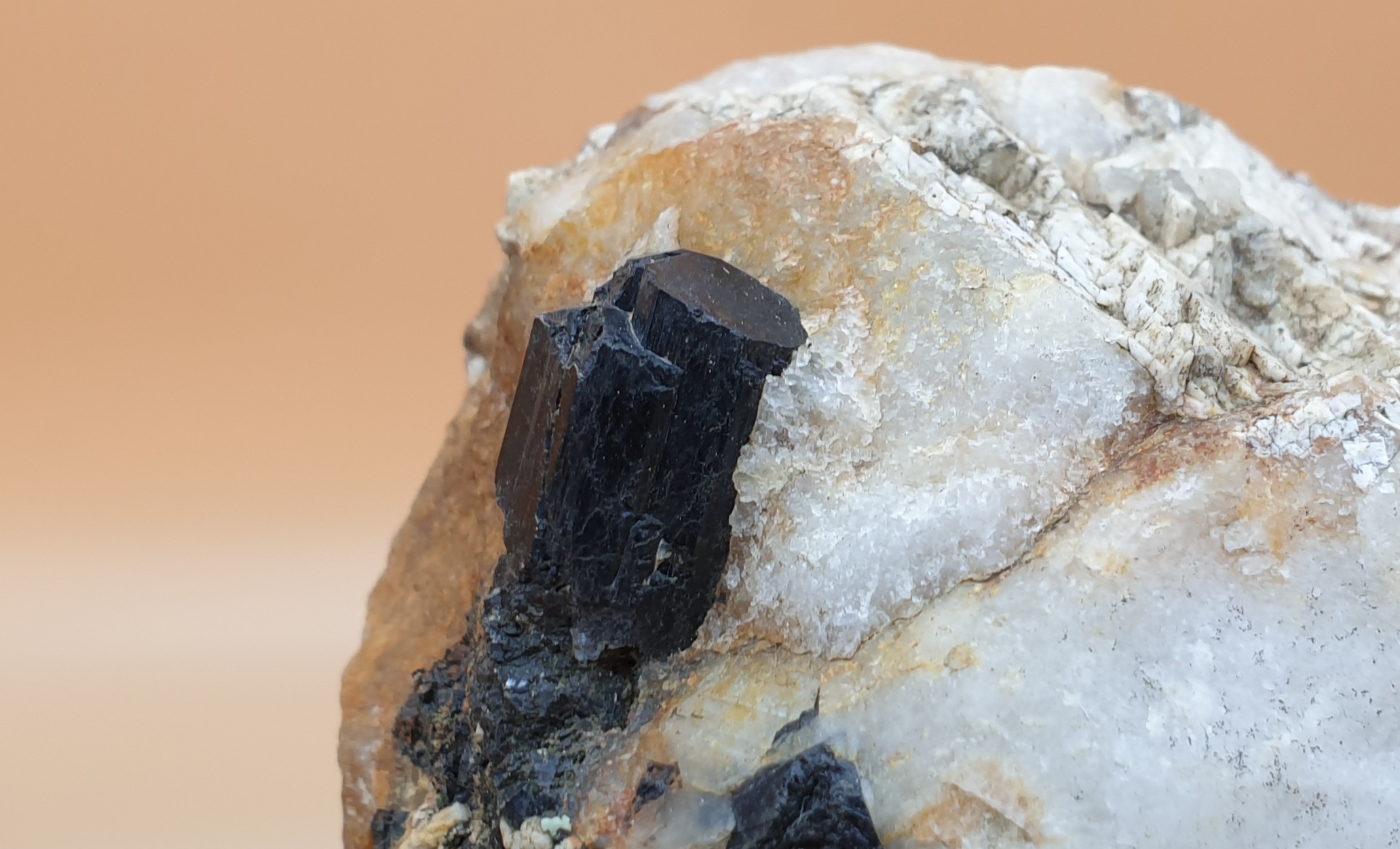

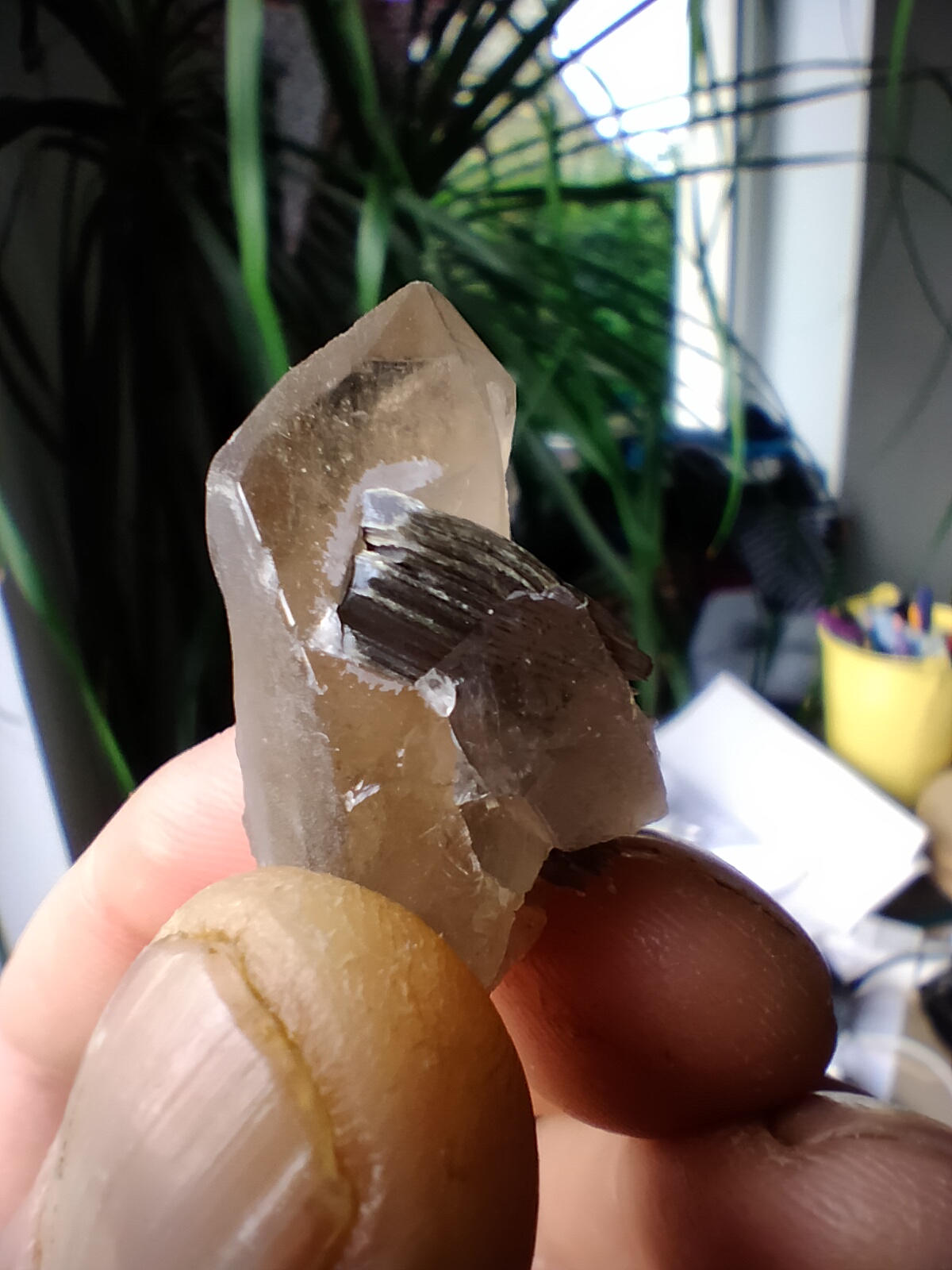

Quand les cristallisations de muscovite sont entières ça donne ça (avec 2 pointes de quartz dont une petite fumée):

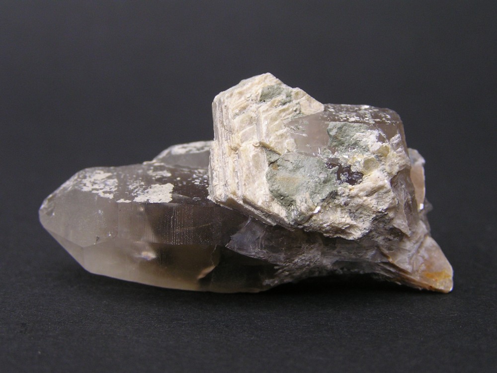

Et là en association avec un quartz fumé :
Toujours du même secteur mais pas avec les Béryls.

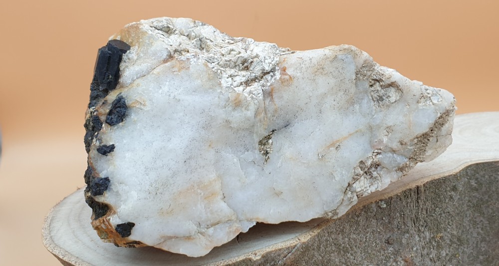

 Comme un petit air de famille,  des cousins du sud (Montagne Noire Secteur la Salvetat) :

Bonsoir Montroc81. Oui c'est très ressemblant et surtout très chouette. J'adore ces associations.

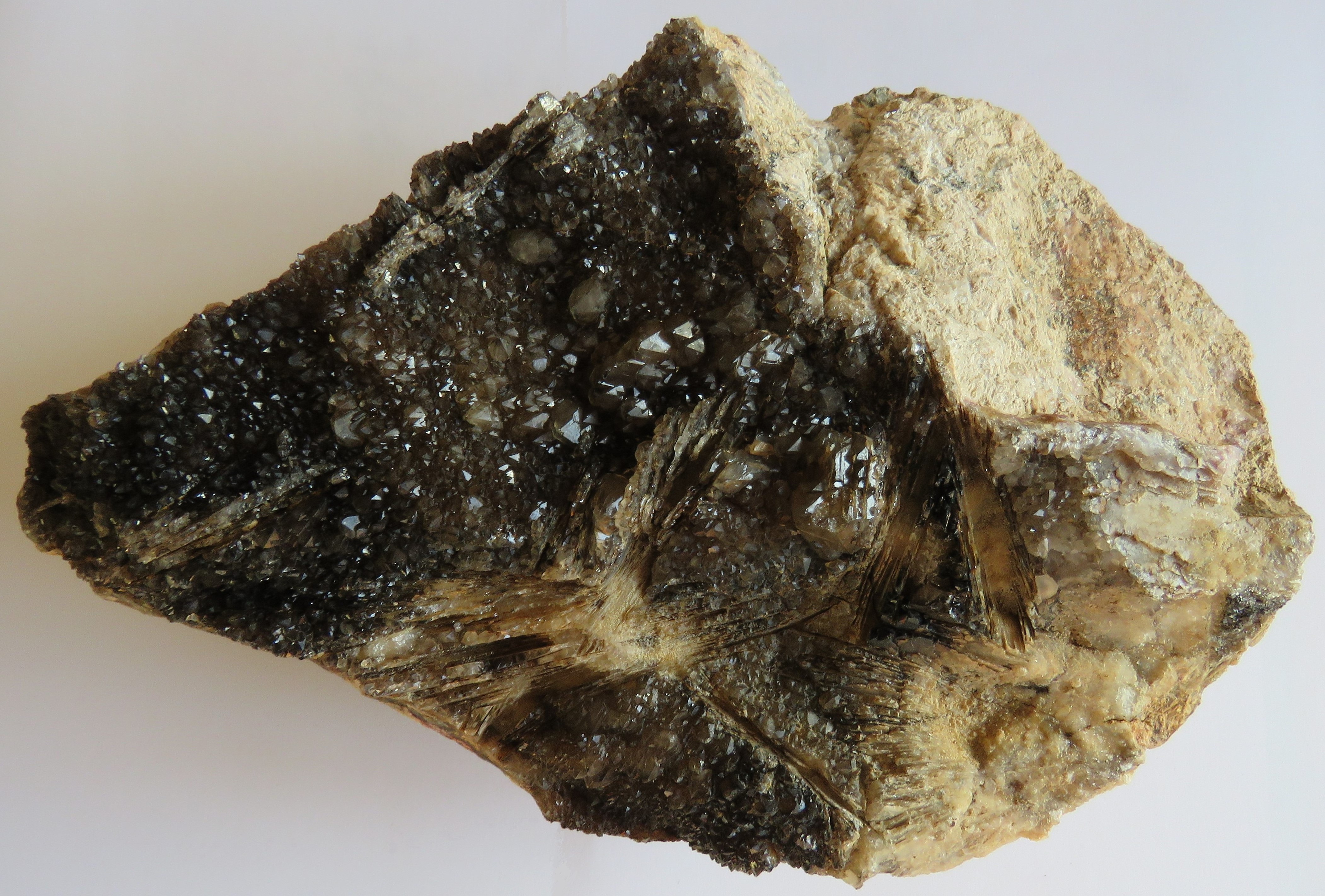

Il y a 10 heures, icarealcyon a dit :

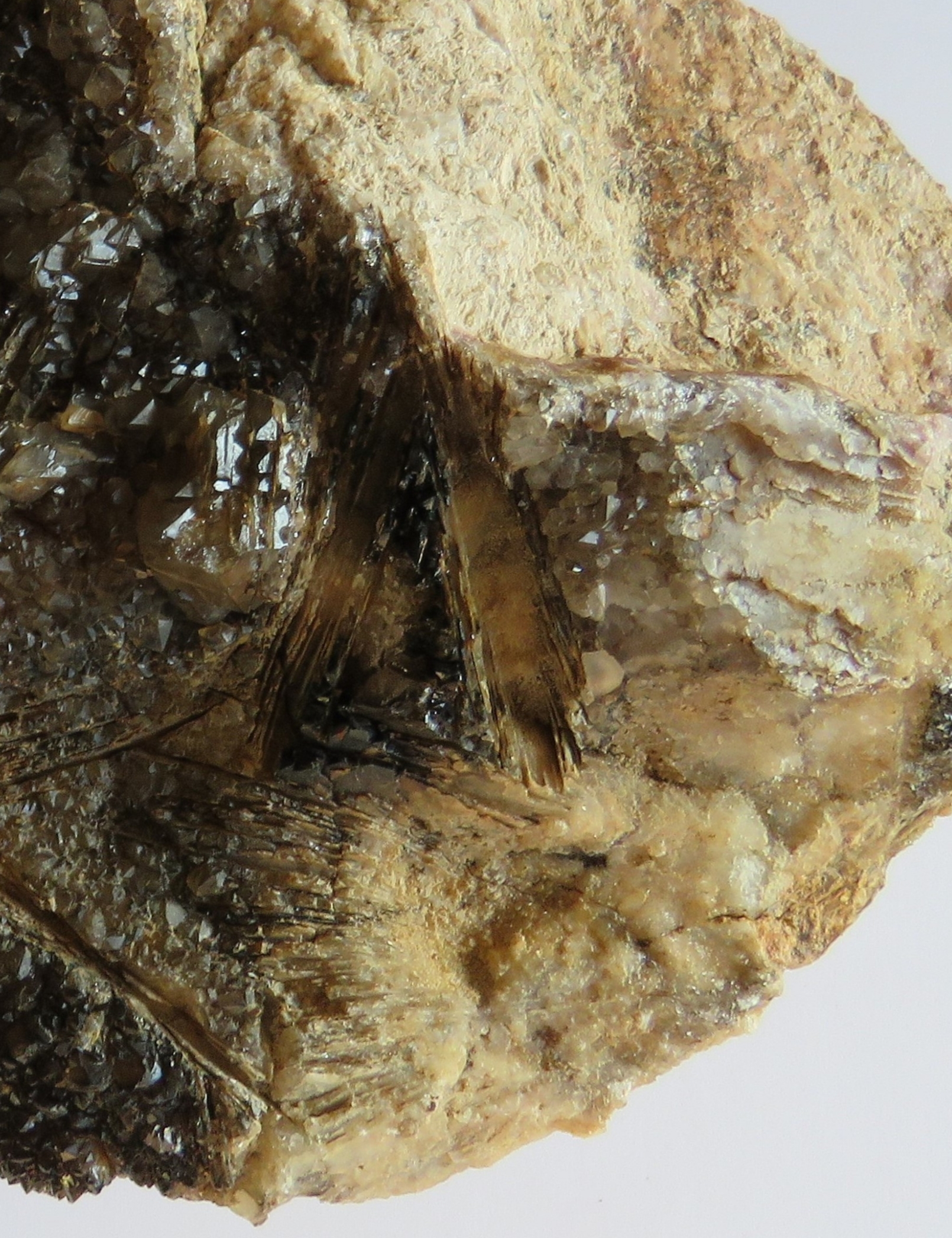

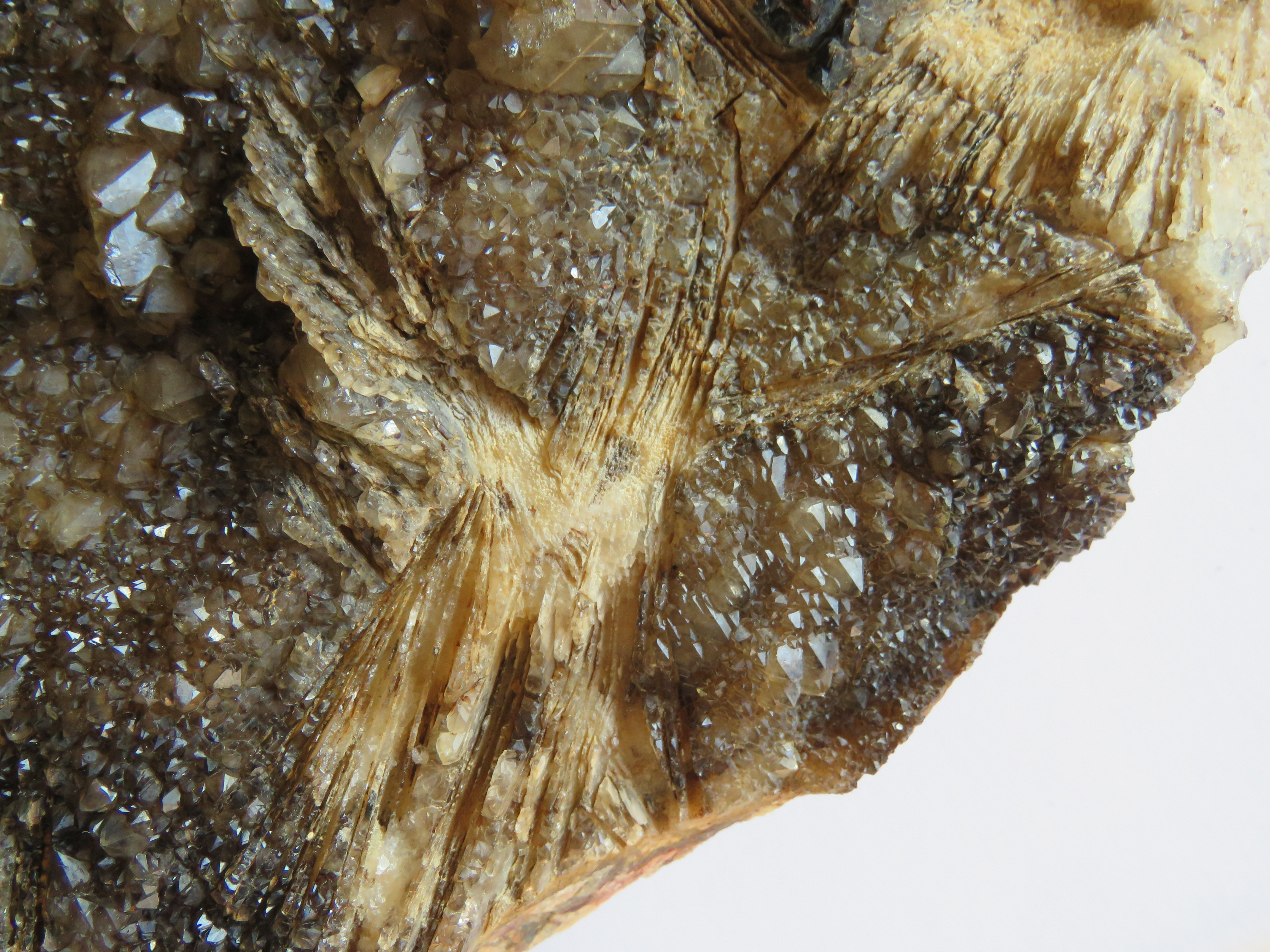

Déjà postée sur le fil "Lozère", une épitaxie de quartz fumé sur orthose du Buisson ( nord Lozère, pas la mine) montre l'empreinte d'un minéral en lames disparu: muscovite possible :gratte-tete:
La zone triangulaire est-elle creuse avec des cristaux de quartz à l'intérieur ? Si oui, j'en ai déjà trouvé en Bretagne mais pas en contexte pegmatitique, mais plutôt dans des filons de quartz. J'avais cru comprendre que l'on appelait ces formations quartz polyédriques. Ce serait des boxs d'anciens cristaux disparus. Sur les différentes pièces trouvées sur différents lieux, il y a également des remplissages de quartz en lignes autour du polyèdre comme sur votre pièce. Je serai vraiment curieux d'avoir plus d'info sur ces formations.

Il y a 23 heures, icarealcyon a dit :
Peut être plus une perthite (lamelles d'albites dans l'orthose) dont l'albite à disparu.

Ou une deuxième phase hydrothermale qui n'a rien à voir avec la phase à pegmatite et un minéral (calcite, baryte ?...) disparu. La muscovite est très résistante aux altérations, c'est ce qui me gène.

En effet c'est possible, il y a des indices en faveur de la perthite sur les côtés et le revers du caillou.
