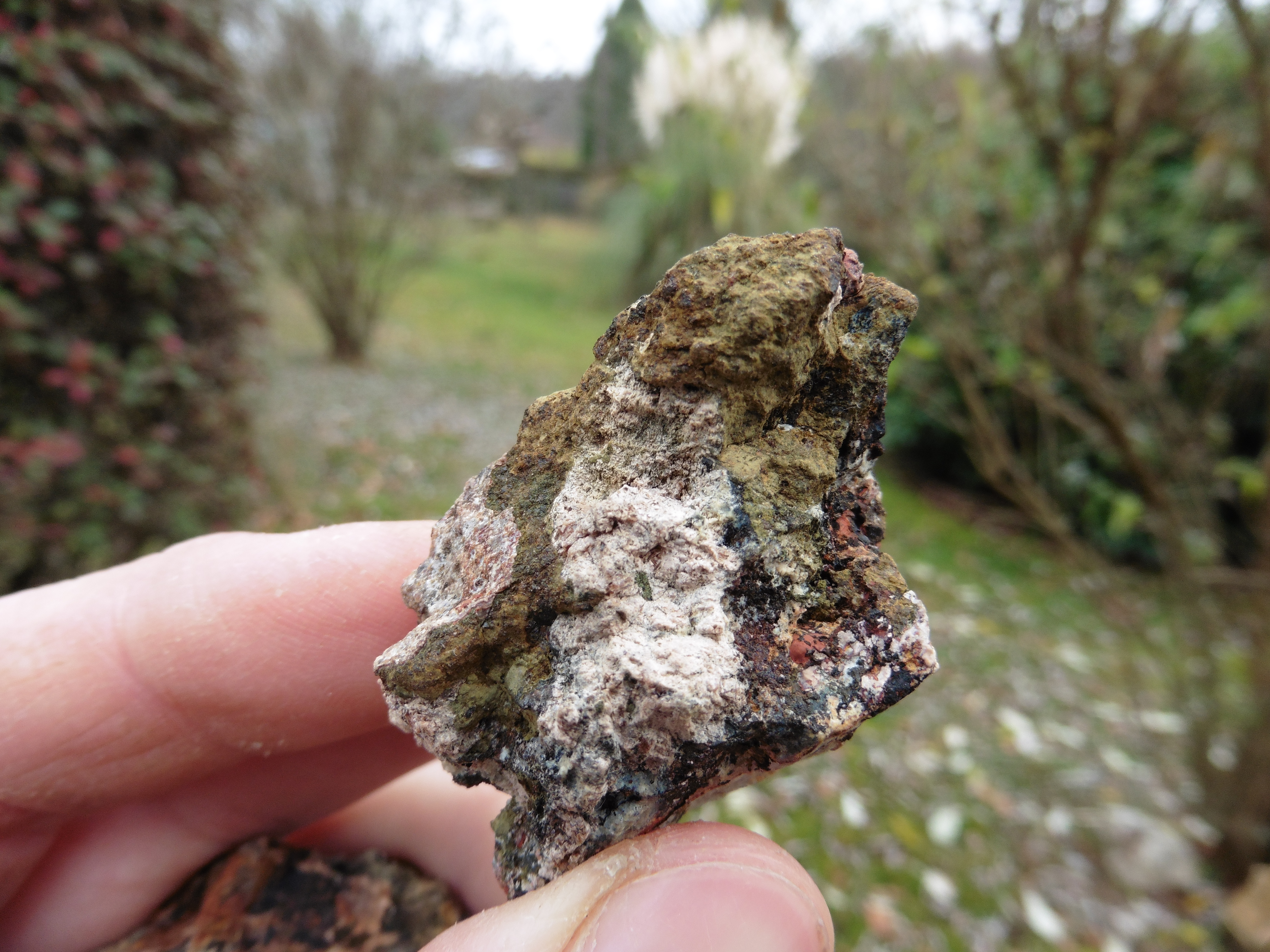

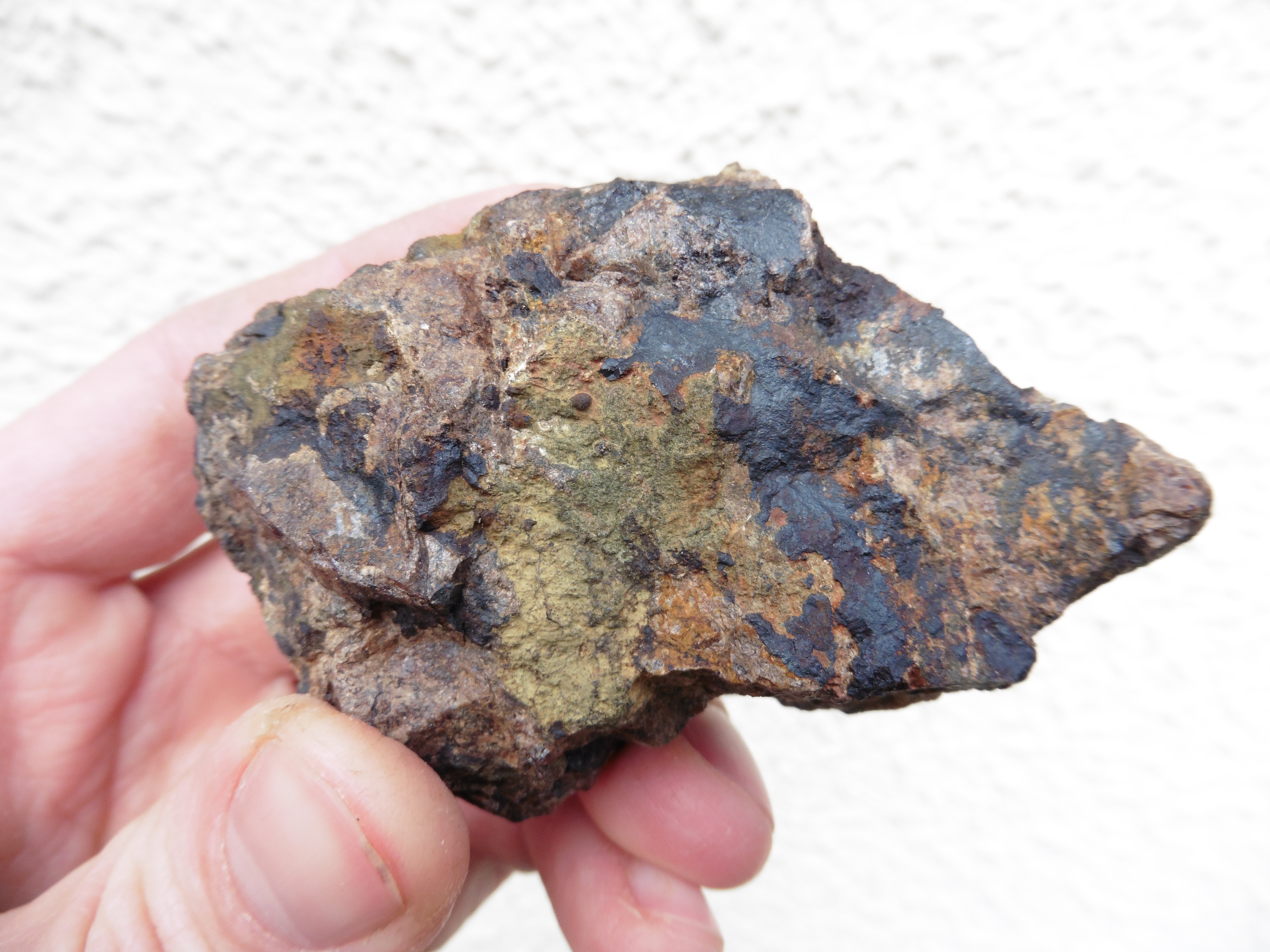

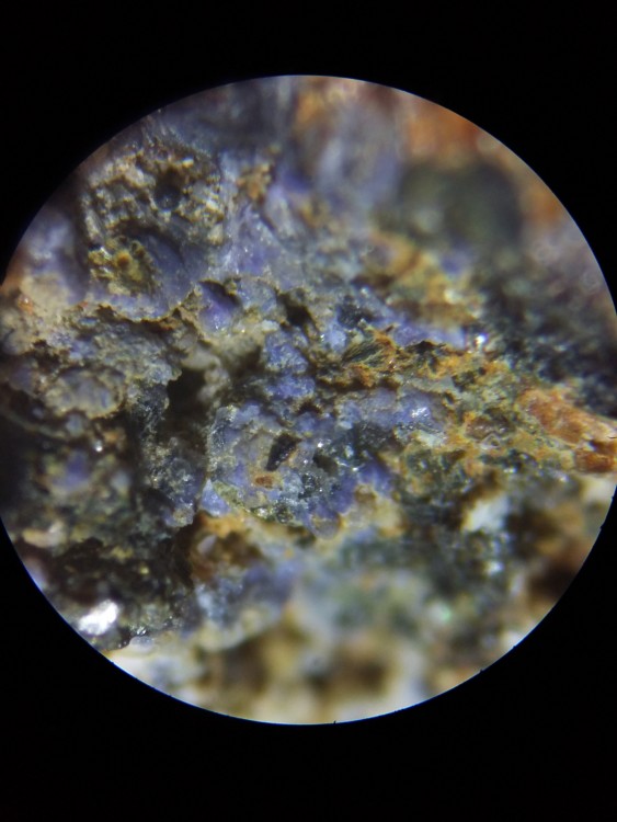

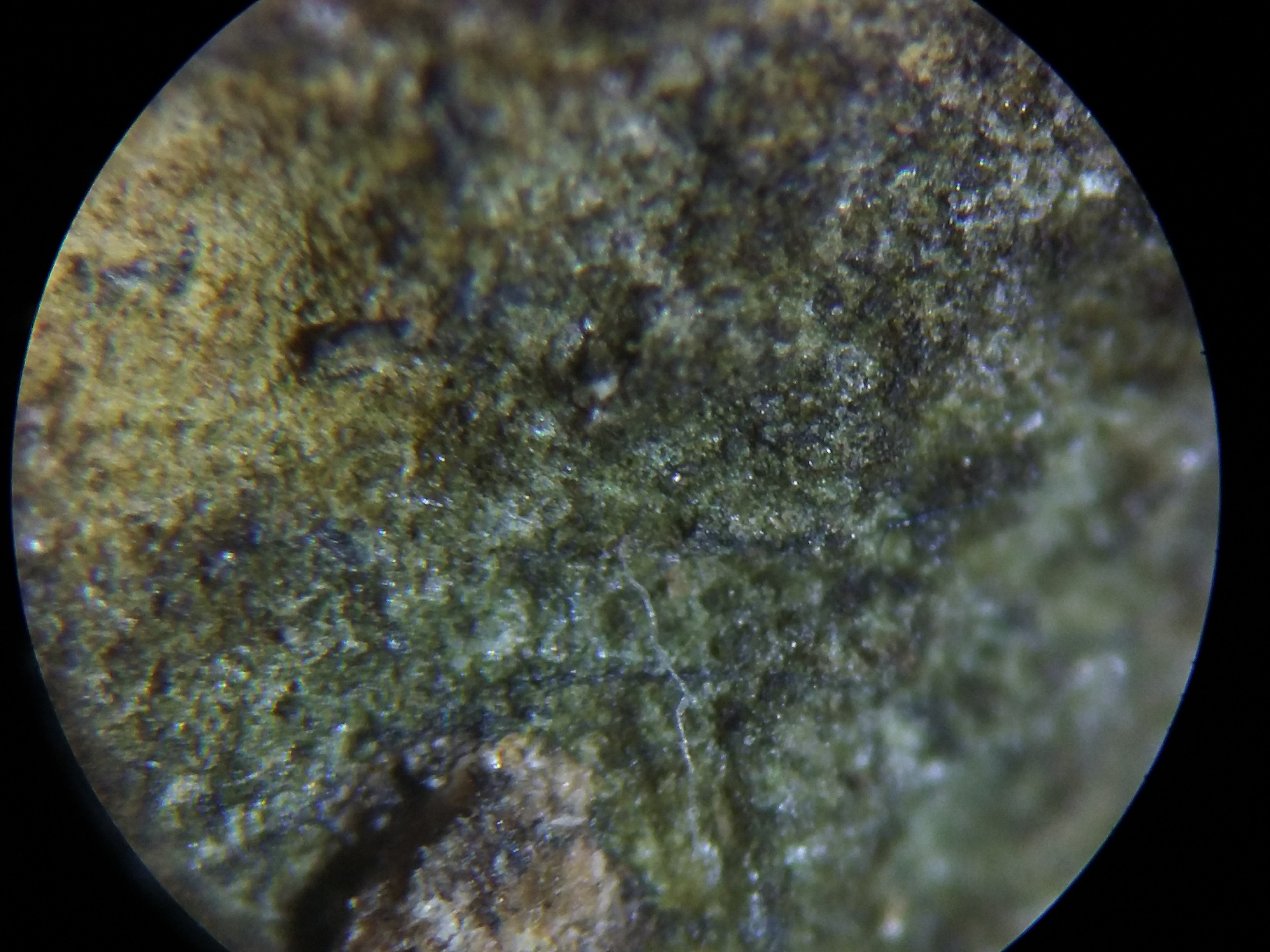

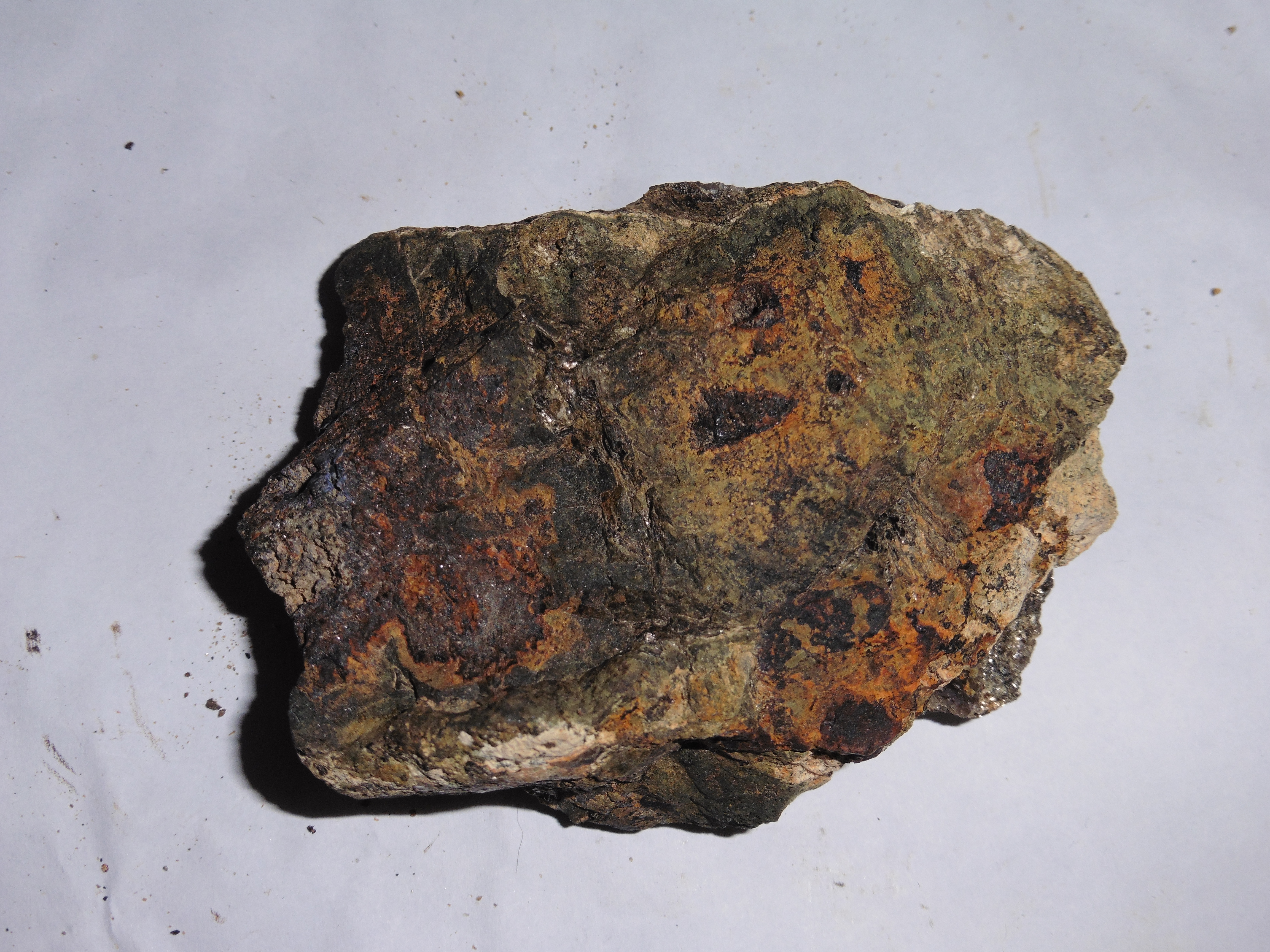

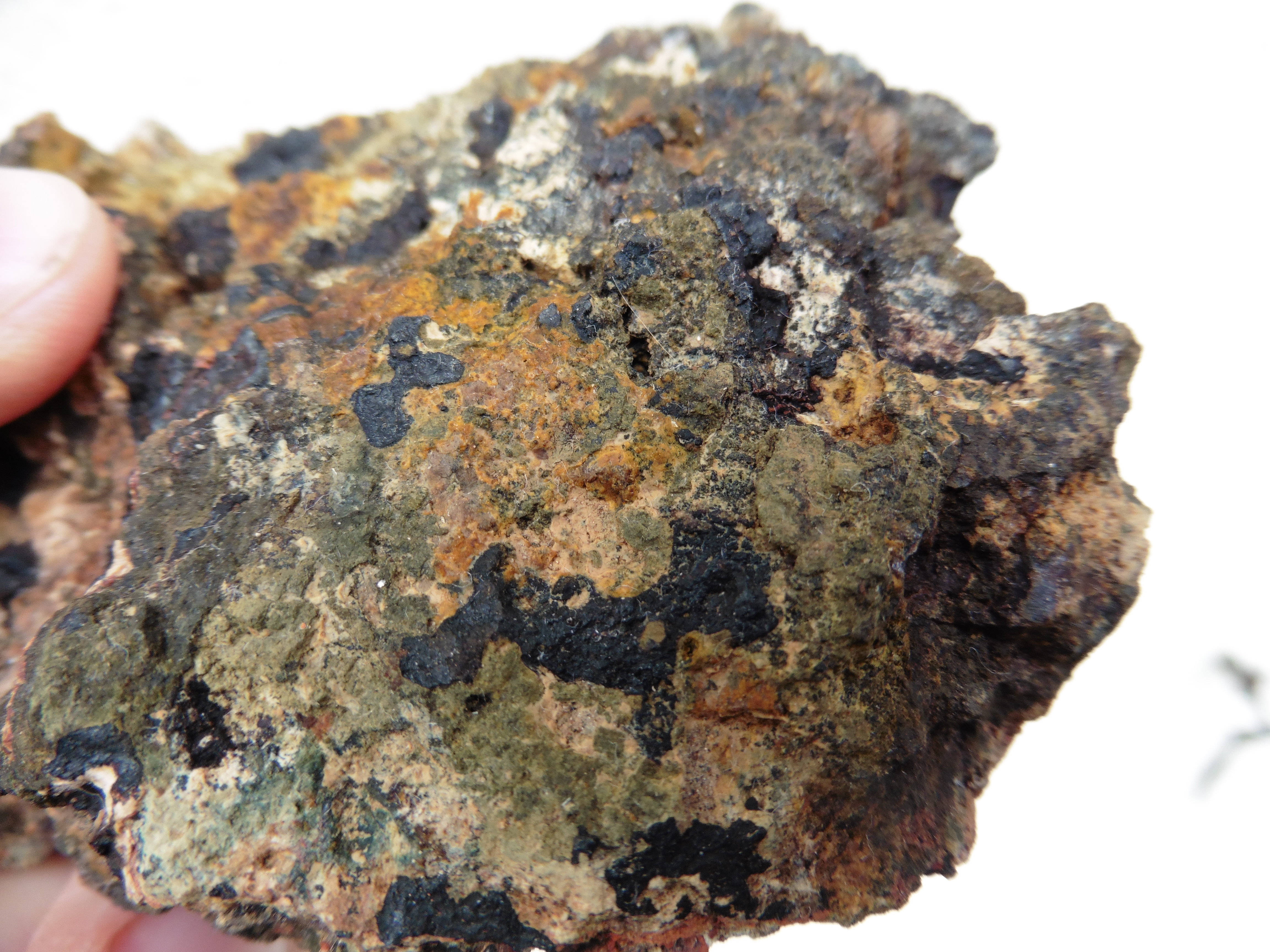

c'est sur pour le travail de longue haleine, j'en sais quelque chose depuis le temps que j'y gratte dans ces carrières! mais quand on est passionné on le fait avec plaisir. par contre la ou ça devient vraiment frustrant c'est dans certains coins comme le Pécout ou le Mas barbu... sinon pour mon phosphate voila les photos, j'aimerai bien avoir ton avis la dessus, tu t'y connais plus que moi ;)

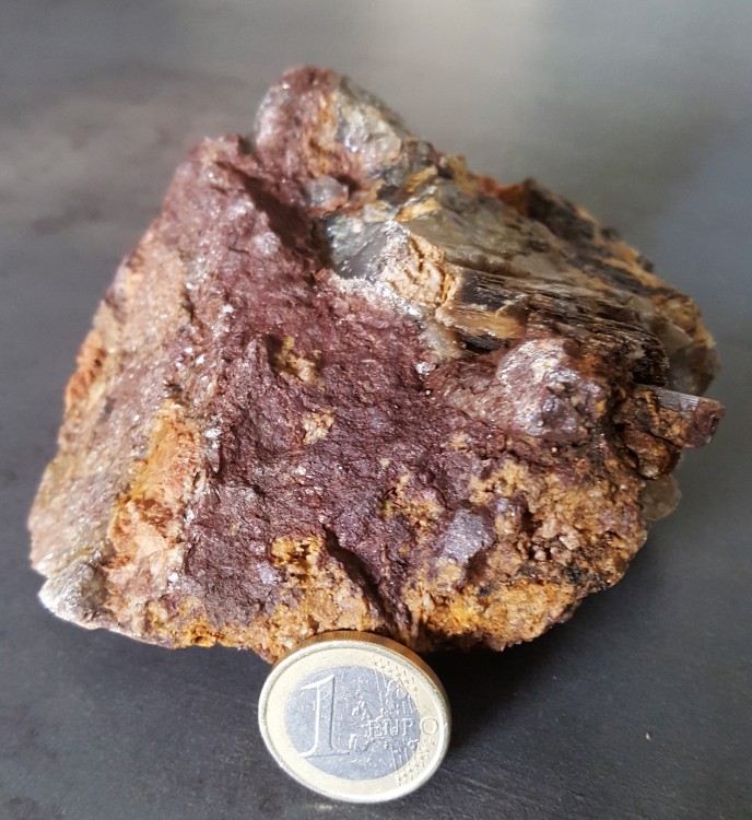

A tout hasard, on se serait pas croisés au Pécout courant septembre ?
J'ai trouvé au Mas-Barbu un truc bizarre aussi  que j'ai déjà posté dans la rubrique "identification".
Je le remets là pour les spécialistes ;). Si quelqu'un a une idée...
@Lemorion: ok merci, comme je le pensais c'est pas évident à déterminer  sur des photos, mais ça me donne quand meme une idée!
@Midge: oui je me rappelle! je vois qui tu es, eh bien pas mal tes trouvailles surtout la columbo tantalite! ;) pour la pierre du mas barbu je suis pas sur mais  je pense a de l'orthose plus ou moins altérée teintée par des oxydes, j'en ai deja vu la bas il me semble...

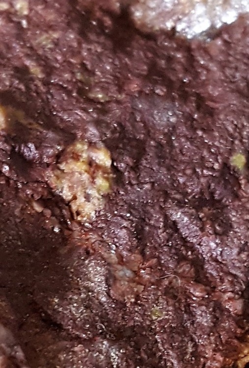

une bonne tête de lepidocrocite, ce rouge bordeaux métallique friable, associé au quartz et à l'orthose dans des poches de pegmatites entre autres, il sera difficile de trouver des photos pour comparer car peu de gens prennent des photo de lepidocrocite quand elle a cette apparence

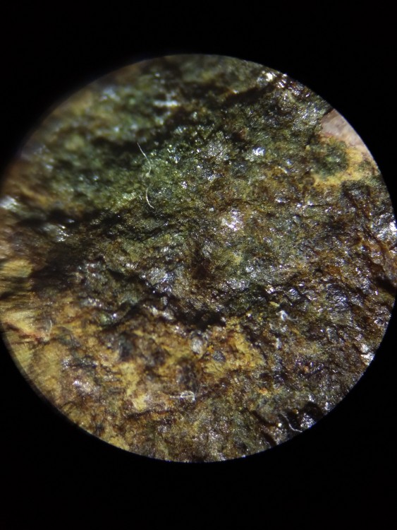

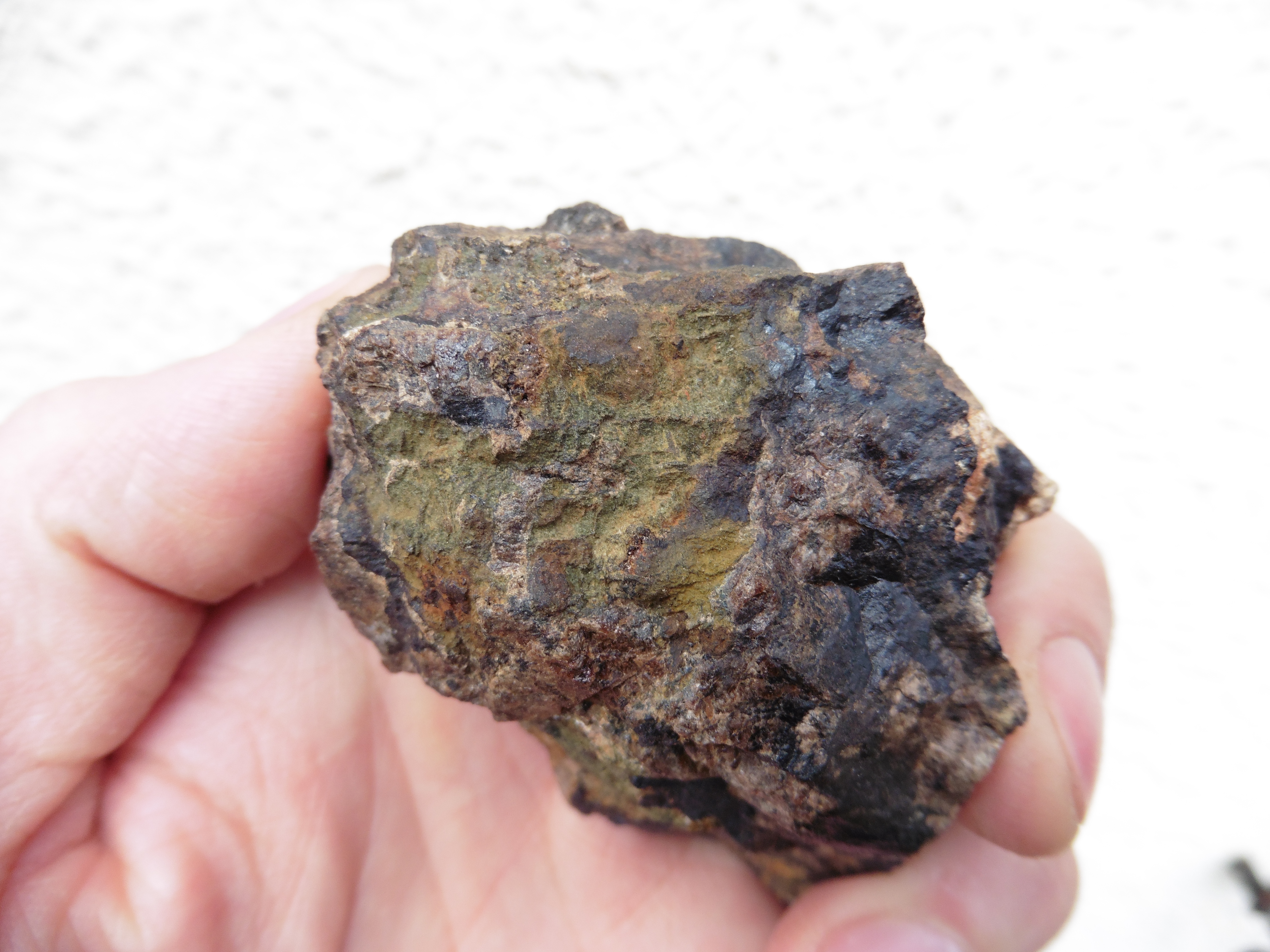

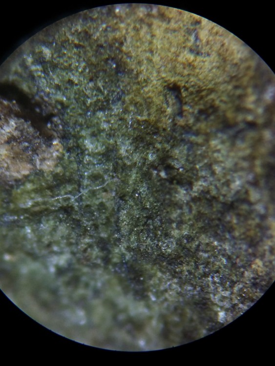

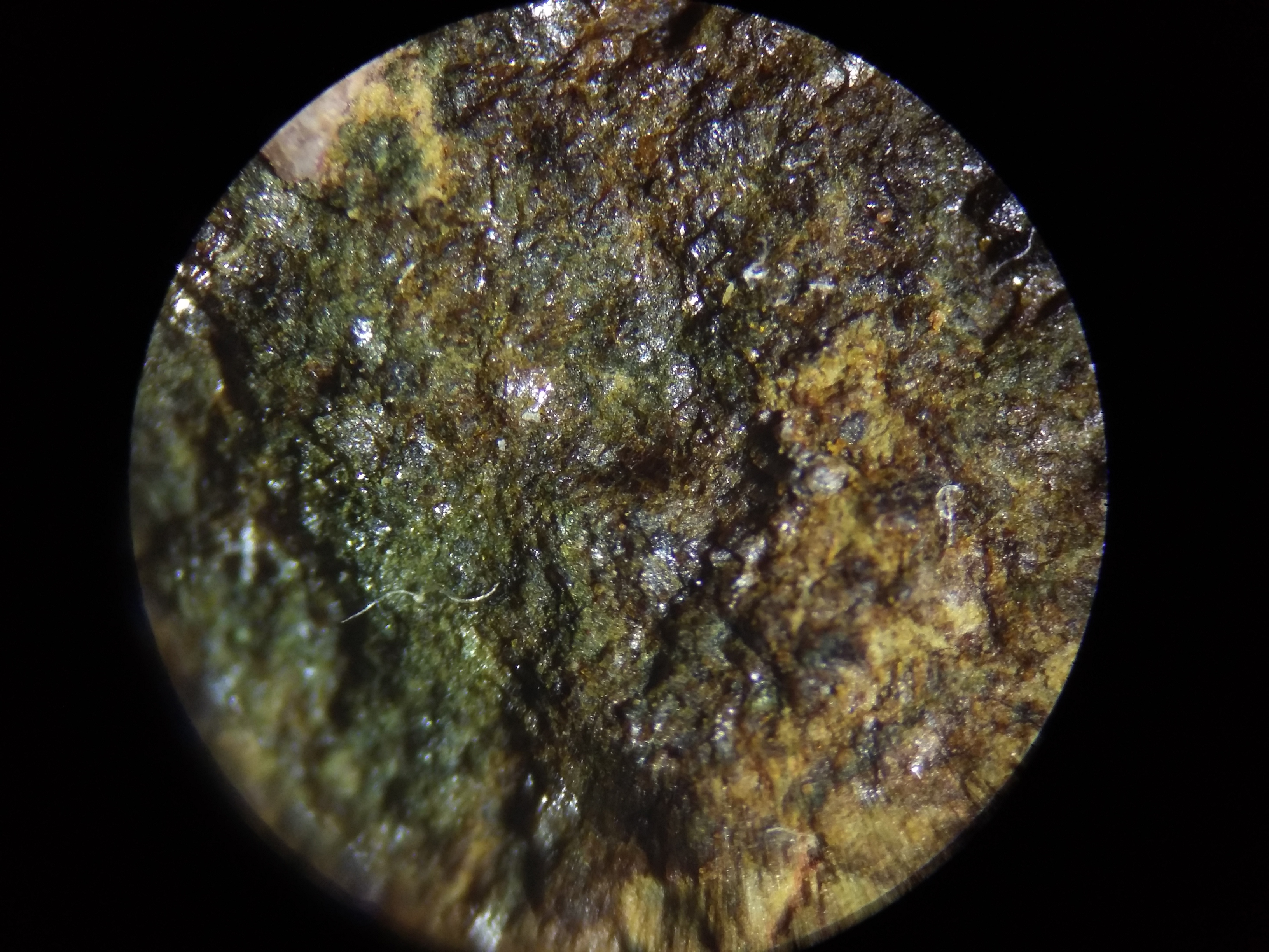

Bonjour Lapioche.
Les masses vertes au milieu de la triplite, ce n'est pas exactement de l'alluaudite. C'est plutôt des mélanges de minéraux plus ou moins altérés et plus ou moins amorphes. Des fois on voit encore dans le mélange des cristaux de jahnsite et de frondélite. L'alluaudite quand on en trouve à la Vilatte Haute fait des petites écailles, un peu comme de la sidérite brune. Elle se situe souvent autour de ces masses vertes. Une fois qu'on en a vu c'est caractéristique. Beaucoup ont simplifié en marron : triplite, violet : hétérosite, vert : alluaudite. C'est plus compliqué.
Par contre dans les masses blanche pulvérulentes il y a des minéraux intéressants, c'est la dedans qu'on trouve la greifenstenite. Fait attention aussi avec la lollingite tu peux avoir des aiguilles de bendadaîte.
Passe à la Société de Géologie du Limousin on en discutera.
En tous cas tu es dans le bon coin, ne lache rien.
FX

Je veux qu'il faut rien lâcher, La Villatte Haute c'est plutôt ingrat, alors quand t'as un bon coin ....
Serge
Merci pour vos réponses! J'essaierai de passer vous montrer tout ça à la SGL à l'occasion, mais de toute façon je vous verrai sur la bourse de Rilhac. J'ai refait d'autres trouvailles depuis et là, il y a vraiment des choses intéressantes... sinon il y a effectivement des petites écailles brunes qui forment comme un "collier" à la base des masses vertes quand on regarde à la bino, c'est sur que le coin est interessant, je vais continuer!

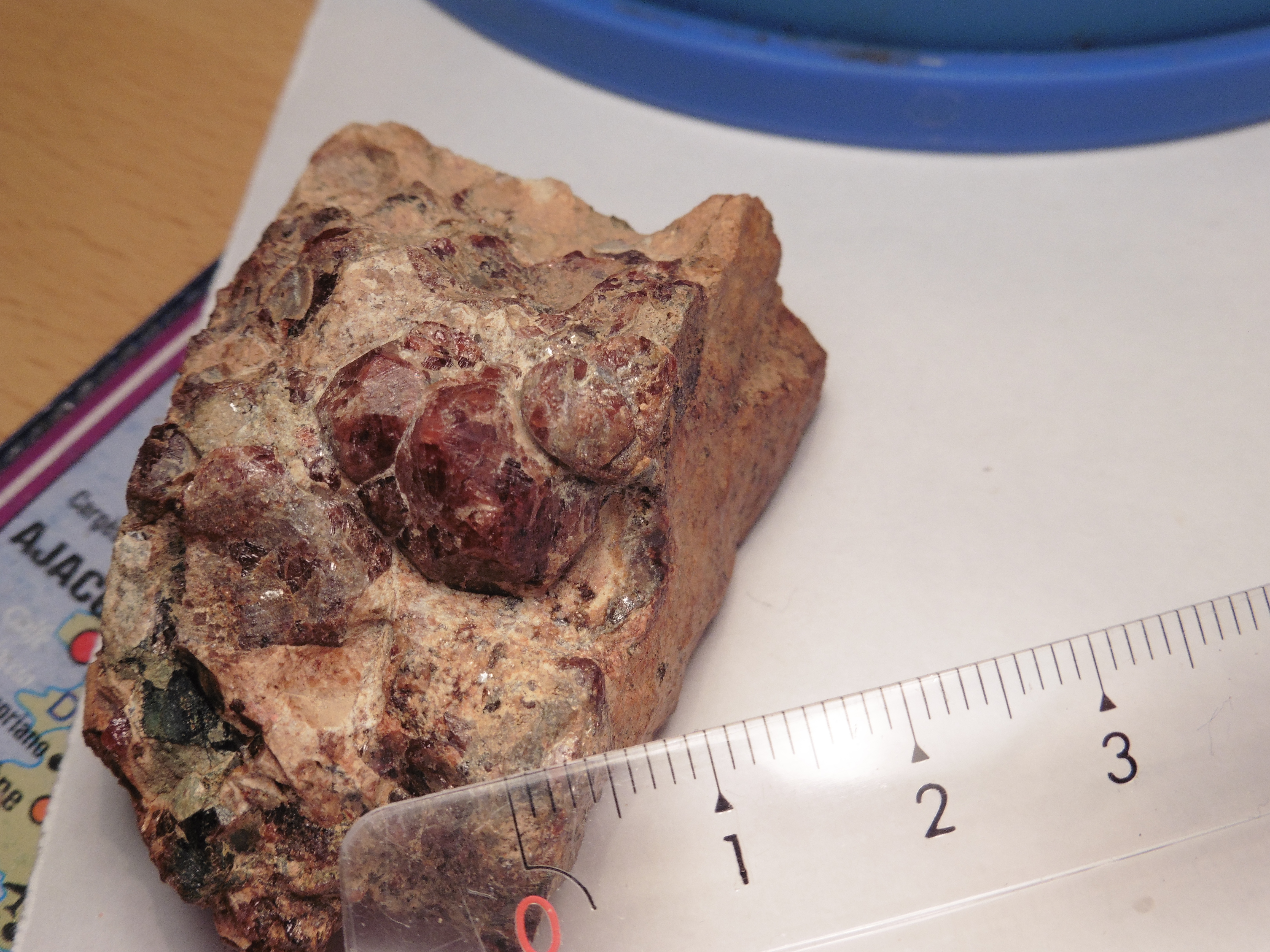

voila une photo de grenats trouvés l'année dernirère, 1cm, toujours de la Vilatte-haute:

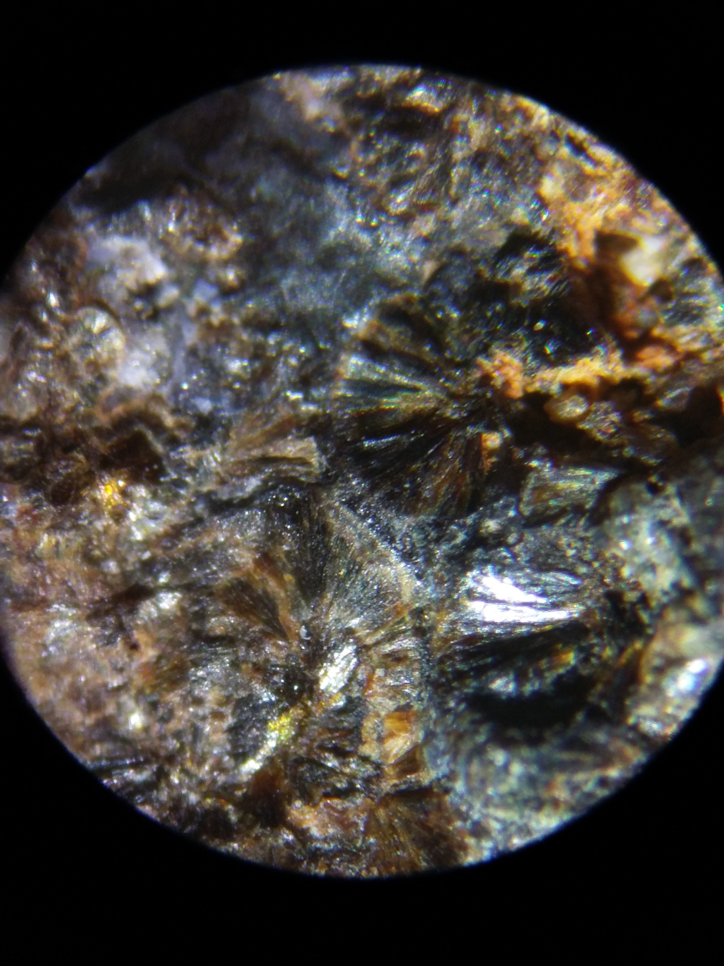

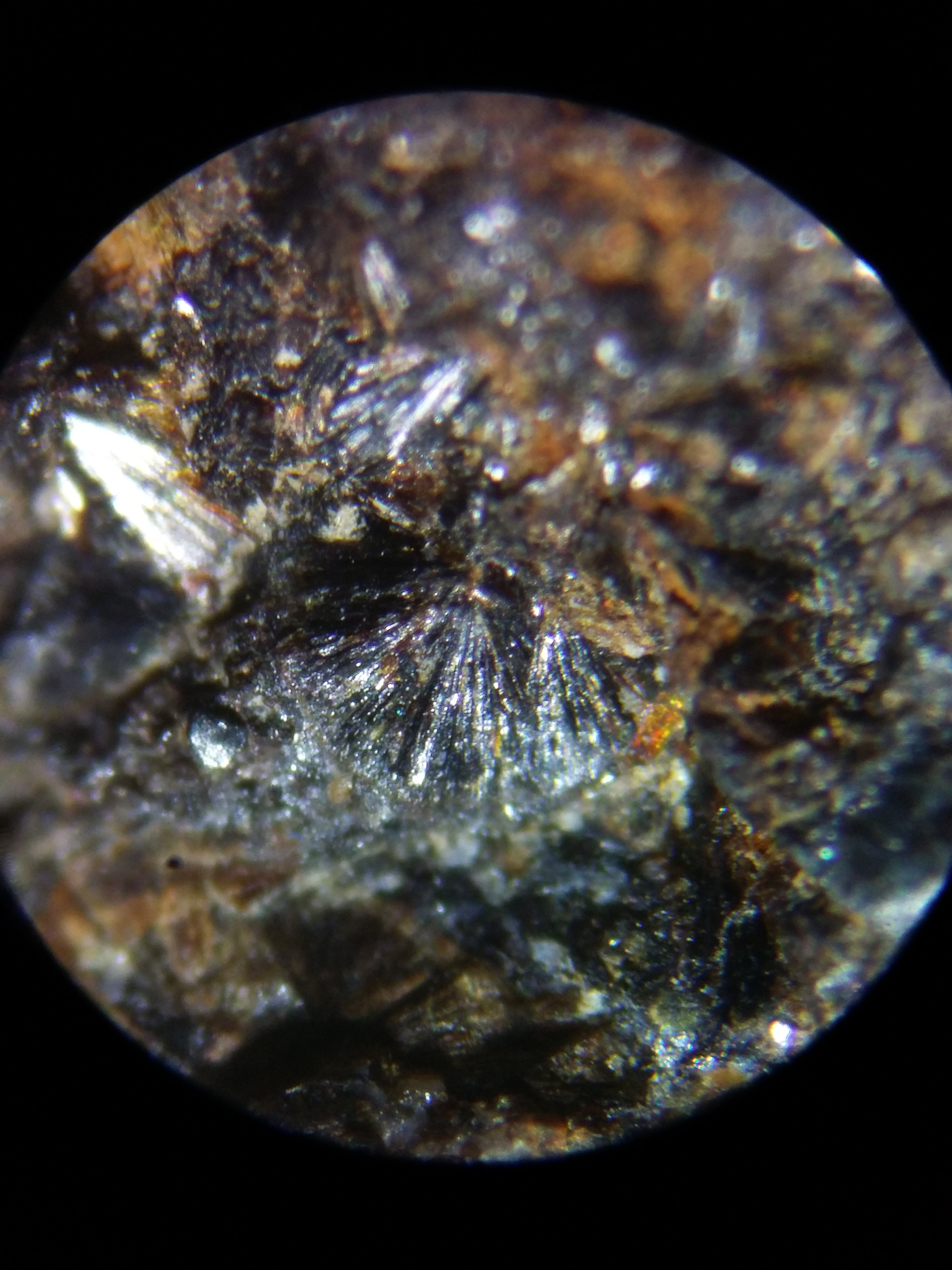

Bonjour.
D'après ce que l'on a trouvé et les analyses de N. Meisser (RM HS 2008).
Aiguilles radiées noire-vert foncé : frondélite.
Aiguilles oranges : béraunite.
Boules violettes : strengite.
Une seule analyse a donné phosphosidérite, les boules étaient plus bleues que les autres. Donc une seule petite géode contre une dizaine de strengite.
Dans les jaunes il y a trop de choses : cacoxénite, jahnsite, stewardite, etc.
A bientôt.

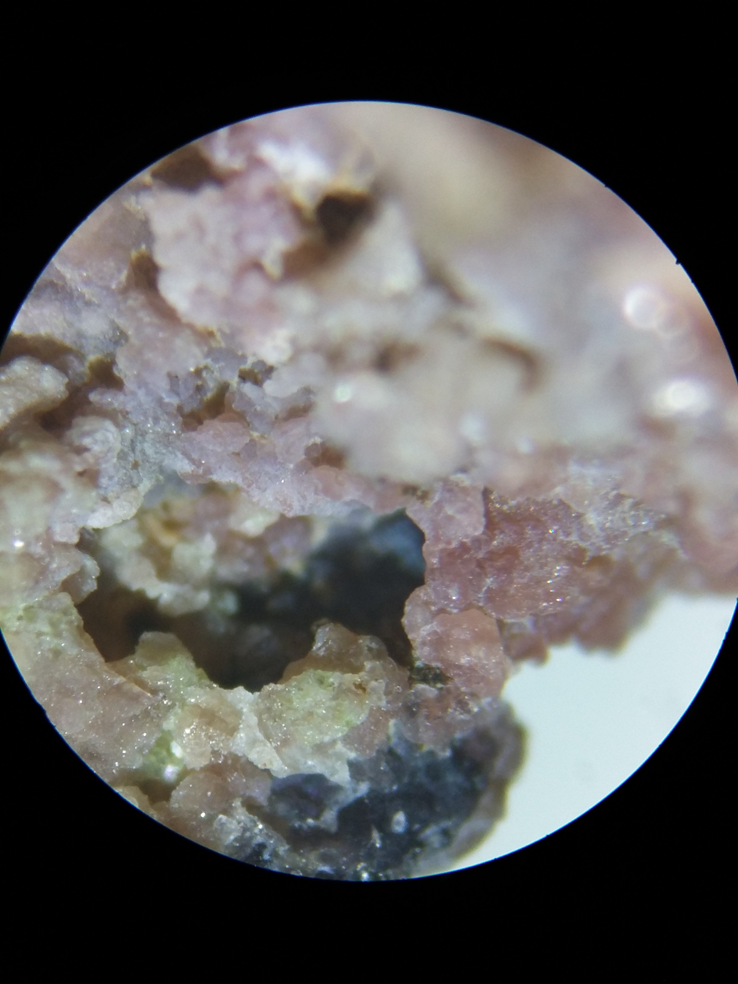

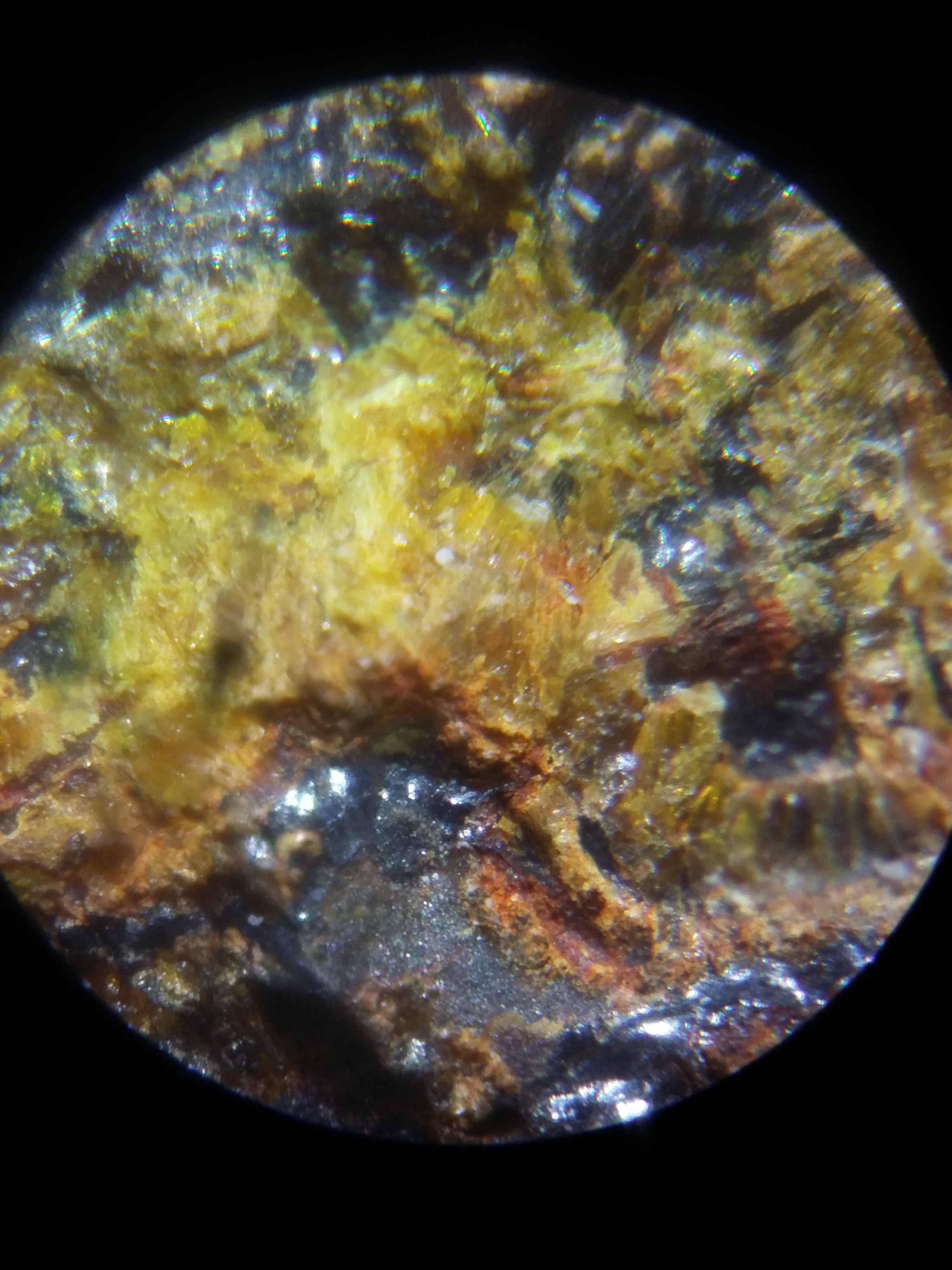

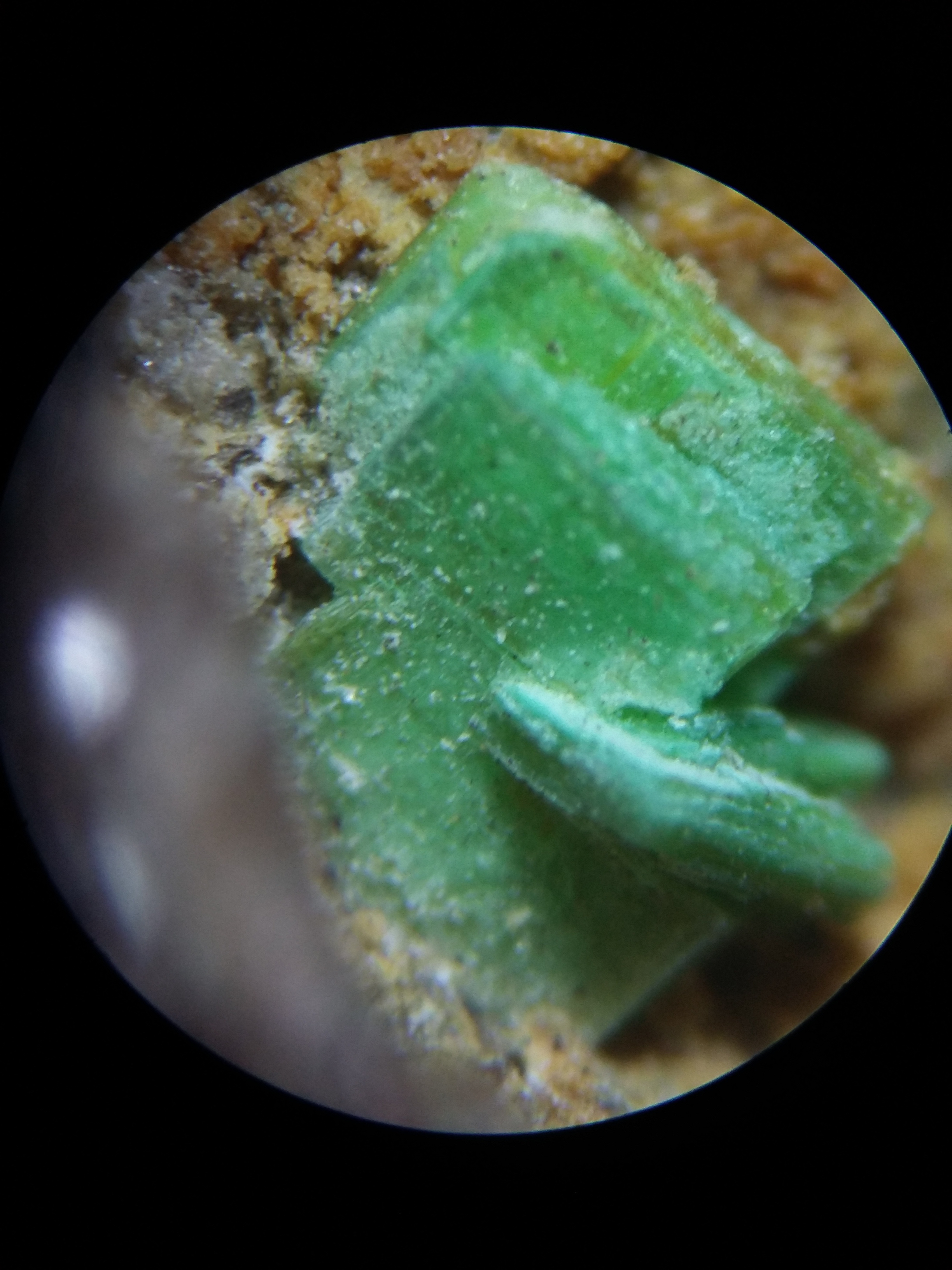

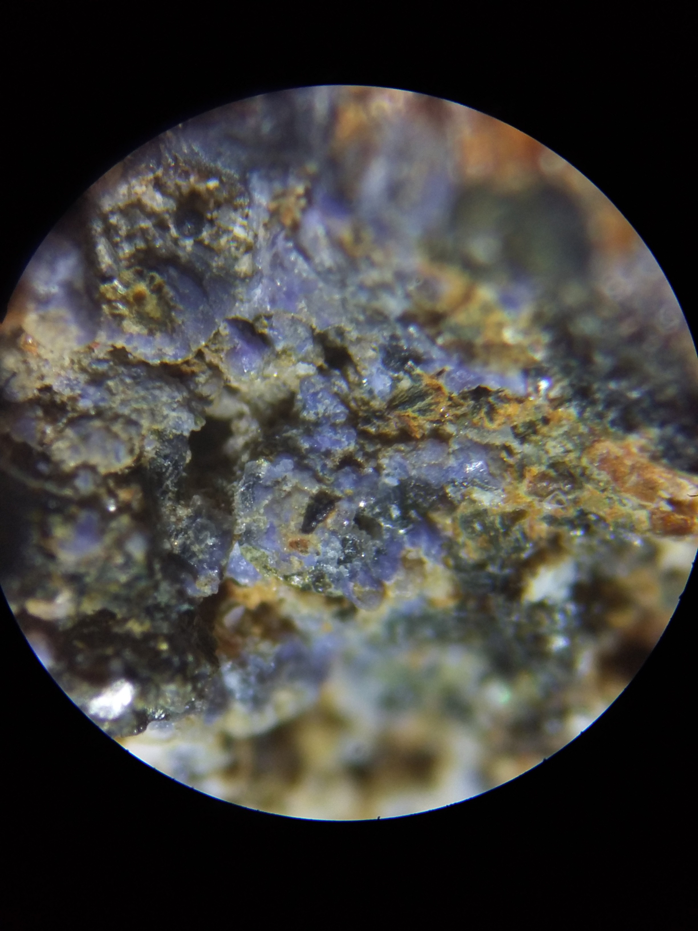

Pour faire remonter le sujet, voici quelques photos micro , toujours du même site :Torbernite (1.5mm) et Strengite rose, en partie pseudomorphosée en Scorodite si je ne me trompe pas (boules vertes), en plaquage sur une masse de Grenat et Wolfram

Le 12/01/2017 à 12:39, L'Ourso a dit :
Bonjour.
A bientôt.
Il me semble que Pierre Jacques m'avait sorti de la phosphosidérite aux X sur un échantillon du Pécout (après l'aspect, c'était il y a longtemps et sur un échantillon d'un copain (M.A.)).
Serge
Bien sûr, il y a de la phosphosidérite au Pécout. Ce que je veux dire, c'est que d'aprés les analyses récentes la strengite soit bien plus courante et à l'oeil c'est impossible à faire la différence. Donc évitons de mettre phosphosidérite quand c'est violet-bleu et strengite quand c'est rose.

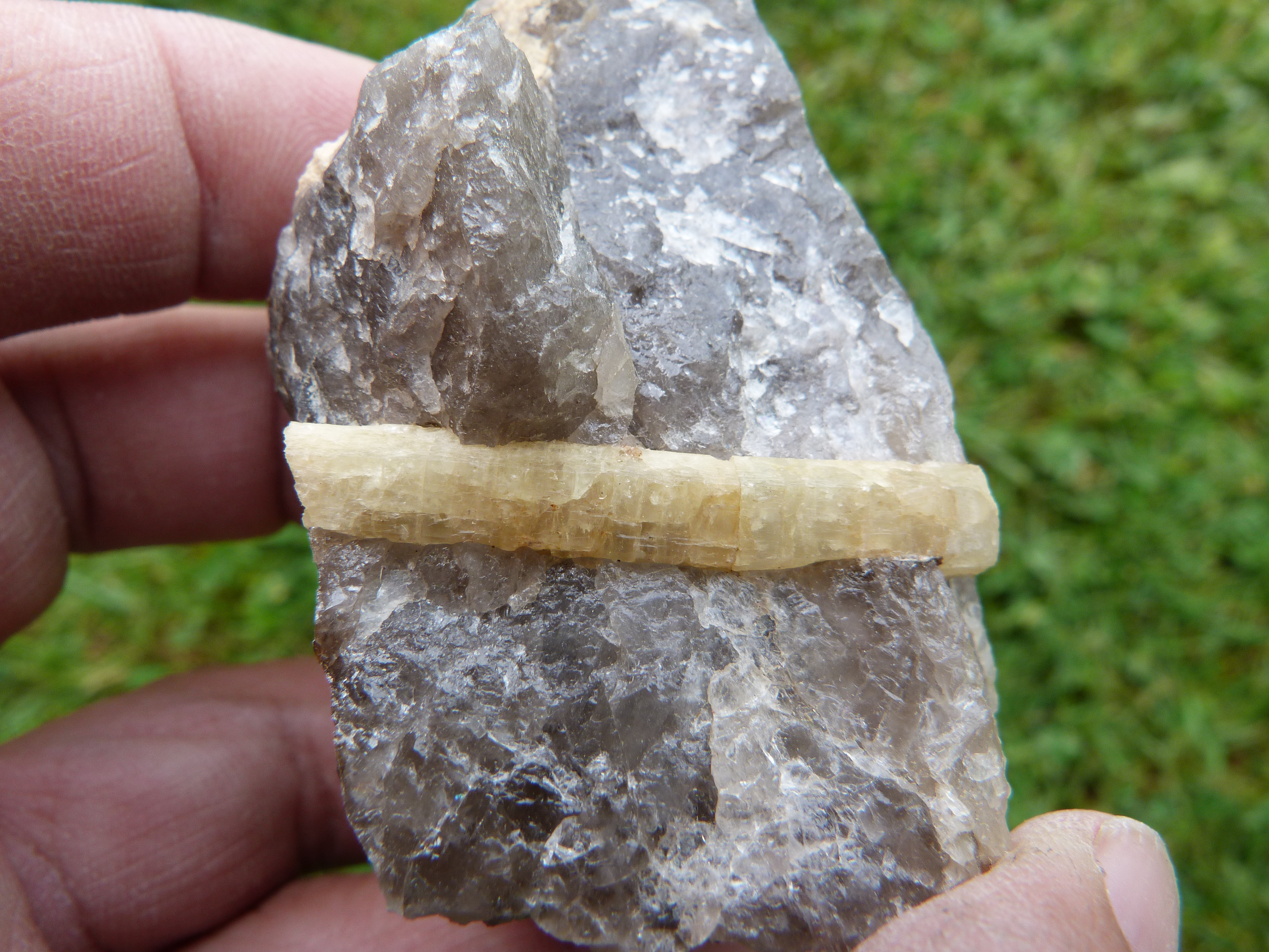

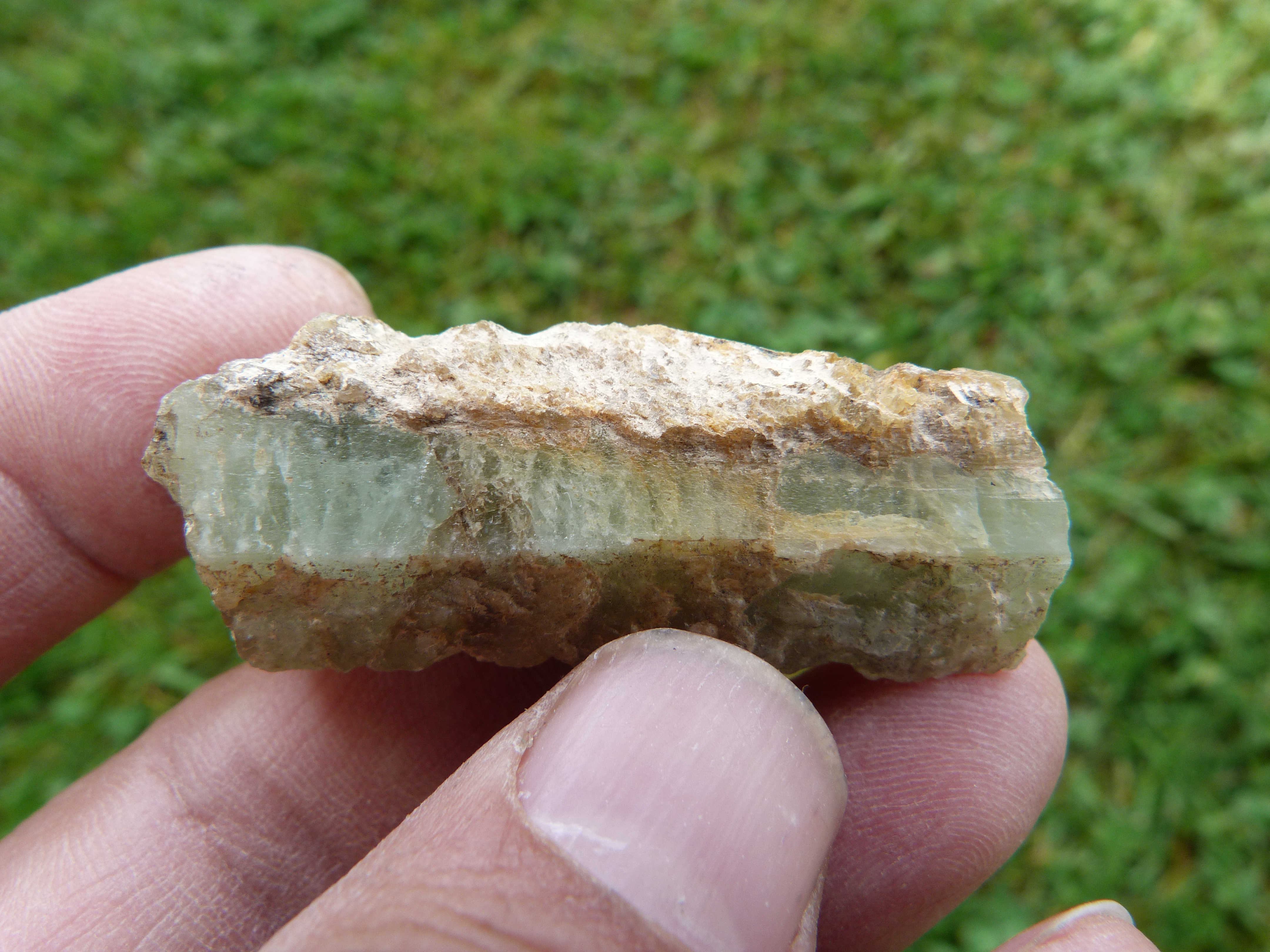

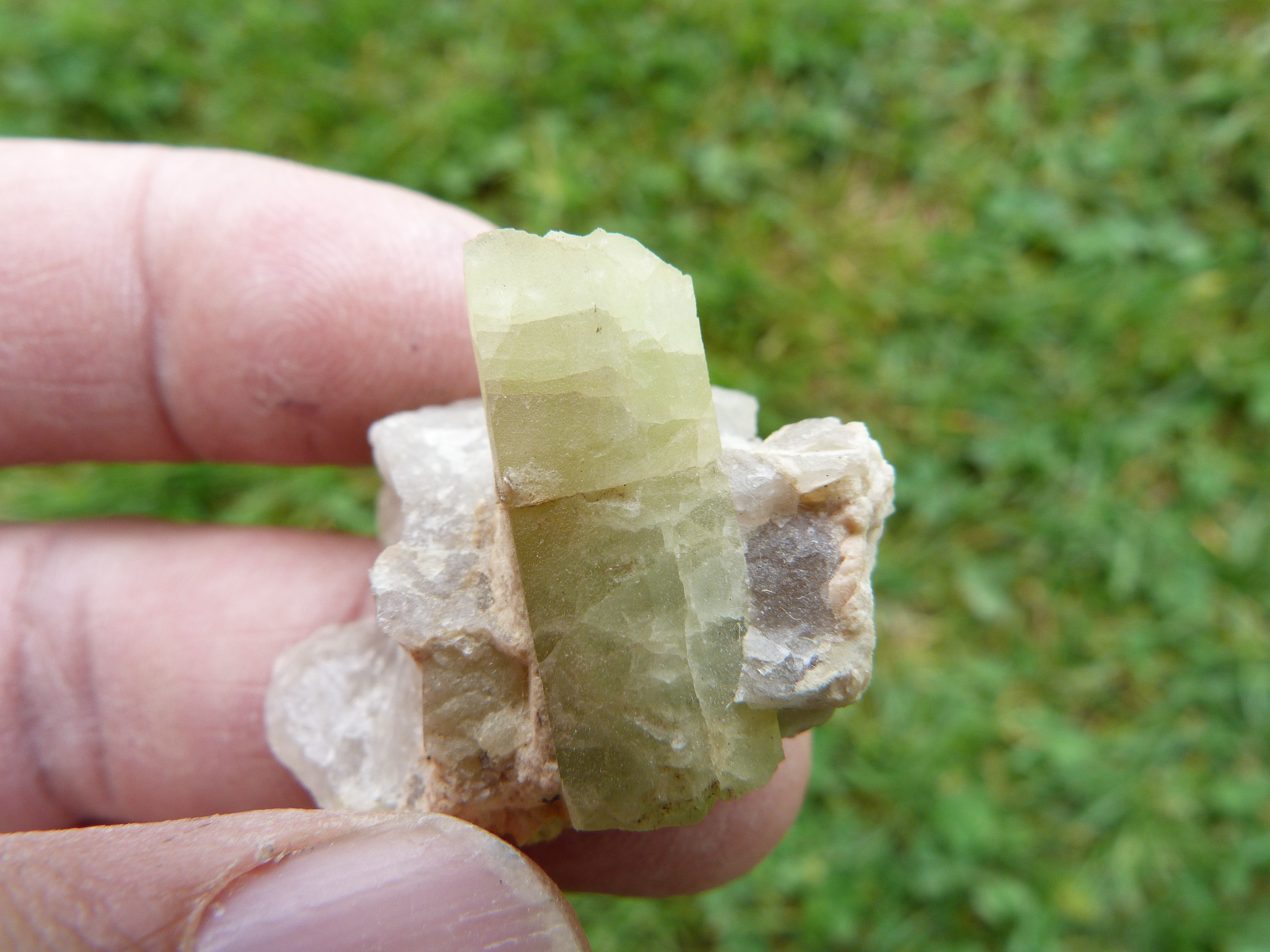

Quelques Béryls de l'ancienne exploitation de pegmatite du Monteil, proche de Santrop, commune de Razès (87).P1060619.thumb.JPG.8a9bbdd2dd379617d466cda044170e5d.JPG
Celui-ci a une couleur bleu-vert assez caractéristique pour le gisement.
Un petit dernier malheureusement fracturé..
Les deux premiers sont sortis tels quel, du vieux déblais. Le dernier a été travaillé, la pièce était beaucoup plus grosse, et malheureusement le béryl s'est brisé, en deux parties. j'ai recollé les deux morceaux... Je les ai découvert lorsque l'agriculteur et propriétaire du terrain a nivelé le terrain pour en faire une pâture pour les vaches....On devine encore l'endroit en bordure du champ. C'était en ...1998 ! Punaise déjà presque 20 ans !
