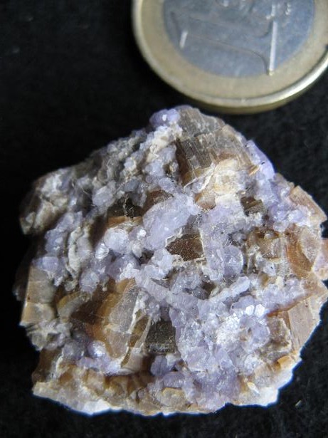

Il me semble qu'elles étaient plutôt dans la zone "de la piscine" sur le bord sud de la carrière des roches et plutôt dans un greisen. A priori, mine pour moi, mais sans plus. Je suis à peu près sur qu'elles ne viennent pas des déblais à turquoise.
Serge
Avec les apatites violettes ça me parle plus pour la carrière. Mais comme la mine était proche de la carrière, et que le filon de violette démarre justement prêt de la zone ou une galerie était visible dans la carrière... Après le greisen est visible aussi dans la carrière... Bon, on tourne en rond!
Je pense que c'est pas les mêmes, les premières me semble les bleues-vertes dans greisen que trouvaient des copains et par recoupement il me semble que c'est le bord sud de la carrière vers l'entrée (l'ancienne carrière), les autres, je ne connais pas, n'ayant pas mis les pieds à Montebras depuis 10 ans (par contre j'irais bien avec vous un jour, même s'il n'y a pas grand chose à trouver).

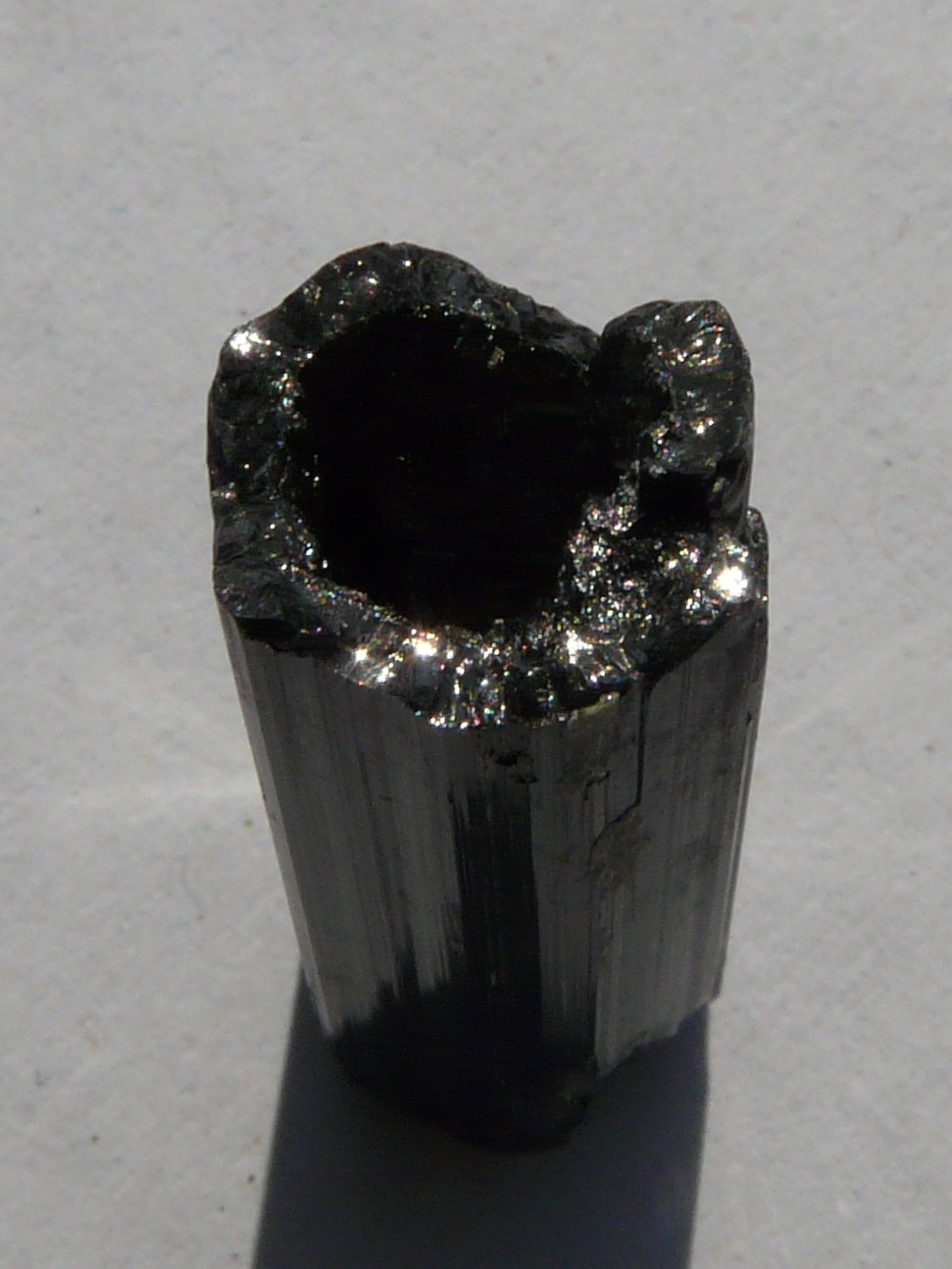

Quelqu’un connaitrait il le « pourquoi du comment »de ce genre de cristaux (tourmaline creuse ) ?
Intuitivement, je ne vois que 2 explications à cette « configuration » :
  • Le cristal a été subi une altération et un départ de matière après sa formation …… cela me semble peu probable ….. car les zones qui auraient été du être attaquées dans ces cas là seraient les surfaces extérieures en contact avec le milieu et non le cœur du cristal qui est plus protégé des agressions extérieures
  • Une croissance à la « quartz fenêtre » : la périphérie du cristal pousse plus vite que son cœur. En cas de pénurie de constituants dans le milieu, c’est la périphérie du cristal qui capterait en priorité les éléments alors que la zone centrale ne serait plus approvisionnée d’ou absence de croissance et un vide.
Si ça peut aider : j'ai eut trouvé dans les Pyrénées des tourmalines dont le coeur était constitué de muscovite. Certains cristaux se retrouvaient creux lorsque la muscovite avait disparue...
Peut-être une piste à suivre !

Je n'ai pas mes cailloux sous la main. A l'occasion je ferai une photo de l'intérieur du cristal : comme cela risque d'etre difficile, "j'ouvrirai" un cristal dans le sens de la longueur et je ferai la photo dans de bonnes conditions.
Le ‎19‎/‎08‎/‎2016 à 13:39, fred09 a dit :
 Pourquoi pas un minéral qui aurait disparu, je n'avais pas envisagé cette possibilité.

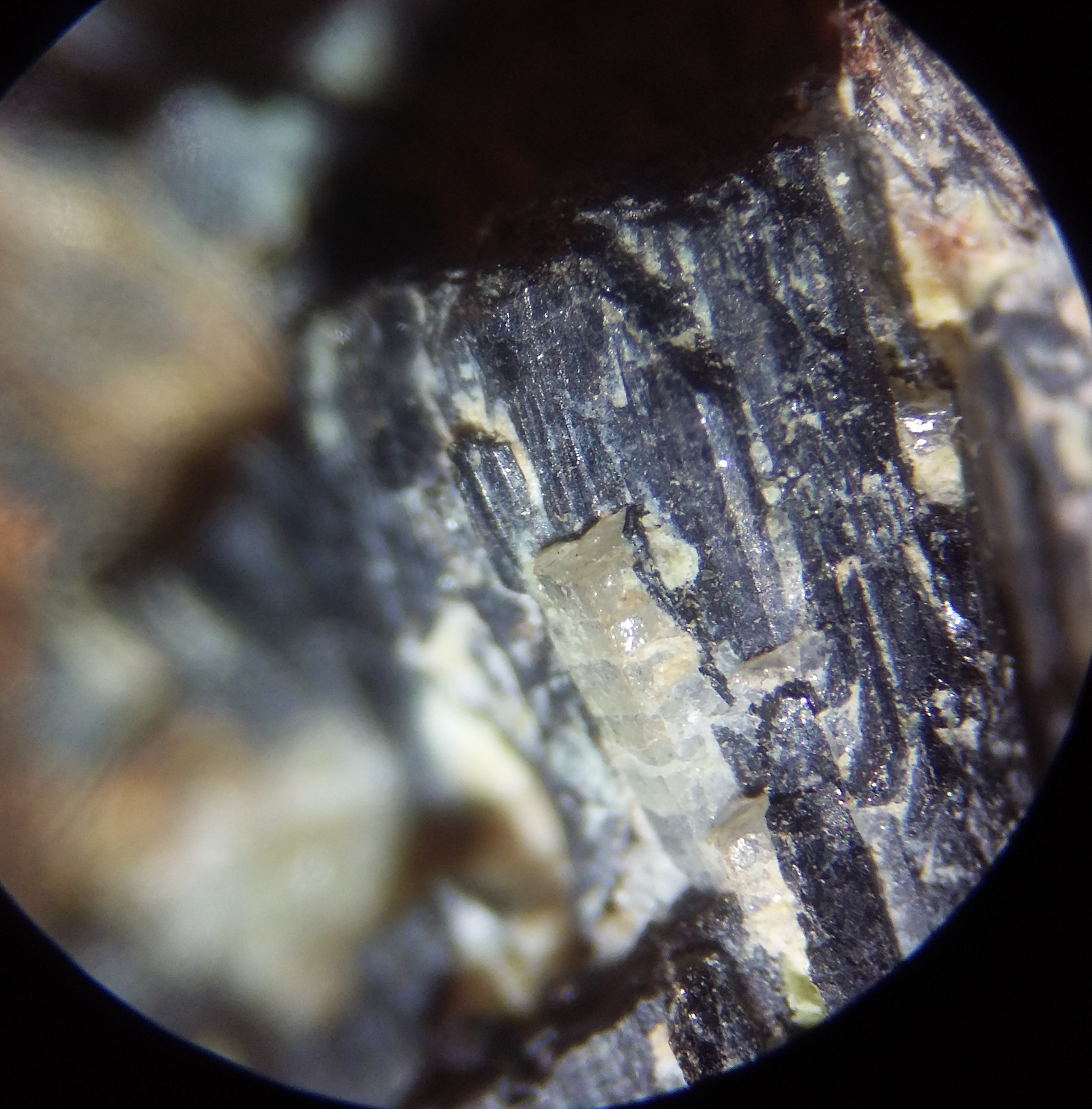

Marrant ça, ça me rappelle certaines tourmalines trouvées dans des pegmatites d'Ille et Vilaine. Elles sont toutes creuses au coeur du cristal (dans le sens de la longueur) et cet espace est entièrement comblé par un autre minéral (blanc opaque à verdâtre translucide) bien cristallisé. Il semble que ce soit de l'apatite (analyses à faire). Sur un gisement proche j'avais trouvé une micro apatite gemme et terminée en plein coeur d'un cristal de tourmaline noire sectionné.
Je m'interroge aussi sur le pourquoi de ces espaces vides au coeur de la tourmaline !
Jusqu'à présent, pour les tourmalines, je n'ai trouvé que des cristaux assez homogènes : soit les sections ne montrent que du schorl (c'est de loin le cas le plus fréquent) soit plus rarement un vide. D'autres minéraux (quartz, albite, apatite) sont parfois incrustés à la surface des tourmalines mais je n'ai pas encore trouvé ces minéraux dans le cœur des cristaux de schorl

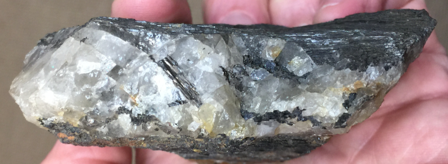

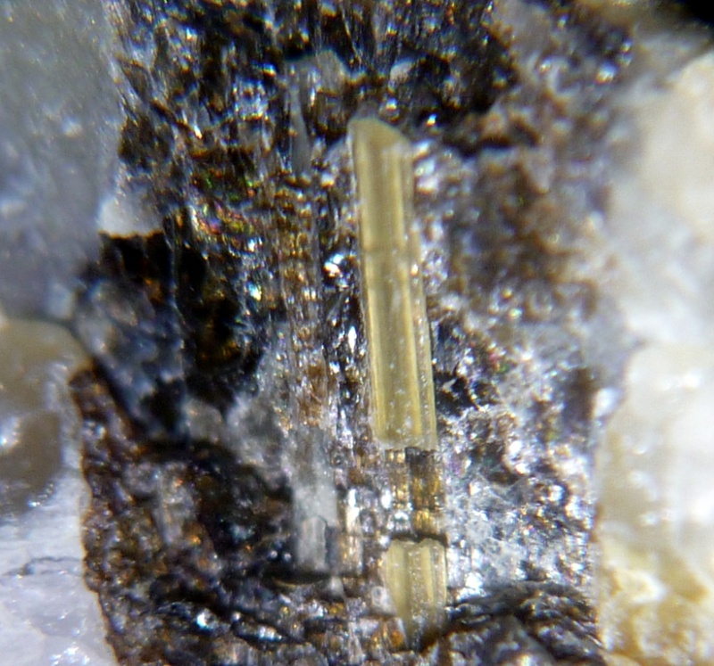

Une photo que j'ai retrouvé (de piètre qualité mais ça relève de la micro, je pourrai en faire de meilleures actuellement, je vais m'y atteler).
Le cristal vert (peut-être terminé en haut) est cristallisé en plein coeur de la tourmaline noire et exactement dans le sens de l'allongement du cristal (de tourmaline). Le phénomène est récurrent dans les tourmaline de ce gisement du 35 (tourmalines souvent anciennement fracturées et cicatrisées par le quartz).
J'ai la même chose que sur ta photo dans un autre gisement (mais ce gisement ne donne que du massif, pas de géodique). Sur ce gisement massif, j'ai aussi le cas avec le béryl : tourmaline au cœur du béryl ou l'inverse béryl au cœur de la tourmaline

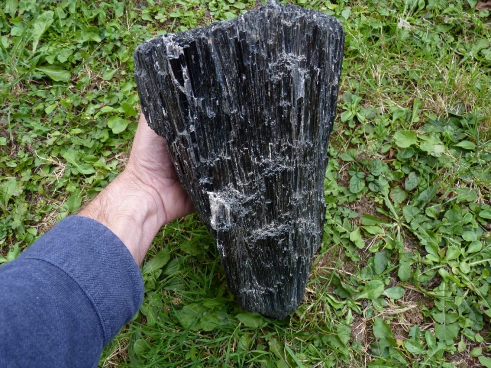

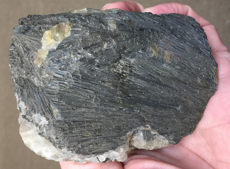

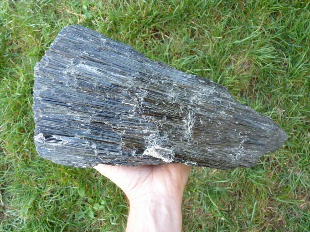

Tourmaline de La Chaumette, spécimen plus ou moins contemporain. [100mm]
En septembre 1973 j'y avais trouvé un spécimen de +500mm

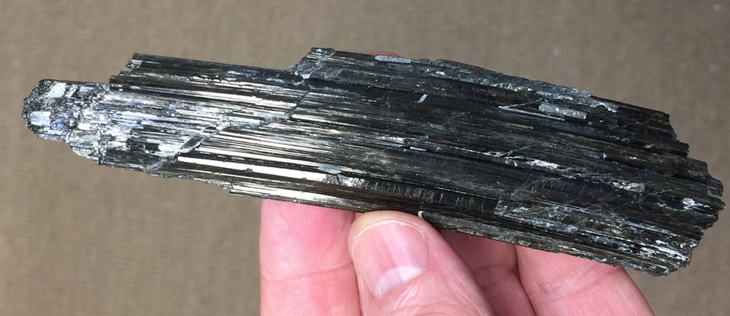

Faciès trés différent provenant de la collection Demarty, avec Quartz [100mm]
J'ai mis une photo de la tranche pour montrer que le schorl un peu palmé y fait comme des 'tranches'.
Vers 1900.
