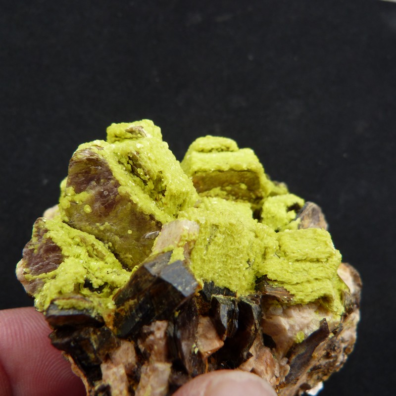

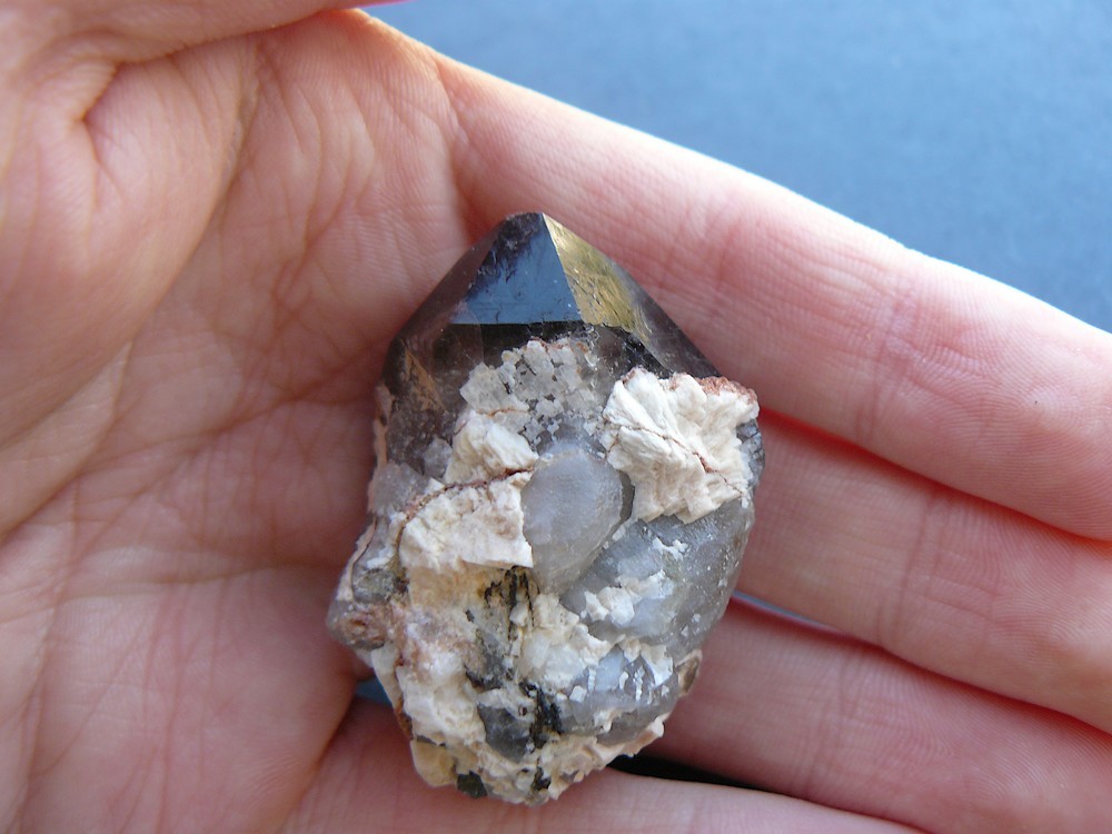

Pour en revenir au sujet de départ et notamment la mixité des gisements uranifères et pegmatitiques sur Vénachat, sachant que ces dernières se sont formées en premier, et potentiellement avec recouvrement des pegmatites par les venues uranifères, voici un exemple typique....
Autunite sur muscovite et albite (que l'on voit mal sur la photo), Vénachat (5 x 4 x 3 cm)
post-2063-0-46155800-1393085414_thumb.jp
Superbe!
Donc, je note que l'autunite devra être présente dans les 2 listes de minéraux, aussi bien dans celle en relation avec les occurences de type pegmatitiques (venue tardive) que dans celle de la minéralogie liée à l'uranium.
Connaissant la capacité à voyager de ces phosphates d'U, je ne suis pas étonné de constater qu'ils se sont installés un peu partout alentour !!
A ta connaissance, il y a d'autres minéraux uranifères rencontrés dans la pegmatites du coin, torbernite peut-être?
Superbe!
oui effectivement, je me souviens avoir trouvé quelques petites plaquettes de Torbernite sur des orthoses d'une pegmatite de la tranchée de la route. Il doit bien y avoir d'autres occurences pas loin et en dehors des filons à uranium à proprement parler.
Superbe ta pièce François ! Il me semble qu'on l'a voit sur le HS du RM sur les pegmatites d'Ambazac ;)

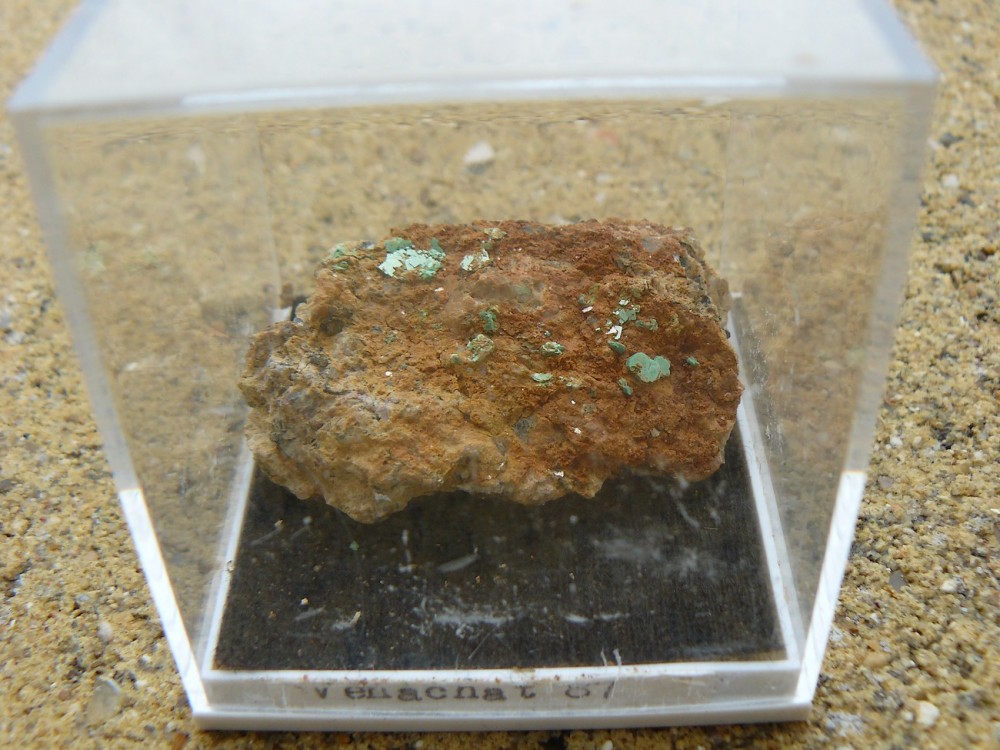

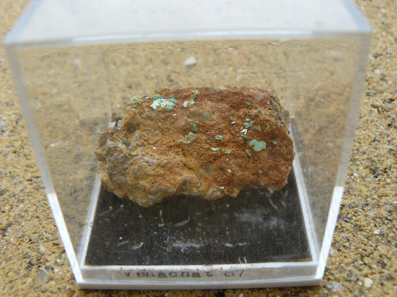

Une contribution de ma part : torbernite sur orthose-pegmatite, travaux routiers de Vénachat
(et non pas de la mine !!!!) ; cliquez sur l'image pour plus de netteté...
Salut Benj.
Oui c'est bien cette pièce !
Pour la Torbernite, cela ressemble bien au type de pièce que j'avais trouvé à l'époque, je pense en 1985 / 1986. La pièce que j'avais trouvé était un peu plus sur une Orthose bien rose et la Torbernite beaucoup plus pale...

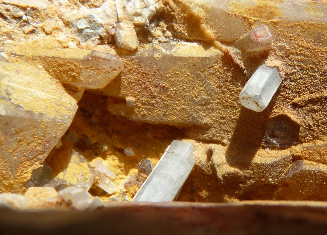

Effectivement la plupart des apatites sont vertes poireaux, ou bleutées sur Vénachat. L'autre François a trouvé des apatites blanches sur Vénachat.
Par contre, les apatites roses sont bien liées aux pegmatites sodolithiques comme du coté de La Chaise Chédeville.
Euh Serge, il y en des apatites sodolithiques comme ça sur Vénachat ? T'es certain ?....
Ben cela dépend ce que tu appelles "alentours" : quelques mètres, quelques centaines de mètres, quelques kilomètres
Sur quelques dizaines de mètres (à l'échelle d 'un affleurement), j'ai vu des exemples de filons de pegmatites isolés .... mais aussi des "champs" de pegmatites (= (groupe de plusieurs filons cote à cote)
Wouahou, alors ça... sûr ? pas de Béryl ?
JeF
c'est très simple : mettre une goutte d'acide chlorhydrique ; si c'est de l'apatite, le cristal "fond" ; si c'est du béryl, il ne se passe rien...
