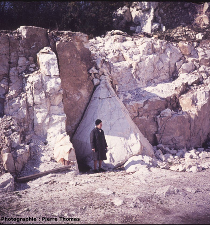

Salut David, historiquement des pyramides de 50 cm (je crois avoir trouvé métriques mais pas sur) ont été trouvées sur Margnac semble-t-il. Il y avait une telle pyramide au musée de l'Evéché à Limoges. Récemment 30 cm me semble un grand maximum, perso du temps de la déviation de Vénachat et des déblais de Pény, 20 cm très pigné polysynthétique et moche et 10 cm de qualité (tout deux trouvés sur les déblais à Pény.

Un ancien prospecteur de la Cogema nous a raconté qu'une poche de pegmatite contenant des cristaux métriques a été observée dans la mine de Pény. Ils ont été détruits et jetés dans les déblais car leur extraction aurait ralenti l'exploitation...

De mémoire, à Vénachat, dans la tranchée de la route lors de sa construction, les plus gros quartz atteignaient 40 cm environ, pour une qualité moyenne. Dans la carrière, j'ai entendu d’après certaines personnes de la Cogéma, que certains quartz atteignaient les 50 cm, mais pas de certitude.
Je sais que les plus gros, provenaient de Pény, dimension métrique, (voir anecdote de Julien, et confirmé par un autre mineur de l'époque).
D'autres assez importants venaient de Margnac (MCO Cogema) un bel échantillon de 40 cm environ est d'ailleurs présenté au musée d'Ambazac, sans oublier l'ancienne carrière de pegmatite de Margnac (voir message de GEOL 4387).
Ces dimensions là, c'est du passé. Sans travaux importants et récents (construction, route, etc.), il est quasi impossible de retrouver de tels "monstres". Aujourd'hui il faut se contenter des 5 cm (déjà pas trop courant), et quand on dépasse les 10 cm cela devient presque exceptionnel par les temps qui courent !!!

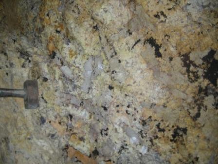

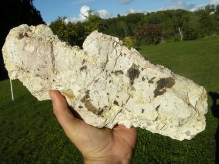

voici quelques nouvelles des pegmatites des monts d'Ambazac, notamment de celles sodolithiques du secteur de la Chéze/Chédeville/Larmont.
La sècheresse du printemps a du bon, en juin on s'est rendu compte qu'une galerie toujours noyée au fond d'un trou devenait accéssible. Une petite équipe de limousins a donc bossé dur pour finir le dénoyage. On ne savait pas trop à quoi s'attendre et on a été trés surpris de découvrir des pétalites atteignant les 20 cm. D'autant plus surpris que la pétalite n'était signalée par Prosper Didier (ex exploitant du coin) qu'en masse n'exédent pas quelques centimétres, idem par Raimbault en 1998. La pétalite pétalite est fréquente dans la galerie de Chedeville mais ne dépasse pas les 3cm.
A notre connaissance ce sont les plus gros français. Quelqu'un connait il où en France on peut trouver de la pétalite ?
Quelques échantillons ont été récoltés, mais tout le toit a été laissé en place. Les pluies de septembre ont depuis renoyé les travaux.

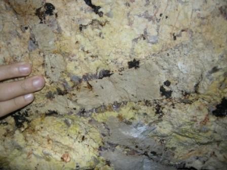

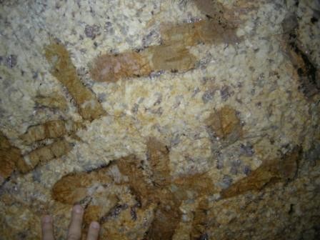

post-10952-0-51040500-1317035044.jpgpost-10952-0-00831400-1317035045.jpgpost-10952-0-70973100-1317035045.jpgpost-10952-0-36298800-1317035046.jpgpost-10952-0-97322800-1317035046.jpgpost-10952-0-34866400-1317035047.jpgpost-10952-0-75368000-1317035047.jpg
Allons bon, un ours à Chédeville ?!, A la recherche d'une tanière pour l'hiver ?
Vous êtes vraiment surs pour les pétalites ? Ce que vous montrez en photo m'évoque les gros feldspaths potassiques automorphes classiques d'une partie de cette pegmatite en général englobés dans une pate à albite, lépidolite, quartz et cassitérite "tantalifère". En même temps je ne les ai jamais analysés, mais Raimbault doit les décrire.
Serge
Salut Serge,
les sangliers occupaient bien la galerie de Chédeville, pourquoi pas les ours.
Pour les pétalites, ben s'en est bien. Quelques scientifiques se sont penchés sur le problème. Théoriquement, sans vouloir vendre la mêche, une confirmation écrite devrait arriver. Bon tu sais le temps que cela prend, si cela se trouve cela ne sera pas, ou alors dans 10 ans.
Les cristaux trouvés sont différents de ceux des galeries connues de Chédeville. Ils sont trés frais, avec un bel éclat soyeux de pétalite et trés trés durs. Ils ne sont pas du tout damourisés ni transformés en feldspath.
Si tu en veux un bout pour confirmer les analyses, tu n'as qu'à dire.

pour l'instant aucune analyse n'a confirmé la nature de ces cristaux. Mais les échantillons ont été comparés à des cristaux de pétalite avérés provenant de pegmatites lithiques portugaises : c'est strictement la même chose ! On a également pu voir un spécimen historique (ex. coll. Didier il me semble) de pétalite sur lequel l'aspect à la cassure est totalement identique. Certains cristaux ont une section lenticulaire qui ne correspond, a priori, pas à un feldspath. La plupart des cristaux a une auréole réactionnelle de lépidolite. Peu de chance que l'Ourso se trompe. Cela dit il est probablement qu'une grande partie de ces grands cristaux soit partiellement pseudomorphosée en "damourite" ou autre chose. En tout cas, félicitation, une bien interessante découverte qui fait avancer la minéralogie ;-) !

[ ] Cela dit il est probablement qu'une grande partie de ces grands cristaux soit partiellement pseudomorphosée en "damourite" ou autre chose [ ].

Pour les pseudomorphoses, c'est vrais que tout ce que l'on sortait dans les galeries de Chédeville était transformé en felspath ou damourite, cela faisait d'ailleurs trés joli entre le vert celle-ci et le violet de la lépidolite en oréole. Sur les dernières découvertes, une grande majorité des cristaux ne semblent pas transformés, c'est cela qui fait l'intéret de cet indice.

pour apporter quelques éléments supplémentaires sur chèdeville:
je confirme que sur tous les critères macroscopiques les grands cristaux de chèdeville apparaissent comme des petalites.
j'ai eu l'occasion d'en voir de nombreuses fois au portugal (Mina Bajoca, Mina Lousas) et en Espagne (Galice).
La petalite n'est pas très difficile à reconnaitre quand on en a déjà vu, autrement elle est généralement prise pour du feldspath.
Fraîche elle est plutôt blanc crème à éclat nacré avec un bon clivage caractéristique perpendiculaire à l'allongement du cristal.
La forme du cristal est allongée, différente des Kfs plus trapus.
Nous attendons un créneau au Raman pour le confirmer définitivement, mais il y a peu de doutes à avoir.
Comme les pegmatites de chèdeville sont recoupées par de nombreuses failles qui facilitent les percolations,
la majorité des petalites sont altérées en cookeite.
Très bonne nouvelle s'il existe des cristaux bien frais dans la galerie du bas, bravo !
A ma connaissance, il n'y a pas d'autres pegmatites à petalite en France, mais il y a probablement d'autres occurrences à découvrir dans le nord du massif central et potentiellement dans le massif armoricain, montagne noire, margeride
