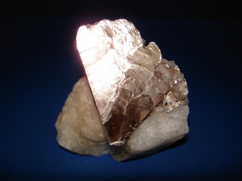

  montroc81 a dit :
Toujours dans la serie des feldspaths : une plaque d'albite avec quelques pétales de muscovites

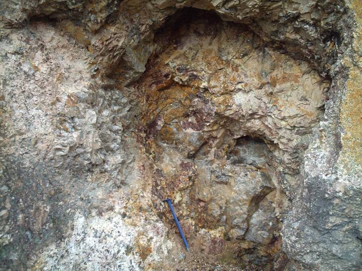

Pour ce qui est de la répartion des minéraux, dans les pegmatites limousines ils ne sont pas répartis au hasard.
Celles ci sont zonées. Les béryls sont en général dans la zone de remplacement albitisée ou dans la zone à blocs en bordure de celle-ci (voir les photos dans le post ci-joint http://www.geoforum.fr/index.php?showtopic...amp;#entry59011 )
Les géodes de quartz et microcline sont dans la zone à blocs.
Sur la photo on voie le coeur de quartz qui est stérile, au dessus la zone à blocs, c'est là que vont ce situer les microclines et si vous avez de la chance des géodes. le burin fait 40cm.
Dans les grosses pegmatites potassiques les béryls peuvent être dans cette zone.
A force de taper mon experience me dit qu'il faut néanmoins toujours chercher une zone albitisée pour les touver.
Cette zone est en général proche du coeur ou de la zone à blocs, elle est constitué d'albite avec des rognons de microcline et de quartz. J'ai remarqué que les cristaux de biotite étaient souvent à proximité des béryls.
La pegmatite si dessus est encore en l'état.
