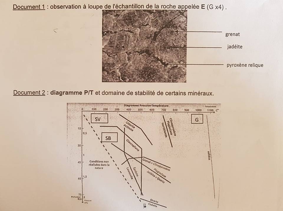

Je dispose de 2 documents :
Document 1 : observation à la loupe de l'échantillon de la roche appelée E.
On y voit du grenat, de la jadéite et du pyroxène relique.
Document 2 : diagramme Pression/Température et domaine de stabilité de certains minéraux
Voici mes questions et les quelques éléments de réponse
1. Après avoir expliqué votre démarche, hachurer sur le diagramme P/T la zone correspondante aux conditions de formation de la roche E. Rappeler le contexte géodynamique de la formation de cette roche E.

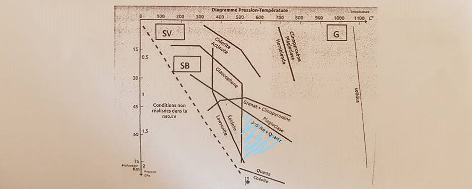

Voir zone que j'ai hachuré en bleu clair. La roche étudiée ne contient pas de glaucophane, ainsi la zone correspondant aux conditions de formation de cette roche ne pouvait se trouver à gauche du trait. Mais elle contient du grenat et de la jadéite, ainsi elle devait se retrouver en dessous du trait délimitant le domaine de stabilité de la jadéite.
Pour le contexte géodynamique : on peut attribuer le positionnement de cette roche dans le diagramme PT par un contexte géodynamique de métamorphisme haute pression, basse température, ainsi, un contexte de subduction.
2. Préciser les minéraux caractéristiques des roches notées SB et SV sur le diagramme P/T.
La roche SV est composée de notamment de chlorite et d'actinote. La roche SB est composée notamment de glaucophane et d'épidote.

 Question 1 : très bien, mais ne t'arrête pas en plein hachurage! Par exemple, rien n'empêche que les conditions pression-température soient de 550°C et 2.2 GPa (et d'ailleurs c'est le cas au Mont Viso !), juste avant la limite quartz-coésite
Question 2 : attention l'assemblage schiste bleu n'est pas bon... revérifie bien, tu peux le déduire toi-même... dans tous les cas pense qu'il peut aussi y avoir des minéraux accessoires, ex: plagioclase, quartz ...
