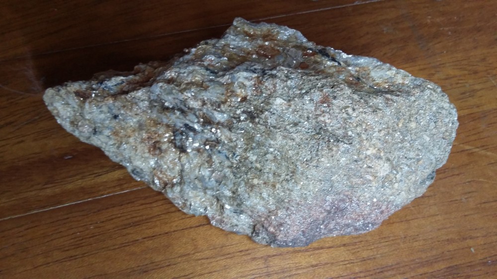

J'ai glané quelques cailloux en ballade dans les pyrénées orientales, notamment le massif des Albères.
Je ne sais pas du tout ce que c'est, néophyte que je suis, j'espérais naïvement trouver une pierre avec un peu de grenat dedans :)
Je vous mets des photos, vous me direz si vous pouvez mettre un nom sur mes trouvailles ;)
Voici la première

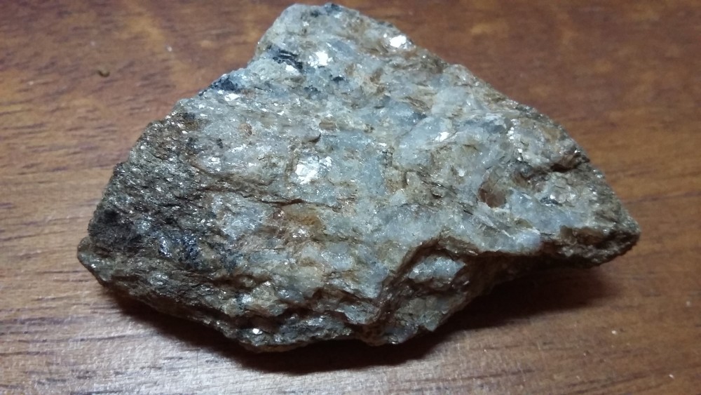

Celles qui brillent :)

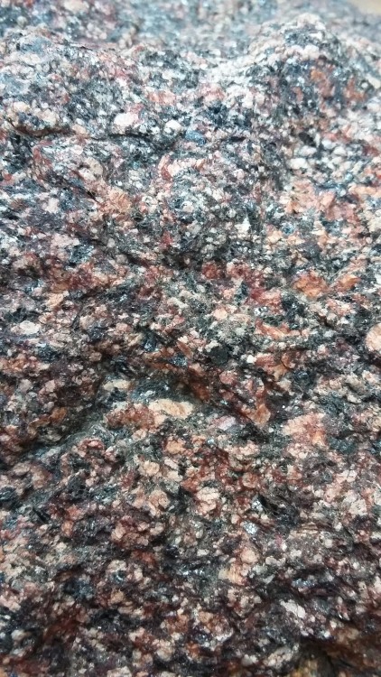

Les rouges

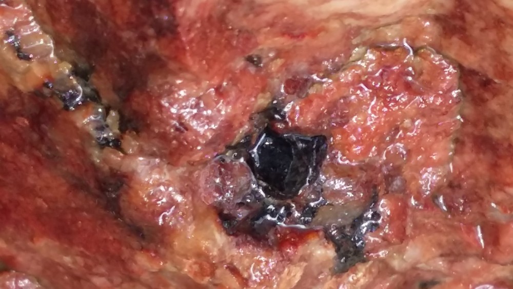

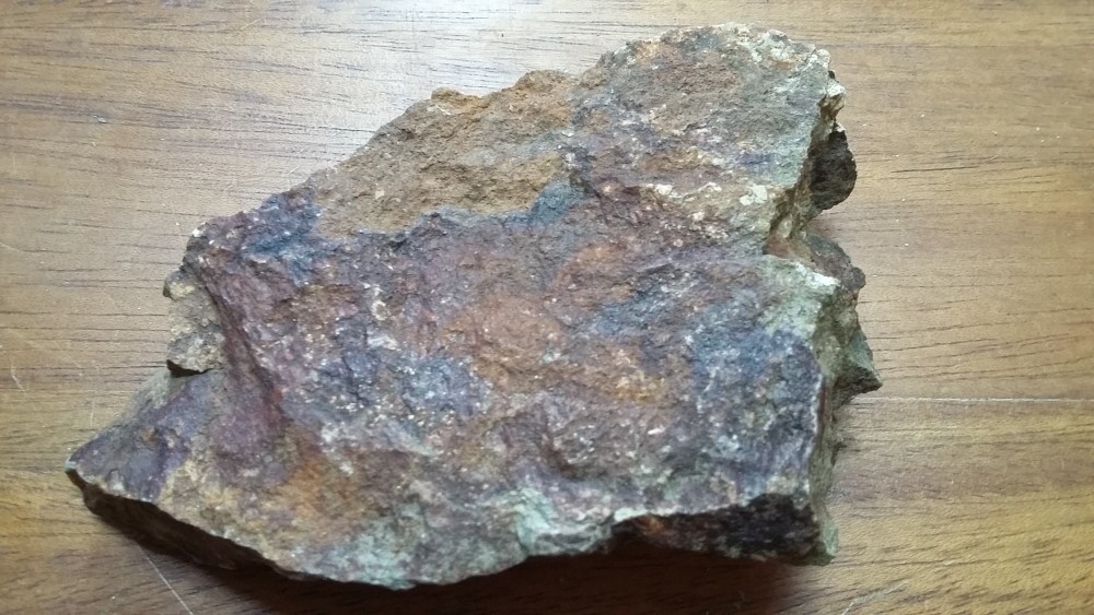

La 1: ? dimensions du caillou, dimensions de la zone photographiée ? Faire un test à l'acide. On dirait un dépôt de calcite sur une roche

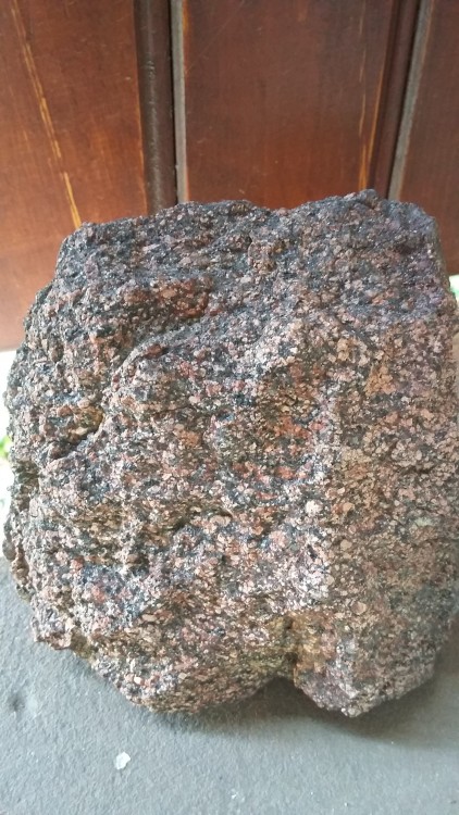

La 2: ? Même démarche: faire test à l'acide. Un morceau de calcaire hétérogène ?

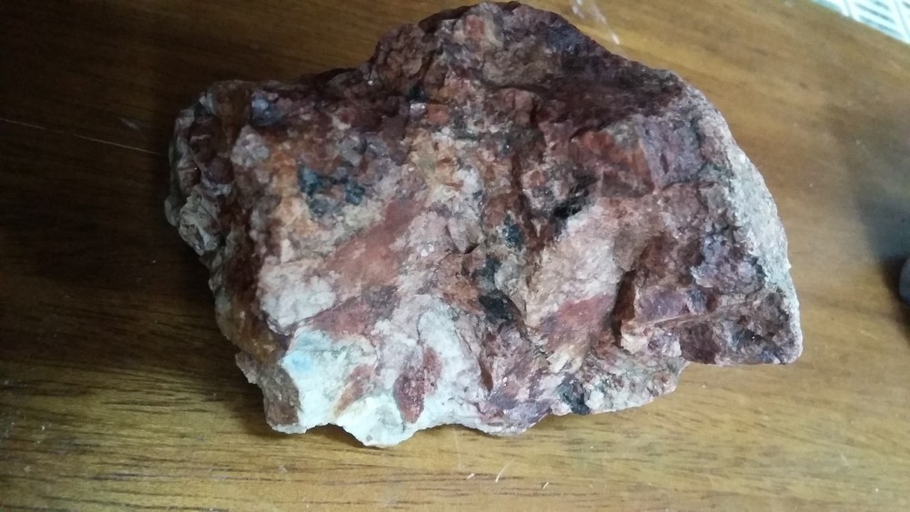

La 3: idem faire un test à l'acide, on dirait un dépôt de calcite

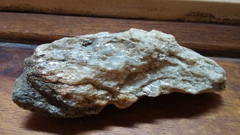

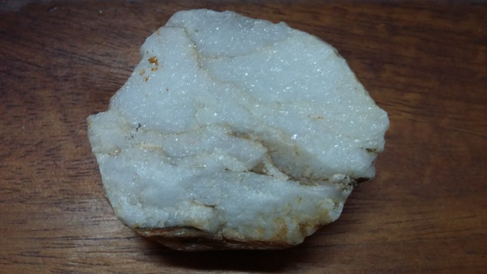

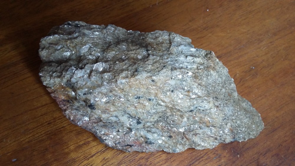

4, 5, 6 et 7: un micaschiste
8 et 9: une roche grenue. Faire un test à l'acide. si négatif, un truc du genre rhyolite.

Pour le test à l'acide, j'ai vu qu'on pouvait tenter avec du vinaigre. J'essaierai ça cet après-midi ;)
Désolée pour le manque de précisions, je viens de lire le post concernant les recommandations :rougir:
La 1 (c'est un 'détail' de la 2 en fait): l'inclusion noire fait 3,5 mm, j'ai zoomé sur 2,5 cm de la pierre qui fait environ 10x6x6 cm au plus large.
Pour les tests à l'acide, ça n'a rien donné, pas de bulles ni autre réaction particulière, c'est comme si j'avais mis de l'eau.
Le ‎05‎/‎08‎/‎2018 à 13:42, Michel de Champigny a dit :
Ca a effectivement l'air d'être grenu. Ce qui fait que ça ne peut pas être une rhyolite. Un granite altéré, plutôt.
