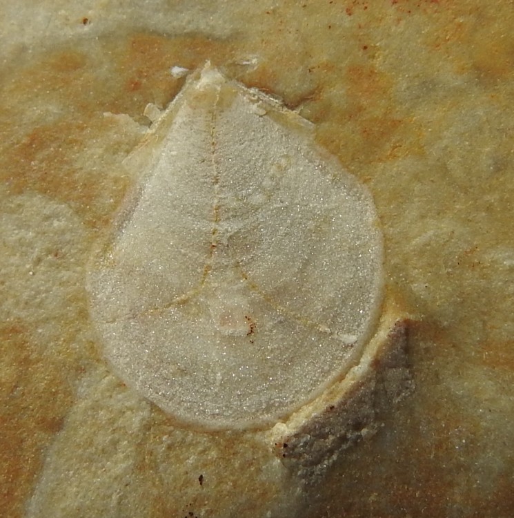

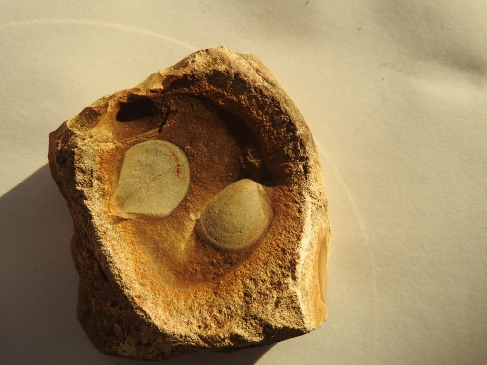

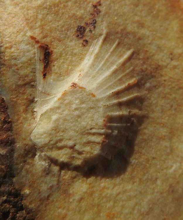

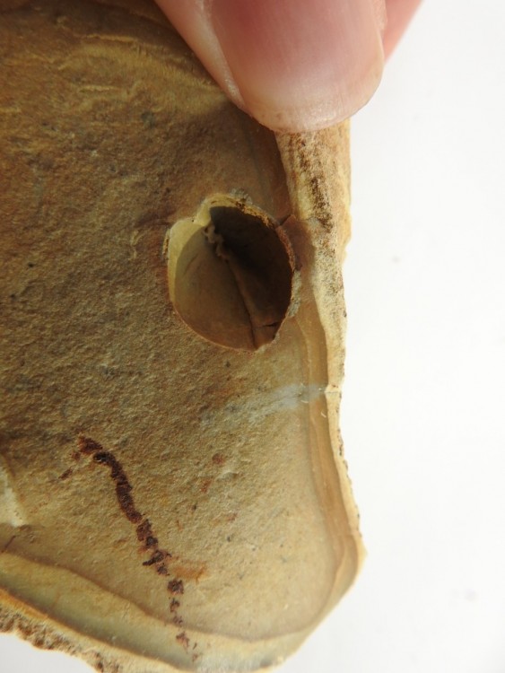

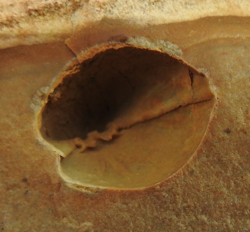

JJnom avait poposer les identfications suivantes: Oxytoma inequivalvis et l'autre: Entolium corneolum.

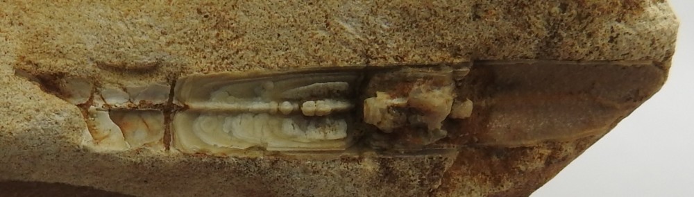

ainsi qu'un reste de bélemnite.

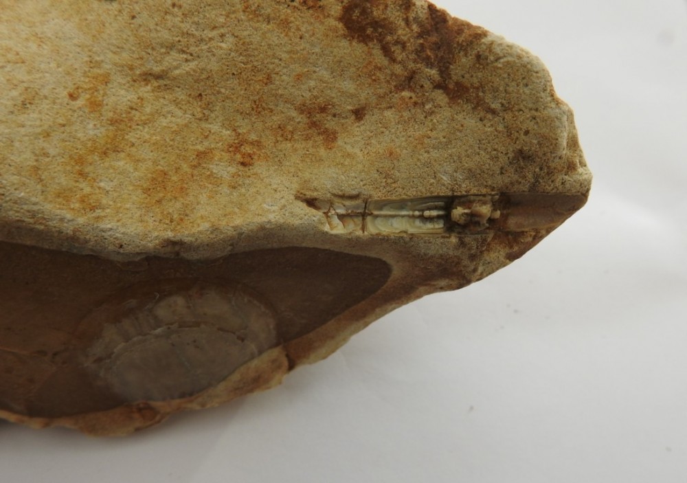

Je suis retourné dans ce champ pour essayer de trouver d'autres spécimen et malgré un grand manque de diversité, j'en ai trouvé quelques uns.

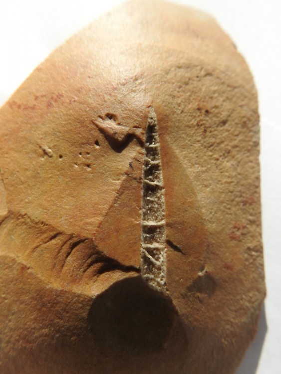

Tout d'abord dans le cortex d'un silex contenant un Entolium, cette forme allongée qui pourrait évoqué également une bélemnite (?):
Lias = Jurassique (inférieur), alors que le silex jusqu'à preuve du contraire est Crétacé

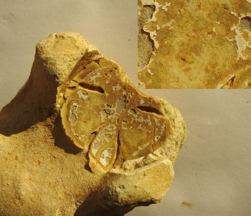

une autre trace fossile livrée à votre sagacité (je n'ai pas la solution). La vue macro ne me dit rien et l'agrandissement fait apparaître des structures circulaires concentriques...
l'hypothèse que ce ne soit pas du silex est intéressante et expliquerait quelques anomalies que j'ai constaté au niveau de la cassure de ces "roches" siliceuses.

Pour revenir à la première identification, je pense que jjmom à été un peu vite, il peux s'agir du genre Oxytoma  et du genre Entollium sans que les espèces soient les bonnes et cela change tout
A la vue de ces fossiles, je pencherais pour un ensemble du Crétacé

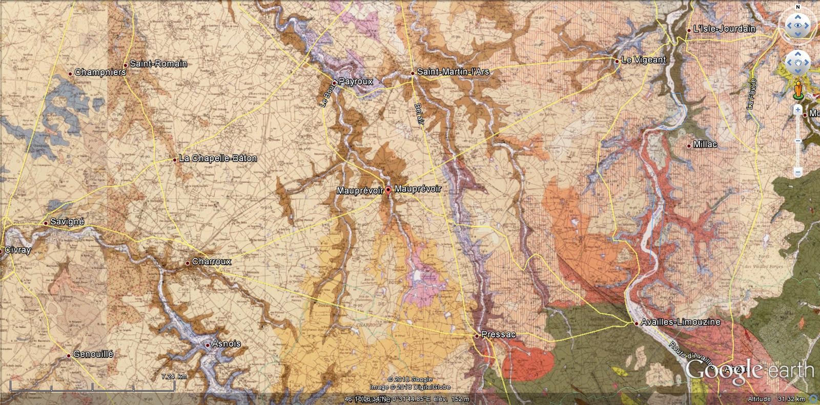

Bonne idée. Vous verrez que le Lias affleure à l'Est de Mauprévoir... et que les formations détritiques post-Oligocène ont raviné les formations antérieures (d'où quartz, chailles, etc...)
Nan, nan. C'était bien réfléchi. Après visualisation de la carte géol.
Faut aller loin de Mauprévoir pour trouver du Crétacé!

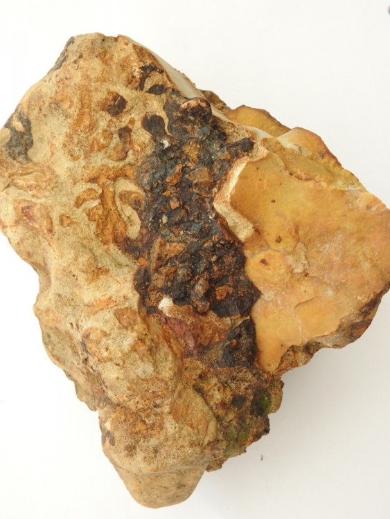

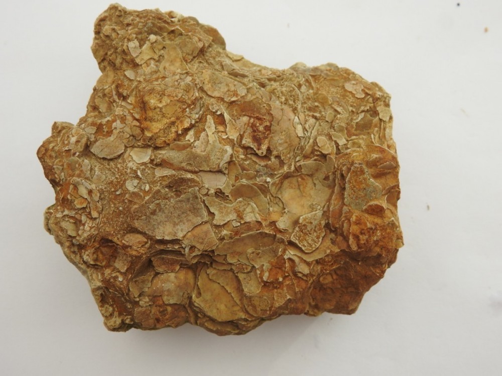

Les silex ont été trouvés éparses, répartis dans un champs d'environ 3ha qui venait d'être déchaumé. Il y a dans ce champ d'énormes quantité de chaille/silex et des morceaux de pounding ferrugineux (y compris en contact avec le "silex", photo) localisés en quelques tâches. Peut d'autre roches noté: un morceau de calcaire coquiller type lumachelle (en photo) , un fragment de crinoïde et peut être un morceau de calcaire contenant les pieds ou des bélemnites, quelques rares petites géodes quartzeuses... Je vous fais des photos du reste dès que possible.

Merci Kayou pour la carte géol. J'ai partagé le lieu er la carte afférente en MP aux respectables et savantes personnes qui ont répondu à ce sujet. Il semblerait que ces silex/chailles aient subis un transport préalable et que leur datation soit bien jurassique.
