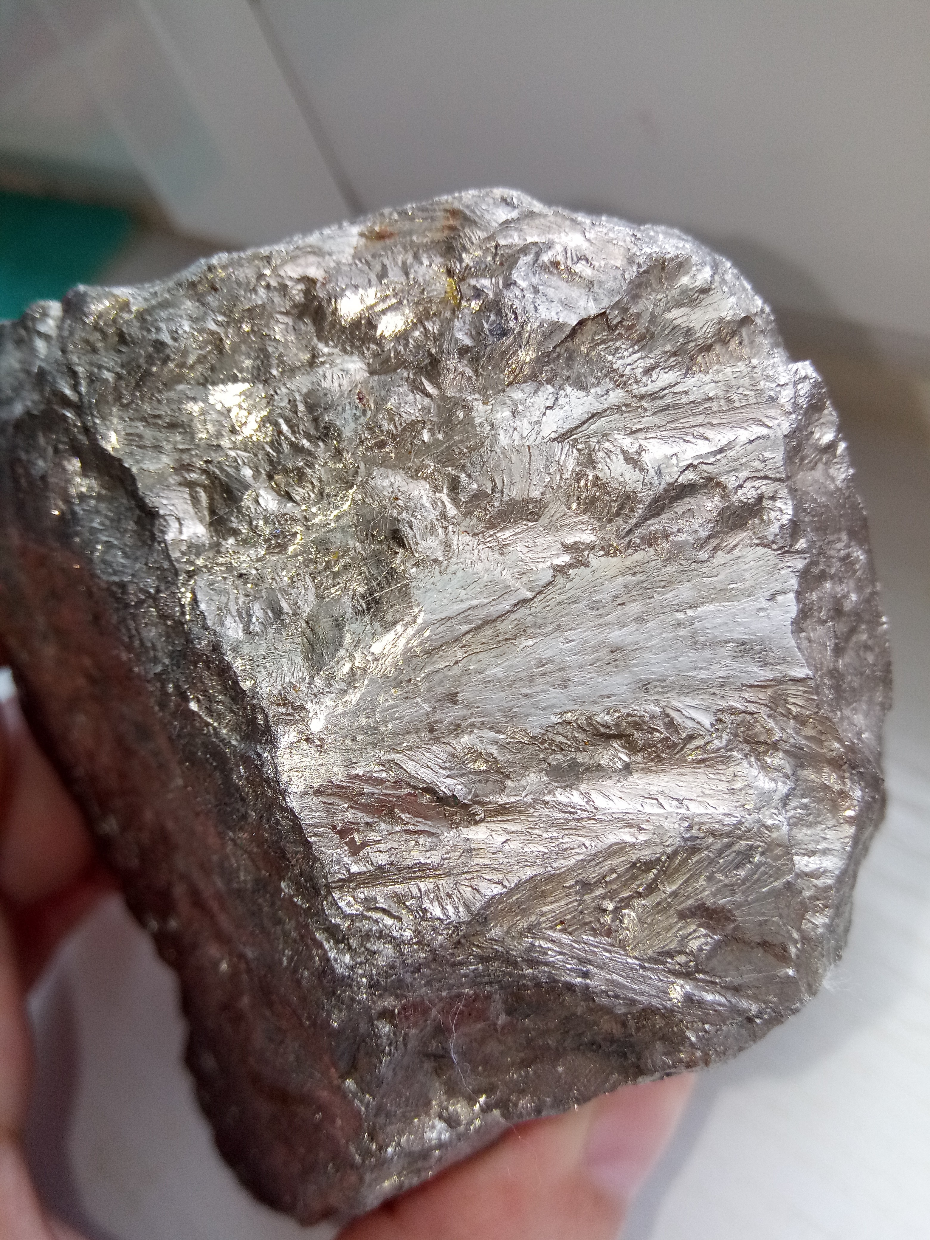

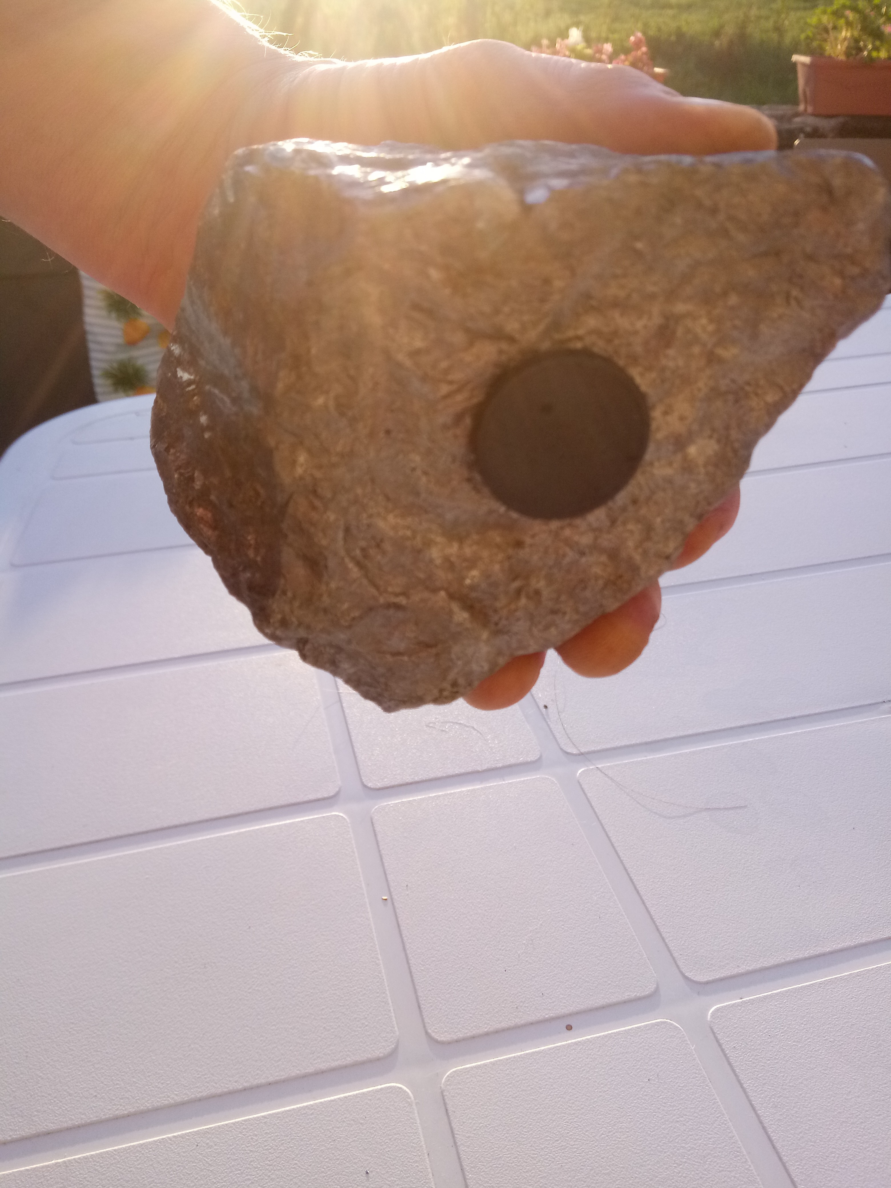

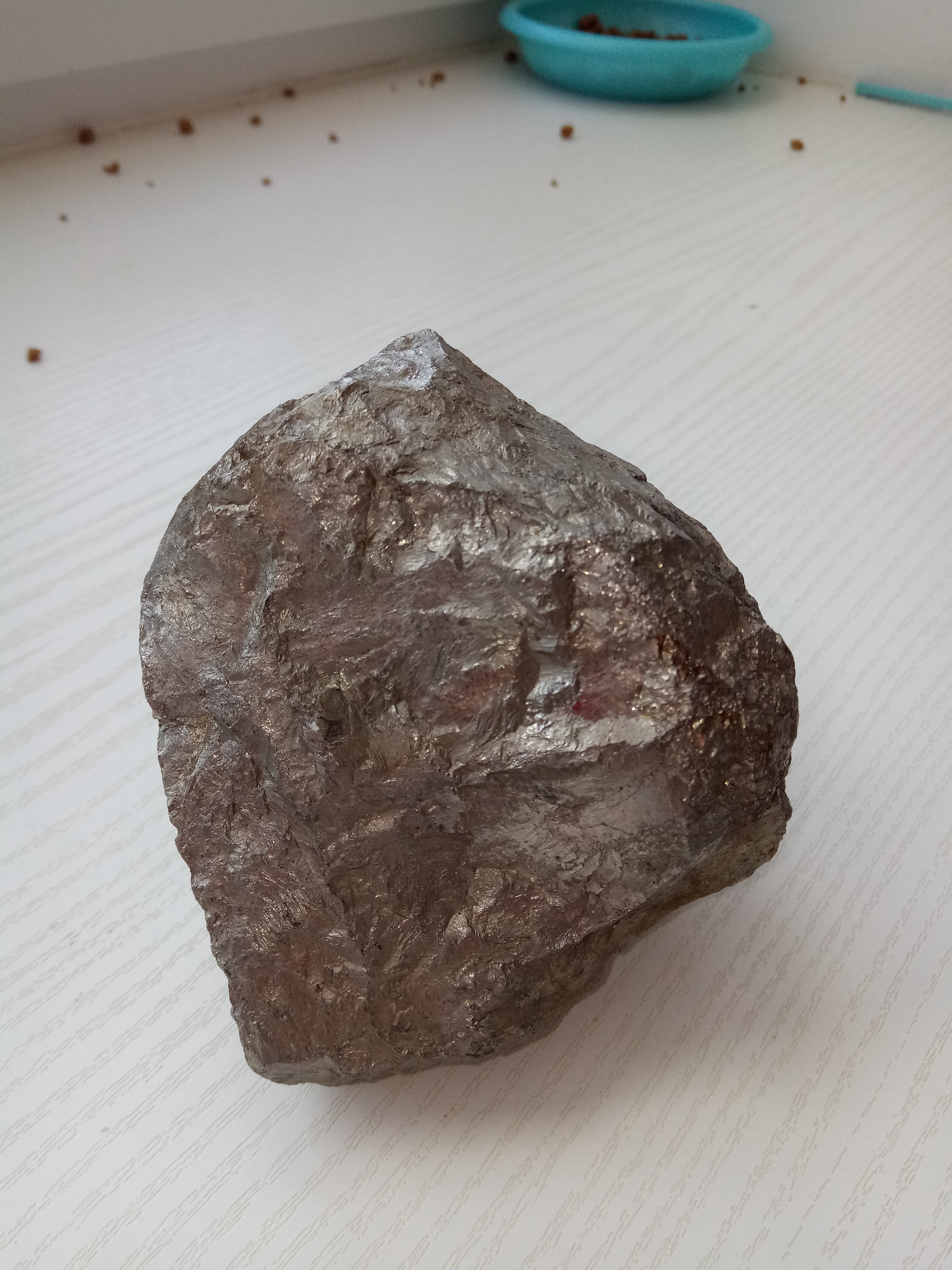

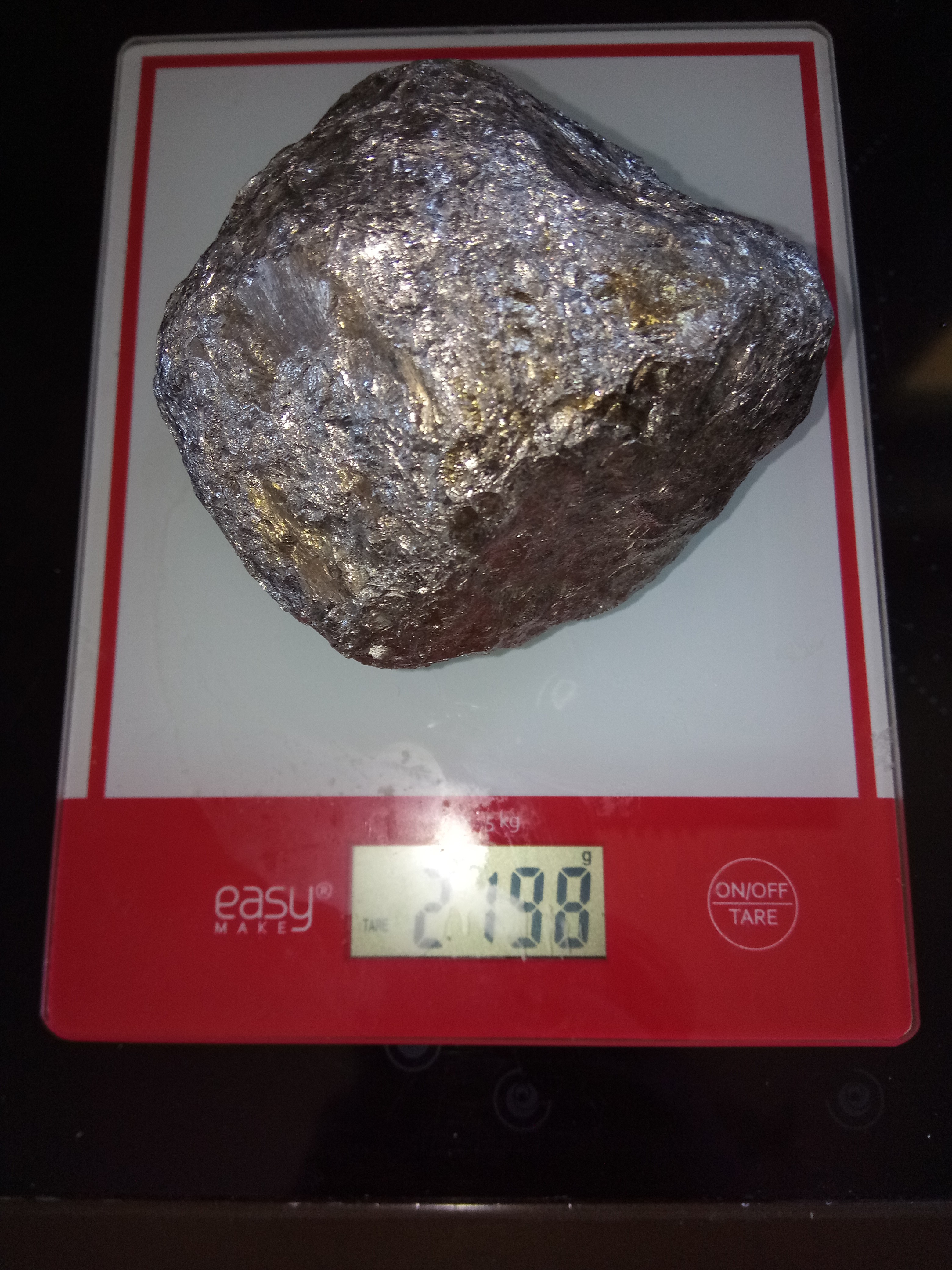

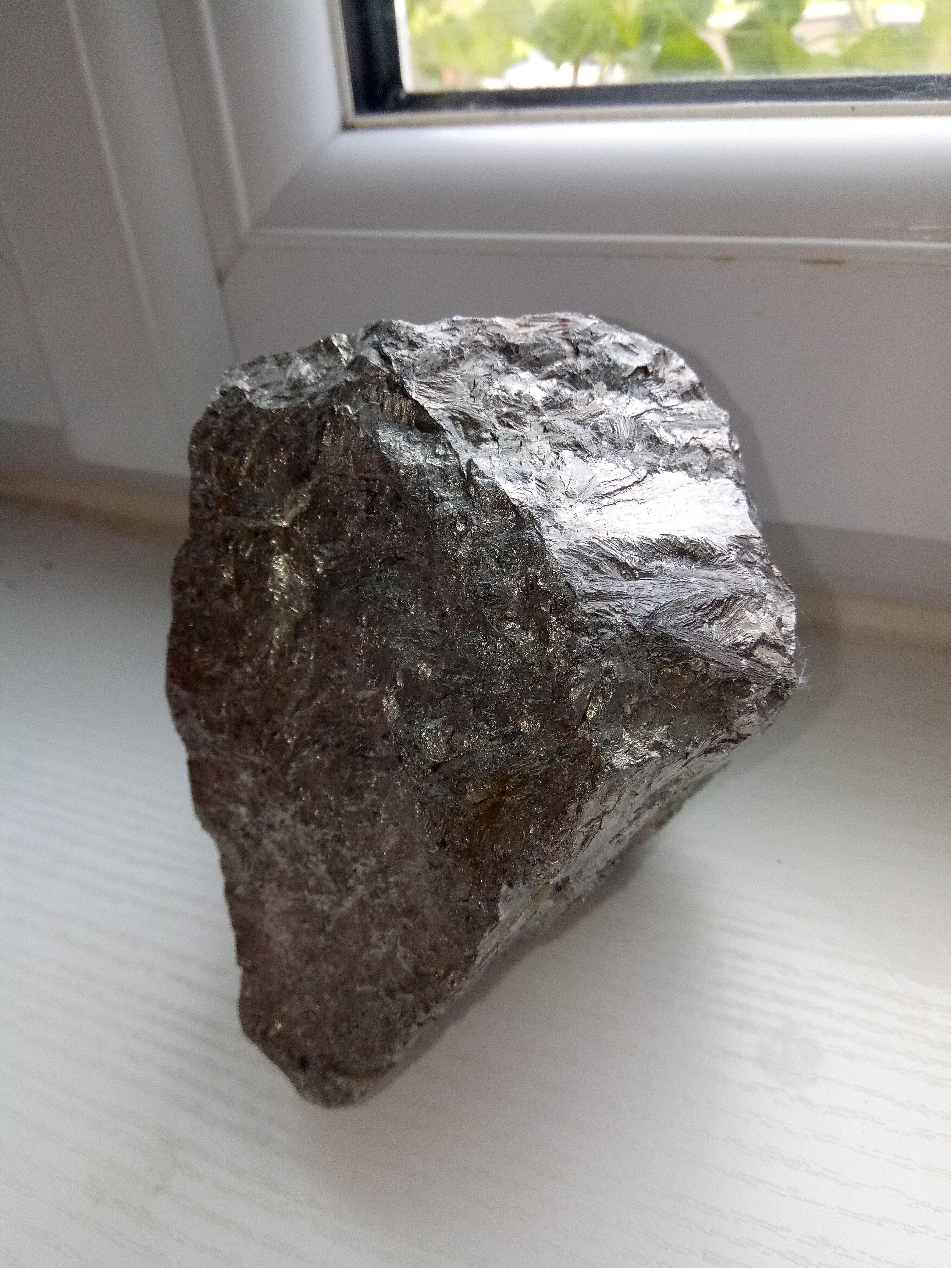

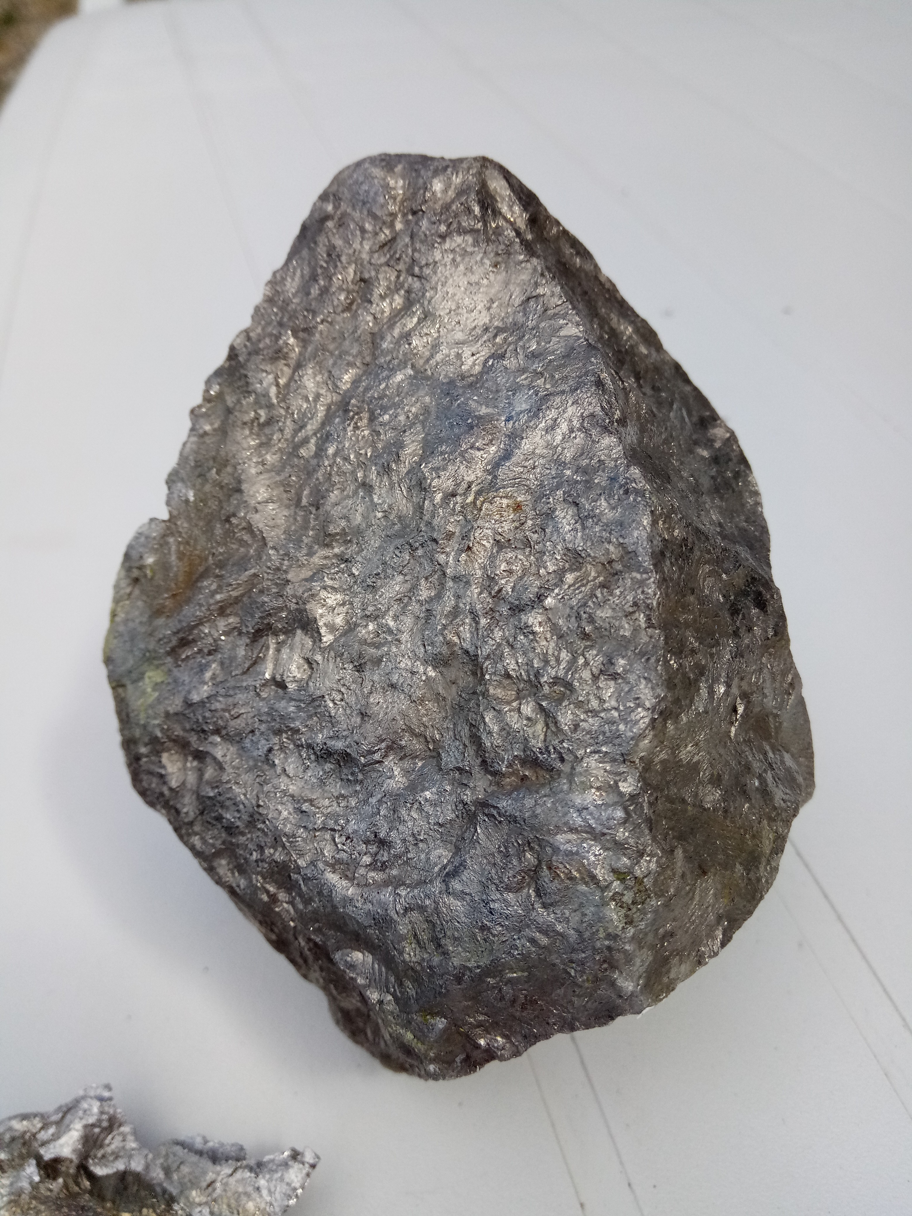

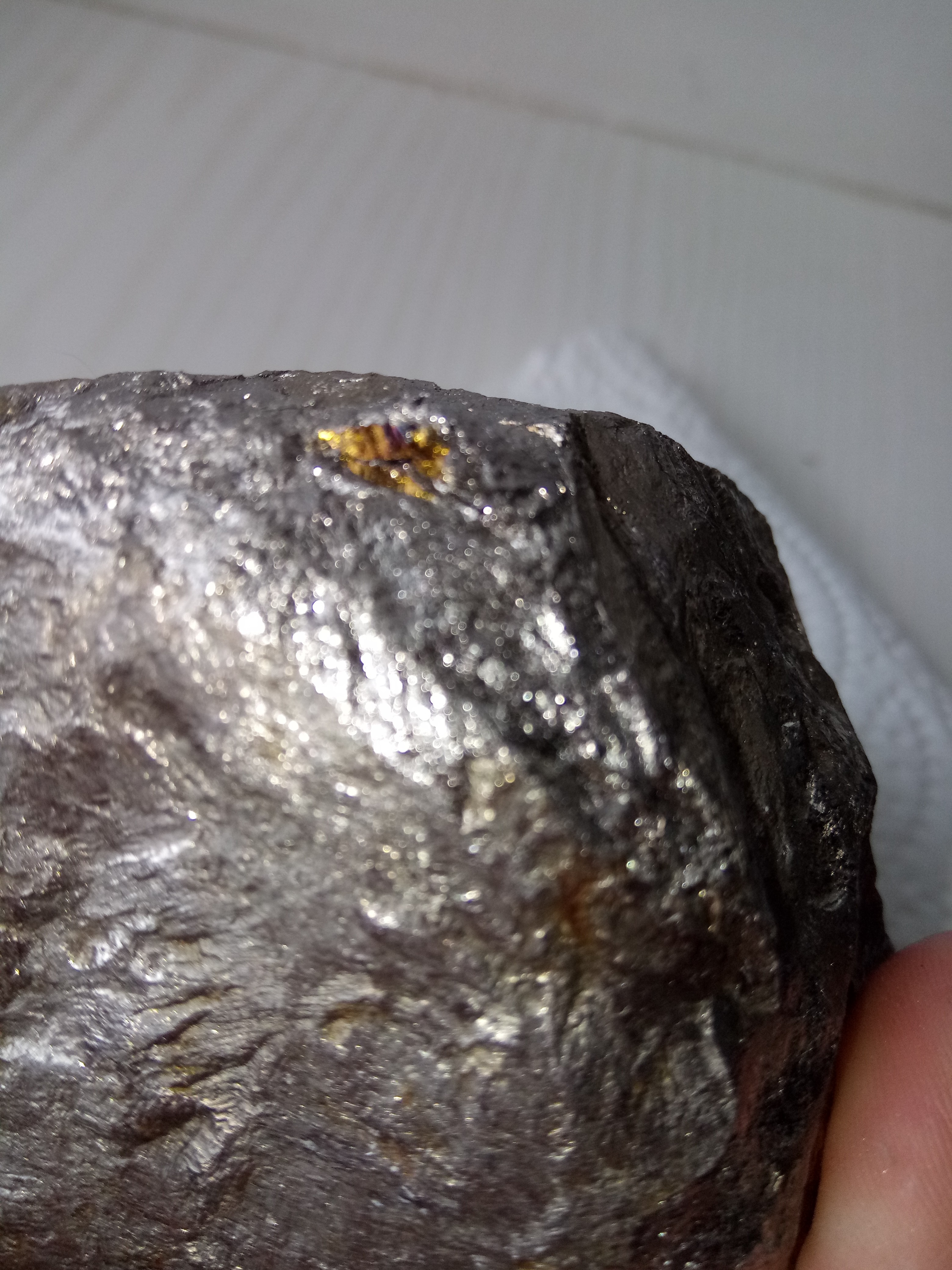

Bonjours a tous mon mari a trouve cette pierre en creusant un trou dans le champs de mon pere.50 cm de profondeur.donc pierre encore plus brillante en vraie ,aimanteable,densite 7 et incassable ...la pioche n'a meme pas marque la pierre ,la scie a metale a perdue ses dents en s'y frottant et on a reussi a separer un bou en tapant longtemps et fortement un tournevis plat avec un marteau....jai peur a une pierre radioactive ou ma pechblende....merci de me dire si je doit flipper que mes enfants aient manipulé cette pierre . Bonne soiree a tous.

il y a une heure, 3frangin a dit :
résidu métallurgique très probable, vous êtes de quel région ?  pas de crainte pour vos enfants
à plus …………….
Bonjour je suis de la manche et avez vous une idee de ce qui pourrai donner un residu comme cela dans un champs?
il y a 21 minutes, farioman a dit :
Re,
OK Vous avez indiqué une DENSITE de 7 DONC  il ne peut s'agir en aucun cas d'une origine météoritique.
Ceci est une matière anthropique !
Au plaisir,
Je comprend bien et je ne vous contredis pas sur l'origine meteorite mais ayant cherché des jours et des jours a identifier ma pierre obtenir comme reponse cest terrestre pour moi cest .....insuffisant car je vais toujours au bout de ma reflexion,je m'arrete pas a cest surement cela...je pensait ici trouver des reponses de passionnes...je la ferais analyser au moin je saurais l'histoire de cette pierre....a moin que quelqu'un d'autre aie une idee ou que d'un coup vous ayez une lumiere....

Bonjour, Maeva,
Vous savez, des demandes comme la votre, on en voit 10 par mois, depuis des années...
Et avec le temps et l'expérience, oui, sur une simple photo (généralement) il est possible de donner un avis quasi certain.
Et pour votre échantillon, je partage les avis précédents, pour moi il s'agit d'un "résidu de fonderie"
Libre a vous de croire ce que vous voulez.
Pour faire analyser votre échantillon, il faudra vous rendre dans un laboratoire capable d'effectuer des analyses et ce ne sera pas gratuit...
Pour un résultat malheureusement quasi certain.
Bonne chance malgré tout.
Philippe
les résidus métallurgique sont dispersés dans la nature depuis plusieurs siècles et on en rencontre même dans des endroits improbables loin de toute activité humaine actuel !!
comme je vous l'ai déjà dit c'est un résidu qui peut avoir plusieurs métaux à l'intérieur et donc fossé les tests de base et la seule façon de savoir sa composition c'est une analyse mais vous devrez dépenser assez d'argent pour la faire et ce n'est pas dit que ça vous donnera son histoire et ce qu'il faisait dans votre jardin !!  ;);)

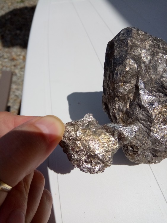

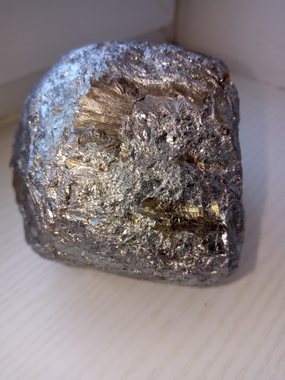

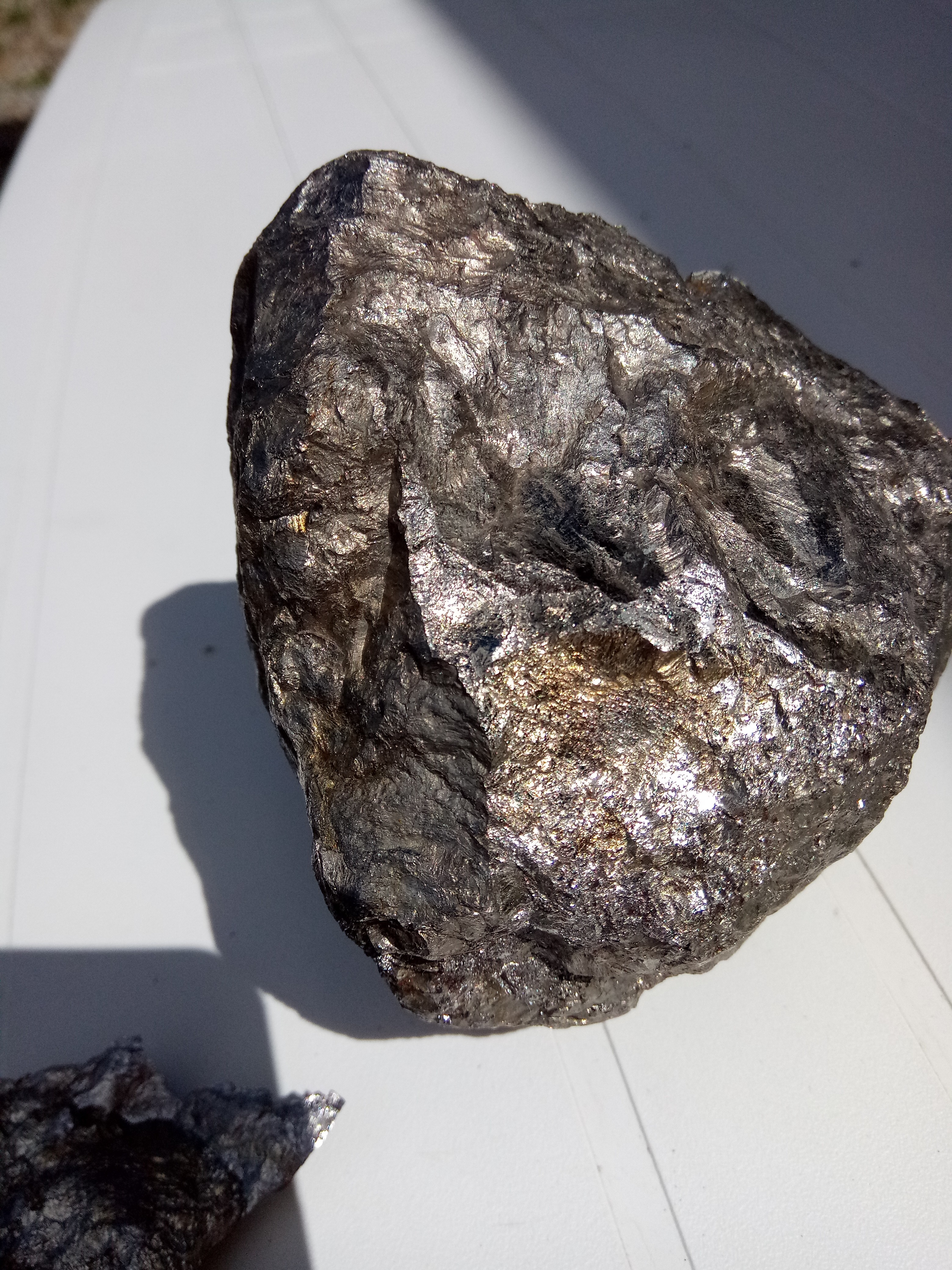

Philippe je pense aussi que cest un truc qui a fondu mais je suis convaincue que cette pierre est etrange car elle ne correspond a rien!il y a toujours un detail qui ne va pas avec ce quon pense qu'elle est....peut etre un nouveau mineral qui se creer avec les produits utilises dans les champs ou que sais je encore ,je pensais que quelqu'un ici avait deja vu ce genre de pierre et avait eu des explications ....sinon pour le fun je vous remet une photo car depuis ce matin jai voulu avoir des reponses en allait voir ce quelle avait ds le ventre...je l'ai buriner des heures et apres qu'elle ai perdu 300 grammes jai vu une jolie couleur ,peut etre que ça pourra donner une idee du melange de cette pierre?eclat obus?avion fondu ...il y a eu batailles et pas fonderie ds nos champs....ou alors fonderie il y a des miliers d'annees

D’après l’aspect massif, on est loin d’un produit fini et ce n’est pas non plus un résidu. Il s’agit plutôt d’un alliage intermédiaire, genre ferro-chrome, ce qui irait bien avec l’aspect, la densité, la dureté, le magnétisme. On en utilise de grandes quantités en métallurgie, il reste à savoir comment il est arrivé là.
il y a 58 minutes, mr42 a dit :
Merci  pour la reponse je pense aussi alliage ferro mais une idee de pourquoi du jaune fonce? Alliage ferrochrome avec autre chose ?et grande question pourquoi une seule pierre dans un champs......et enteree....cest tellement mysterieux....en tout cas merci pour cette reponse qui est vraiment au top

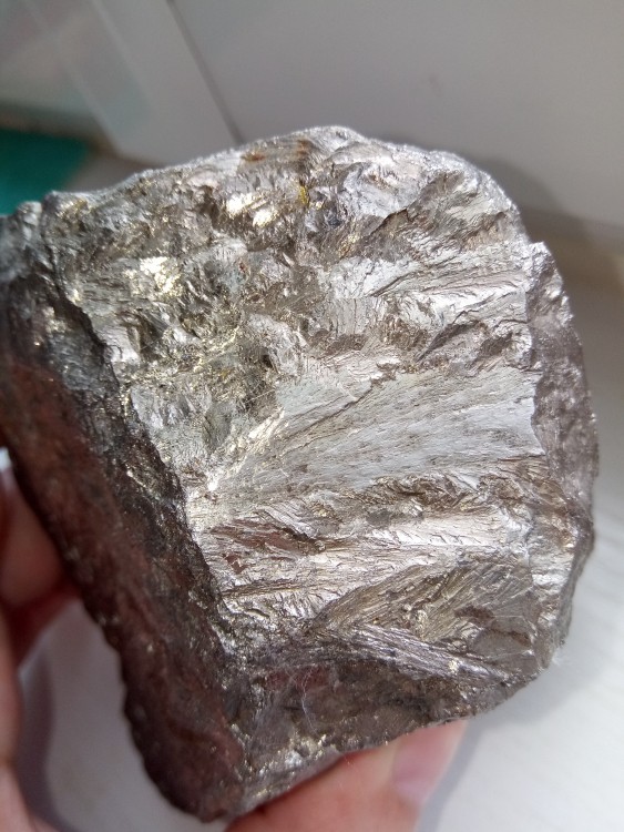

Bonjour , votre "pierre" est intéressante ( perso , je vois comme qq choses qui ressembleraient à des lignes de fuite (?)sur l'avant dernière photo que vous présentez  ).. Voici qq années j'avais demandé par email un avis sur un caillou trouvé , et j'ai obtenu une réponse par le biais de ce site là : http://epsc.wustl.edu/meteorites/lunar/realities.htm   , il suffit de traduire en français , bien sûr .

Les « lignes de fuite » sont plutôt des faciès de rupture dus aux efforts de Maeva.
Pour les trucs jaunes, je ne sais pas. Je ne crois pas trop aux chromates qui correspondent à du chrome fortement oxydé.
Sinon, pour la suite de l’enquête, il faudra surtout chercher à connaître l’histoire du terrain et essayer de retrouver des témoins : anciens propriétaires, voisins ?

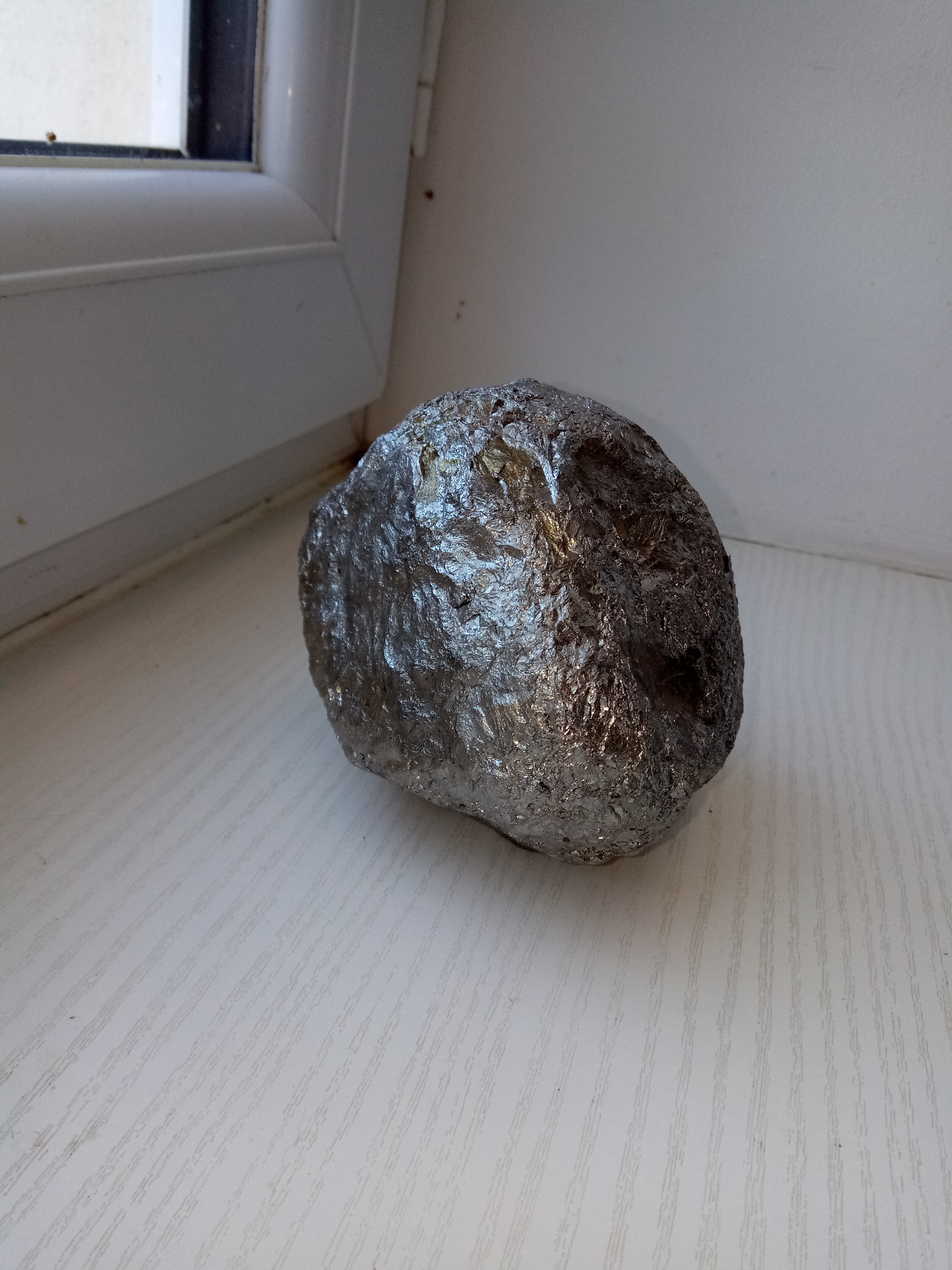

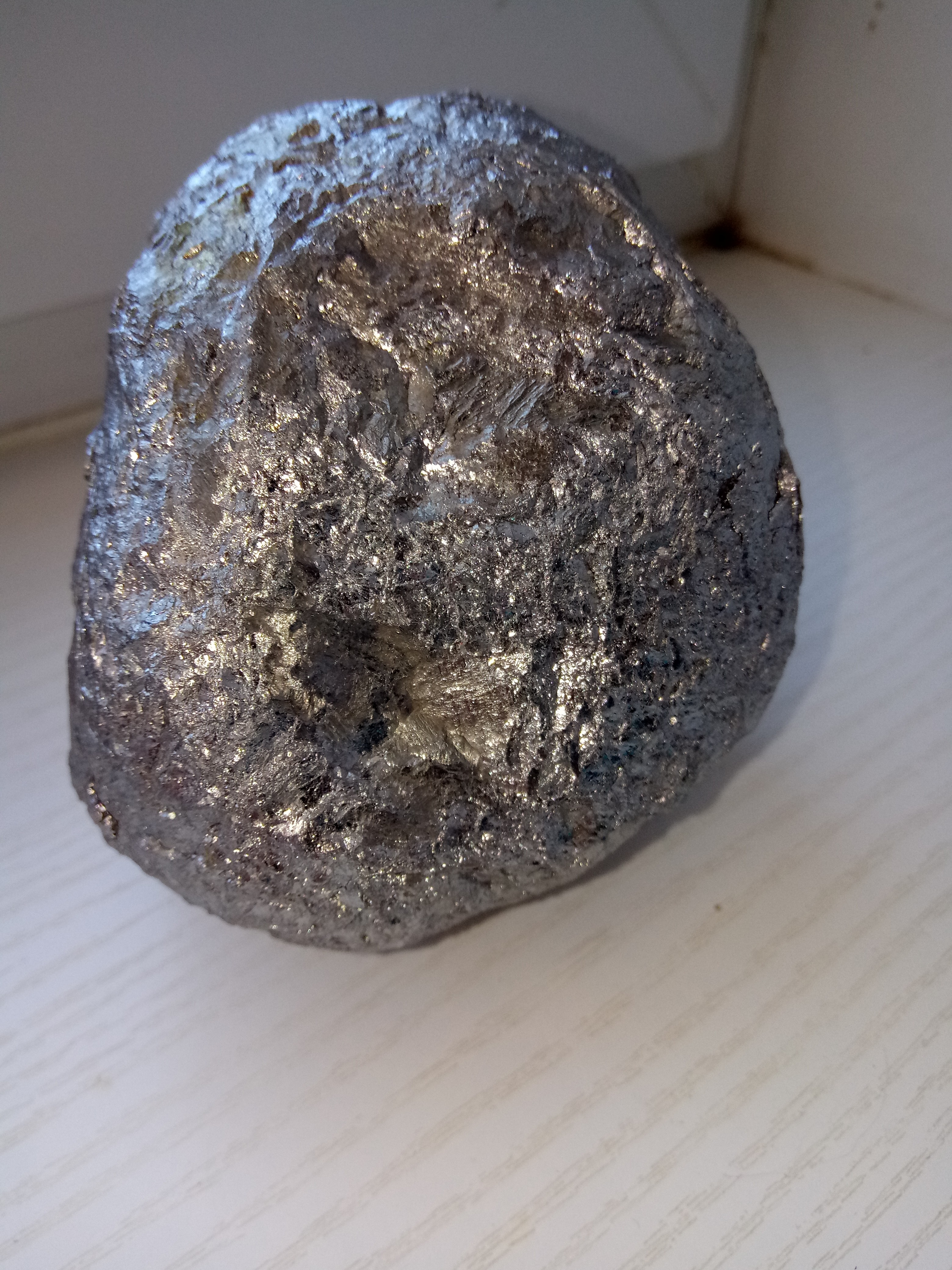

Olala non les "lignes de fuites" cest pas moi elles sont d'origine....par contre ma pierre a bien changee vu que on me dit que cest un alliage oui je lui ai fait sa fete voici a quoi elle ressemble maintenant....500 grammes en moin....
il y a 2 minutes, Maeva436 a dit :
IMG_20180802_142441.jpgsur la derniere photo en haut cest des lignes qui ont survecues a mon carnage et en plus bas le jaune est decouvert suite a mon carnage et cest des fines couches de jaunes
Je voulais comprendre pourquoi du jaune alors je continuai de casser pour voir et comme cetait que des couches fines de jaunes je continuai jusqu'a ce que jen ai marre de me prendre des eclats coupant dans le visage lol
il y a 7 minutes, Darna08 a dit :
Ca me fait penser à une boule de papier aluminium
Oui cest vrai apres avoir etee massacree elle ressemble grave a une boule d'alluminium sauf son poid....
Sacre poid pour de l'alu....
