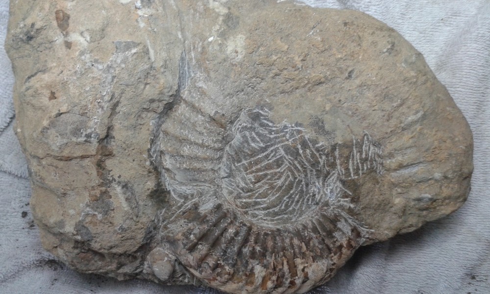

il y a une heure, gryph58 a dit :
Ton dégagement a bien avancé. Même si le résultat n'est pas top ça te permet de t'entrainer. Essaie quand même de moins piquer les fossiles parce que là on dirait que l'ammonite est bouffée par les vers.
Merci. J'ai encore besoin d entraînement et en plus la dureté de la roche n est pas constante par endroit friable et d autre bien dur et quand ce changement de dureté est près du fossile le percu a vite fait de glisser et en plus de cela par endroit la roche était bien collé donc j étais obligé de mettre la pointe près du fossile donc de grand risque de l abîmé j ai essayé de masqué les plus grosse avec de la colle et de la poudre de pierre

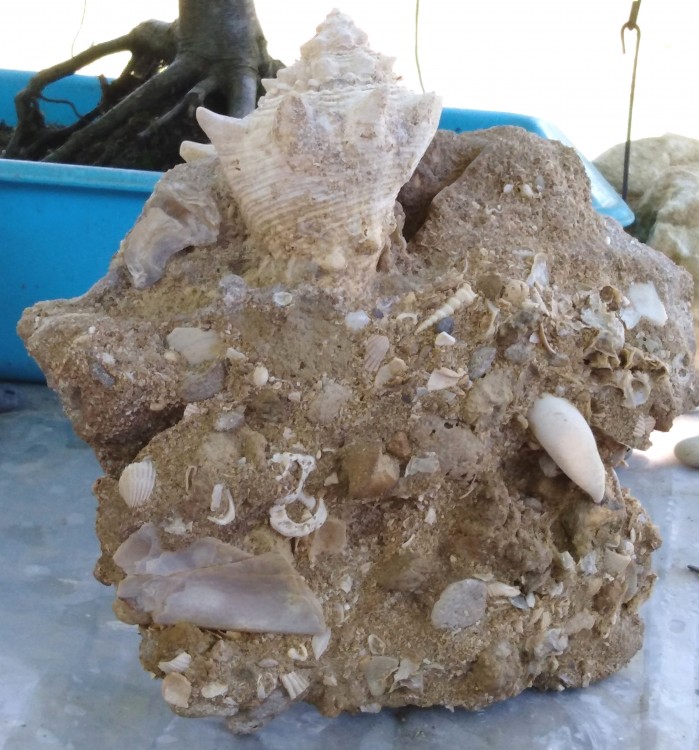

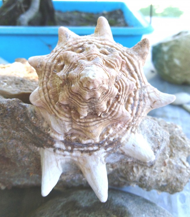

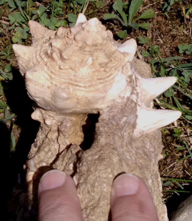

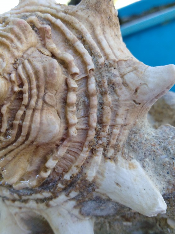

Pour ma part, je crois que je vais arrêter le dégagement de mon melongena et le laisser tel quel. Non seulement je le trouve pas mal comme ça, mais en plus la matrice qui est dessus est extrêmement dure, si j'insiste trop, la coquille risque d'en pâtir, même en dégageant à la main.
IMG_20180815_170829.thumb.jpg.3db3d5ff4dbc61c0a77bbd700742d37e.jpgIMG_20180815_170956.thumb.jpg.dc1292f827dec829d06b9b2a802a6ed3.jpgIMG_20180815_171716.thumb.jpg.acc5f6cc59b1473b50e8c5082a8f4f84.jpg
J'aimerai le faire tenir comme ci-dessus avec sa matrice. Existerait-il quelque chose qui pourrai servir comme une résine par exemple ? J'ai vu que certains faisaient tenir leur fossile sur une sorte de pâte (désolée pour le vocabulaire, mais je n'y connais rien), est-ce que c'est possible ?
Une demi boîte de camembert, (vide!), tu y coules du plâtre de Paris, tu y poses ton échantillon... quand ça à pris tu démoule et tu colles un feutre sur le dessous. Possible de peindre le socle de plâtre avec la couleur à l'eau de ton choix, ou un vernis pour stabiliser.
Pareil avec du ciment à prise rapide... plus solide.
Possible aussi de stabiliser le caillou sur un rond (cercle agrafé/collé) souple: corde, caoutchouc, mousse dense...

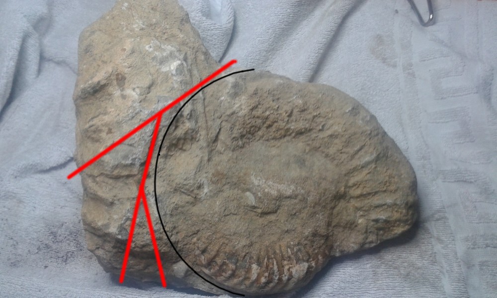

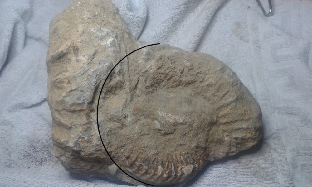

trempage une journée et plus dans l'eau, puis long brossage avec des vieilles brosses à dents.
Puis essayer d'extrapoler la dimension maximum du pseudo test externe, le tracer au crayon de charpentier
puis disquer l'encaissant en trop (traits rouges).
Ensuite pour le dégagement, çà dépendra du matériel en ta possession ! Du percuteur/sableuse au chasse clou affûté, chacun sa technique :P

L encaissant en trop comme tu dis est un morceau du tour d une plus grosse ammonite et je trouve que cela fait une bonne association avec les deux ammonite donc je pense la laisser mais c est aussi ce qui me fais le plus peur pour la suite car le deuxième morceau à l air de traverser la première ammonite ce qui voudrait dire qu' elle est en sale état sur le côté gauche mais  merci des conseils j attaque le dégagement dés que possible et je vous tiens au courant de la suite
  Je pense que le trempage dans l'eau n'aura aucun effet sur ce fossile.
Perso je te conseil de laisser l'ammonite sur gangue (dans ce cas un autre morceau d'ammonite), ce qui est très esthétique.
Tu es certain que c'est du lotharingien? car le morceau d'ammonite semble être un morceau d'arietites, ce qui nous placerait  dans le sinémurien inférieur...et bon courage pour le nettoyage ...au marteau et petit burin .
la carte géologique dit: Calcaire dur, gris-bleu, bancs supérieurs du Lotharingien, reste de la formation à Gryphées arquées, du Sinémurien s,s
et ce sur l entièreté du champs donc je suis pratiquement sûr que c est bien du Lotharingien mais cela n empêche que je l ai trouvé dans un contexte assez étrange il n'y avait aucune pierre qui dépassait les 10cm sauf une et c était l ammonite qui était en plein milieu du champ
...un champ de labour est un champ retourné et les couches peuvent être plus ou moins mélangées, sous le lotharingien il y a le sinémurien inférieur , donc difficile de savoir d'ou vient ton fossile...
  Nico je comprend mieux ton trempage !!...mais pour moi dès que je ramène un fossile c'est de suite lavage et brossage !!...

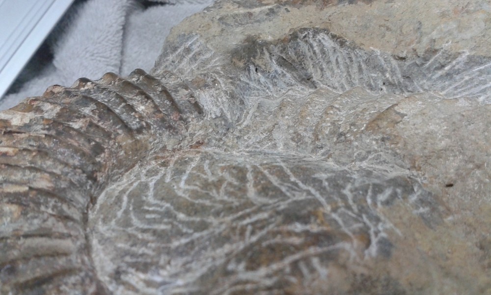

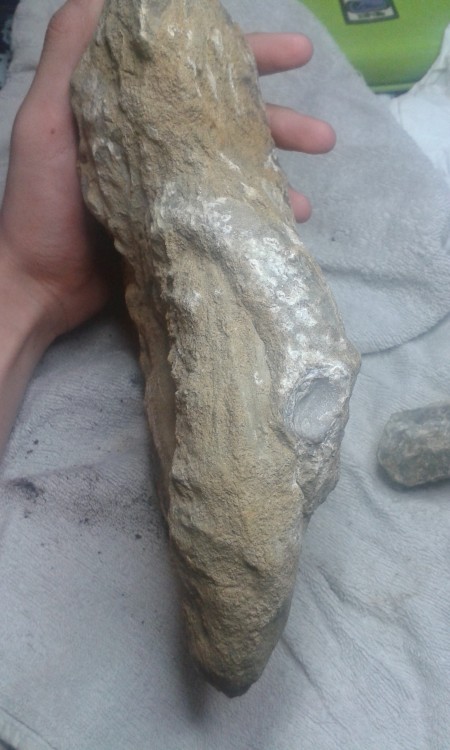

bon voici ce qui ressort après 2h de dégagement malheureusement l ammonite est cassé ce qui complique le dégagement et en plus de cela la roche reste vachement collé au fossile ce qui m oblige a passer très près du fossile avec le percu donc de l abîmer 171375840_20180829_1543011.thumb.jpg.2bae1e4972ed992a35bdcfa6d38e2d51.jpg1111018935_20180829_1543221.thumb.jpg.e79e01ad6aa4531cfb87ad7aab686b89.jpg
Il y a 6 heures, Arthur fossiles a dit :
2h de dégagement
c'est le temps pour faire une surface de 1/2 centimètre ,et encore
la roche reste vachement collé au fossile(si c'était facile, il y aurait des centaines de millions d'ammonites parfaitement dégagé )
Donc, trop près, beaucoup trop près ou beaucoup trop pressé:desole:C'est cÖî le titre du sujet déjà:siffler:
il y a 43 minutes, gaeldeploeg a dit :
Il ne faut pas oublié que je débute et que je n ai pas votre expérience
Le nom du sujet c est bien: vos plus beau dégagement. Mais casiment personne ne poste dans le sujet donc je poste les dégagements tout pourri que je fais pour l alimenter
il y a 58 minutes, Arthur fossiles a dit :
Non, ce n'est pas que personne ne poste, c'est commun à tous les forums sur le web en france depuis quelques années : la logique de valorisation de l'ego à tout bout de champ fait que les internautes postent sur leurs pages facebook ou ils font ce qu'ils veulent, acceptent que qui ils veulent en amis, ou ils n'ont pas de commentaires désobligeants, etc. bref un mini royaume ou tout va bien dans un seul sens bien agréable.  Les forums internet comme les associations tout est en train de disparaître dans ce pays ou les mot/valeurs "fraternité" et "entraide" et "vie en commun" ne correspondent plus au mode de vie préfabriqué que tente de nous imposer de force les multinationales. C'est tout, c'est pas lié à géoforum spécialement.
Pour tes dégagements, je suis d'accord avec ce qui a été dit, à la main au petit burin tu feras partir de petits éclats alors qu'au percuteur çà fait un peu comme une meuleuse, donc çà laisse toujours de la gangue sur le fossile.
Après pour les ammonites collées à la roche, moi j'ai mon astuce, je trempe sans arrêt dans l'eau et brosse à la brosse à dents, la calcite contenue dans la coquille du fossile se démarque mieux visuellement ainsi de la gangue, çà aide à se repérer pour dégager je trouve mais ce n'est que mon avis.

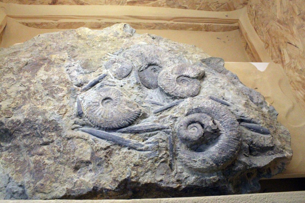

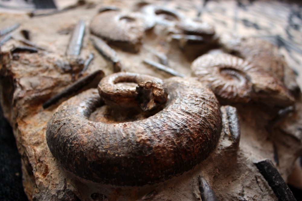

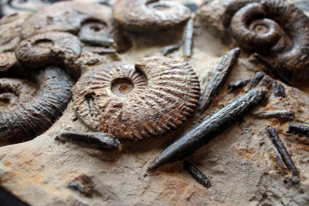

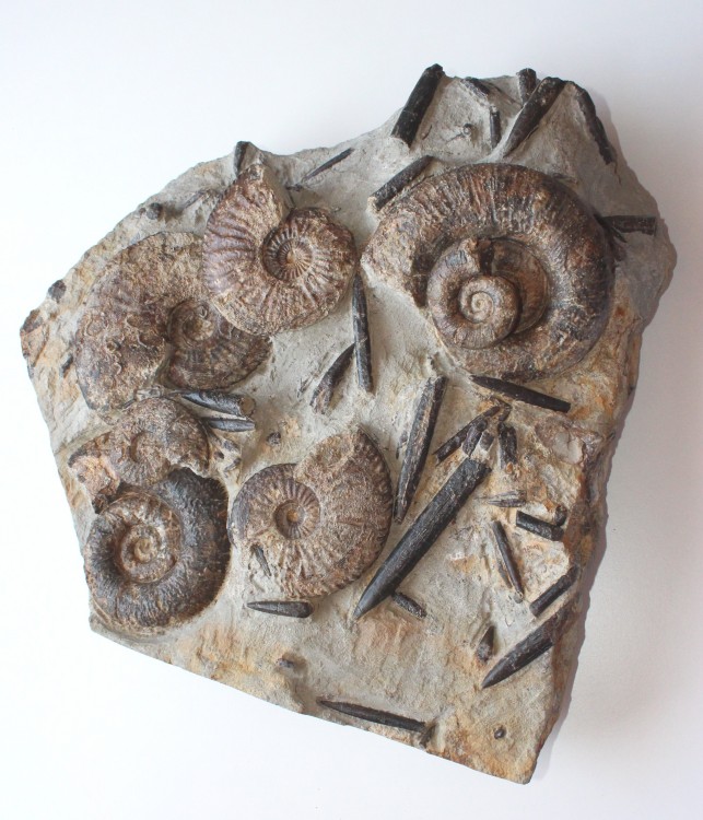

...pour faire plaisir à Arthur...et (il n'a pas tord )  pour faire vivre ce sujet
dégagement d'un bloc du pliensbachien bourguignon avec lytoceras fimbriatum , amaltheus stockesi et quelques bélèmnites...
