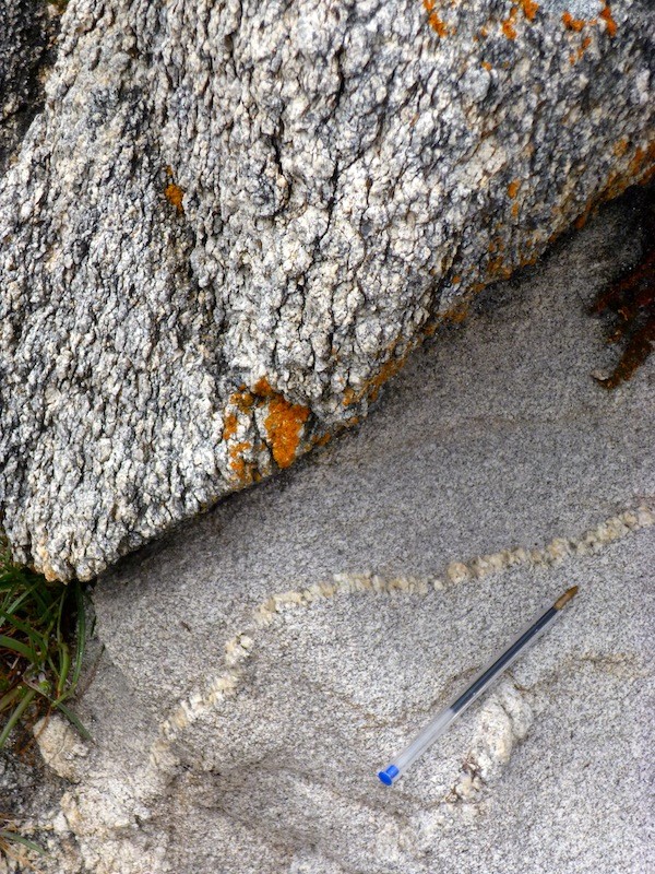

Toute nouvelle sur le forum (mais que je parcours quand le temps me le permet...), je suis à la recherche de précisions sur les roches affleurant sur la côte sauvage du Croisic. Etant en vacances la semaine dernière dans ce magnifique lieu sauvage, mon oeil de géologue a été attiré par la présence de filons de pegmatites. Ayant voulu en savoir plus, j'ai fait quelques recherches sur le net et ai trouvé des renseignements (pas beaucoup) mais qui ne suffisent pas à répondre à mon problème. En effet, d'après la notice du BRGM, la région a subi une première phase de plissements avec mise en place de migmatites puis une seconde phase cassante et cisaillante et mise en place de leucogranites au sein d'écailles (granites d'anatexie). Mon problème est de distinguer les migmatites (on parle aussi d'orthogneiss) des granites (pas de marteau sous la main, en mode vacances ;). J'ai fait des photos en espérant que quelqu'un du forum puisse m'aider. Merci d'avance.

Un exercice difficile, voire impossible que tu nous proposes là.
Si tu as des vues plus éloignées, elles seront les bienvenues.
Je me risque à l'exercice :
Photo 1 : haut de la photo, une formation à grain grossier, foliés, gneiss mylonitisé? pegmatite? sur un niveau plus fin leucogranite à grain fin? recoupé par des filonnets quartzo-feldspathiques?

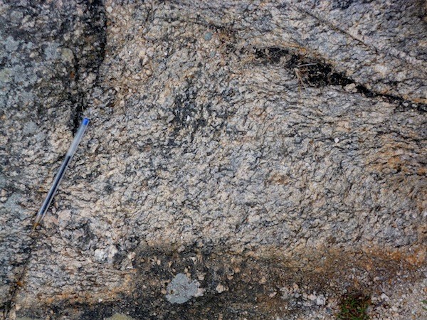

Photo 2 : une bande claire, à grains fins et deux bandes plus sombres verticales, à grains plus grossier (aucune idée de la composition, beaucoup de biotites?) l'ensemble affecté par une schistosité/foliation plongeant + ou - vers la photo (et pas vers le photographe)

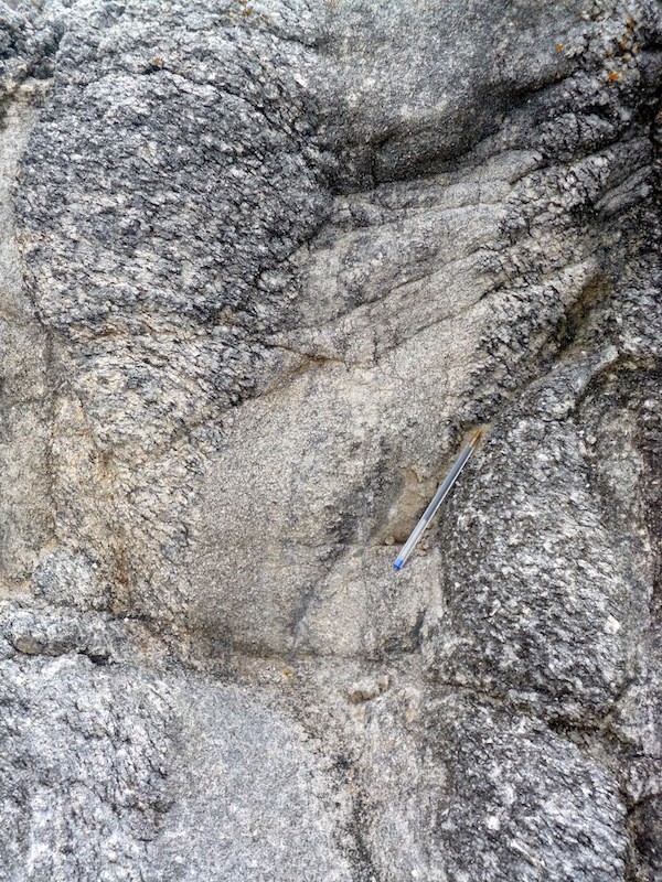

Photo 3 : Pas loin de l'anatexie, avec des filons de pegmatites qui recoupent l'ensemble. Le niveau sur lequel repose le stylo, ne montre pas la foliation que l'on devine dans la partie supérieure. Dans cette partie, a mi hauteur sur la gauche de la photo, il semble y avoir un pli, il aurait fallu dégager un peu l'affleurement.

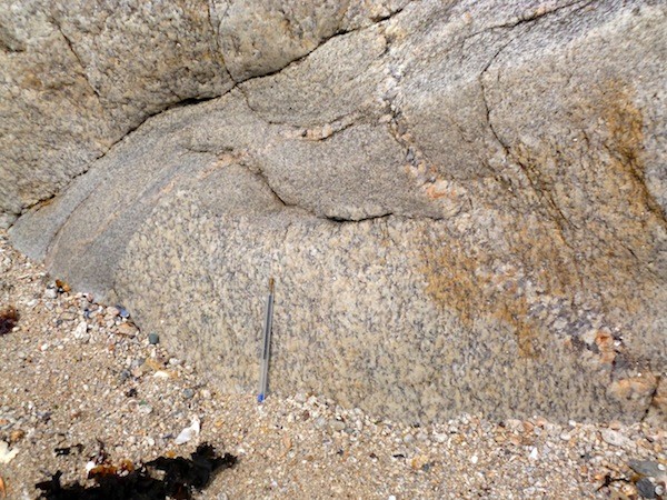

Photo 4 : On voit une roche foliée, dont la foliation a été plissée, cisaillée, gneiss mylonitique?
Beaucoup de points d'interrogation, tu te situes dans une zone à la limite supérieur du métamorphisme, compliquée par des cisaillements ductiles.

Ce qu’on voit sur la 2° photo pourrait être interprété comme un gneiss oeillé par certains. Les nodules blancs sont-ils purement feldspathiques ?
