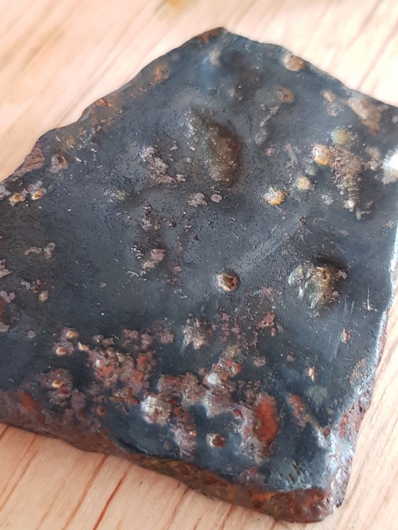

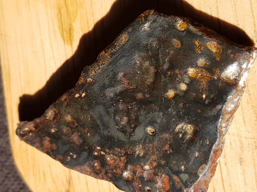

En attendant ta reponse pour le bicarbonate de soude .....je t envoie les photos après baignade et résultat je reconnais plus mon morceau ...ceux ci étant si que de la ferraille y a rien de perdu !IMG_20180724_181958.thumb.jpg.fec7965992ba33c744a704fefe47f750.jpgIMG_20180724_182024.thumb.jpg.cc0d77ef955982a2bec551c020b79b60.jpgIMG_20180724_181937.thumb.jpg.a219e3a323ffc32e4bcf887f19f91f56.jpg
Va falloir faire les course plus de nitrique pas de soude .....avec le bicarbonate pas de changement notoire...

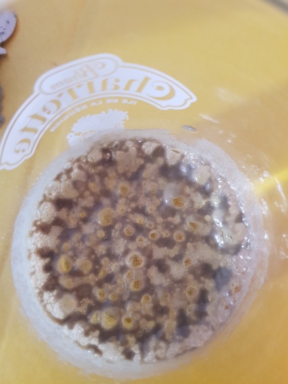

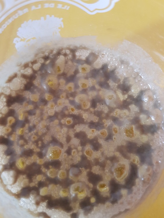

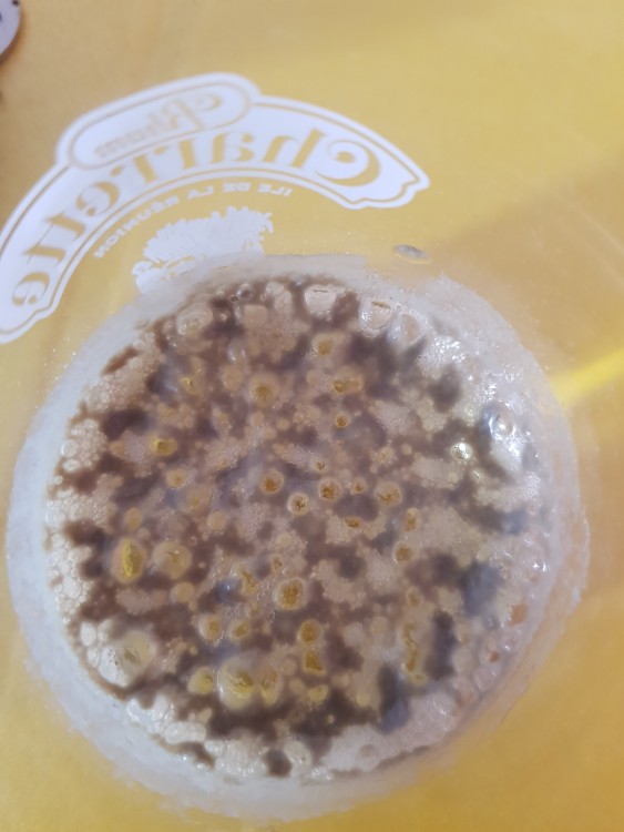

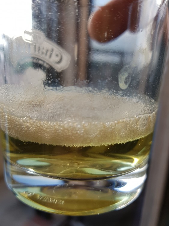

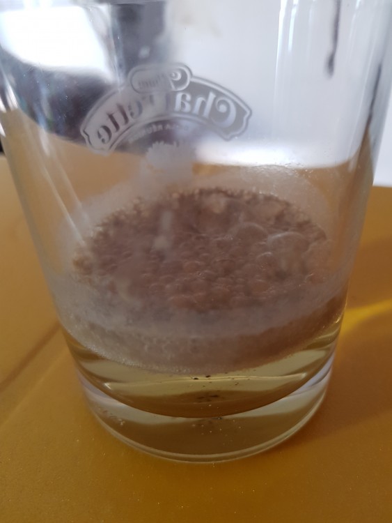

 alors je ne connais pas la réaction attendu....j ai ajouté le bicarbonate directement dans le bain et là je te laisse voir si ca ressemble à ce que tu voulais
Réaction uniquementen en surface ...la couleur du bain à a peine foncie en fin d'effervescence

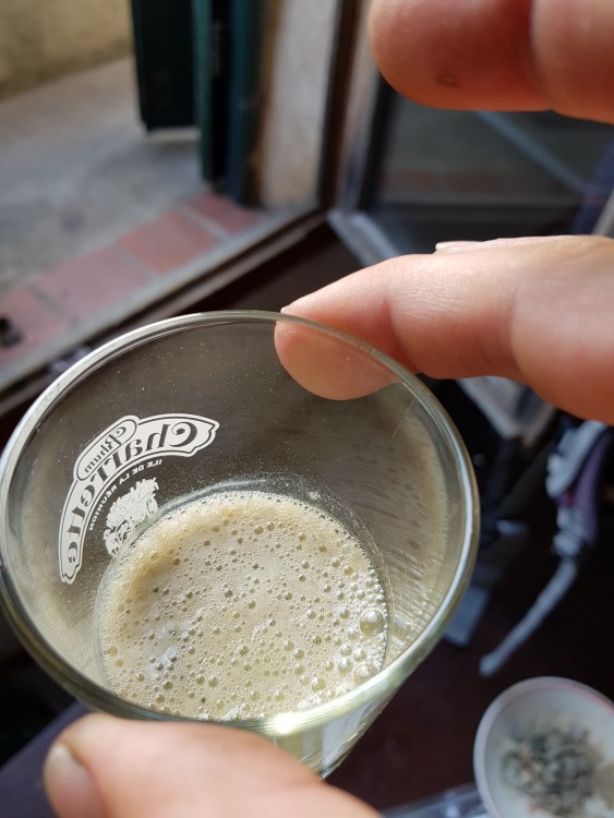

Un résidu mousseux sur le pourtour du verre
Encore merci ,;)

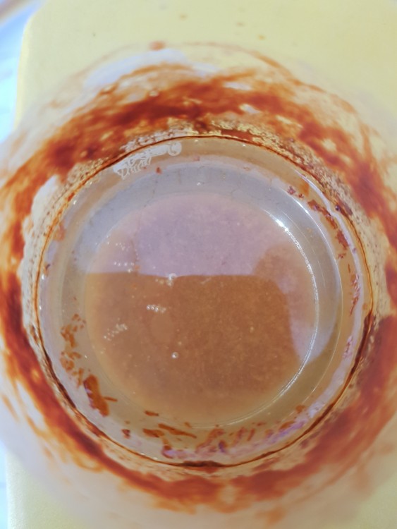

Le bain était encore trop acide. Tout le bicarbonate s'est fait décomposer pour former du nitrate de sodium, de l'eau et du gaz carbonique. C'est ce gaz qui produit l'effervescence.
Mais bon, la mousse a eu l'avantage de porter le nitrate métallique au contact de l'air. Et vu la couleur brun-rouille du surnageant, je pense que le nitrate ferreux s'est transformé en hydroxyde ferrique.

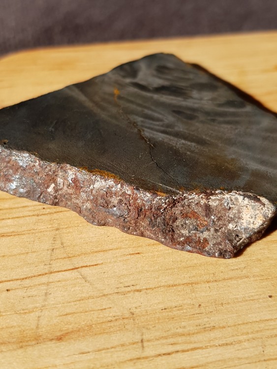

A voir ça et l'allure de la tranche après trempette et exposition à l'air, mon avis est que l'échantillon est très majoritairement composé de fer et vu sa densité (trop faible pour un mix Fe-Ni), un bout d'acier (peut-être un raté) est + que probable.

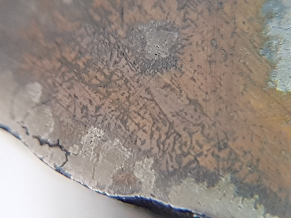

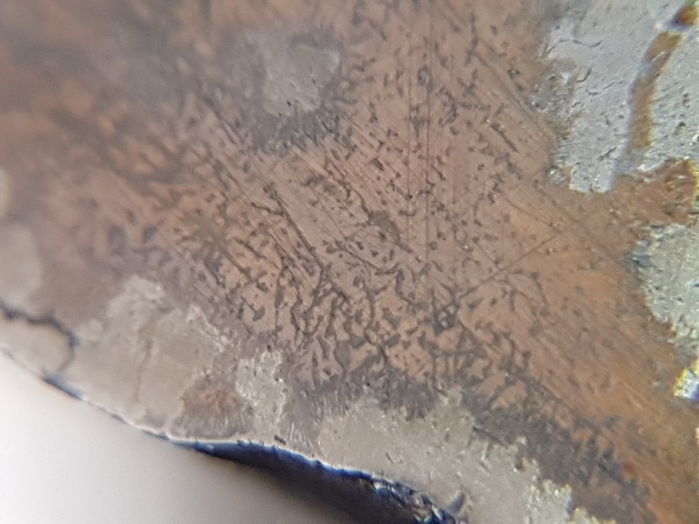

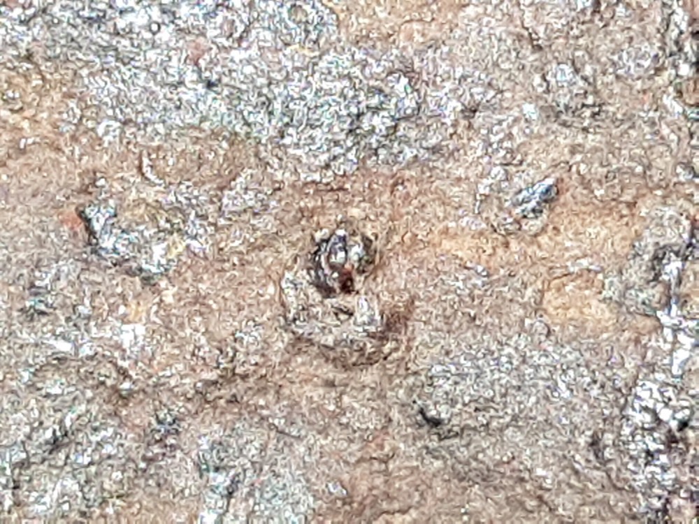

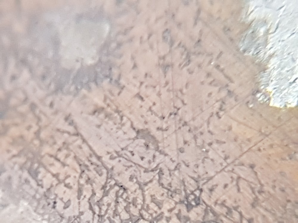

Penses-tu que ces lignes ( les fines) qui se croisent à 90° puissent être la texture ou la trame je sais pas comment le dire...de l acier ?
Et dernièr question et je te laisse tranquille
Dans un acier quel qu il soit carboné ou fargé par example , peut on y trouvé des aglomera de micro billes comme les chondres de ta Chondrite , je cherche un détail visuel qui distingue un banal metal d un extra terrestre si il y en a

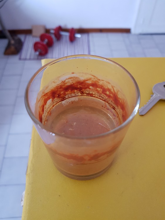

Cette solution mise dans deux récipient différents
Un trempage de la tranche = surnageant brun
Trampage du talon = surnageant rouge ( photo)
? La température du mélange n était pas la même,  ? Les proportions de bicarbonate étaient differente ?

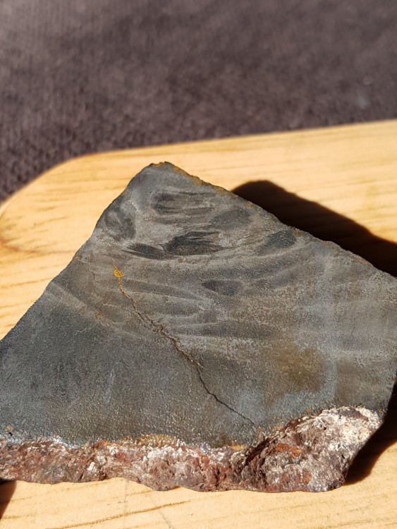

La tranche a comme même révélé les même traces du 1 la température lors de la coupe
Qui a sans doute altéré la structure interne

D'accord que la densité ne colle pas. Le "fer météoritique" est un alliage de fer (d=7,87) et de nickel (d = 8,9). Faut donc que la densité de l'échantillon soit supérieure à 7,9.
Maintenant, fonte ou acier, j'irai plutôt vers acier car la densité des fontes ne dépasse pas 7,4. Là dessus, faudrait discuter de la précision des mesures.

Lors de l’attaque du fer par l’acide nitrique dilué ( donc fonction acide), il y a eu formation de nitrate ferreux (Fe(NO3)2). On se retrouve avec un mélange d’eau (H2O), d’acide en excès et de nitrate ferreux. Quand on ajoute le bicarbonate (NaHCO3), il est d’abord attaqué par l’acide en excès pour former du nitrate de sodium, de l’eau et du gaz carbonique : HNO3 + NaHCO3 = NaNO3 + H2O + CO2. Ce gaz carbonique, en s’échappant, génère des bulles : ça mousse (effervescence). Mais cette mousse piège aussi des molécules d’oxygène (O2) de l’air et une nouvelle réaction démarre. Elle génère toujours du nitrate de sodium et du gaz carbonique mais, en plus, de l’hydroxyde ferrique (Fe(OH)3 est formé. La réaction s’écrit : 4 NaHCO3 + 2 Fe(NO3)2 + H2O + ½ O2 = 4 NaNO3 + 2 Fe(OH)3 + 4 CO2. Cet hydroxyde ferrique a une couleur brune, ce qui fait que la mousse, d’abord incolore devient rose puis finit sur le brun au fur et à mesure qu’on fabrique de l’hydroxyde ferrique.
