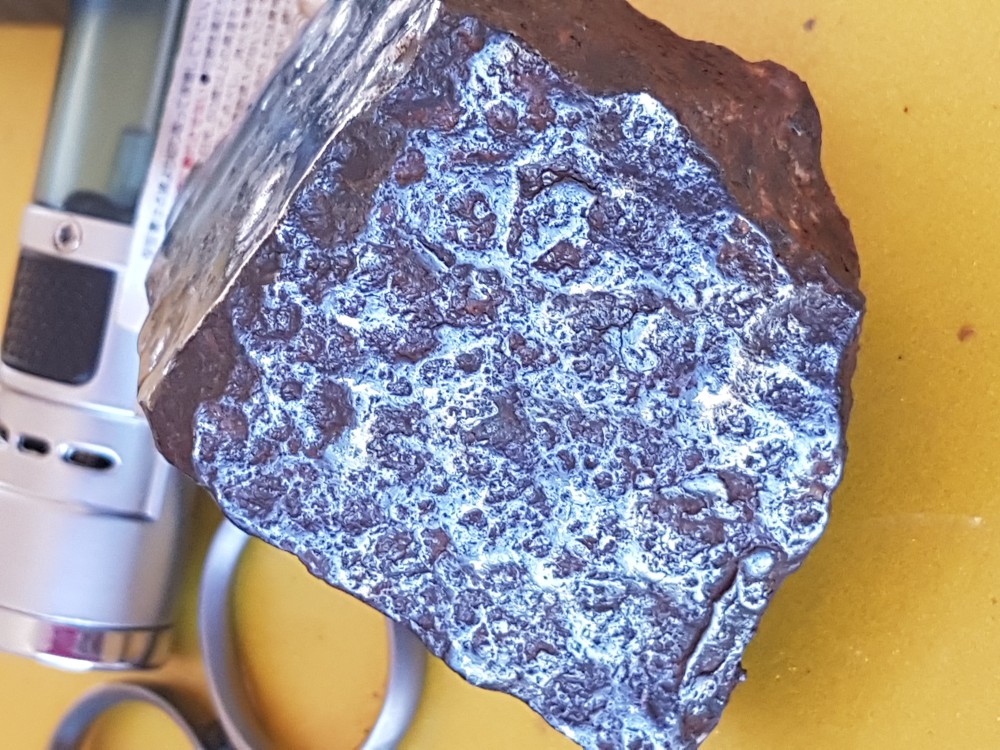

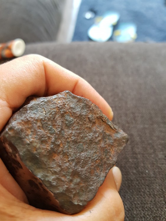

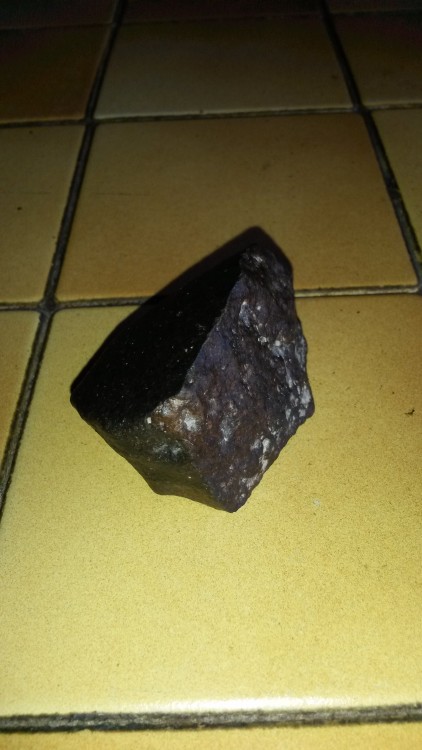

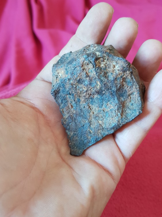

Une météorite peut elle avoir cette forme ?
Bonjour à tous ....une question pour vous....
Une météorite peut elle présenté des arêtes saillants comm3 celle ci ?
La pénétration dans l atmosphère n arrondit elle pas l objet ?
Merci
OUI c'est possible si elle est cassée ! Quelle est la densité de cette "Pierre" ?? D’où vient elle ??...
Effectivement a première vue l'aspect n'est pas vraiment caractéristique des résidus de fonderie..
Un simple morceau de métal ??

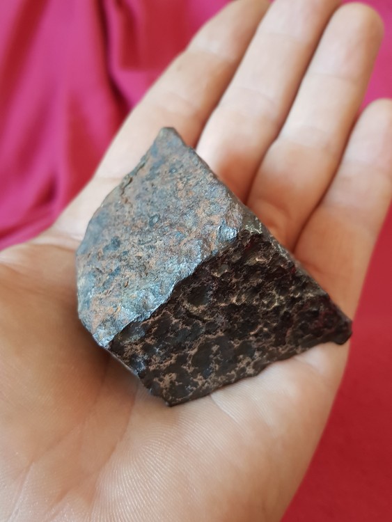

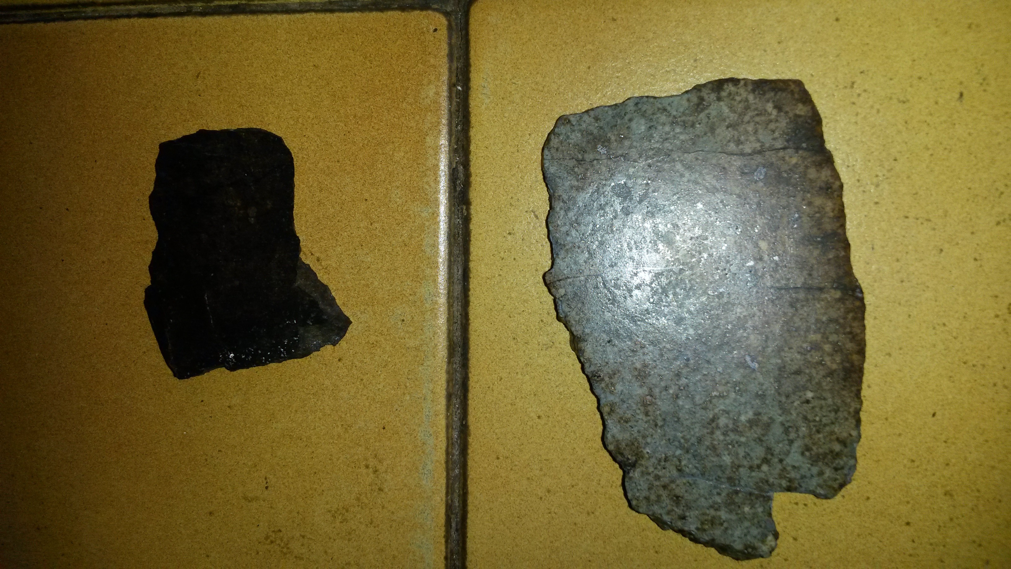

Voici deux photos d'un Talon de chondrite ordinaire cassé (provenance NWA) ...
FARIOMAN elle est sublime !!
Merci pour cette info je dois t avoué que pour la densité je pinaille ....le morceau pesé environ 325gr c est pas précis car trop loud pour
ma balance digi et du coup il me reste celle pour la cuisine qui sert pas à grand chose en termes de précision.......
J ai de l acide nitrique 1 porté de main....peut être voir apparaître ces fameuses figures mais je sais pas si je l utilise dilué ou pas.....
Je cherche qqc de flagrant j ai appris que les chondres sont présentés également sur des scories.....des scories j en ai une bonne dizaine du coup j ai des comparatifs...
Ce bloc a été trouvé sur une vigne fraîchement retournée évidemment p1s de signe d une autre partie     ....pour le moment
Encore merci pour ces infos....
J'espère r3cevoir d autre t3st de votre part !
Farioman la teinte a été cassée volontairement pour test ?
As tu une face polie ?
Les inclusions rouge que l on perçois que l orque l éclairage ou l inclinaison varie sont elles existante sur des roches terrestres ?
Comment coupé une tranche ? A la scie manuelle j arrive à peine à l entamé ca va être long ?

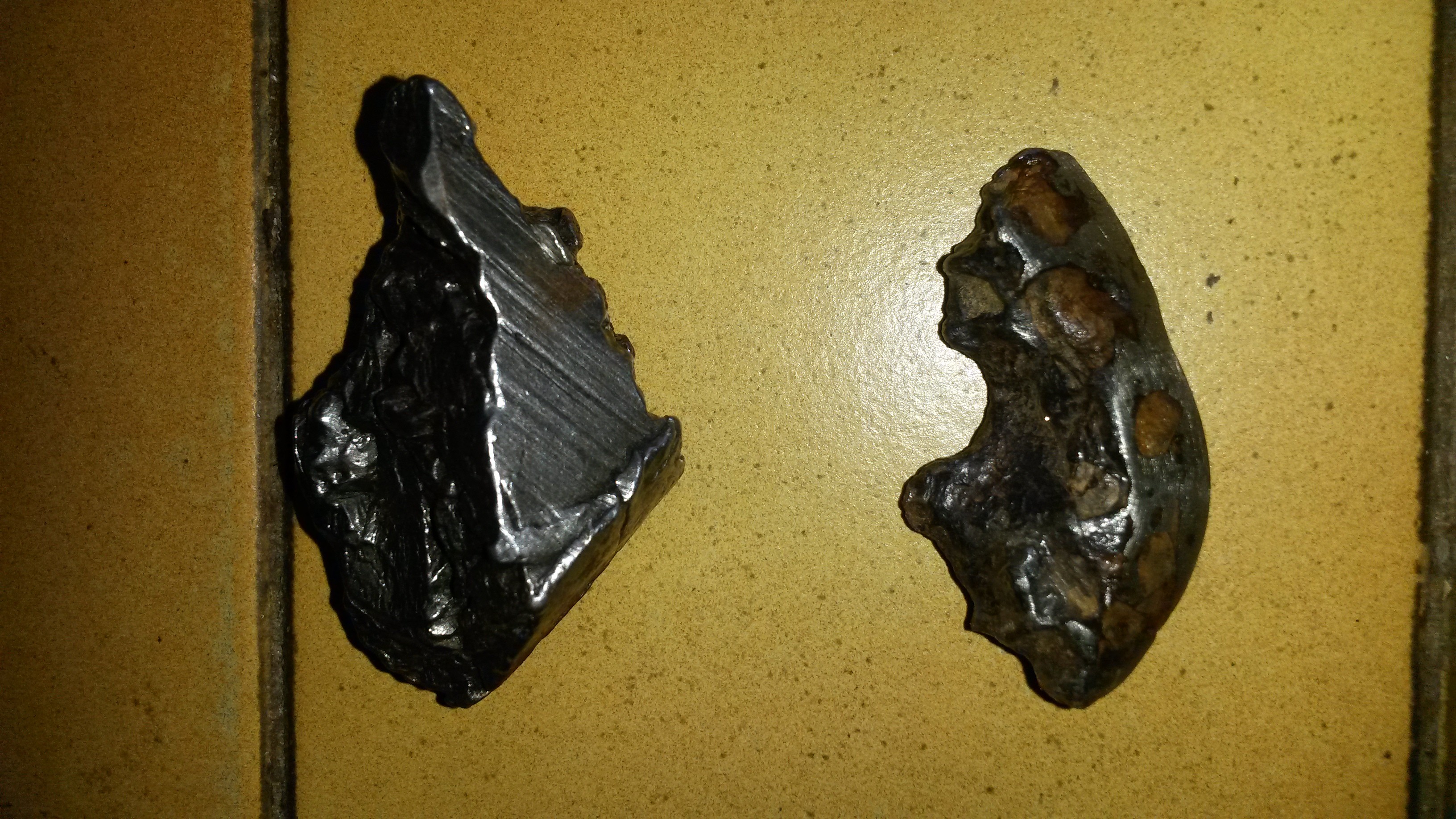

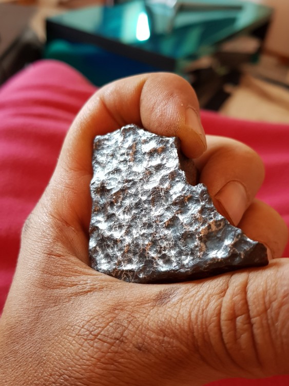

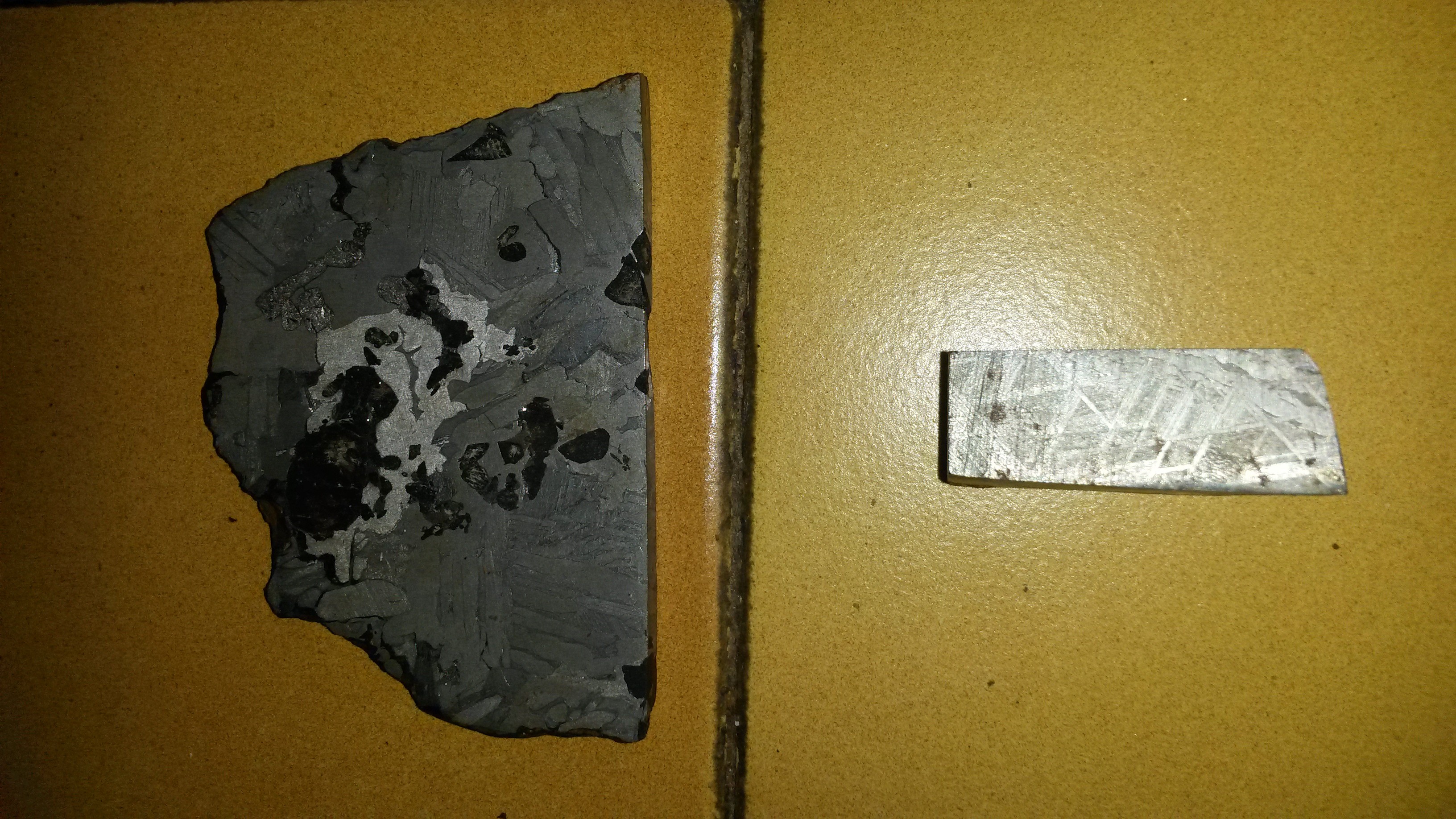

Voici quelques photos de météorites : coupe, tranche et figure......
- Sur la Photo 1 : les figures ....Gauche Pallasite (l'acide fait noircir l'olivine..)  et Droite : ataxite (Dronino)
- Sur la Photo 2 : Coupe (je ne sais comment !) ...Gauche : Campo del ciel et droite : Talon entier de Pallasite Seymchan)
- Sur la Photo 3 : 2 tranches de chondrites

Alors merci pour ce test......je l ai fait au mieux d'après cette méthode, je tombe sur 6.8
50gr plongé sans contact
340gr au fond  avec de l eau fraîche
Tes examplaire sont superbe ...je parts à Tokyo cet été je vais voir une collection la bas ....J espère revenir avec des piece aussi superbe que les tienne merci pour ces pphotos que me serviron de repère visuel ;)
Faut voir maintenant si cette valeur correspond à une catégorie ferronickel....

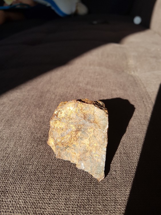

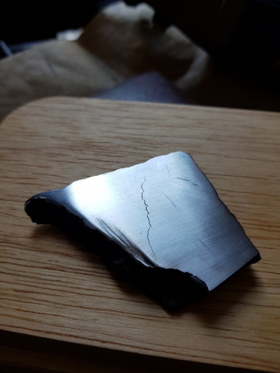

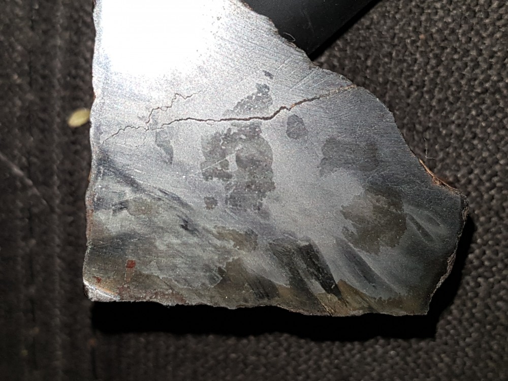

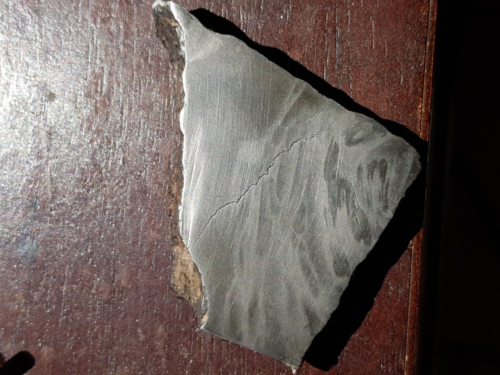

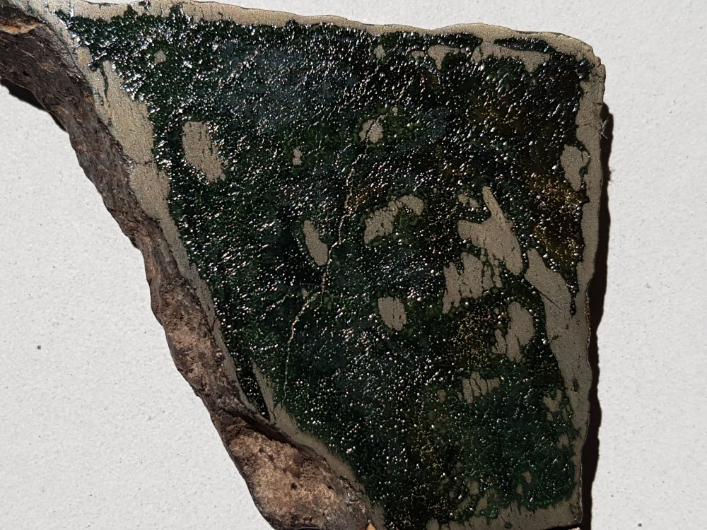

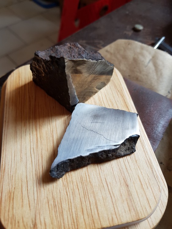

J ai coupé une tranche 2 disques y sont passé
Foutu pour foutu je vais tenter l acide...
Et une tranche c est plus facile pour la balance digitale

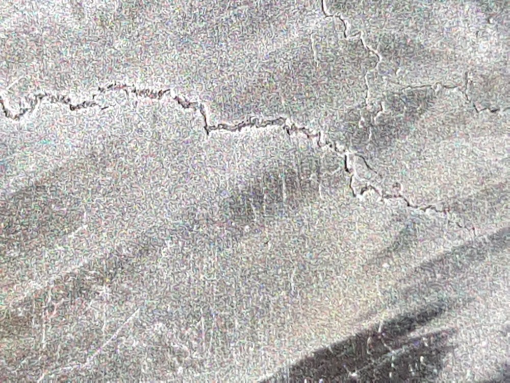

Alors les tests finaux......
Effectivement une tranche c est plus pratique....

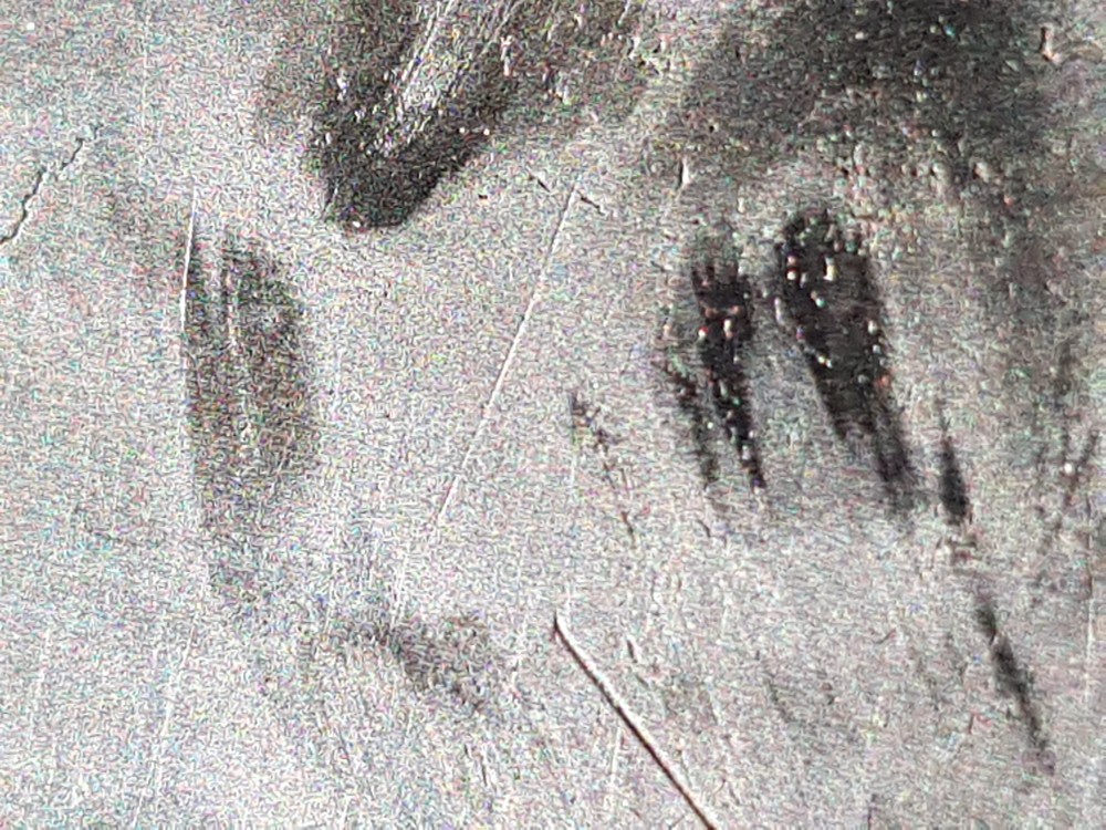

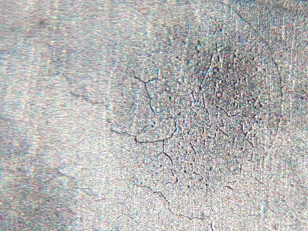

64.56/8.46      7.63.....a savoir qu en suspension la tranche tournée sur elle même donc je touché les bords en sens antihoraire ?
Donc la valeur  à été prise entre 2 contacts...pour être le plus précis possible....
Mais en ce qui concerne le nitol je suis pas sur des mes dosages au vu du résultat !
En tout cas merci a toi FARIOMAN conseil précieux et l expérience était super je me répète mais ta collection est superbe ;)

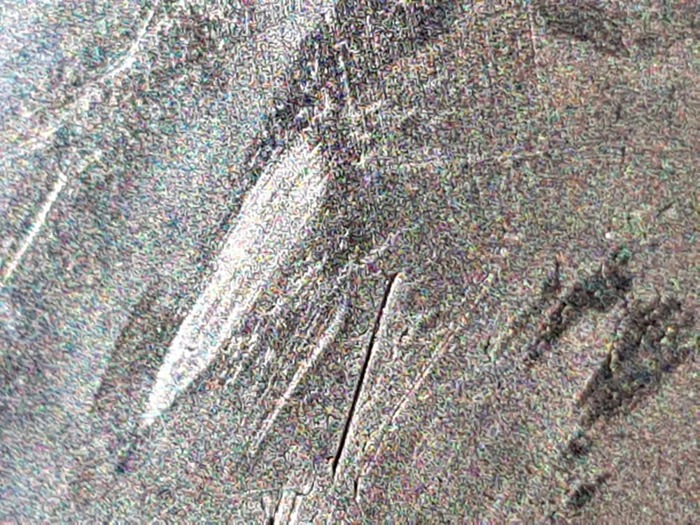

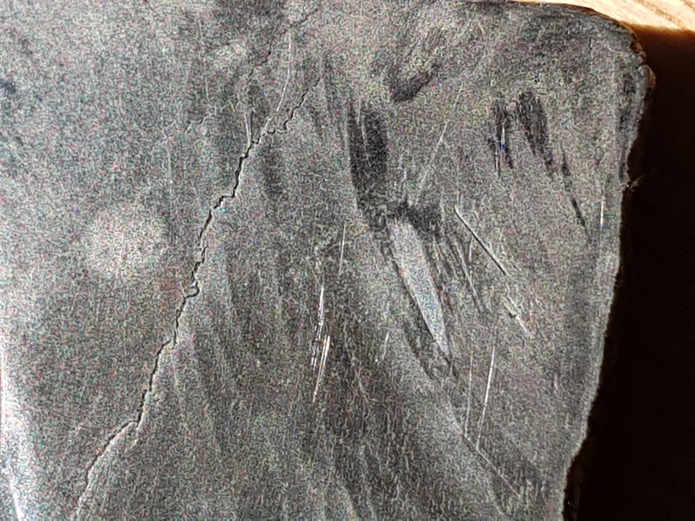

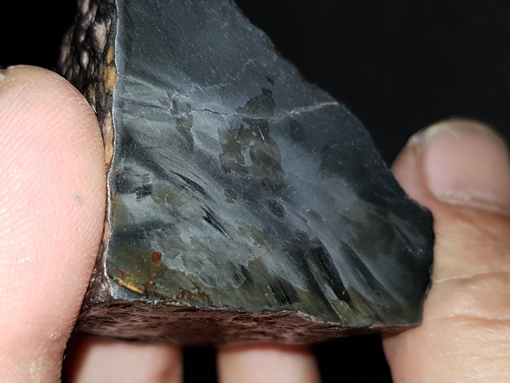

Un Domage pour les photos je n arrive pas a prendre les micro billes que se trouvent dans la brèche...IMG_20180723_172116.thumb.jpg.589bcc179bcefee7d17a8430b7ee25ff.jpg
Et oui pas facile à différencier.....pour moi en tout cas...apres j avoue qu on trouve de tout dans une vigne , ce métal et de très belle qualité pour moi comparable au tamagahane de mon Katana....
Ce qui m intrigue ce sont ces micro billes rouge et noir disséminés dans la matrice , seule elle sont couleur chorme  , groupés rouge et noir j ai beaucoup a apprendre en sidérurgique !

Bé c est peut être ca le pb....
C est de l acide nitrique poir l or 21 carat
Et je l ai dilué à l oeil n ayant pas de pipette et une petite quantité de nitrique mais la couleur était vert très clair....c etaitune erreur ?!?!?
L'acide nitrique dilué attaque quasi tous les métaux. Dégagement de gaz (effervescence), en l'occurrence des oxydes d'azote (vapeurs "rutilantes"), avec formation d'un nitrate du métal.
Par contre, concentré, cet acide passive le métal. Voir: http://fred.elie.free.fr/passivation_fer.pdf.
Le "vert très clair", c'était après passage du métal dans le bain?
A savoir que les sels de fer ferreux (comme le nitrate de fer) sont de couleur verte.
Si tu as de la soude, mets en un peu dans le bain ou a trempé ton échantillon dans l'acide. Ca devrait devenir bien plus vert.
JJnom, merci pour le lien , excellent, j apprends beaucoup c est un régal !
Donc si j ai bien compris mon acide nitrique n est pas pur puisqu il attaque les metaux ( a la base c est pour reconnaitre de l or 21 carat....et plus dilué encore pour les carat inferieur....
Donc je pense que mon cheminement n est pas bon je pense à voir si vous êtes d accord re polir le tout et attaque à l acide pur pour rendre le metal passif.....C est ce que j ai fait sur le talon ( grosse piece dernières photos)
N étant pas sur de mon dosage j ai tester le nitrique (21k) uniquement sans autre additif,  cependant ce "vert" n est présent qu a la lumière.....je sais ...une photo c est nature avec lumière solaire c est mieux...je fais ca desuite car au visuel c est sombre avec les nuances que l on peut voir.....
Admettons que ce soit céleste ..Faut il que la réaction donné un résultat plus vert ..?
Merci
On ne s'est pas compris.
Il n'y a pas besoin d'une attaque à l'acide concentré.
Tu prends un bout brut de ton échantillon. Tu le mets à tremper dans l'acide nitrique dilué disons une demi-heure. Ensuite, tu retires l'échantillon et, dans le liquide qui aura peut-être déjà pris une teinte verdâtre, tu ajoutes quelques gouttes  d'une solution de soude puis tu prends une photo du liquide.
A voir la couleur de la croûte après passage à la soude, on est bien parti pour un morceau de ferraille...
