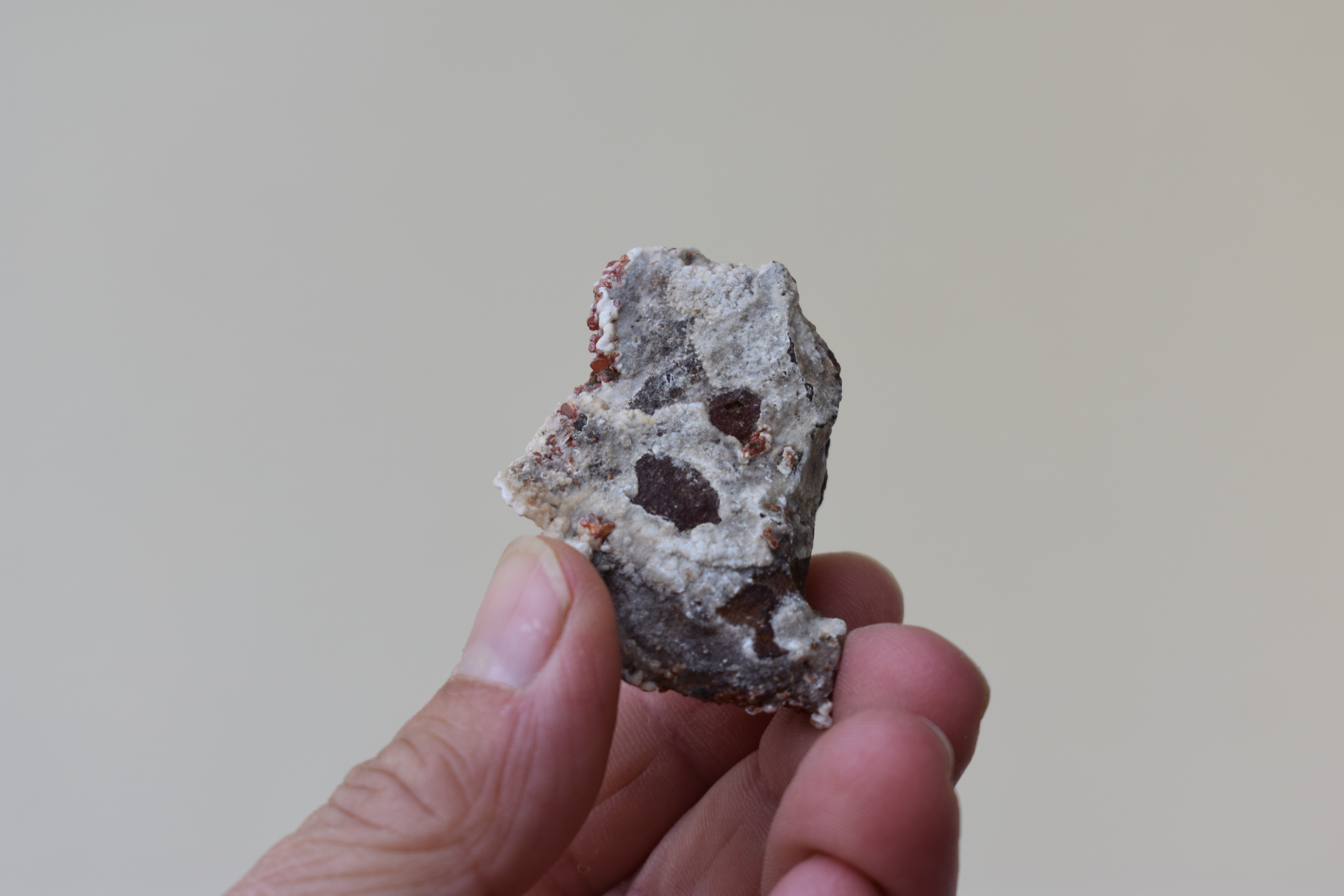

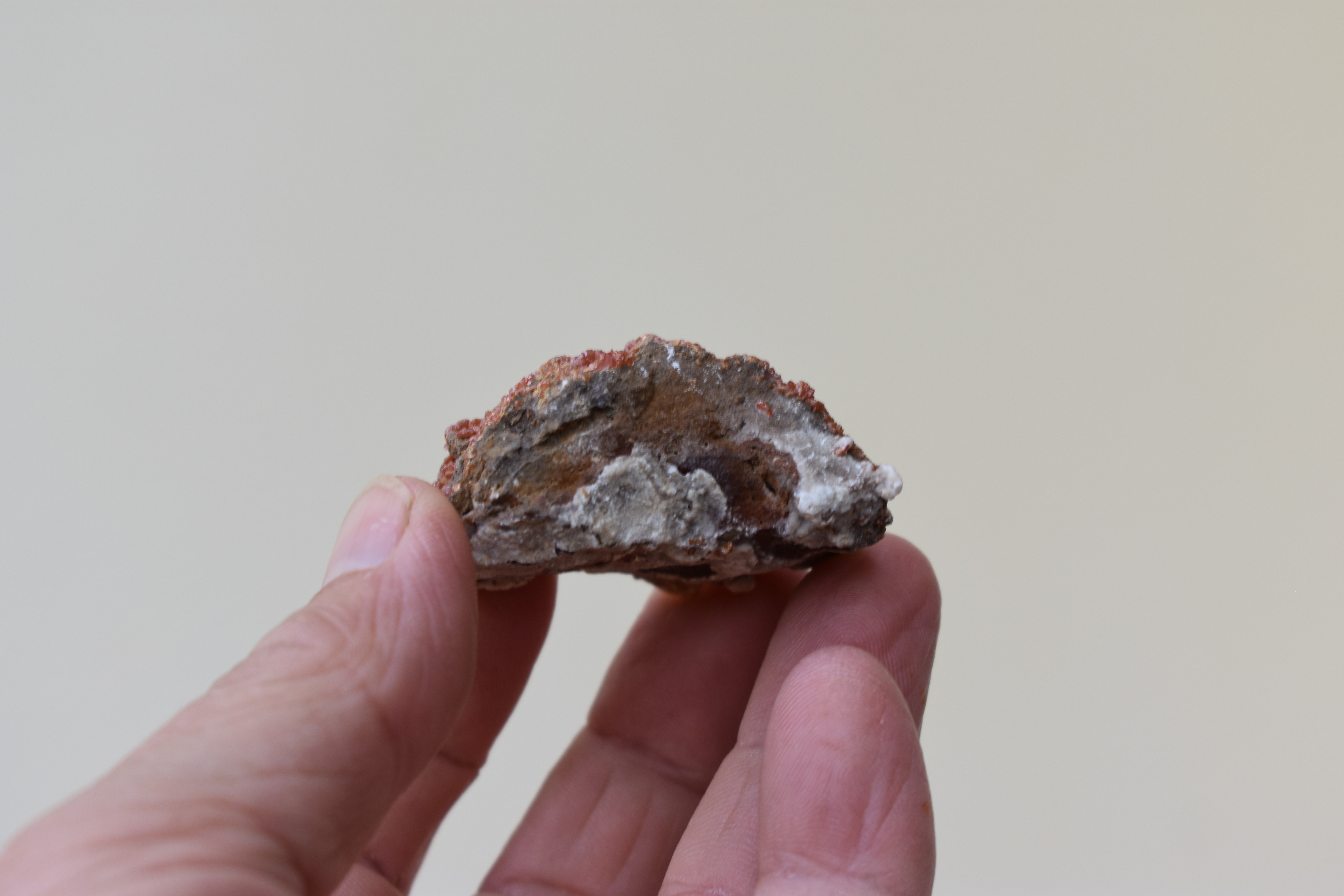

Voici deux petites nouvelles dépoussiérées et toujours sans provenance.

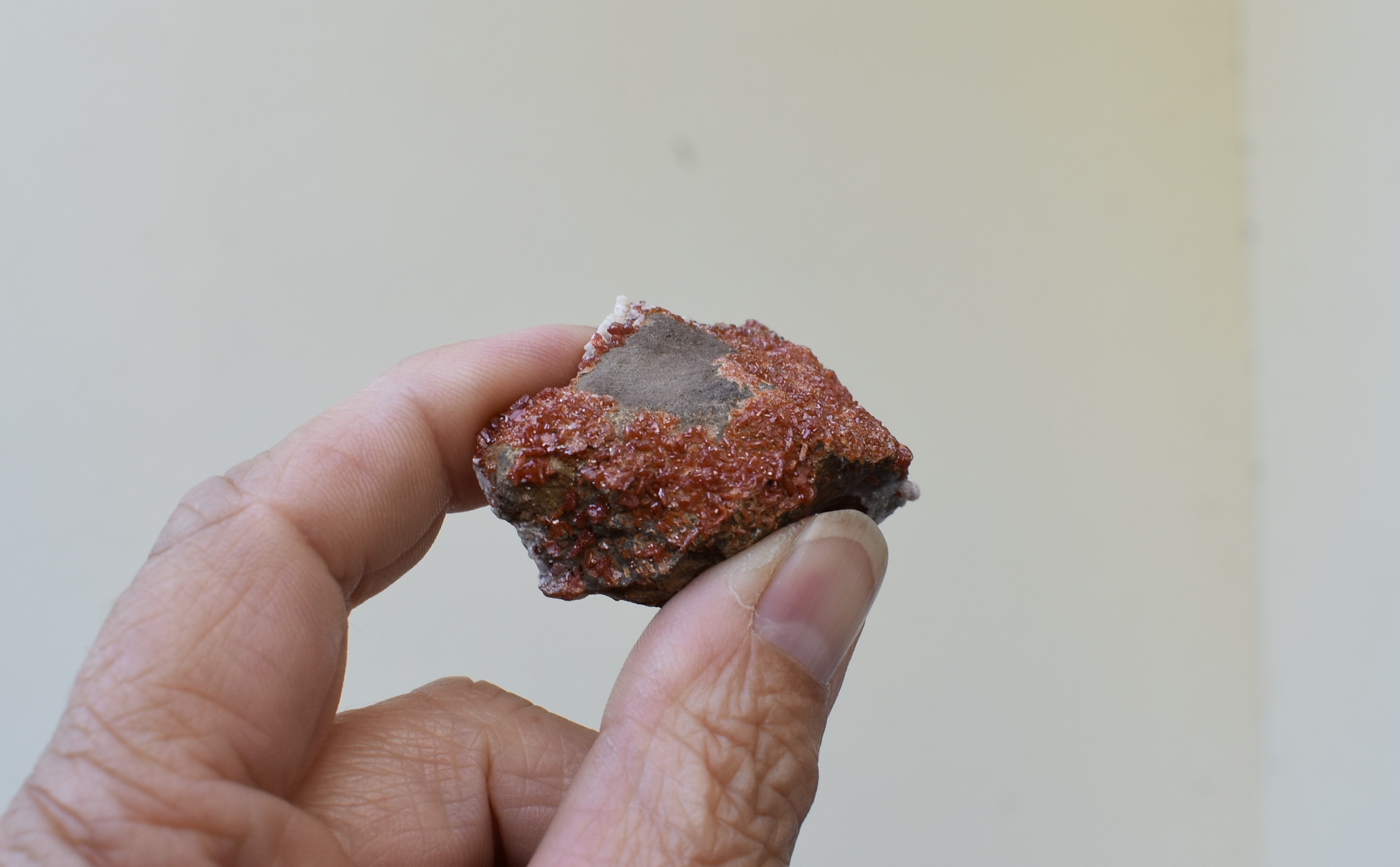

La première me semble être de la Vanadinite (HCl=0) + Calcite (HCl=1).
Traces: trait jaune orangé + trait blanc.
Dureté: Ne rayent pas le verre.

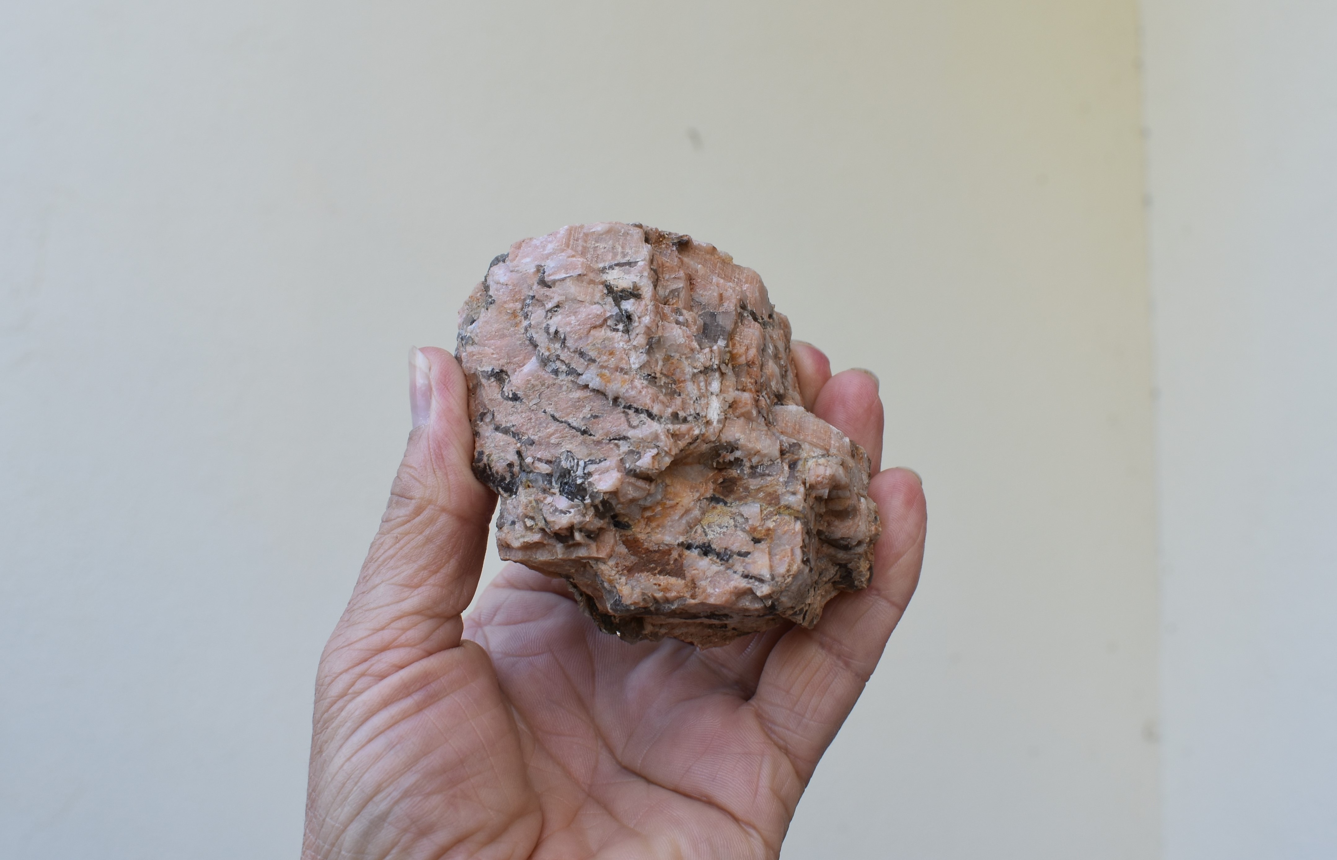

Les deuxièmes me semble être de l'Orthose (HCl=0) + Corindon (HCl=0) + ?
Traces: traits blancs.
Dureté: l'un raye très faiblement le verre et l'autre veut le découper:rougir:, raye le Quartz, aucune rayure par la Topaze, pas vu non plus de rayure par le Corindon.
Merci pour votre aide.
Bonne journée à tous.
Sacha16

Bonjour Sacha16,
En 1 pas évident mais peut-être bien du Réalgar, la Vanadinite possède un système cristallin héxagonal...

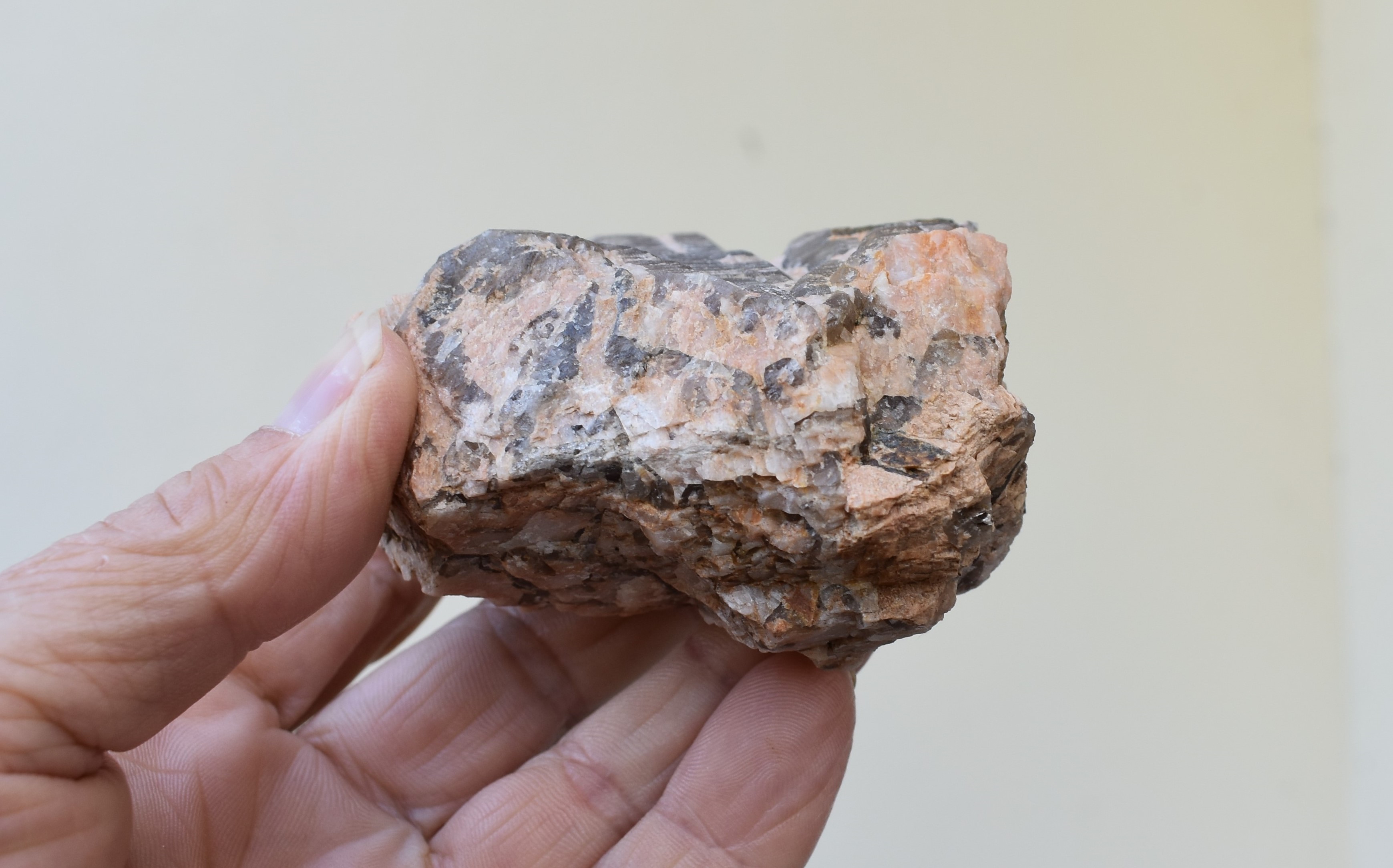

En 2 je dirais Orthose avec formation de Babel-Quartz (Quartz Babylone).
A voir pour les autres avis !
A+ :hi:

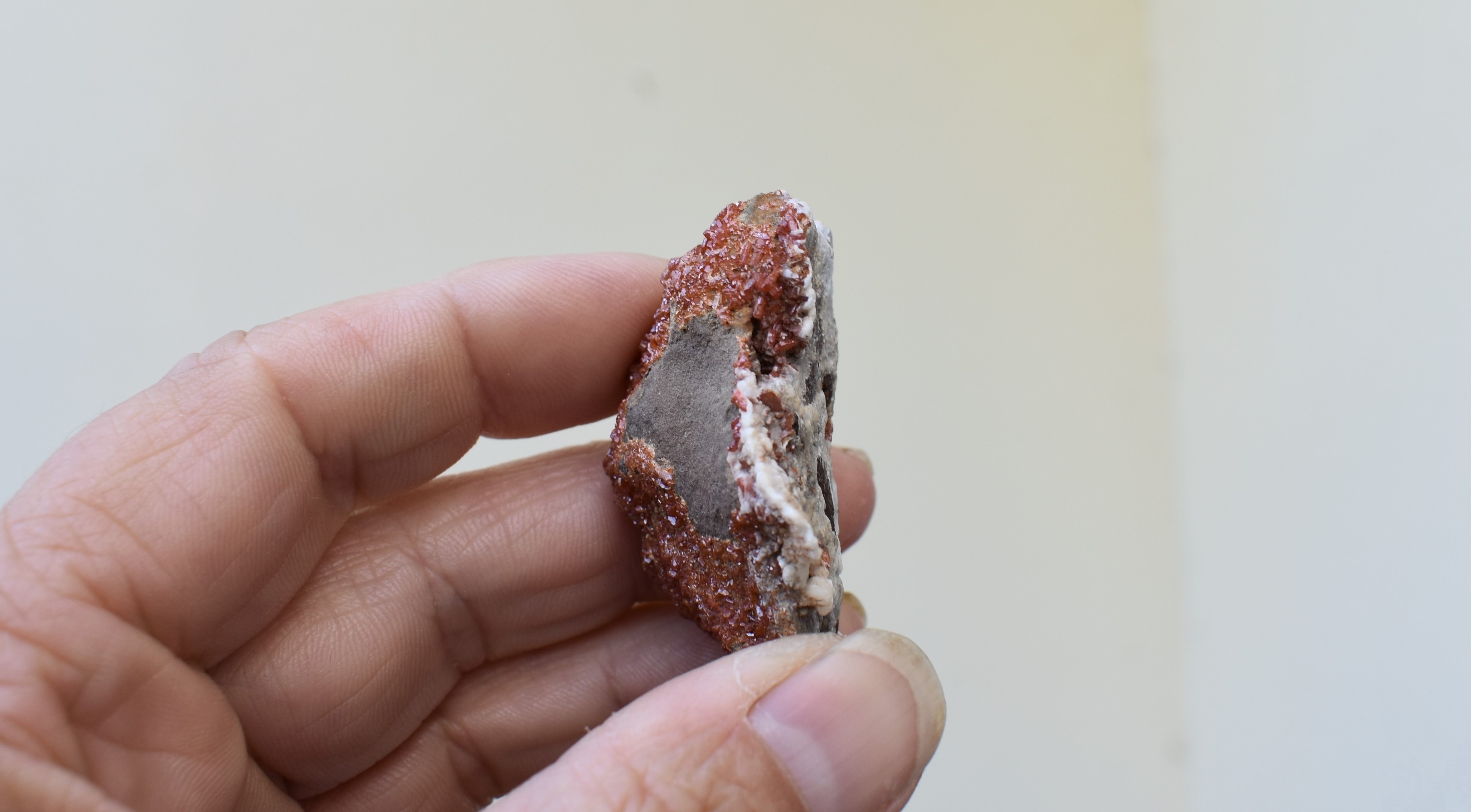

Bonjour Mica87
Pour la 1, les cristaux sont pas épais (axe y) mais certains sont hexagonaux (axes xz), par contre ça n'est visible qu'à la loupe (x10).
Pour la 2, je ne connais le Babel-Qartz. Tu penses qu'il pourrait avoir une aussi grande dureté?

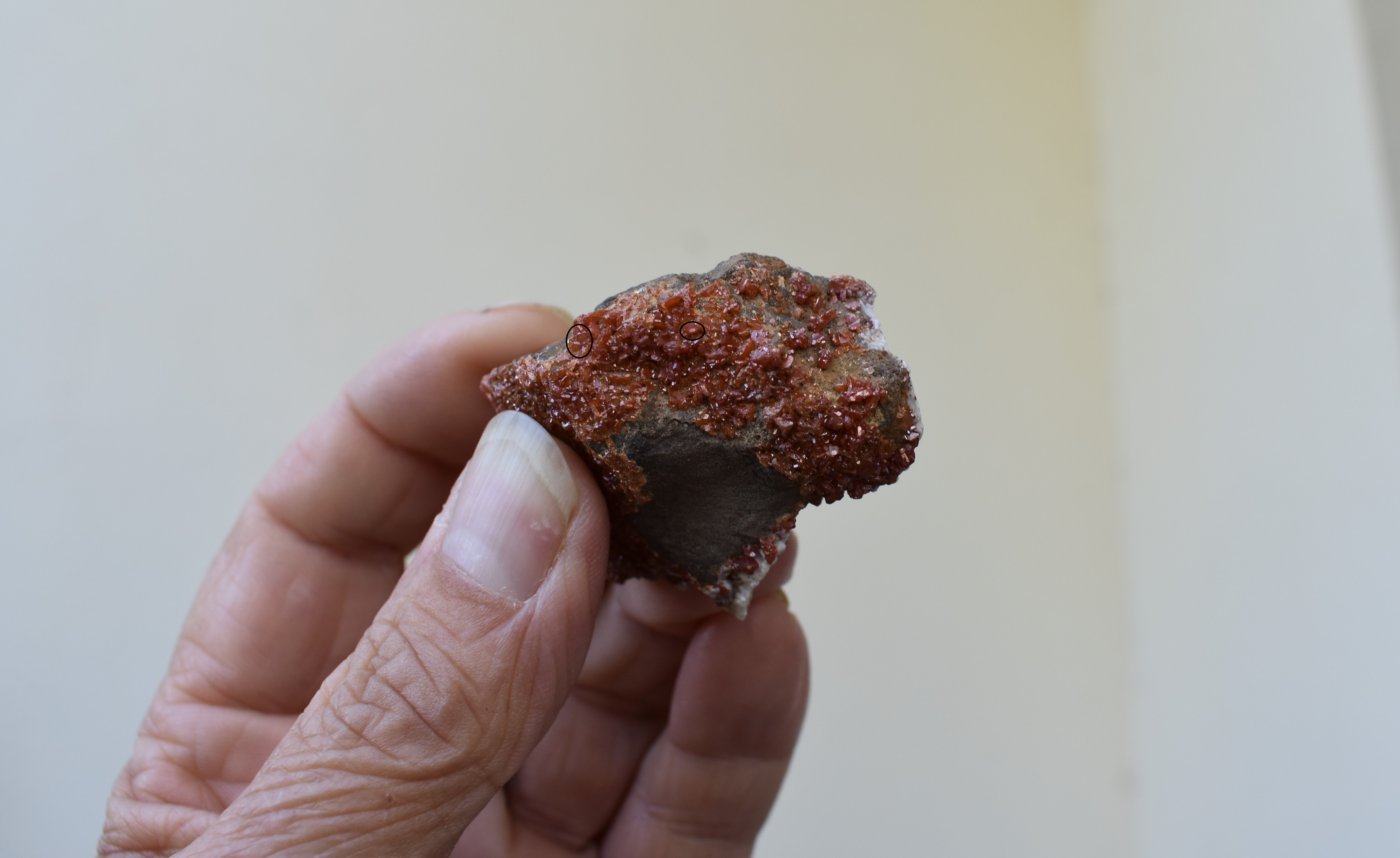

Pour la 1,  correction : en agrandissant tes photos (la n°5), tu as raison,  Vanadinite, on a bien quelques cristaux hexagonaux typiques, ... Essaye de faire une photo en extérieur si tu peux...
DSC_0079_JPG_cbf3030cbb90beb3bbb27c40a614d24a.thumb.jpg.282c984d2afedcaea3f0e9bddc0a8e77.jpg
Pour la 2 c'est bien un Babel-Quartz , dureté 7, raye le verre ! :super:
A+
Ok j'essaie d'améliorer mes photos sur la 1.
Pour la 2, elle raye le verre et le Quartz, elle n'est pas égratignée par la Topaze et les corindons ne lui font rien aussi. Bon ma technique n'est sans doute pas encore au point:desole:.
Aurais-tu un exemple de Babel-Quartz?
il y a 22 minutes, MICA87 a dit :

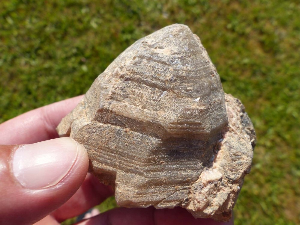

Quelques photos... :clin-oeil:
Wouiiiiiii. C'est pareil ( bâ en plus cra cra;)). Ils viennent d'où ceux là?
Donc la dureté ne devrait pas être supérieure à 7 (eh ben j'ai du me gourer en quelque part, je sais ce qu'il me reste à faire, on prend les même et on recommence, zgrogneugneu).

Ha oui, ils ne sont pas encore nettoyés.... Ils proviennent des Monts d'Ambazac en Haute-Vienne  ! :clin-oeil:
Et pour la pièce 1, Vanadinite sur Calcite, sûr aussi à 100% ! :grandsourire:
A+ :hi:
il y a 2 minutes, ice tea a dit :
Pour la 1 Vanadinite sans aucuns doutes.
ice tea
Merci ice tea, ça vient étayer le fait quelle raye la Calcite, de plus elle n'a aucune couleur jaune qui serait due à une altération dans le temps.
Il y a 6 heures, MICA87 a dit :
Désolée Mica87, après bien des essais, z'ai pas réussi:pleurer:
Pour la 2, j'ai vu qu'il avait été trouvé des Babel-Quartz au Pécout et à Margnac sur les mont d'Ambazac.
il y a 11 minutes, SACHA16 a dit :
C'est pas grave ! En agrandissant ta photo (la n°5), je t'ai entouré ces cristaux typiques hexagonaux de la Vanadinite... donc tu peux préparer son étiquette ! :grandsourire:
Pour le Babel-Quartz, effectivement, ceux que je t'ai pris en photo proviennent bien du Pécout - Chanteloube - Monts d'Ambazac - Haute-Vienne (87), il s'agit de petites trouvailles perso !  Peut-être que celui-ci vient aussi de ce site ! .......
Merci pour le coup de main, je vais boucler l'étiquette de la Vanadinite et attendre encore un peu pour l'autre (juste pour confirmer).

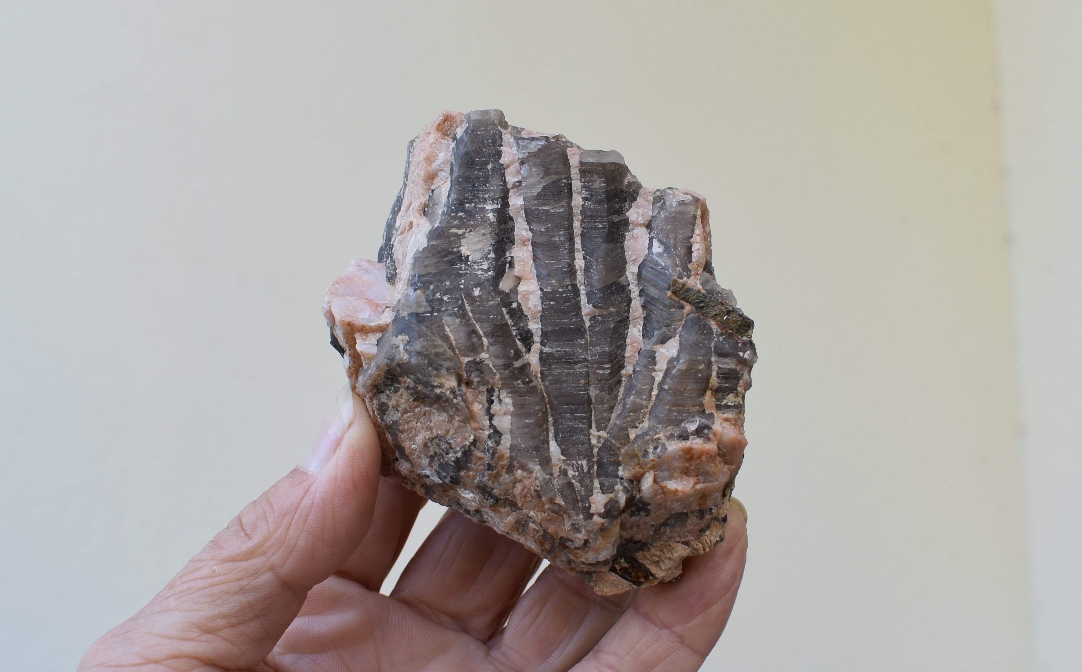

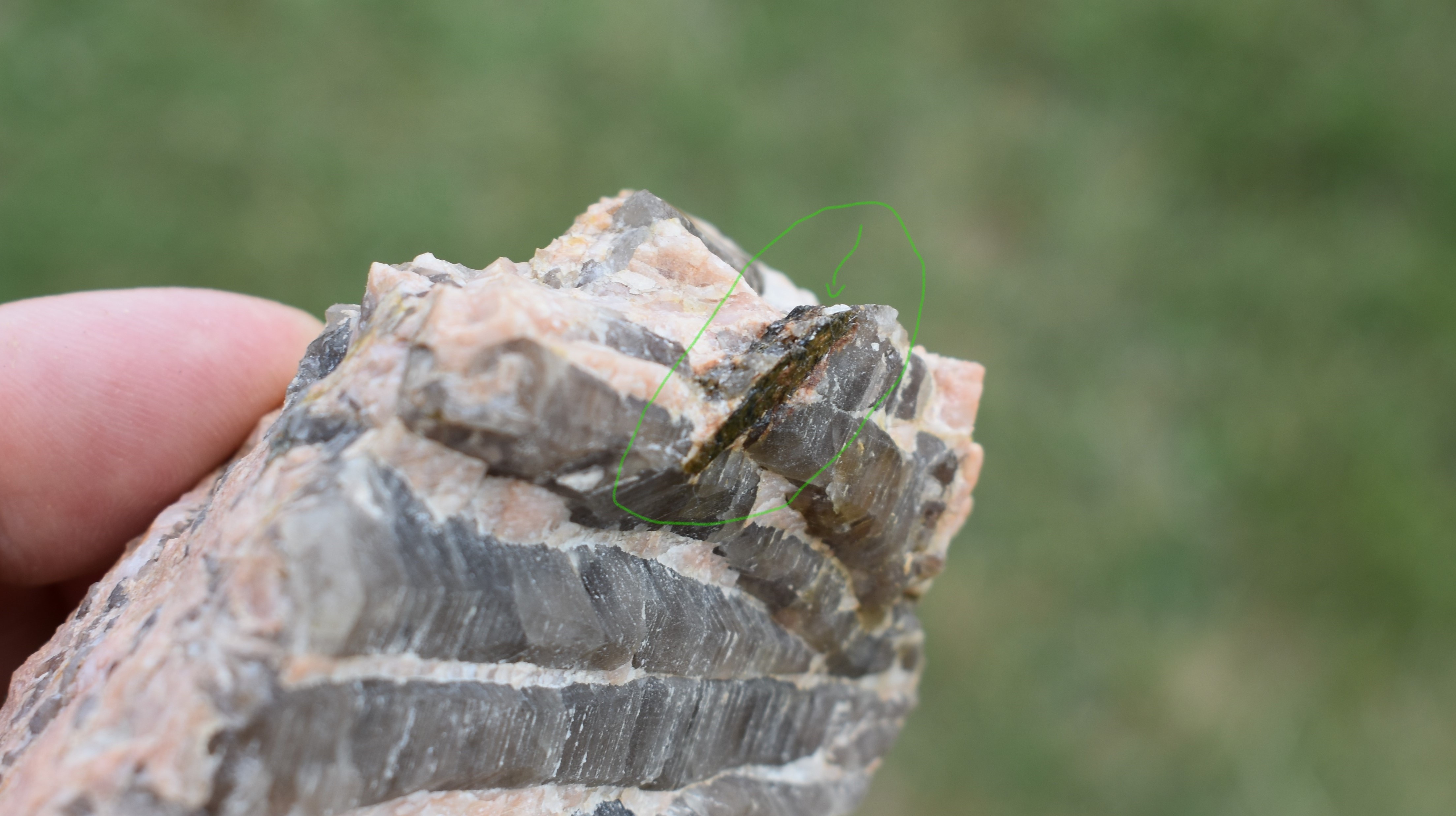

il y a 43 minutes, 1frangin a dit :

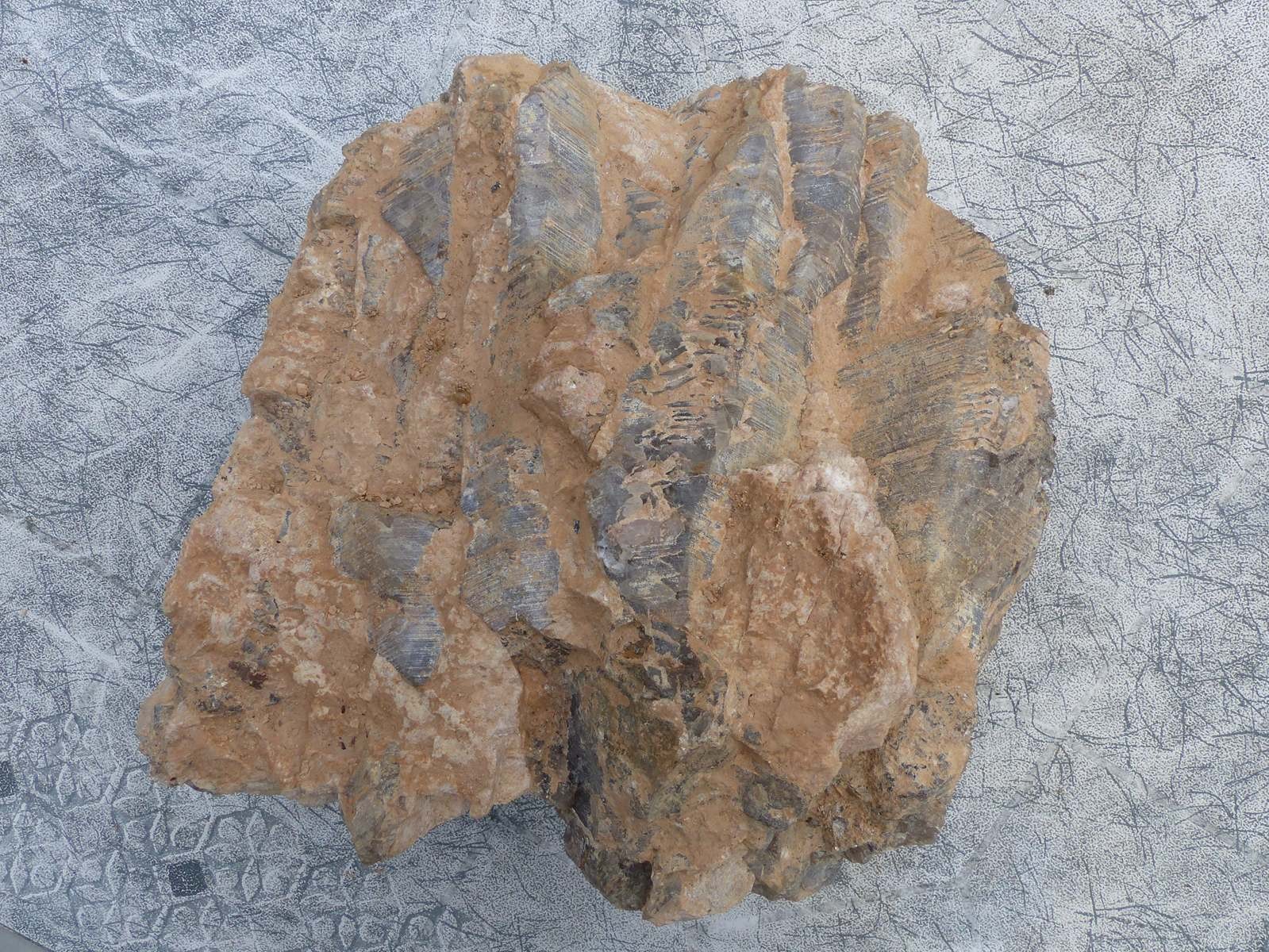

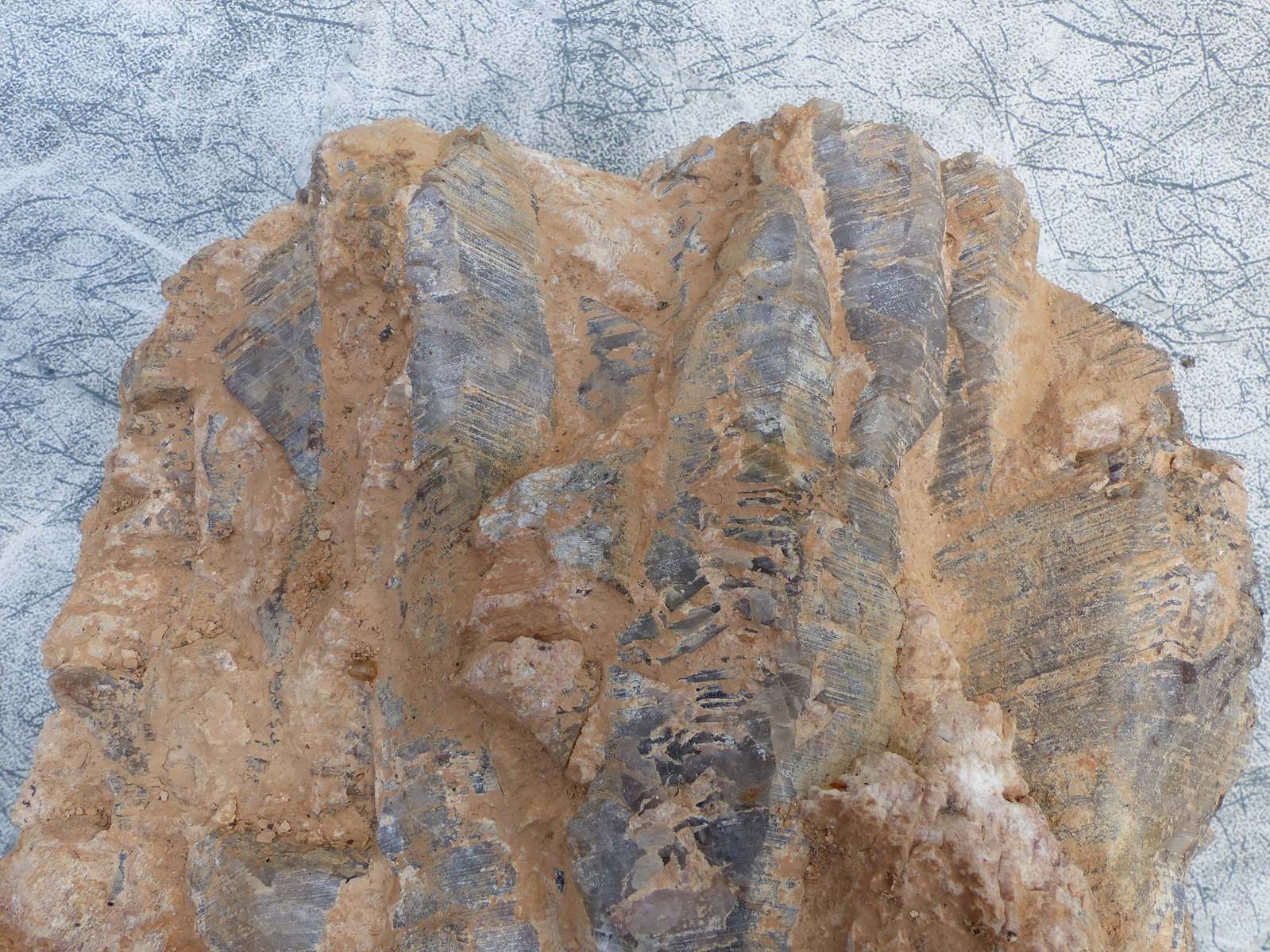

babel quartz oui ! mais moi j'essayerais d'identifier la baguette verdatre en travers des quartz ...
Merci pour la confirmation du Babel-Quartz.
Pour la baguette verdâtre, bonne remarque, mais je n'ai pas le moindre début d'idée, ça a l'aspect métal altéré. Après???
Il y a 1 heure, 1frangin a dit :
Bon sang de bonsoir ! Mais tu as tout a fait raison le Frangin... Pour peu ça allait passer inaperçu ! Et pourtant maintenant que tu le dis, ça se voit comme le nez au milieu de la figure !! Il suffit de voir l'orientation de la formation des Babel-Quartz pour remarquer ce cristal perpendiculaire, alors là, bien vu...  !  :super::clin-oeil: ...!!!
Sacha16, tu peux nous faire quelques photos de cette partie à la lumière du jour ??
On dirait bien un fragment de cristal d'Apatite, ce qui serait une belle petite pièce ! .........
PS : voilà pourquoi on l'aime ce Forum ! :super:
A+

Ok ok , me v'la partie sur une autre piste (j'étais partie :gratte-tete:sur une hypothétique Chlorite ou Fuschite).
Si Apatite (du grec apatan = tromper) il y a et vu qu'il a du Ca dedans, je devrais pouvoir le faire déjà réagir à l'HCl??? Je devrais peut être aussi pouvoir trouver sa dureté.
J''essaie de faire d'autres photos dans la journée et je reviens.
A+

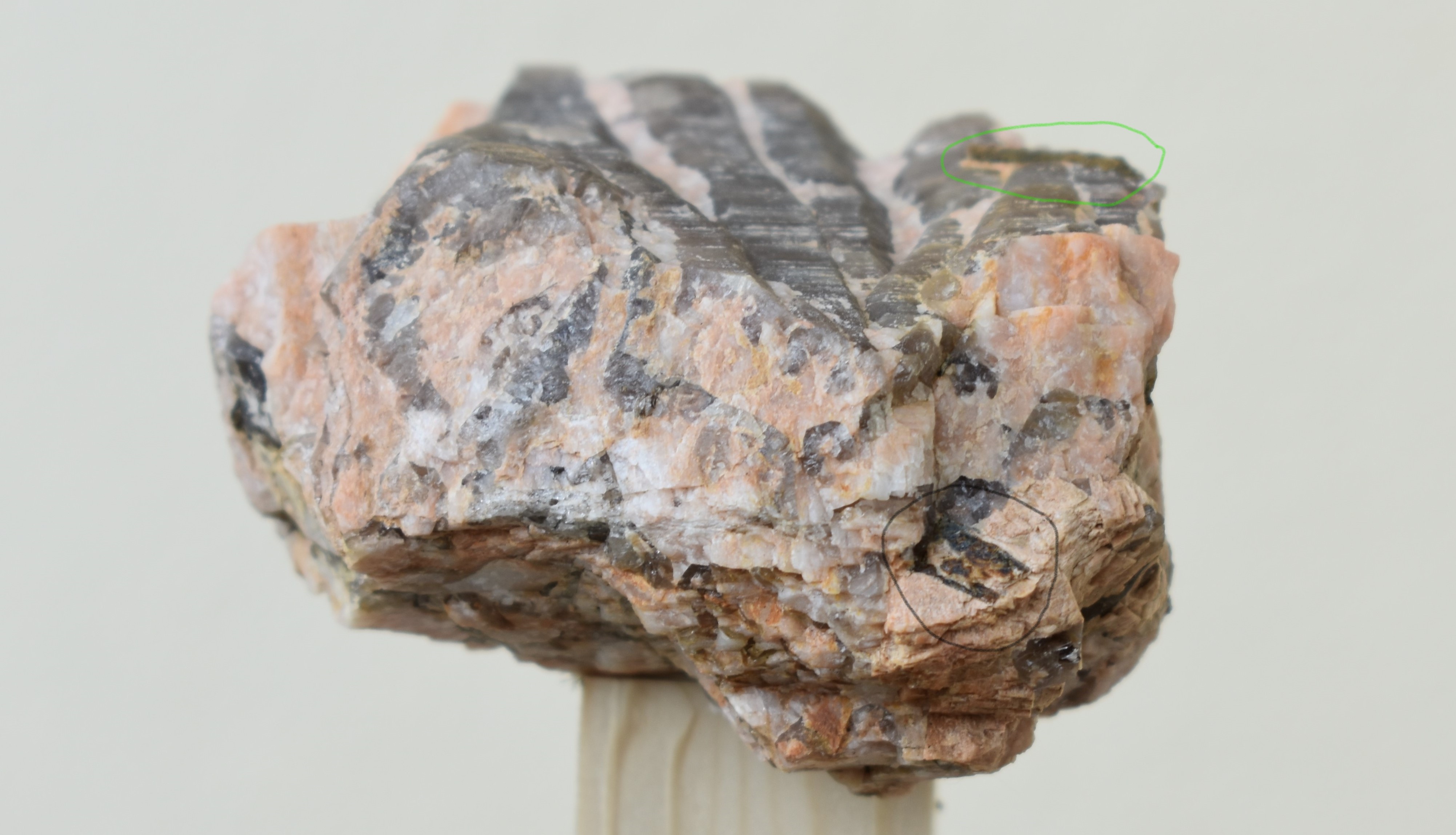

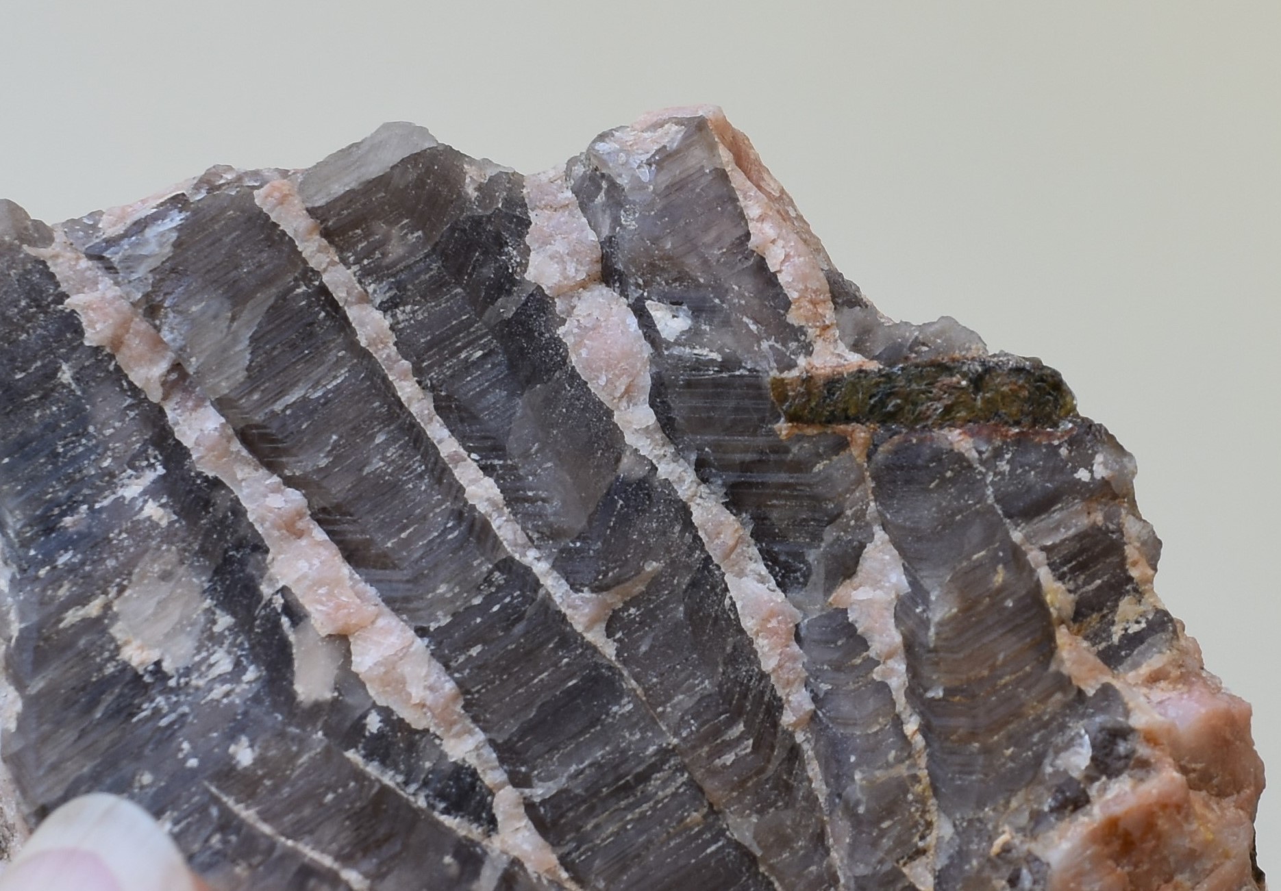

Bon, me v'la de retour avec de nouvelles photos (pas trop top :rougir:mais elles ont le mérite d'exister).
Quand j'ai recherché la trace de cette chose, dans un premier temps j'ai obtenu un trait légèrement couleur oxyde de fer, puis au deuxième passage le trait était bien blanc (voir petite flèche verte sur photo) ce qui laisse apparaître sur le minéral inconnu une couleur très claire (type argent, alu).
Pour la dureté, ne raye pas le verre ça c'est sûr, raye bien la calcite aussi. Et ne raye pas apparemment la fluo (sous réserve que le test ait été effectué dans de bonne condition:rougir:).
Sur la pierre il existe d'autre endroits où je peux apercevoir des choses qui semblent s'apparenter à ce qui nous intéresse (voir sur photos cerclés en noir).
Quand je compare la photo de l'Apatite du guide Delachaux, oui ça y ressemble bien (mais sur une face seulement). Mais ça ne fait que ressembler, après pffff:gratte-tete:.
Ne voyant pas apparaître d'autre réponse sur cette hypothétique Apatite, je vais donc étiqueter mon cailloux avec une réserve sur ce dernier minéral.
(Echantillon pourri + photos pourries = courir chercher la boule de cristal et lire dedans:P.)
