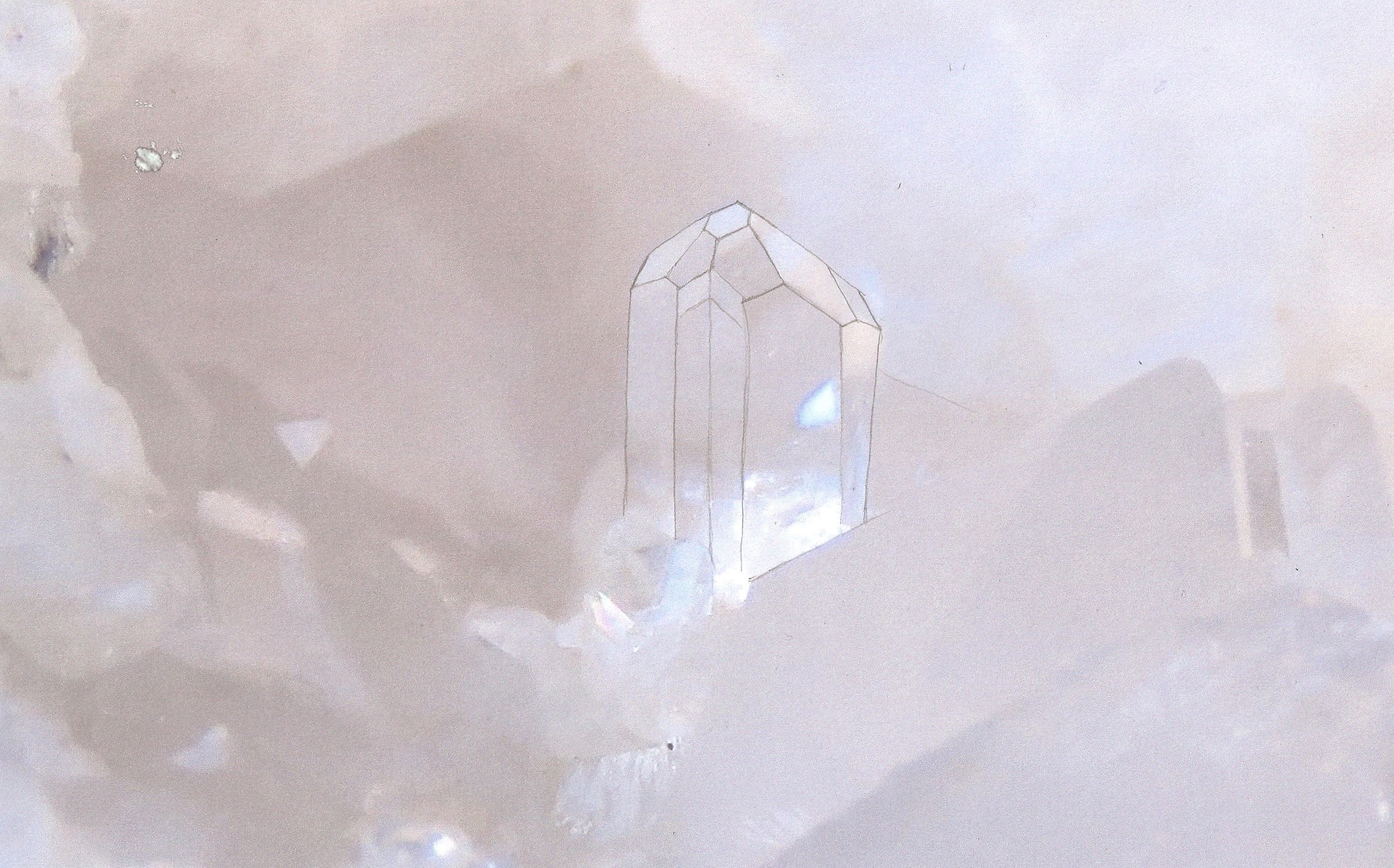

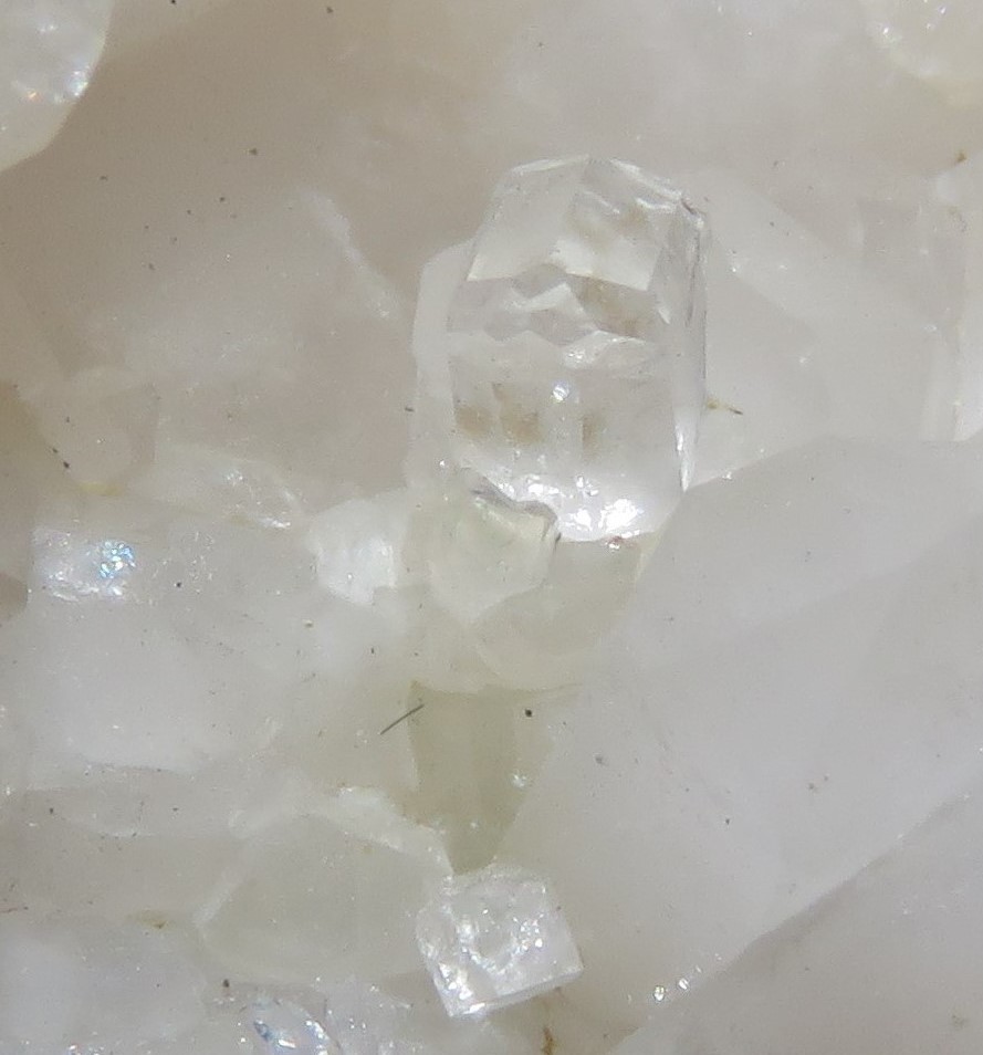

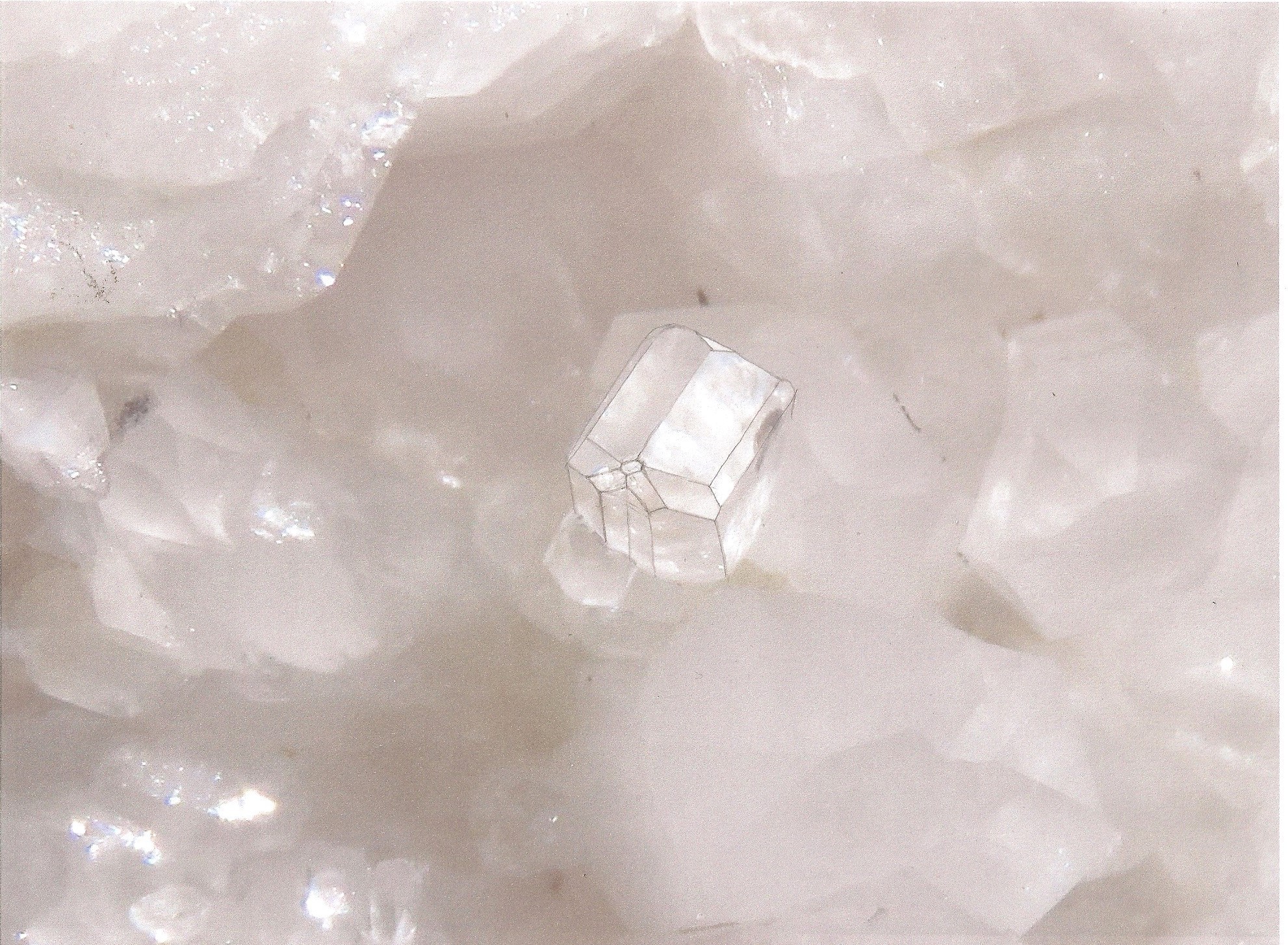

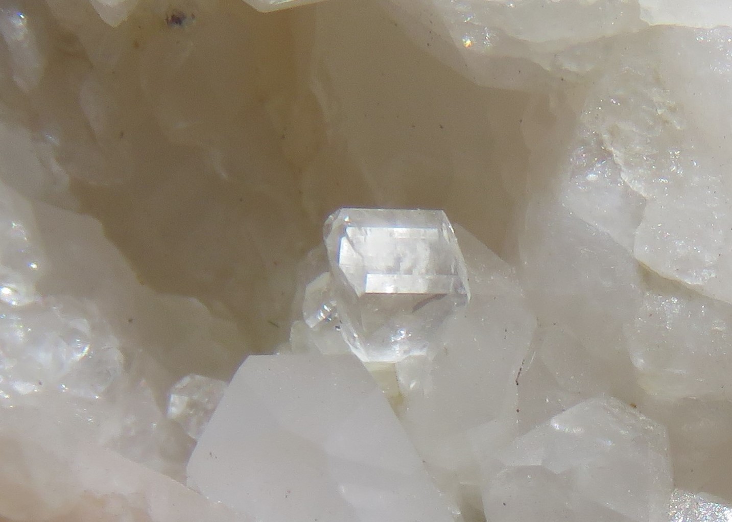

Bonjour à tous, j'ai trouvé ce microminéral dans une micro-géode de quartz au-dessus de Val Thorens. Il me semble bien qu'il est maclé (angle rentrant sur un côté du prisme). Sa taille minuscule (3 mm) associée à sa transparence et sa forte brillance, plus élevée que celle du quartz, le rendent très difficile à photographier. C'est pourquoi, après plein de vains essais, j'ai repassé au crayon les arêtes sur une photo en m'aidant de la bino. Il a quelques autres compagnons, encore plus petits, dans le creux du quartz.
La facette au milieu du sommet est hexagonale allongée. les deux facettes en-dessous sont pentagonales. En-dessous encore se trouve la partie en angle légèrement rentrant.
Les cristallographes et minéralogistes chevronnés parmi vous sauront-ils identifier ce cristal ? Moi je donne ma langue au chat ! Je vous remercie pour vos idées !

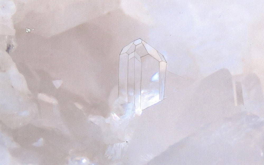

Voici une autre photo repassée au crayon de ce cristal, vu légèrement de contrebas cette fois. Le fait qu'il soit probablement maclé complique évidemment les choses.
