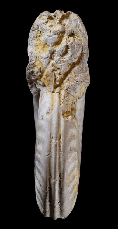

Je rajoute une vue de la section du tour : peut-on qualifier cette section de haute ?
