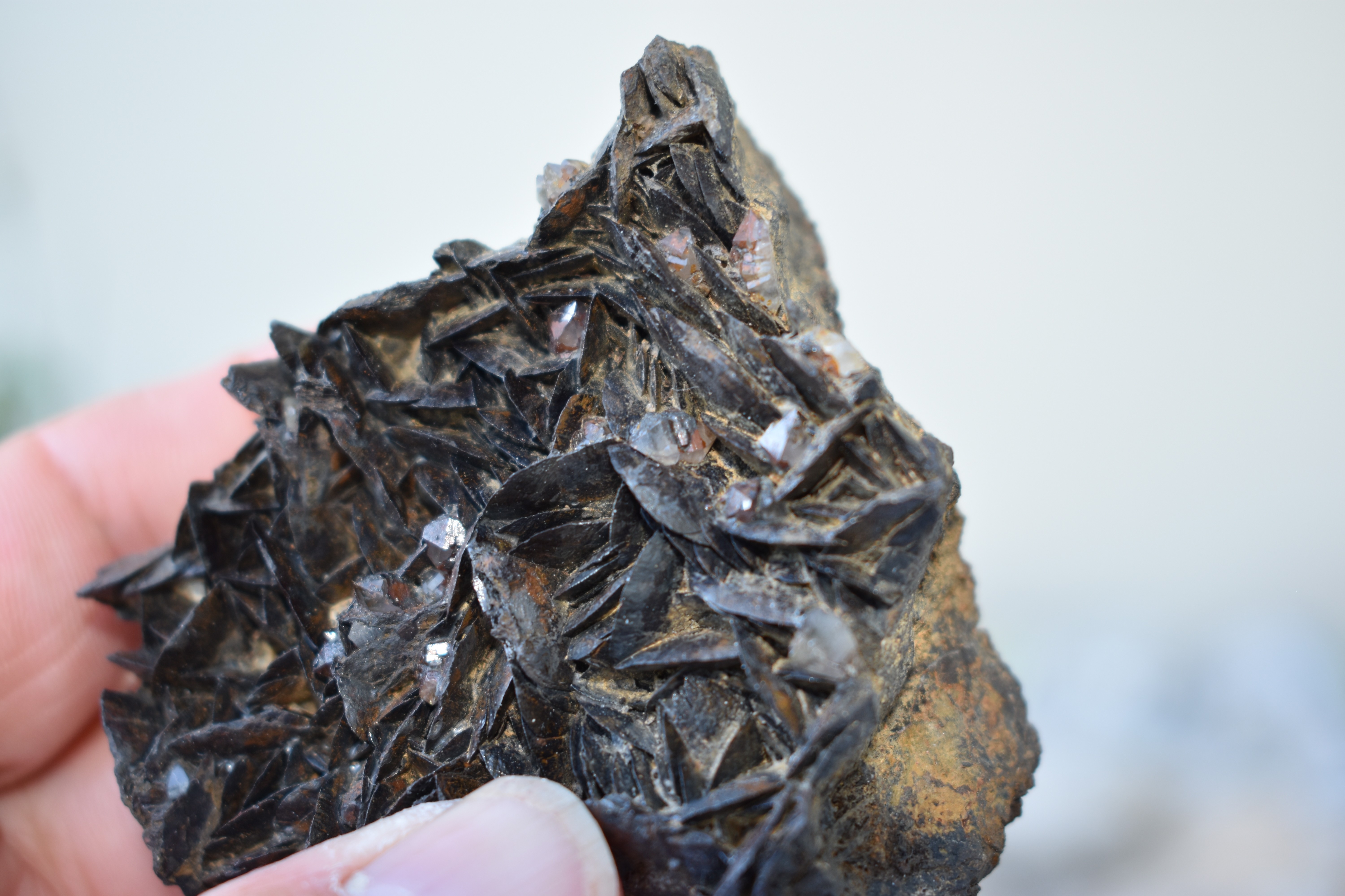

Bonjour à tous
J'aurais besoin de vos lumières pour progresser un petit peu dans le décryptage d'une bande de cailloux sans nom ni origine.
Ayant récupéré une ancienne collection (PR: initiales de l'ancien propriétaire) sans la moindre identification ni provenance, avec moulte poussière et ce sans aucune protection (mais ceci semble bien secondaire au regard de ce que je commence à découvrir après nettoyage:yahoo:. Et là:gratte-tete:, je coince passablement:rougir:.

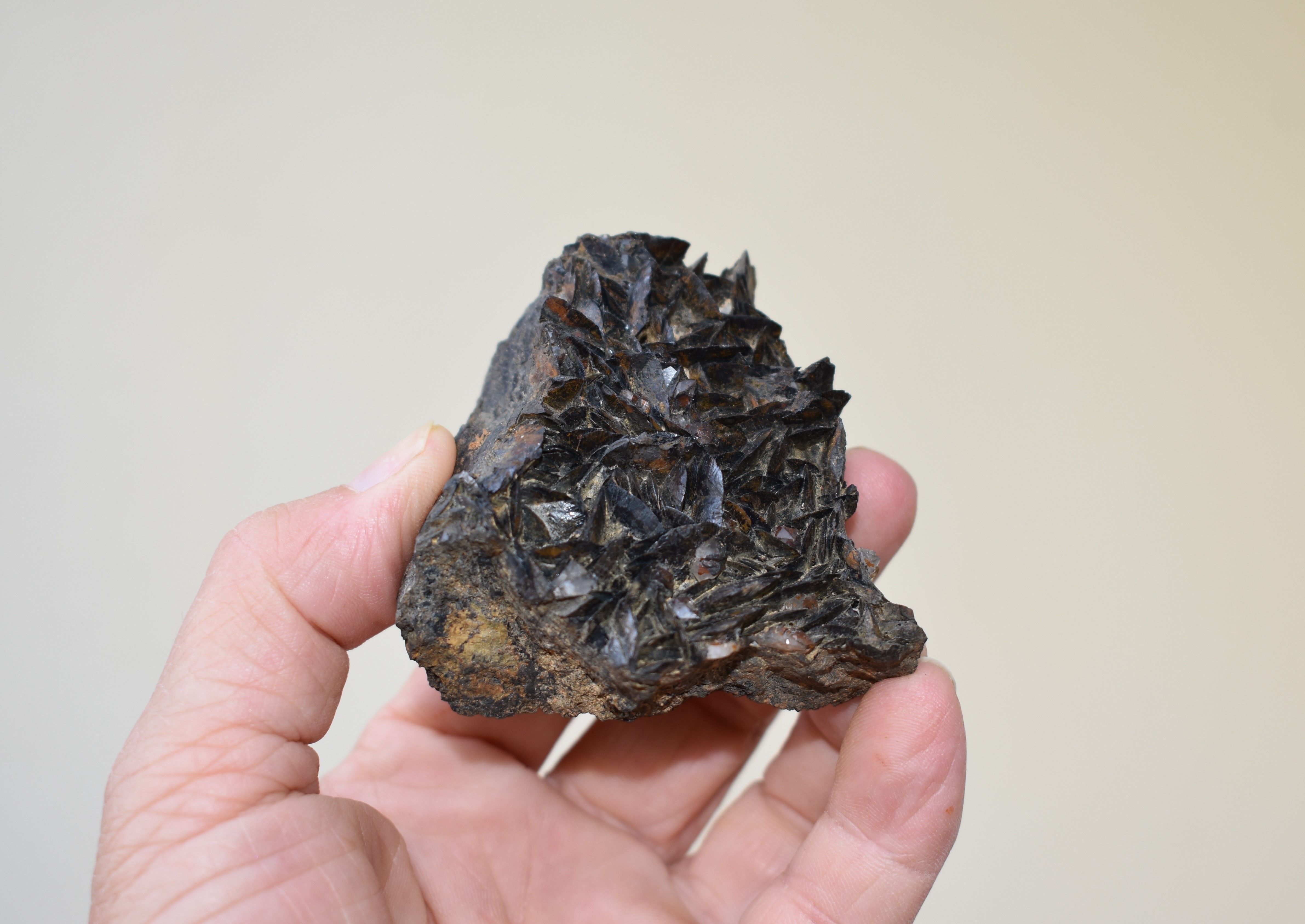

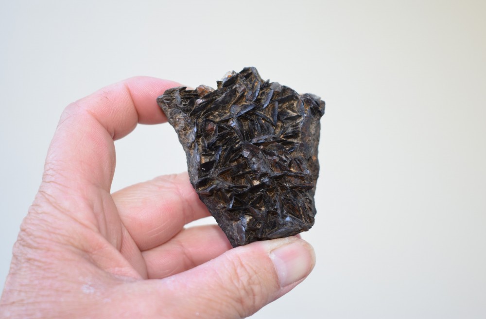

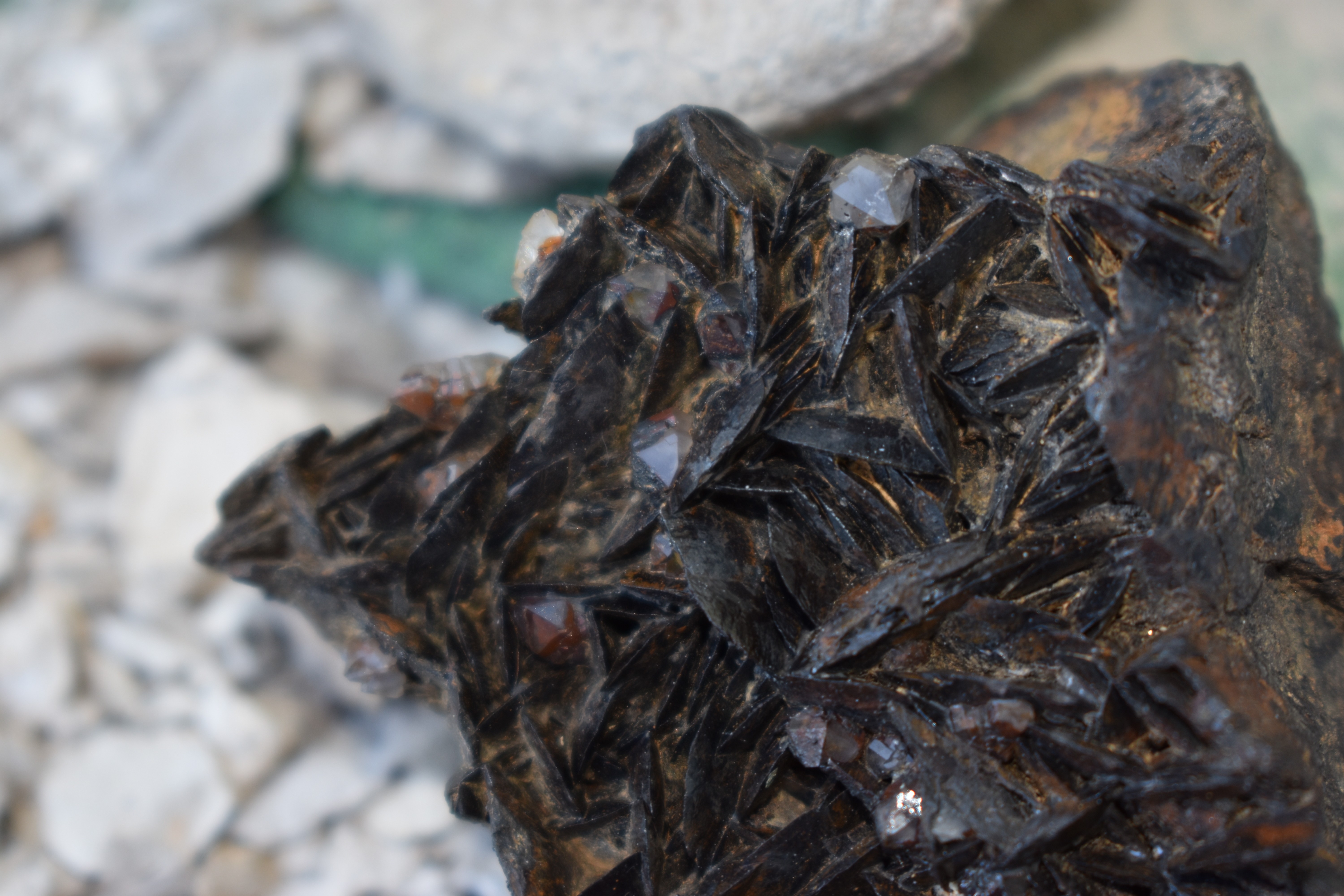

Minéral brun-noir en lamelles (type Baryte), éclat légèrement métallique, nombreuses traces d'oxydation (Fer ou autres), avec des pointes de Quartz parsemées dessus l'ensemble.
Trace sur porcelaine: brun foncé
HCl=0
Densité=2,65
Dureté= entre 4 et 5 (Raye la Fluorite et est rayé par un couteau)
Pas de réaction sur la boussole
Merci pour votre aide:yes3:.
Bonne journée à tous.
Sacha16

Bonjour Sacha
La réaction HCL sur la sidérite n'est pas instantanée comme pour la calcite, le résultat est plus lent, sur 24h.

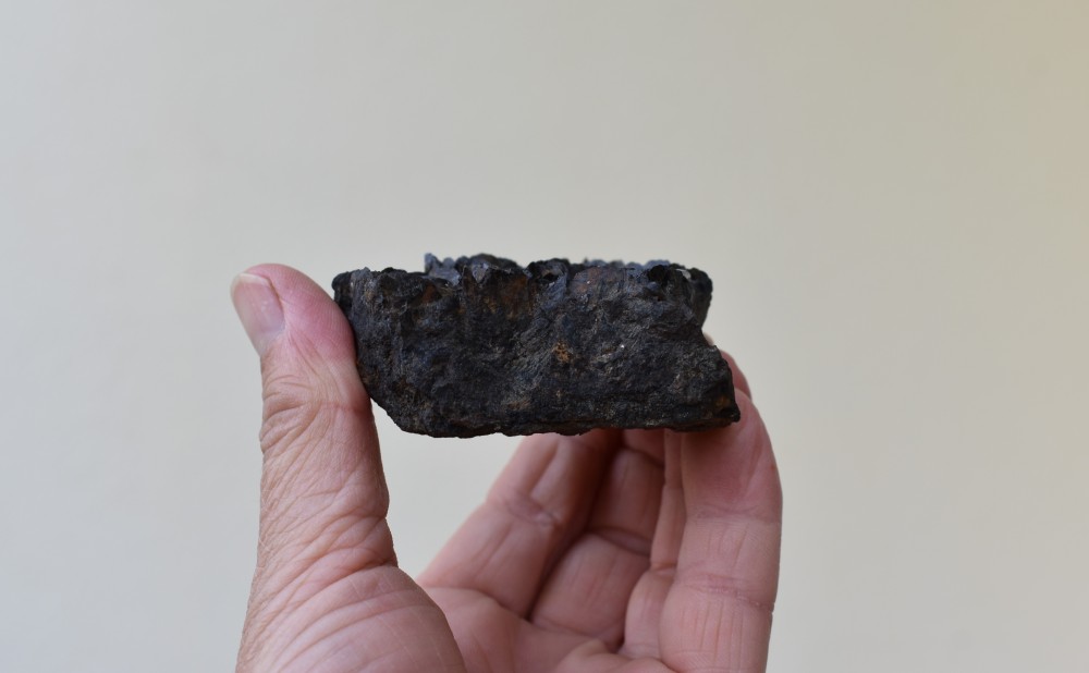

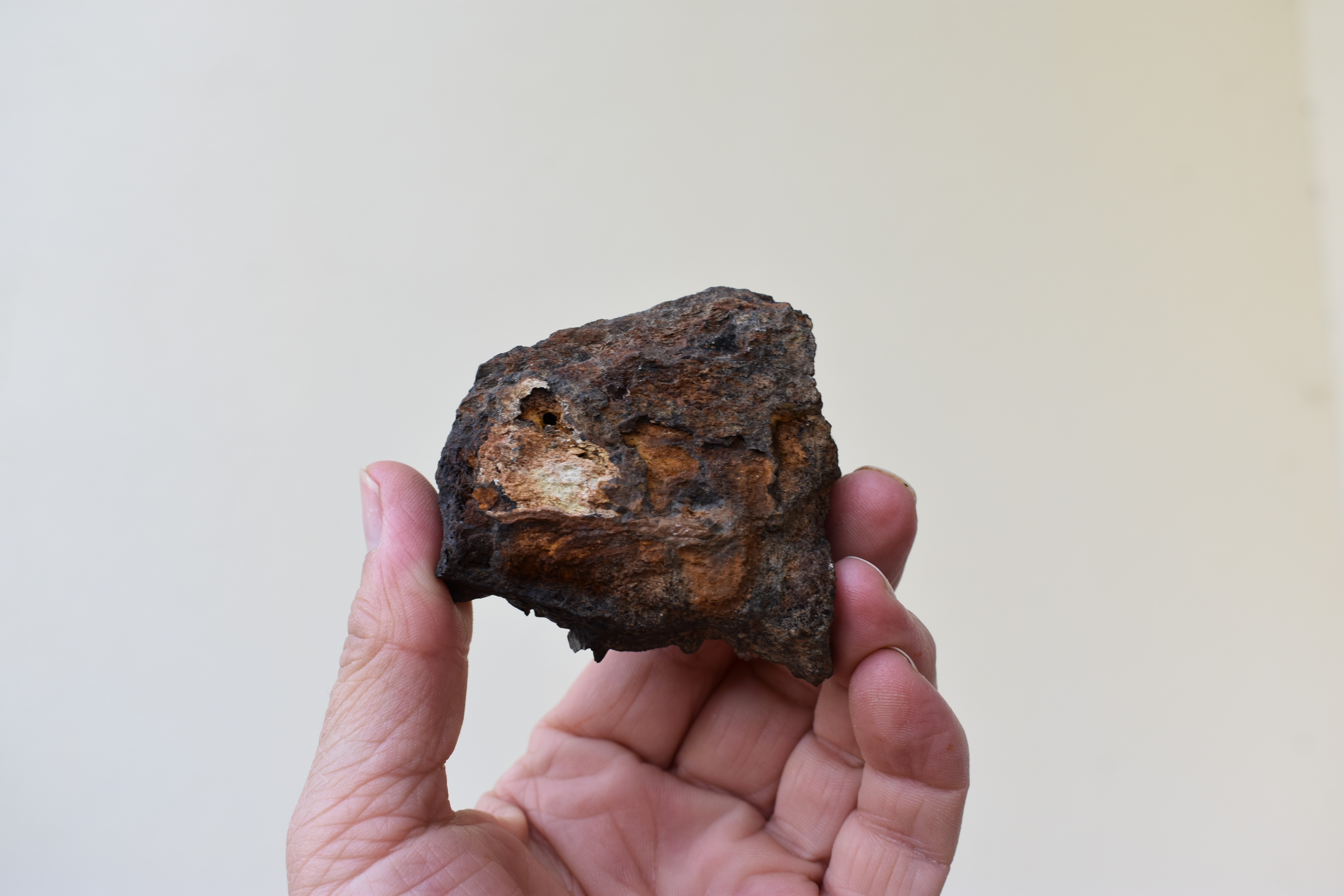

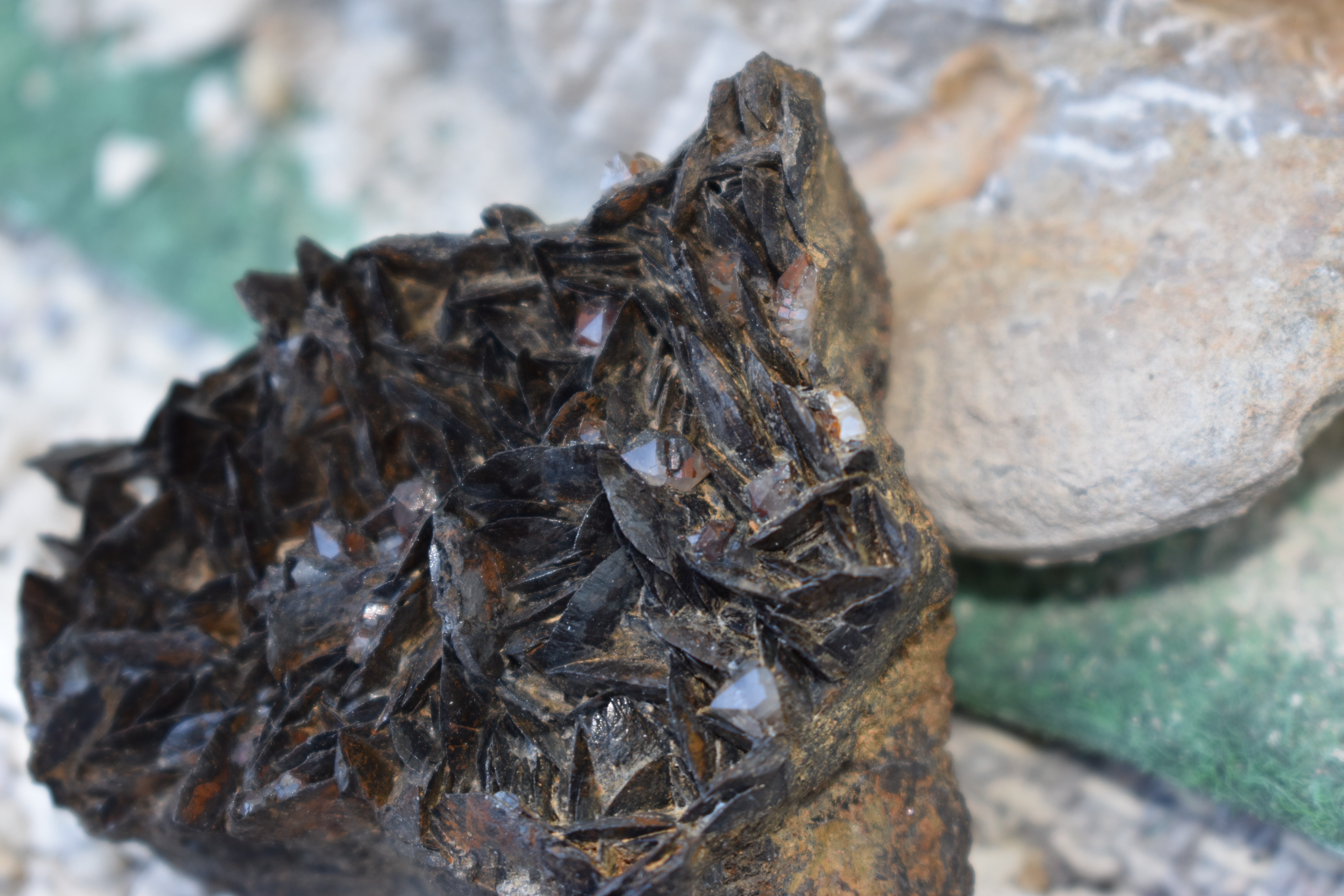

  La pierre me paraissait assez homogène (voir photo 2) dans son ensemble pour mesurer sa densité et les Quartz qui sont dessus me semblaient être infimes pour fausser mes mesures, mais effectivement quand on regarde le verso de la pierre (voir photo 1) on pense à la Limonite. Donc effectivement tout porte à croire que c'est bien une Sidérite en voie de limonitisation (dommage c'est en train de me la pourrir).
  Dixit Sidérite sur Wikipédia: "Altérée par oxydation à l'air humide, elle se transforme en limonite en prenant une coloration brun-noir, beaucoup d'échantillons de sidérite sont en fait des pseudomorphoses en limonite."

J'avais lu les effets de l'HCl sur la Sidérite mais je n'avais pas osé le faire ne sachant pas réellement qui elle était (et en casser un bout me faisais de la peine).
Quelqu'un a une idée pour limiter les effets du temps (sinon je crois qu'elle va faire trempette dans l'huile)? Une idée aussi sur sa provenance (ça c'est sans doute mission impossible)?
Merci à tous et bon dimanche.

Mais malheureusement, je n'ai pas l'équipement pour la nettoyer plus et c'est dommage car ses petits cristaux de Quartz sont beaux.
En fait, très peu de siderite reste dans ta pièce. La siderite originelle a été pseudomorphose par des oxides et des hydroxydes de fer, et au vu de la couleur, plus de goethite que de limonite

Goethite, oui absolument plausible:yes3:, en grande quantité là je suis réservée :gratte-tete:car la densité en eut été boostée en toute logique?. Oui/non? Perso je ne sais pas:desole:.
Le 01/07/2018 à 22:15, pablo a dit :
Goethite et limonite ont des densités très proches. Les mesures de densité ont un sense sur des cristaux isolés ou sur de massif, mais pas trop sur des cristaux sur gangue
Merci Pablo, je serai plus méfiante à l'avenir.
Est-il possible de lui donner une provenance, ou du moins apporter des hypothèses plausibles? Sidérite avec Quartz, j'en ai pas vu:desole:.
Comme par exemple: Peyreblanque, Alban, Tarn ; ou bien, Vizille, Isère?
