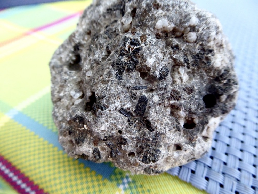

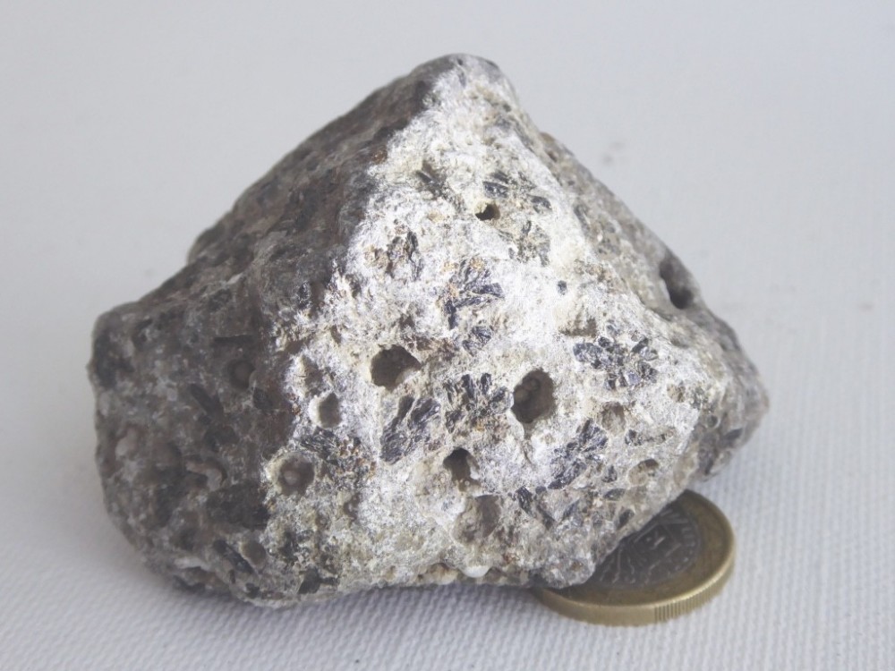

Bonjour, J'ai récolté cette roche à La Réunion (Rivière des Galets cirque de Mafate). Je me demande ce que c'est comme roche. Je pense peut-être à un trachyte ? Et les minéraux noirs en rosace ? Amphiboles  ? ou autre ? Le guide me disait pyroxènes ?

Bonjour, avez-vous essayé le test du vinaigre ? N'hésitez pas à mettre quelques gouttes de vinaigre blanc, pour vérifier si de petites bulles apparaissent alors, cela pourrait nous mettre sur la bonne voie, bien qu'honnêtement je ne connais absolument pas les minéraux et roches se trouvant à la Réunion.
Bonjour UVision
Pas d'effervescence au vinaigre. Apparemment ce n'est pas une roche sédimentaire, c'est plutôt une roche volcanique avec pâte gris moyen, phénocristaux blancs (feldspaths) et abondance de ces phénocristaux noirs isolés ou disposés en rosaces que j'aimerais bien identifier !

Je ne sais pas si c'est l'éclairage de la photo qui donne cet aspect ou si c'est très altéré?
Ca fait effectivement bien roche effusive. Bien probable que les minéraux noirs soient des Px mais pas de quoi en jurer d'après ces photos.
Pas d'olivine (points verts)?
Je ne pense pas à un trachyte mais entre les basaltes et les trachytes, il y a de la place...
Mieux vaut faire quelques test, comme essayer de trouver le "trait" laissé par ces étranges rosaces, cela fournirait un indice je pense. Comment sont ces petits cristaux : d'aspect vitreux,  comme du quartz, gras ?...
De toutes les façons c'est altéré !
Les petits cristaux blancs sont opaques. On n'a  pas d'aspect gras "gros sel" comme le quartz.
Je vois bien 2 ou 3 cristaux rougeâtres qui pourraient peut-être être de l'olivine altérée ?
Cela pourrait donc être une Océanite (Basalte à olivine) altérée ??? Et mes cristaux énigmatiques seraient donc des Pyroxènes ?
Ce qui m'interpelle est que je ne trouve pas dans la littérature d'exemples de Pyroxènes ainsi disposés en rosaces.
Comment suggérez-vous que je fasse pour avoir le "trait" ? Et ce "trait" pourrait-il permettre de différencier les Pyroxènes d'autres minéraux ?

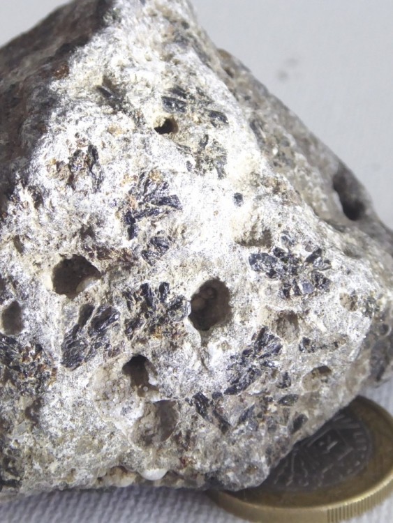

Je vous envoie une 3° photo où vous observerez le cristal rougeâtre vers le 1/4 supérieur au milieu.
Pour ce qui est des rosettes, je n'ai pas d'explication.
C'est effectivement bien altéré mais la photo est bien meilleure. Dommage qu'on ne puisse pas zoomer.

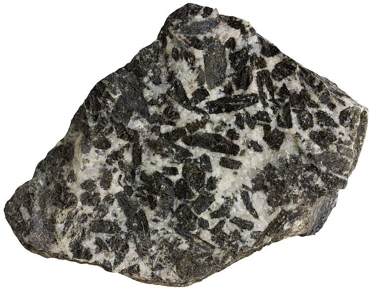

Sinon, ça m'a fait penser à ça: http://lithotheque.ens-lyon.fr/Lithotheque/FormRech/page.php?recup=A34.2

Je regarde le lien... Ah oui ! très bien hormis les rosettes...

Ces fameux cristaux me font penser à de l'augite, d'après la photo ci dessous, leur forme est ressemblante avec votre spécimen je trouve (de plus l'augite se trouve souvent dans les roches volcaniques et magmatiques). C'est dommage que vous ne puissiez pas obtenir leur trait, mais sachez que de toute façon les minéraux du groupe pyroxène possèdent en majorité un trait blanc, sauf certains comme l'augite justement (qui peut être blanc ou gris-vert) ou encore l'aegyrine (jaunâtre à brunâtre ou vert), ce qui compliquerait encore plus la recherche je pense donc ne nous embêtons pas jusqu'à là:siffler::mortderire: et concentrons-nous plutôt sur ce qu'on peut trouver à la Réunion, ça me fera un apprentissage sur les minéraux qu'on peut y trouver !

J'avais effectivement vu cette photo de Gabbro. L'aspect des cristaux trapus, noirs, correspond bien mais la disposition en rosette n'est pas là. Si vous trouvez quelque chose sur La Réunion, je suis preneuse !

Pour répondre à UVision, j'ai tenté d'obtenir un"trait" qui me semble plutôt gris-vert. De toutes façons, ce n'est ni blanc ni jaune !
