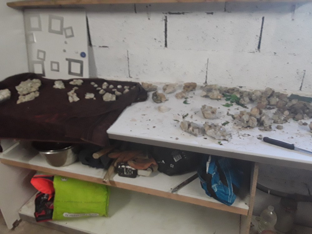

Je suis neophite en mineralogie, et lors de ma premiere sortie, bingo, un beau four de calcite s'est offert a moi, 74, 500m, calcaire.
J'ai bien vite compris que l'extraction, le tranport et le nettoyage ne sont pas choses faciles.
Et du coup j'ai plein de questions sur mes erreurs.
Deja j,ai constate que la calcite est super fragile. Beaucoup de pointes sons ebrechees a cause de debris lors de l'extraction, Pour eviter que des mineraux tombent dans la poche (desole pas de photos) je pensait mettre du sable (la poche est verticale, super fine, 5cm de large max), qu'en pensez vous?
Ensuite apres avoir regarde sur les forum, j'ai voulu retirer la couche jaunatre qui recouvre les cristaux avec du vinaigre. Grosse erreur, ils sont blanc mais le vinaigre a aussi attaque les cristaux et ils sont devenus ternes. Heuresement je n'ai pas tout nettoye. Pensez vous que le super micro nettoyeur haute pression est une nonne idee ou cela risqu'il d'endomager la calcite si fine sur les angles?

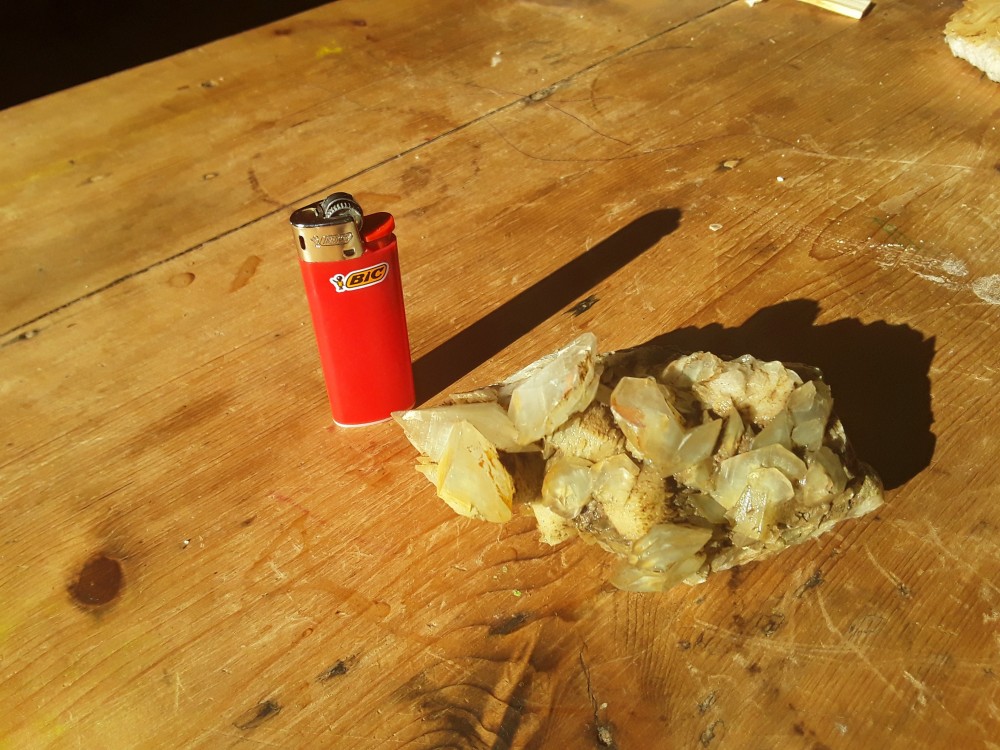

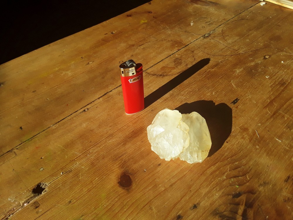

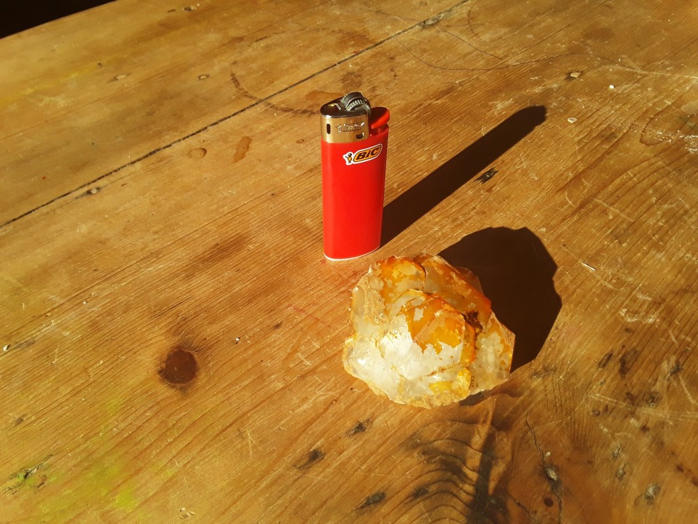

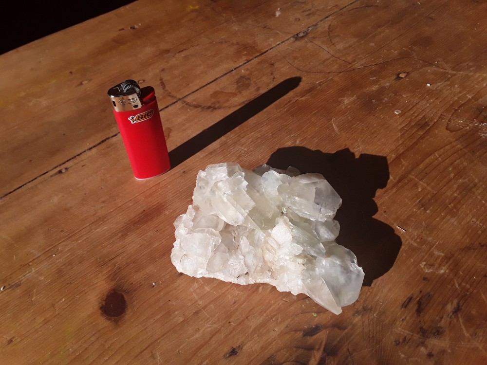

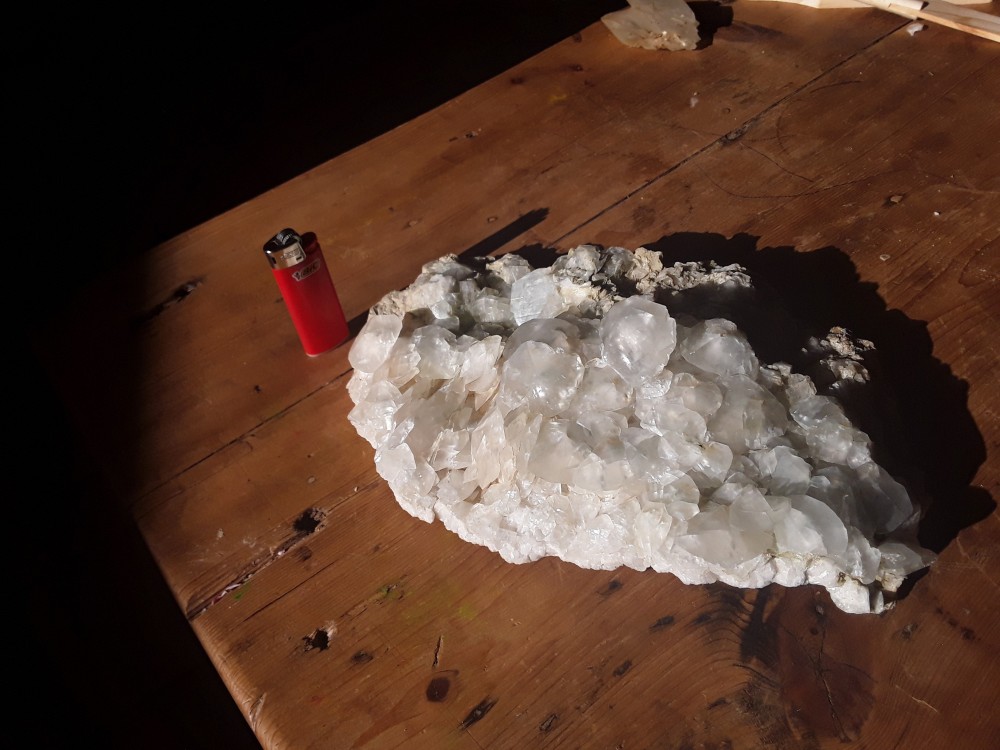

Enfin, qu'est ce que ca vaut sur le plan mineralogique et sur le plan financier. C'est pas tout ca de ramasser des cristaux mais l'idee n'est pas d'encombrer la cave ni d'avoir 50 fois le meme echantillon... vous aves un ordre de prix pour que je puisse comparer avec d'autre mineraux en vente, genre avec ou sans impact (je sais mes photos sont pas top)?
Il me reste environs 60% du four a exploiter... j'espere sortir de belles plaques.
Merci de vos reponses
