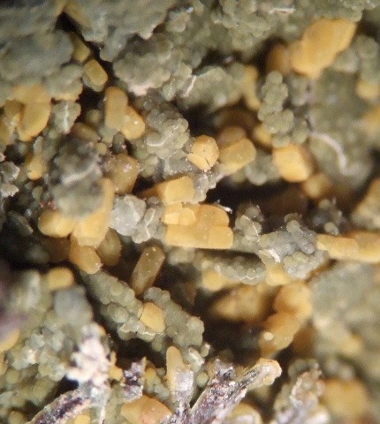

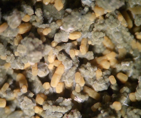

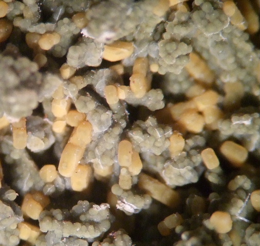

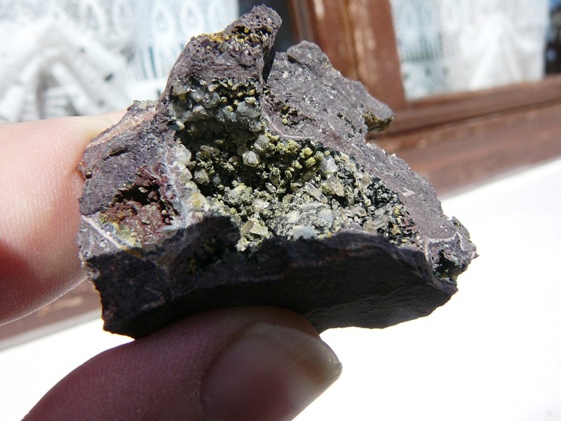

J'ai récupéré récemment un petit lot d'échantillons bourrés de microminéraux en provenance d'un site dont j'entendais parler pour la première fois : CROMAC 87
J'ai une liste de certains de ces microminéraux mais je suis incapable de les identifier de visu. :super:
Alors au secours les spécialistes ! :triste:
Je présente une première série de photos :
Pour les vraies couleurs : je précise que le jaune est jaune comme le jaune d'un oeuf de poule de ferme et que le vert est couleur d'une olive verte.
le sablais
Eh bien pour tout dire, je n'en sais rien ; je sais juste qu'il y a des carrières là-bas mais les échantillons viennent-ils de là ? Mystère ! :surpris:
Je rajoute une petite photo de mes jaunes d'oeuf aux olives :

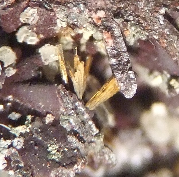

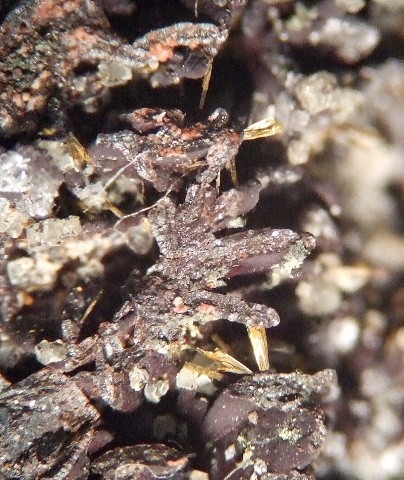

et une autre montrant un autre minéral mystère en aiguilles jaunes ?? Qu'est-ce ?
le sablais
  quartz67 a dit :
Salut à tous,
CROMAC est dans le nord du Linousin.
Les minéraux jaunes sont à mon avis de la pyromorphite.
Hub
Dans cet échantillon, on m'avait signalé qu'il y avait de la mimétite (entre autres) mais pas de pyromorphite.
Pourquoi pas de la mimétite ?
le sablais :surpris:
sabugalite c'est pas comme ça et c'est jaune poussin, j'en ai poster une sur gisement d'uranium il me semble....
cacoxenite ça fait des pompons ou des petite billes plus rarement en hérisson hirsute...(je suis tres animaux ce soir!!)
la sabugalite c'est avec de l'uranium,, et la cacoxenite est un phosphate de fer (que l'on trouve souvent associé avec d'autres phosphates..) c'est pourquoi la localisation et le type de gisement peuvent induire une réponse possible.
pour la differenceentre pyro et mimetite sans analyse c'est houalou !!!
il faudrait voir la piece dans son ensemble et voir son c..l ou son Q !!! et peut etre la tranche ....si on sait sur quoi c'est c'est deja ça!!
  1frangin a dit :
cromac c'est quoi comme gisement? carriere ? mine? de quoi?
J'ai revu ce week-en la personne qui m'avait fourni ces échantillons. Ils viennent bien d'une carrière-mine d'uranium située sur la commune de Cromac.
Faisant partie de la zone minière Benaize, il y a sur la commune de Cromac deux emplacements deux sites ayant été exploités : Piegut et La Cote Moreau.
le sablais :siffler:
  1frangin a dit :
les aiguilles jaunes dorées = cacoxénite reste plausible ... sur goetite???
tes oeufs de fourmi donnent quoi au UV?? les spherules verdatres dessous pourrait etre un phosphate de fer ....
Pas regardé aux UV courts (j'essaierais) . Aux longs, rien du tout. :sourire:
Pour les oeufs jaunes sur fond vert : la photo montre mal mais on a l'impression en regardant à la bino qu'il n'y a pas de limite nette entre le dessous vert et les excroissances jaunes ; c'est comme si le minéral vert devenait jaune.
le sablais :sourire:
