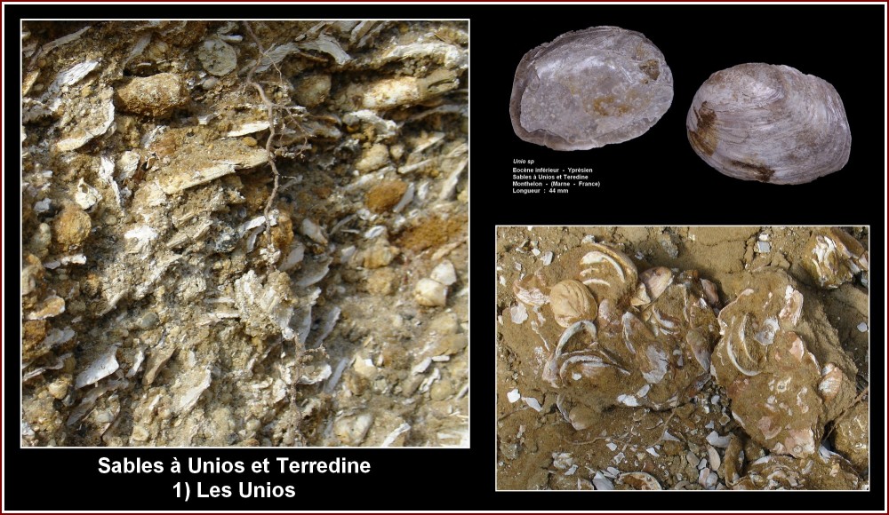

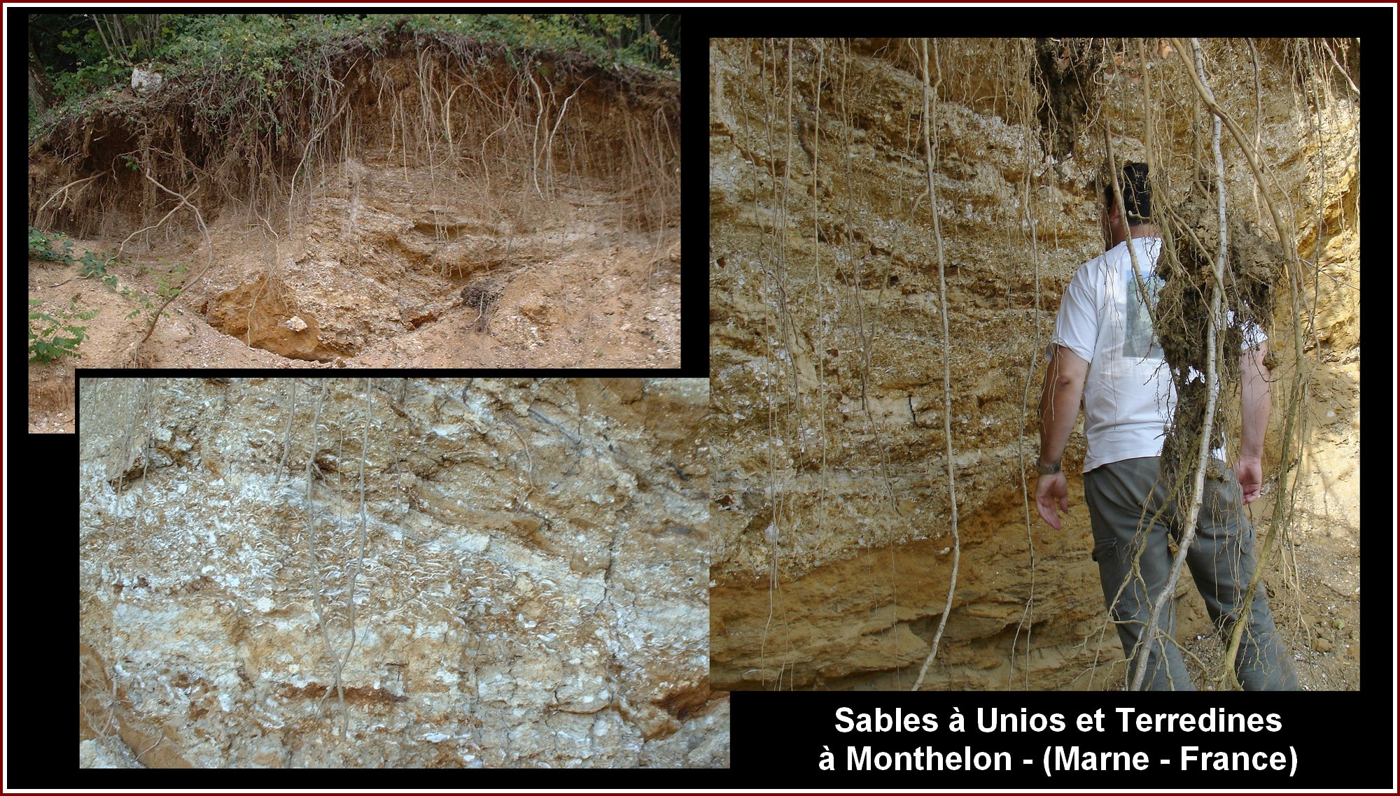

elasmo Posté(e) 1 juin 2018 Signaler Posté(e) 1 juin 2018 Vertébrés fossiles éocène de la Marne et l'Aisne (France) Ce nouveau sujet, je l'espère intéressera quelques amateurs des vertébrés des sables éocènes de l'Est du bassin parisien Introduction : Les sables les plus riches en vertébrés continentaux se trouvent dans le secteur entre Epernay et Reims (Marne - France) et aux alentours de Château-Thierry (Aisne - France). Article de l'ancienne revue : Minéraux & Fossiles - Numéro 315 - Mars 2003 C. Gagnaison & P. Bouilly http://cyril.gagnaison.free.fr/pdf/les_sables_a_unios_et_teredines.pdf Le faciès principal est connu sous le nom de "sables à Unios et Terredines", formant par endroit de véritables bancs. Les Unios et Terredines sont deux mollusques bivalves fluviatiles. Les Unios ont une forme de moule d'eau douce, souvent nacrée Les Terredines ont une forme très différentes, allongées sous forme d'un tube, pouvant atteindre une taille impressionnante, se terminant par deux valves, c'est un animal perforant, qui devait essentiellement perforer des bois flottés ou des surfaces de roches indurées L'extraction des spécimens est parfois difficile (roche très compressées et indurées) et dans d'autres cas un tamis sera suffisant pour l'extraction des fossiles, l'un n'empêchant pas l'autre, auquel cas il sera impossible de trouver les petits spécimens (dents, écailles, os) Quels types de faunes de vertébrés ? Mammifères comprenant de nombreux groupes pour la plupart éteints Poissons osseux Reptiles (Lacertiliens, Crocodiliens, Cheloniens et Ophidiens) Oiseaux Amphibiens Comme vu plus haut, il s'agit de vertébrés continentaux, mais pas seulement, puisqu'il arrive que l'on rencontre des animaux que l'on pense généralement uniquement inféodés aux milieux marins (requins, raies, et certaines espèces de poissons osseux). Comment expliquer cela ? Tout simplement par la capacité de certaines espèces à remonter les bras des fleuves et à y vivre en supportant la baisse de salinité (on appelle cela des animaux Eurhyalins, supportant une salinité variable), dans la nature actuelle on peux encore observer ce phénomène avec certaines espèces de requins, de raies et de reptiles. Il existe des variantes de ce faciès, plus sableuse avec des éléments faunistiques présentant une meilleure conservation, notamment dans le département voisin de l'Aisne (France) Je commence avec ce fragment de tortue aquatique continental de l'Aisne, montrant une très belle préservation : Quelques dents de mammifères de la Marne - (France) De très nombreuses publications ont étés réalisées sur ce secteur géographique à la fin du 19ème et au début du 20ème siècle, par les auteurs, Priem et Leriche. Le nombre de gisements est très importants, puisque entre Epernay et Reims, la quasi totalité des villages sont fossilifères, présentant le faciès des sables à Unios et Terredines. Quelques références de Priem et Leriche PRIEM F., 1901, Sur les Poissons de l’Eocène inférieur des environs de Reims. Extrait du bulletin de la Société Géologique de France, 4ème série, T. I, p. 477, année 1901. PRIEM, F, 1904, Sur les poissons fossiles du Bartonien et les siluridés et acipenséridés de l'Eocène du Bassin de Paris. Bull. Soc. géol. Fr., (4) 4: 42 47, 8 fig. PRIEM F., 1906, Sur des Otolithes de Poissons Eocène du Bassin parisien. Bulletin Société Géologique de France. (4), 6 : 265-280. PRIEM F., 1908, Etude des poissons fossiles du Bassin parisien. Ann. Paléontol., (1908): 1 144, 74 fig., 5 pl. PRIEM F., 1911, Etude des Poissons fossiles du bassin parisien. Supplément – Ann. Paléontol., 1911, 44 p., 5 pl., 42 fig. LERICHE (M.), 1896, Excursion géologique dans les terrains tertiaires du bassin de Paris. Les sables landéniens de la tranchée de Villers-sur-Coudun (Compiègne) – Ann. S. G. N., t. XXIV, 1896, p. 315. LERICHE M., 1900, Faune ichthyologique des Sables à Unios et Térédines des environs d’Epernay. LERICHE (M.), 1907, Excursion à Châlons sur Vesle et à Chenay – A.F.A.S., Reims, 1907, 1ère partie, pp. 215-216. LERICHE (M.), 1909, Note sur des Poissons paléocènes et éocènes des environs de Reims (Marne) – Ann. Soc. géol. Nord, XXXVII, 1908 (publ. 1909), pp. 229-265, 4 pl. LERICHE (M.), 1912, Excursion du dimanche 1er septembre à Châlons sur Vesle, Chenay, Merfy et Verzenay – Bull. Soc. géol. France, 4ème série, XII, 1912 (publ. 6 sept. 1915 selon Glibert, 1936, p. 227), pp. 756-760, 1 fig. LERICHE (M.), 1923, Les poissons paléocènes et éocènes du Bassin de Paris (note additionnelle). BuH. Soc. géol. Fr., (5) 22: 177 200. Autres auteurs : BLONDEAU (A.), CAVELIER (C.), POMEROL (Ch.), 1968, Livret Guide des Excursions dans le Bassin de Paris – Colloque sur l'Eocène Milan, Nice, Paris, Reims, 1968, 122 pp. BROIN F. de, 1977, Contribution à l’étude des Chéloniens, Chéloniens du Crétacé et du Tertiaire de France. Mém. Mus. Nat Hist nat, t 38, 366 p. 38 pl. GUERIN H., LAURAIN M. & LAURENTIAUX D., 1970, Itinéraire géologique : Facies continentaux de la Montagne de Reims et de la région d'Epernay – Ann. Univ. A.R.E.R.S., Reims, 8 (3), 1970, pp. 85-98, 3 fig., 2 pl.h.t. LEMOINE, V. & R. AUMONIER., 1881, Terrains tertiaires des environs de Reims. A.F.A.S., Reims, 1880. LAURAIN M; BARTA L., 1973, Faciès marins et lacustres du Tardenois oriental. A.R.E.S Reims. T. 11. MELLEVILLE M., 1861, Description géologique de la Montagne de Reims – Bulletin de la Société Géologique de France, 2ème série, tome XVIII, 1861, pp. 442-444. MELLEVILLE M., 1861, Description géologique de la montagne de Reims et des pays voisins – B. S. G. F., (2), t. XVIII, 1861, pp. 417-445. Citer

Bathollovien Posté(e) 2 juin 2018 Signaler Posté(e) 2 juin 2018 Super faune d'Unio !! :) Tu as tamisé sous une maille de combien Jean François ? N'y-a-t-il pas des petites faunes de gastéro aquatique avec ? Citer

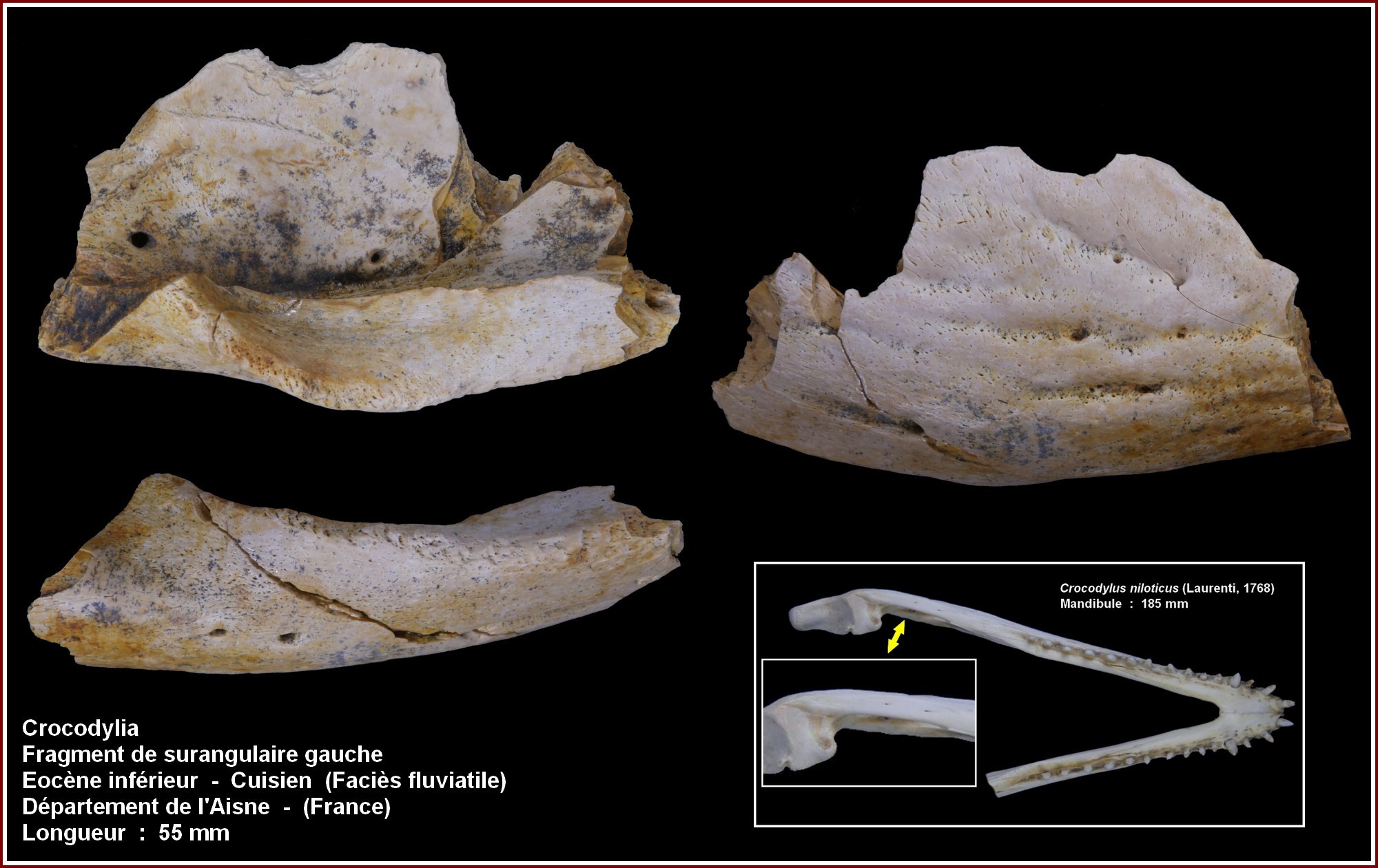

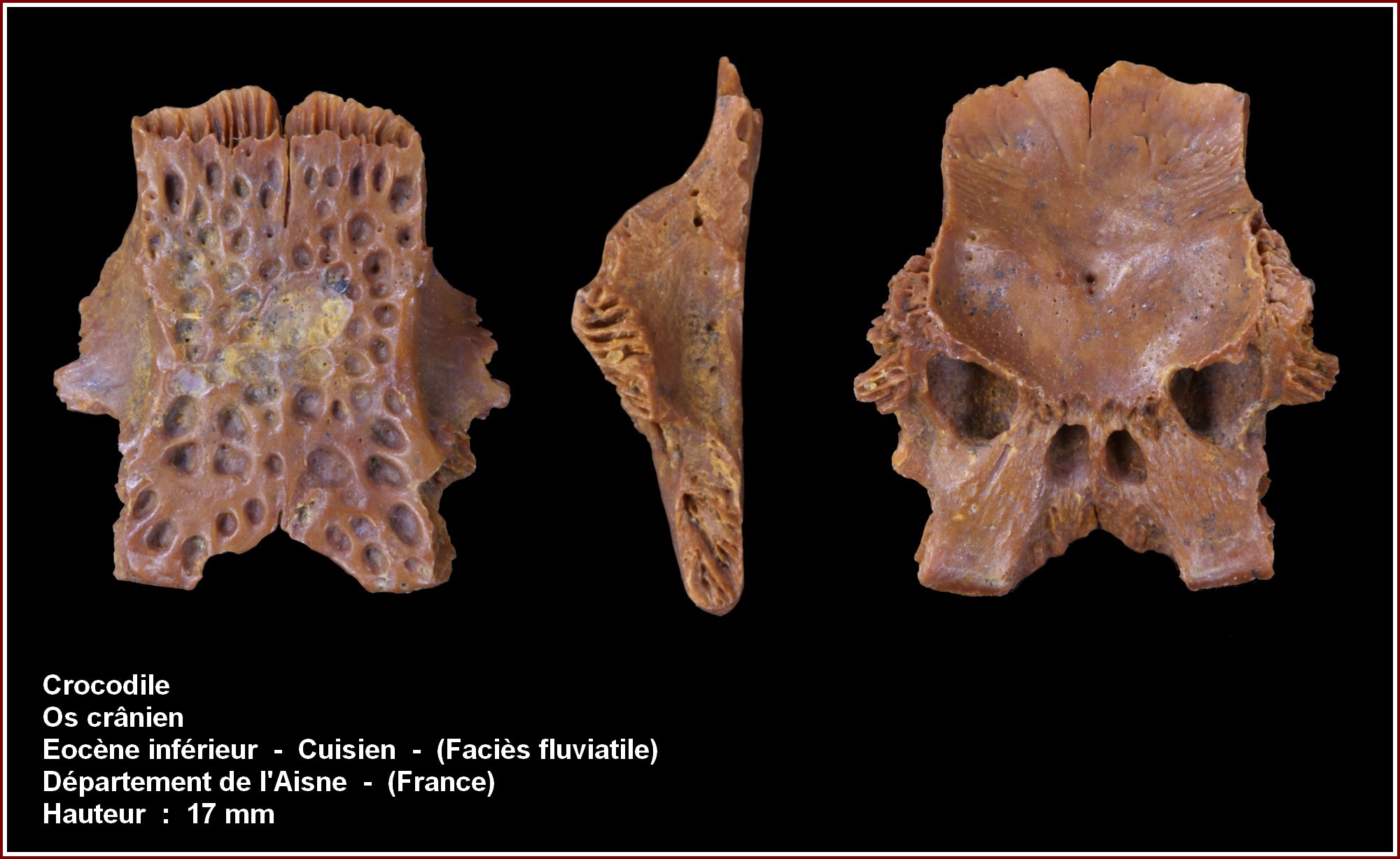

elasmo Posté(e) 2 juin 2018 Auteur Signaler Posté(e) 2 juin 2018 Il n'y a que très peu de gastéropodes dans ce niveau, je n''y ai trouvé que des Brotia ou des formes proches, dans ce niveau je ne suis pas descendu en dessous d'une maille de 3 mm Je n'ai pas souvenir d'avoir vu de petites gastéropodes, si j'en retrouve dans mes boites, je penserais à en faire des photos En attendant un os partiel de crocodile, mais identifiable Citer
elasmo Posté(e) 2 juin 2018 Auteur Signaler Posté(e) 2 juin 2018 C'est ce que j'ai cru initialement, mais d'après les schémas c'est bien un surangulaire Citer
caterpillar Posté(e) 2 juin 2018 Signaler Posté(e) 2 juin 2018 Déjà, si c'est un surangulaire, tu le présentes à l'envers. Mais j'y vois plutôt un angulaire Citer
elasmo Posté(e) 2 juin 2018 Auteur Signaler Posté(e) 2 juin 2018 J'ai corrigé la planche montrant la mandibule actuelle dans le sens correspondant au spécimen fossile Citer

elasmo Posté(e) 2 juin 2018 Auteur Signaler Posté(e) 2 juin 2018 Je n'y suis pas retourné à Monthelon depuis plusieurs années, le site à beaucoup changé (pas en bien, éboulements et remise en état du site, au niveau de la partie partie supérieure ou j'ai le plus fouillé). Par contre il y a encore beaucoup d'autres sites à explorer, certains que je connais, et d'autres que je ne connais que par leurs mentions dans la littérature, il suffit de chercher. Citer

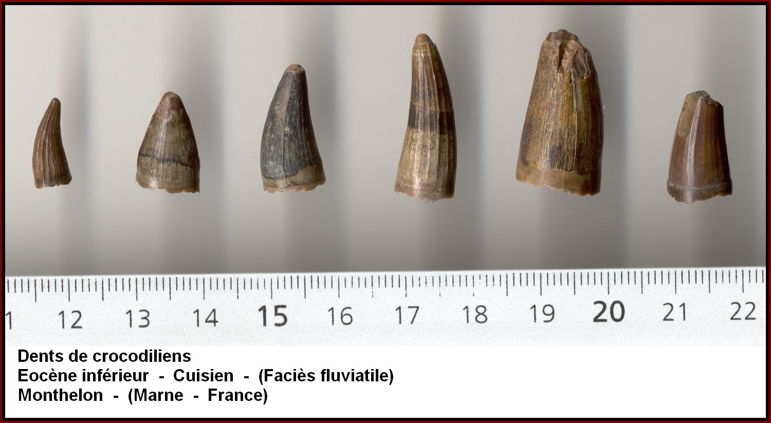

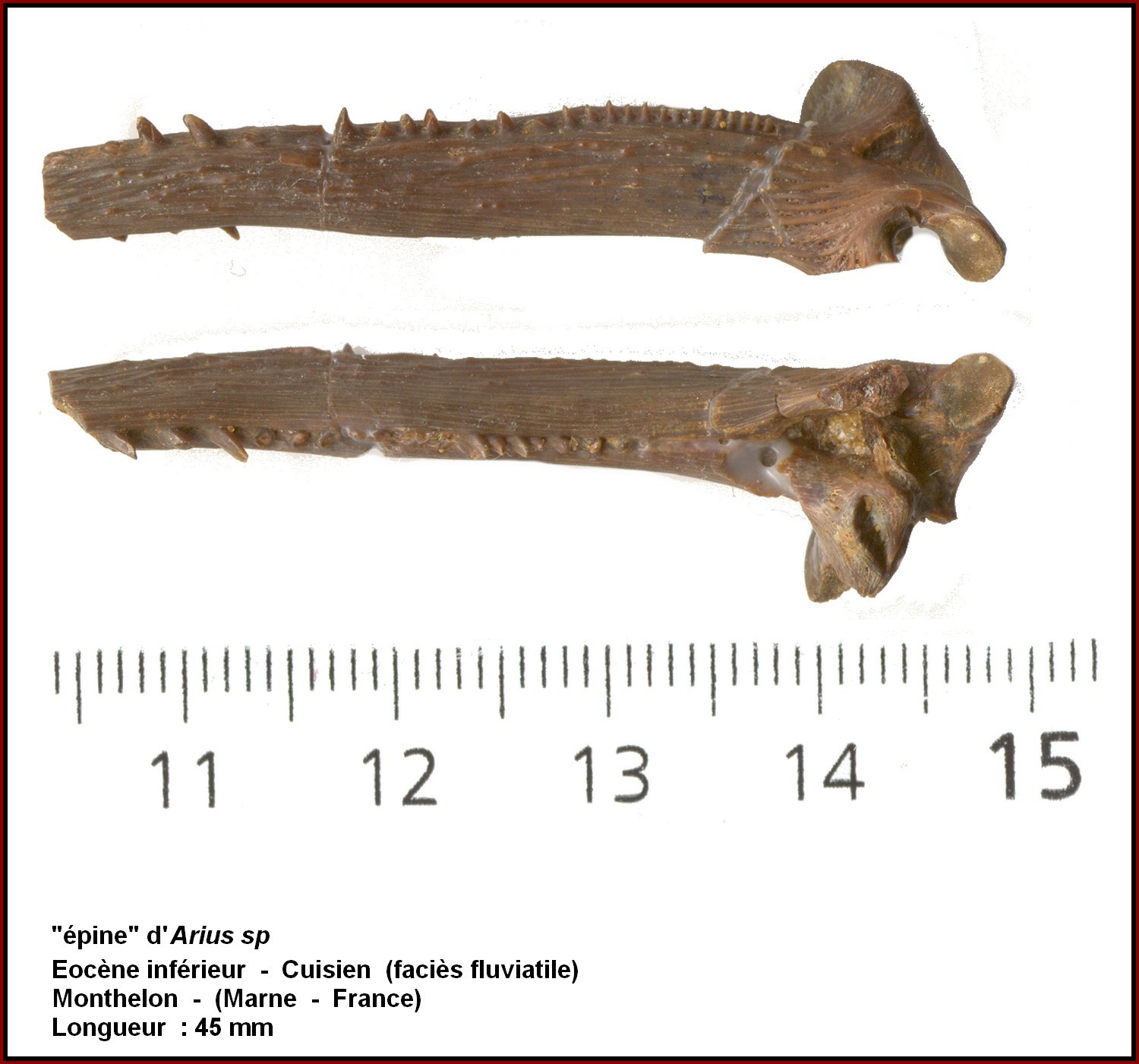

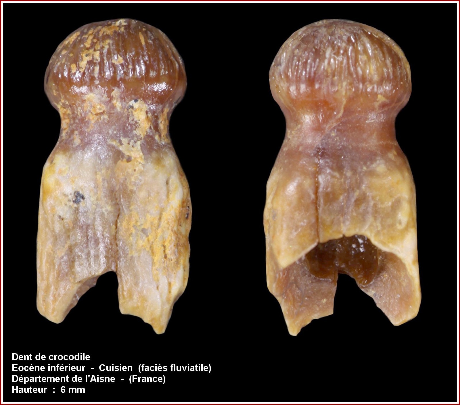

elasmo Posté(e) 3 juin 2018 Auteur Signaler Posté(e) 3 juin 2018 Une épine d'Arius sp (Siluridae) trouvé par un ami avec qui je fouillais dans les années 2003-2005, spécimen le plus complet que j'ai vu Anciennes photos (en fait des clichés fait avec un scanner à plat) Quelques dents de Crocodiles, assez communs sur ce gisement Citer
Golgot Posté(e) 3 juin 2018 Signaler Posté(e) 3 juin 2018 Merci Elasmo pour ce beau fossile de poisson chat! Je pensai que les siluridés ne se trouvaient que du côté de l'Europe de l' Est (aussi bien en fossile que vivant) avant d'envahir nos cours d'eau ces dernières décennies. Citer

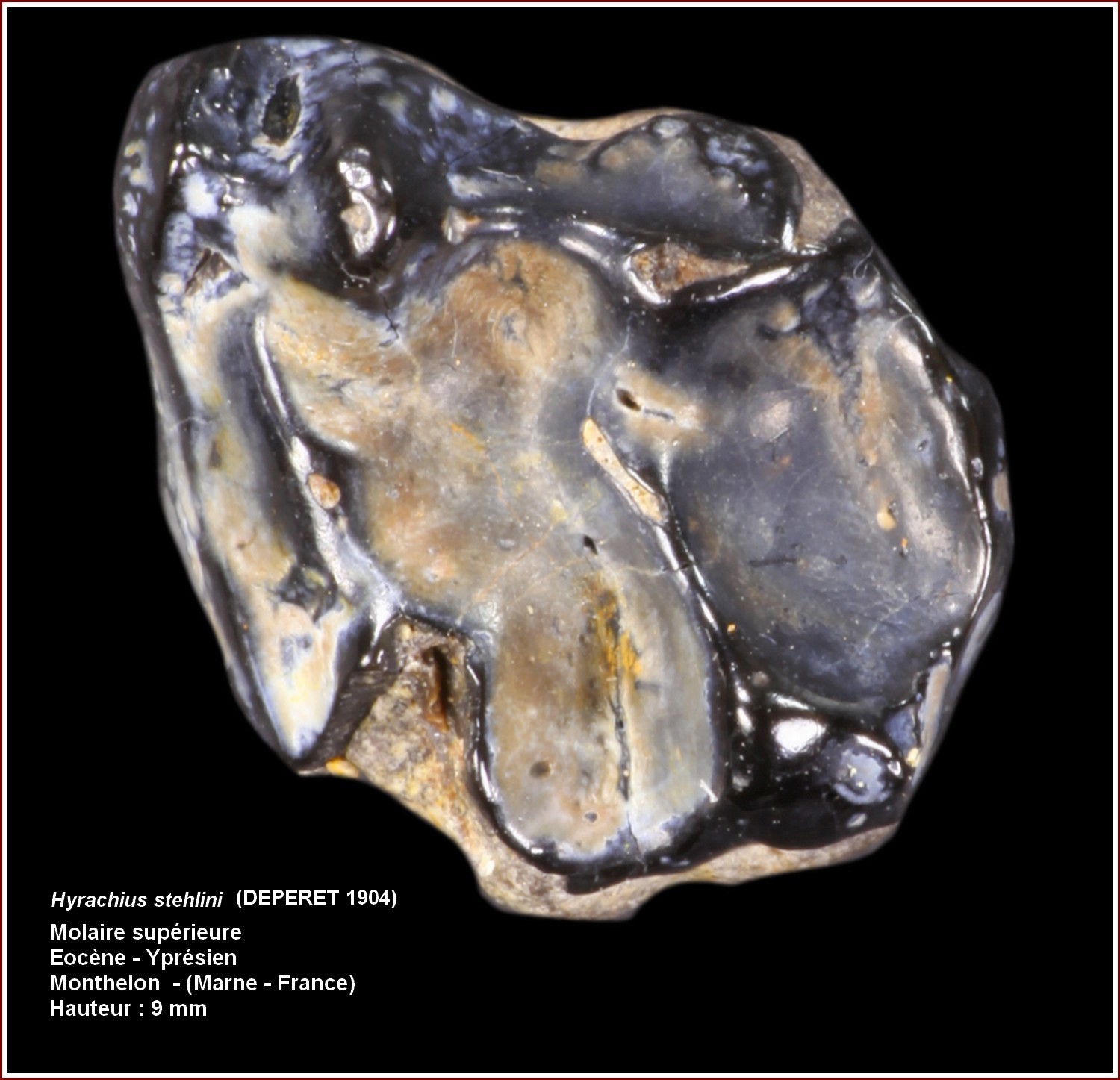

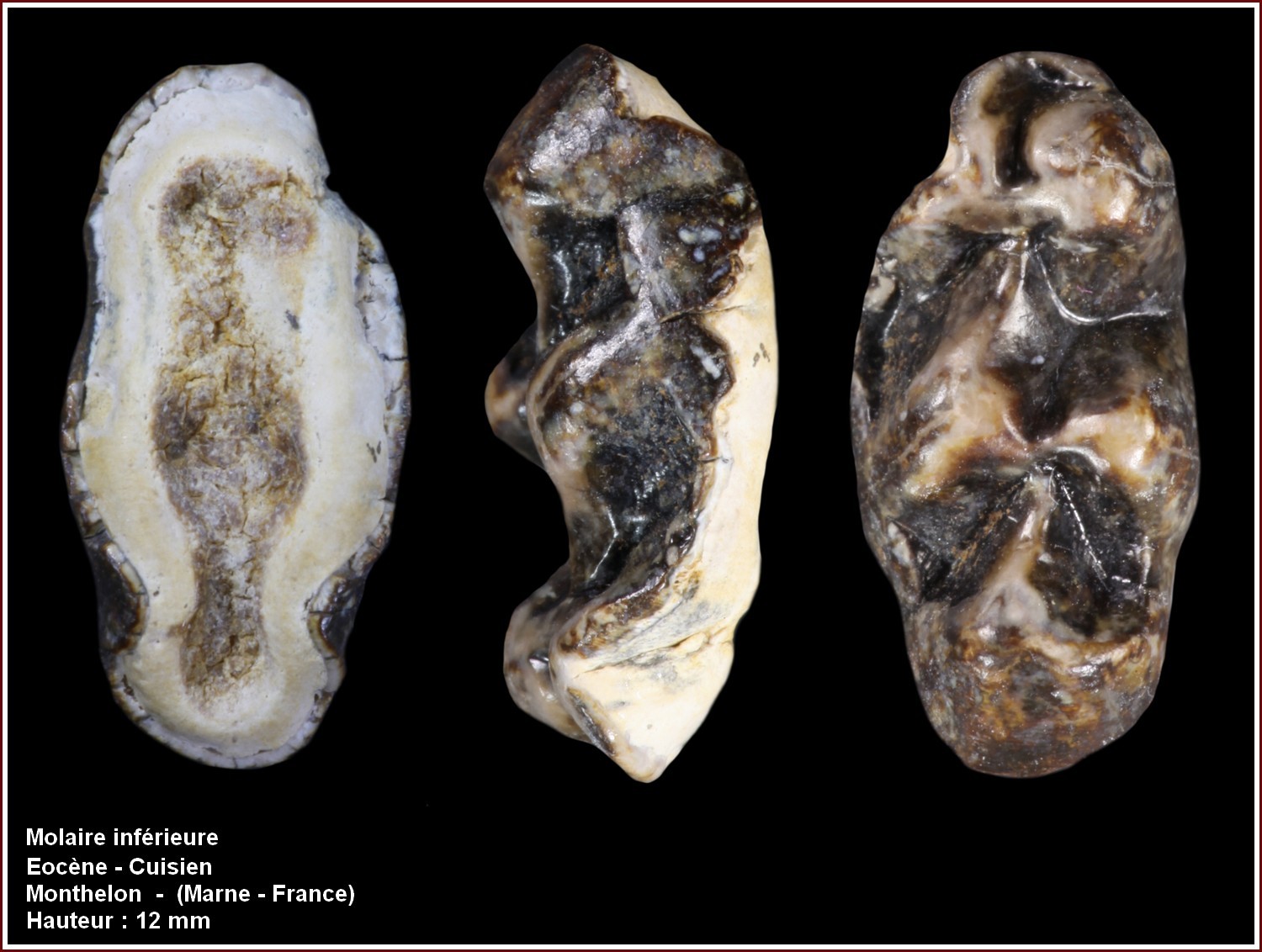

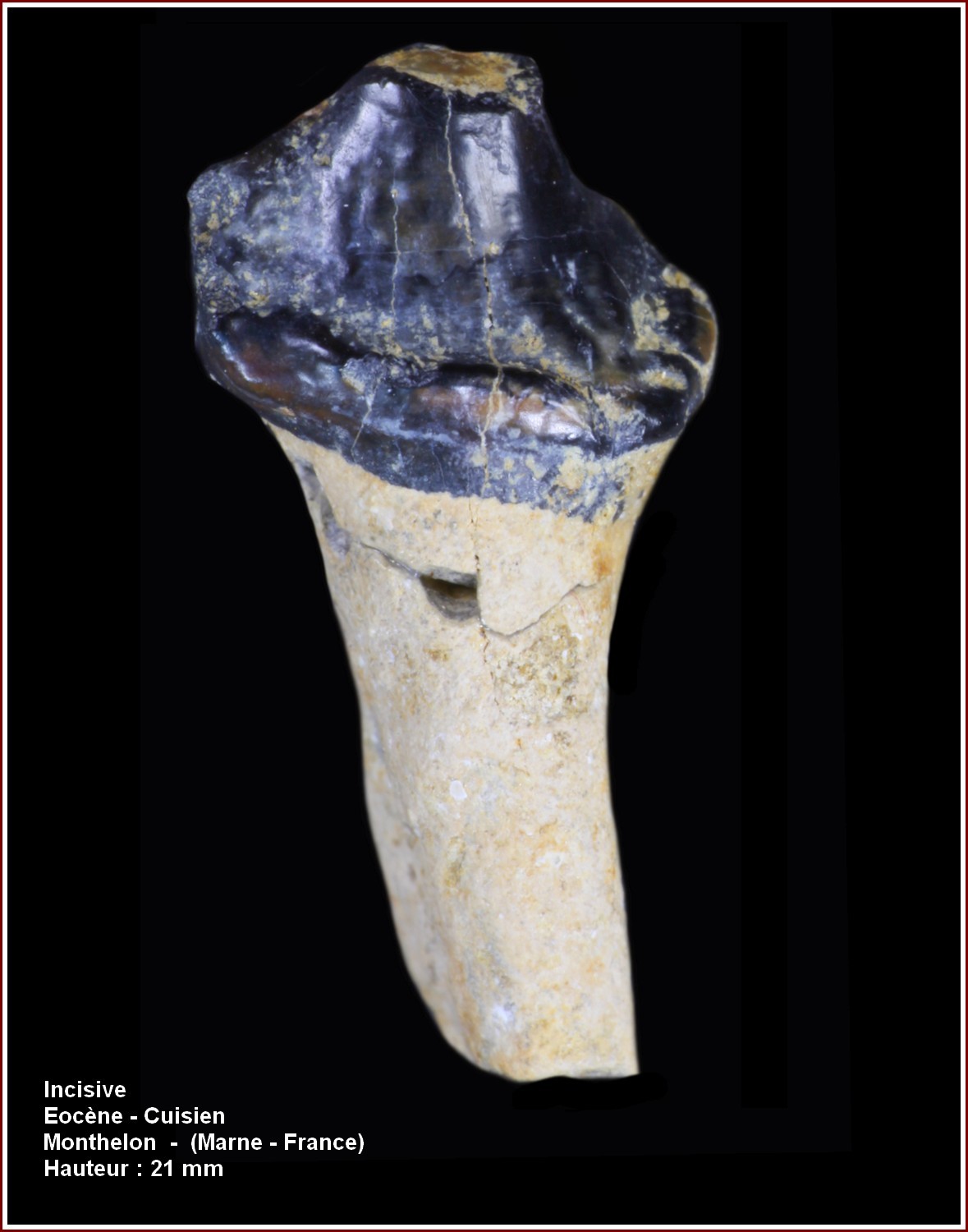

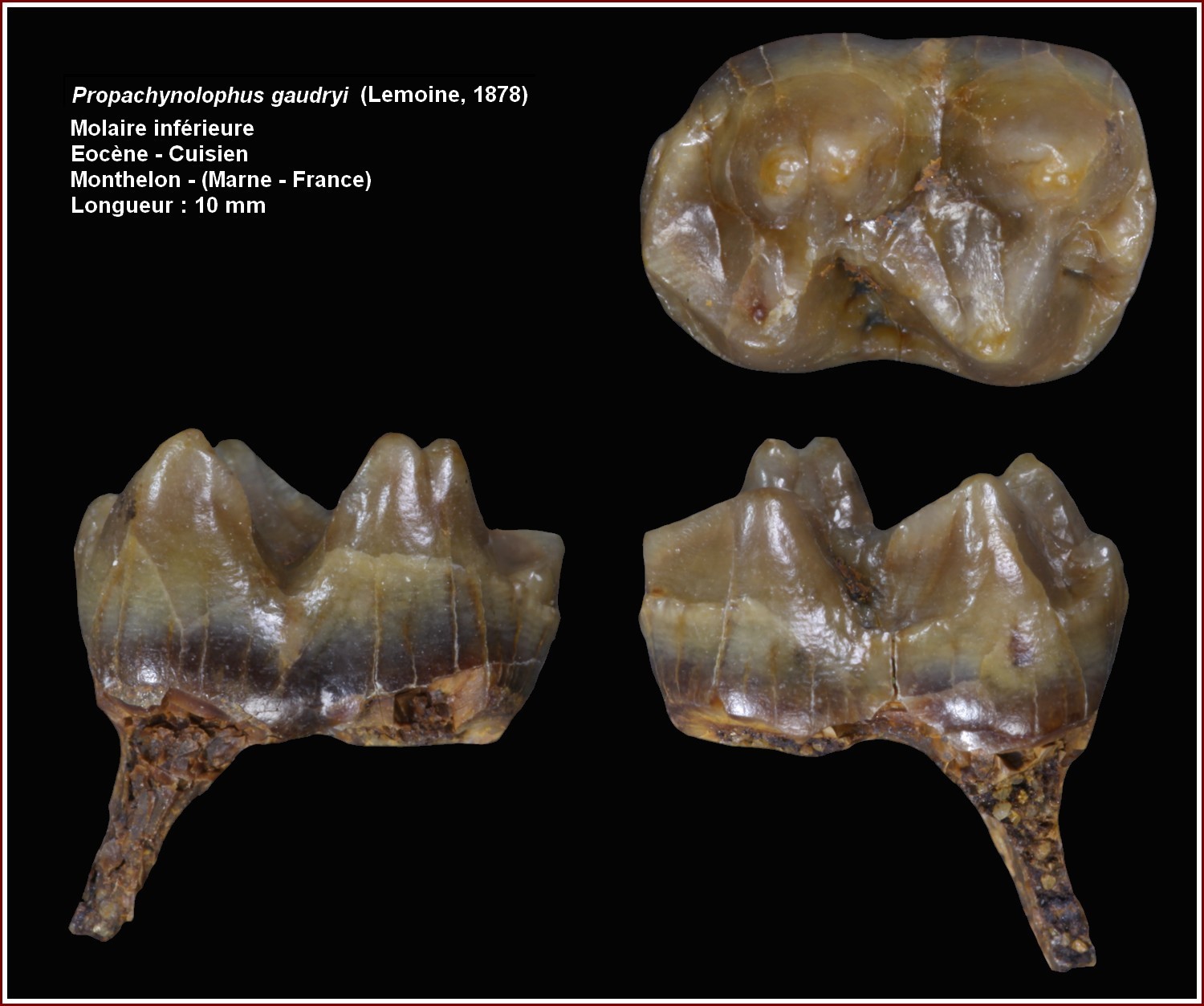

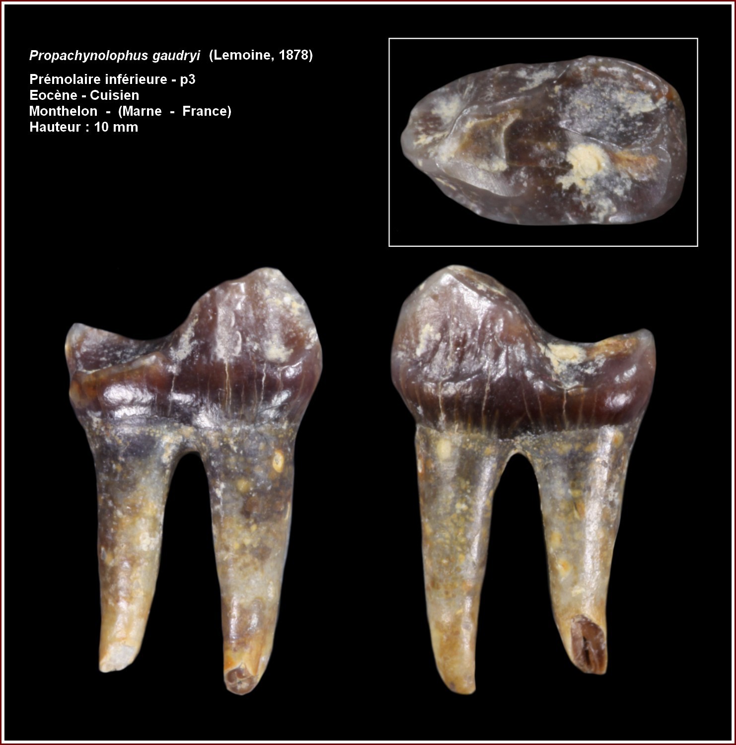

elasmo Posté(e) 3 juin 2018 Auteur Signaler Posté(e) 3 juin 2018 C'est une vaste famille, qui était très largement répandue dans les paysages du Cénozoïque d'Europe et d'autres pays. Quelques restes de mammifères trouvés par l'ami en question : Citer

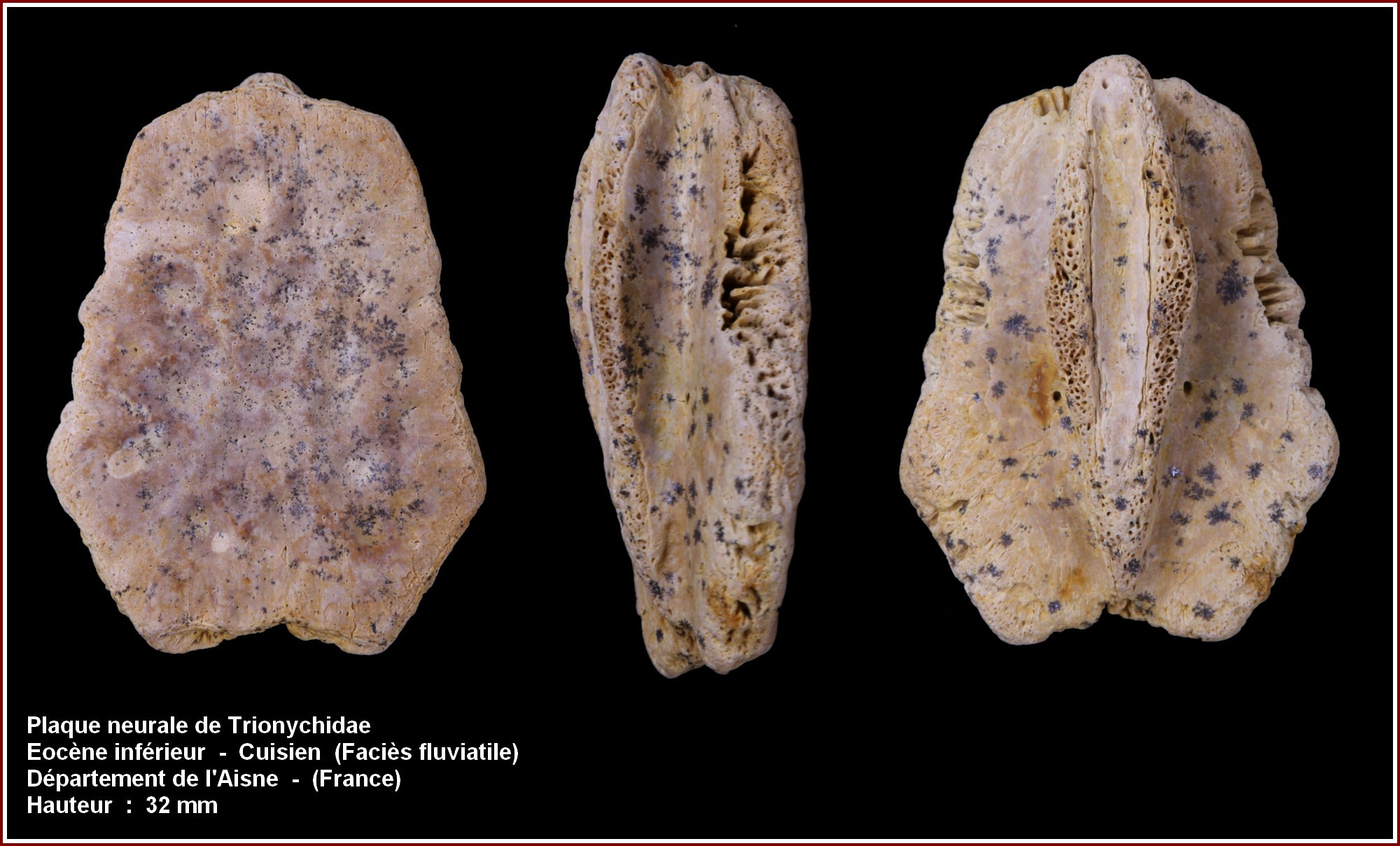

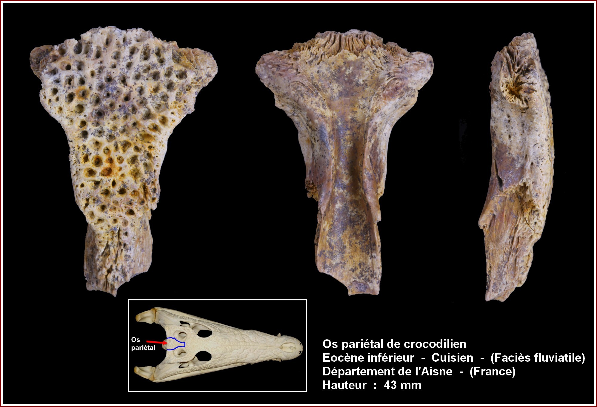

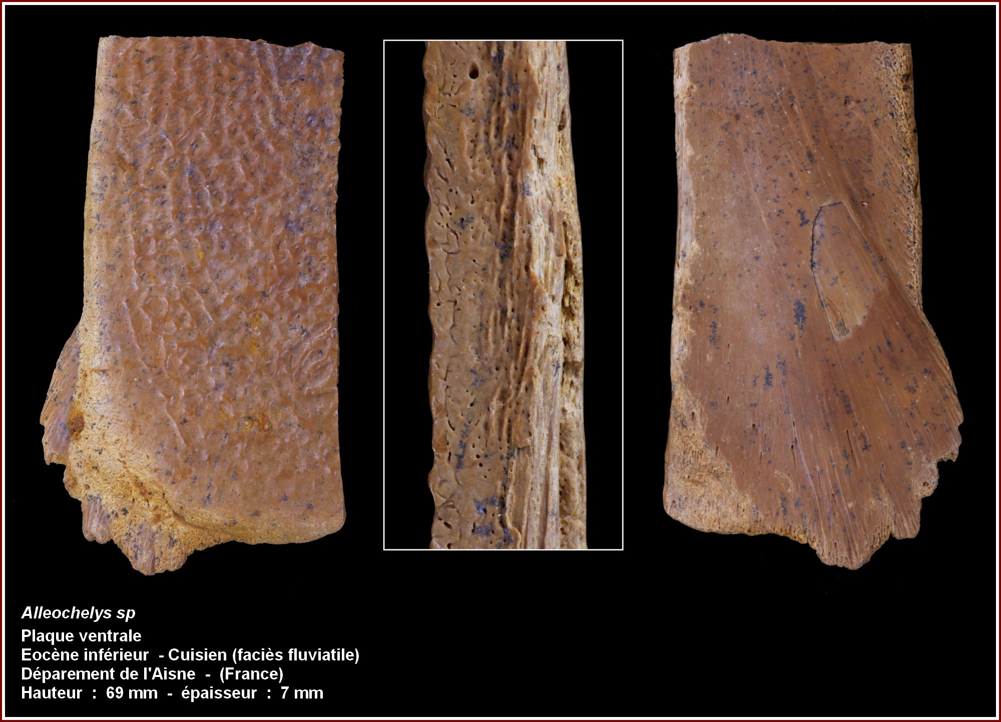

elasmo Posté(e) 5 juin 2018 Auteur Signaler Posté(e) 5 juin 2018 Planche crocodile corrigée (avec l'aide de Caterpillar que je remercie) Personne d'autre n'a de spécimens de ce secteur ? Quelques nouvelles photos de Tortues Citer
gryph58 Posté(e) 17 juin 2018 Signaler Posté(e) 17 juin 2018 Bonjour Elasmo, Bravo pour tes planches et merci de ce partage. Celle du pariétal de crocodile m'a permit d'identifier avec plus de précision que "os" une de mes trouvailles des faluns de Touraine d'il y a quelques années. Pourrais tu en dire plus sur la dent ronde ? Je n'en avais jamais vu et que je n'aurais pas eu l'idée de l'attribuer à du croco Citer
elasmo Posté(e) 17 juin 2018 Auteur Signaler Posté(e) 17 juin 2018 Merci pour tes encouragements La dent ronde est une dent postérieure latérale, avec sa racine, que l'on peux voir sur des mandibule et les mâchoires de crocodile comme le Crocodile du nil Citer
